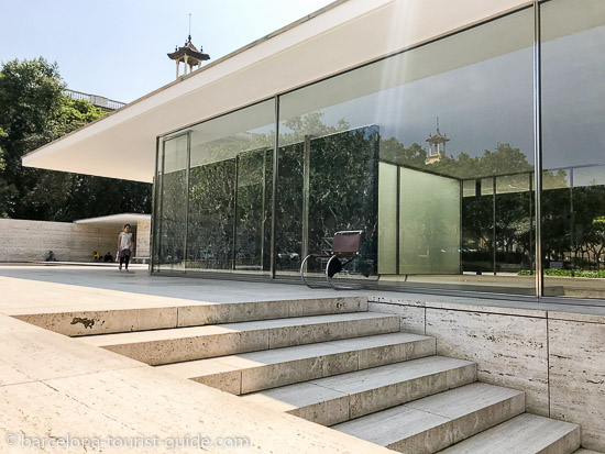

et si les maisons modernes avec des murs entiers de verre font parfois rêver ... elles font surtout rêver celles et ceux qui ont le terrain privatif autour qui va avec... sans vis a vis ...

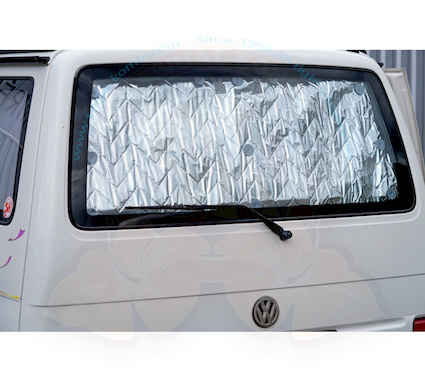

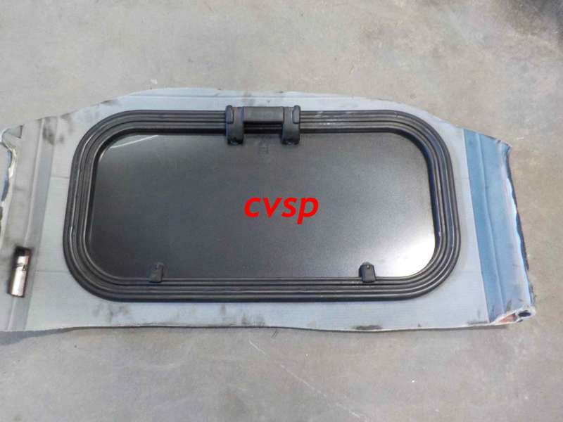

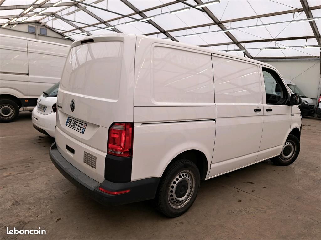

l'autre jour , les cantonniers en passant la tondeuse m'ont explosés la vitre du hayon arriere ... qu'a celà ne tienne me suis je dit, je suis assuré bris de glace ... sauf que j'avais oublié que la matmut avait changé les regles et ne prend plus que le pare brise dans le bris de glace sur ce fourgon en particulier... je vous passe les détails mais a 1300euros pour une lunette arriere chez car glace j'ai préféré changer le hayon complet pour celui d'un autre de mes véhicules qui n'est plus qu'un donneur de pièces... sauf que ça a fait trotter des idées dans ma tête car cette grande vitre non ouvrante, et de surcroit non teintée sur la version que j'avais en stock a commencée a me faire me poser des questions:
curieusement le hayon du t4 semble ne jamais avoir exité sans vitrage, ce qui n'est pas le cas du t5 disponible en tolé.

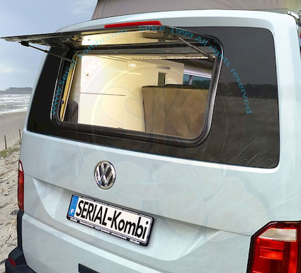

sur t5 et t6 il est aussi possible de se procurer l'option baie ouvrante projetable
qui n'éxitait pas sur le t4 ... en même temps s'ils sortaient de nouveaux véhicules sans rien de nouveau on serait moins tenté d'en changer...

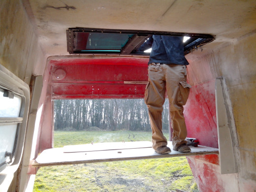

ça sert a quelque chose d'avoir posté des tonnes de photos sur le forum ... en retombant sur celle ci je me rend compte que j'avais mis un toit ouvrant "classique" a l'avant de ce syncro que j'ai depuis découpé a la disqueuse ... ce qui veut dire qu'il est forcément quelque part dans mon stock de pièces ... download/file.php?id=39122&mode=view
je ne me souvenais pas non plus que j'avais posé un toit ouvrant souple de twingo derriere sur celui ci... que j'ai reposé à la va vite sur le suivant sans le fixer totalement et qui s'est envolé sur l'autoroute avec l'effet d'aspiration ^^ ça par contre je m'en souviens bien ... je me suis pointé au mini rassemblement dans les landes avec un van cabriolet, heureusement il a pas plu :mrgreen:

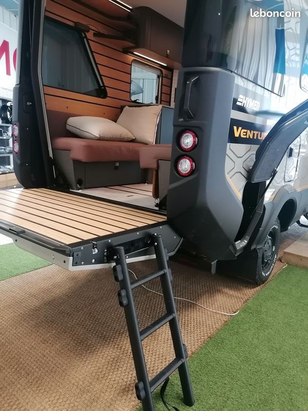

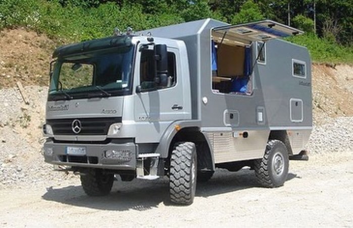

on est bien d'accord que ce qu'on voit sur certaines extensions comme celle de Muth est plus pour la lumiere et le point du vue pour les passagers et surtout l'aération, que pour la conduite pour laquelle il a effectivement mis une camera de recul.
ou ici ou on se doute que ça ne sert a rien pour la conduite non plus .

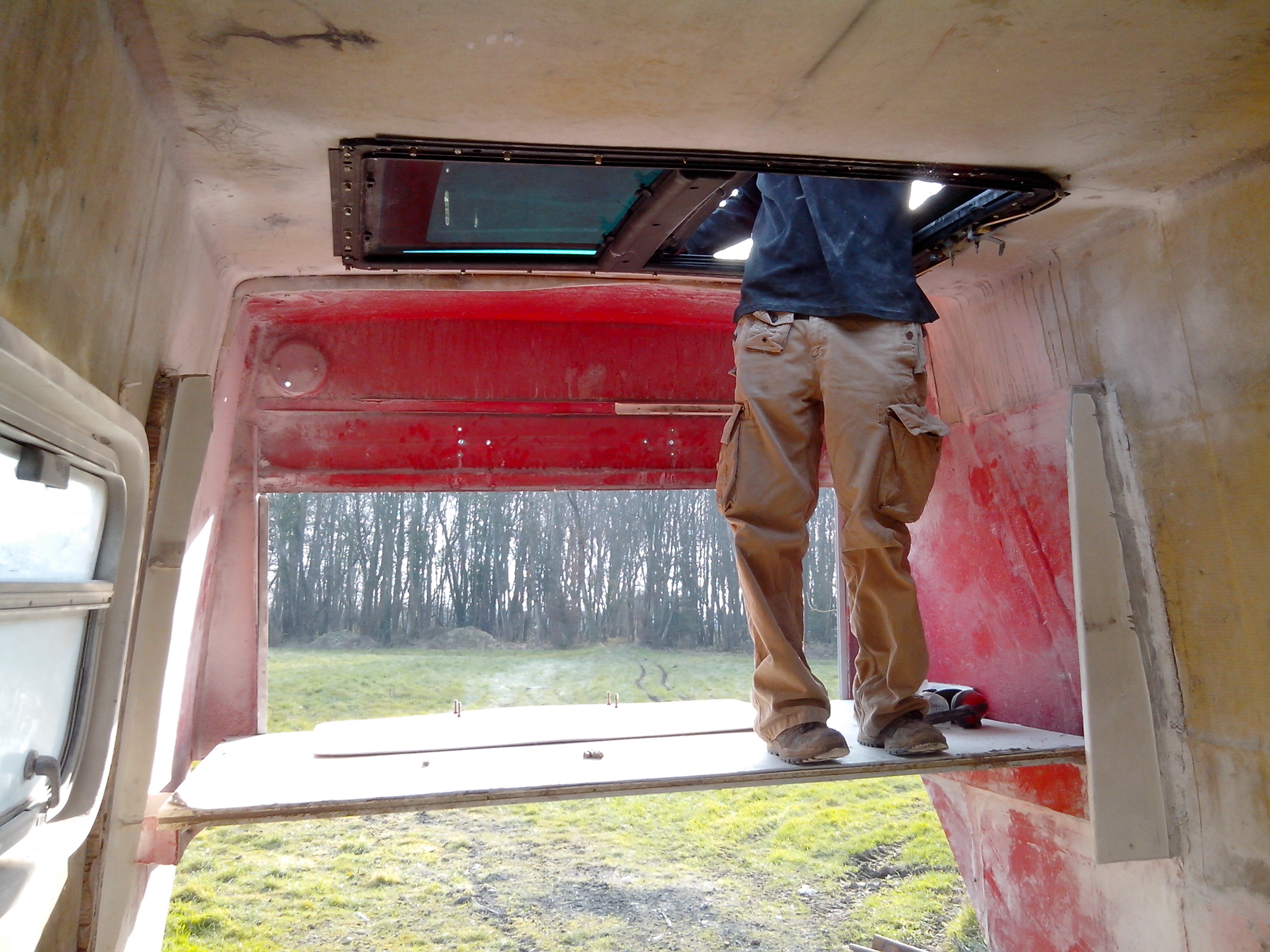

ce weekend , pendant que je bricolais les coffres que j'envisage pour l'arriere (ayant retrouvé mon stock de toits ouvrants)
ma copine polissait une baie vitrée double vitrage en pmma pour la débarrasser des rayures et l'a laissée en plan sur la pelouse pour la nuit, a midi le lendemain matin la pelouse était grillée en dessous de celle ci :shock: autant dire que le polissage était a priori réussi.
et pour revenir sur l'histoire de mes coffres... même si avec un toit ouvrant dessus je perd effectivement en largeur de vision par rapport a la vitre d'origine... je souhaite au moins éviter la situation que l'on voit sur cet autre topic ou on est obligé de totalement faire une croix sur la vision par le retro intérieur.
par ce que quitte a en arriver là autant virer la vitre et reboucher carrément... même si on est d'accord que l'instalation garde un caractére "amovible" je me dis qu'avoir un hayon d'origine sans tout ça dessus, et un hayon "transformé" oblige certes a en stocker 1 quelque part (pour le contrôle technique par exemple pour le jour ou ils décideront que finalement on a plus le droit de faire de l'obstruction de visibilité) n'est pas forcément une mauvaise option non plus. (photo récupérée de ce topic) viewtopic.php?p=217093#p217093

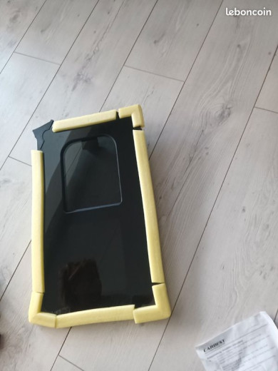

et encore pour illustrer la différence entre notion de surface vitrée...et notion de surface ouvrante ... il faudrait en plus distinguer celle de surface vitrée transparente...de celle de surface vitrée non transparente (et donc n'ayant aucune utilité fonctionnelle autre qu'esthétique) ...
par ce que autant je suis le premier a précher pour la discrétion ... et autant je suis d'accord qu'on puisse trouver une certaine élégance propre aux van un peu "vip des débuts" du genre de produit ci dessous...
autant il y a quand même selon moi quelques non sens a conserver une grande surface vitrée initiale avec le pont thermique qu'elle représente et en particulier émaillée en noir ... pour n'avoir qu'une petite zone de vision et zone ouvrante 2x plus petite encore non ?
https://www.leboncoin.fr/offre/equipeme ... 2405325058

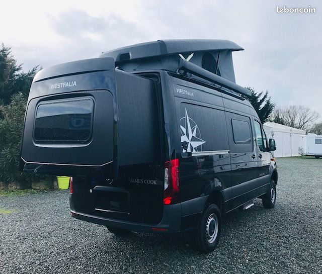

tout n'est qu'affaire de goût naturellement et on ne peut que ce réjouir de l'existence de différentes options possibles comme celle ci,
qui offre au moins l'avantage d'ouvertures plus petites sans sacrifier la ligne initiale du véhicule.
mais tant qu'a faire, et je sais malheureusement que la loi de l'offre et de la demande ne vont pas dans le sens de la diversification mais si au moins ça existait avec l'option émaillage blanc, ce serait déjà plus judicieux pour des gens "comme nous" ...

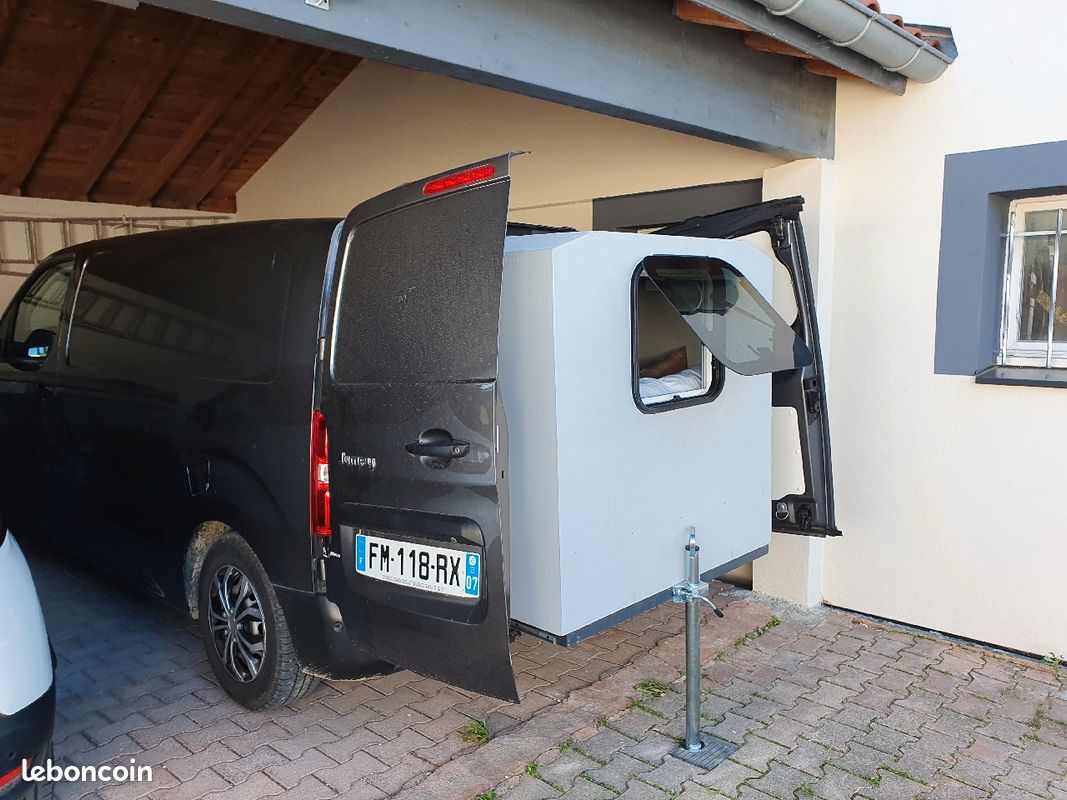

comme j'avais hier, juxtaposé au soleil, 2 coffres identiques (auxquels je faisais allusion dans le post juste au dessus) , l'un laqué blanc et l'autre noir... je n'ai pu m'empecher de jauger une fois de plus de la différence de température entre les 2... et ce simple fait maintes fois constaté devrait suffire a dissuader n'importe qui d'avoir un camion de couleur foncée..ou même de couleur tout court... quelque soit l'aversion que l'on puisse avoir pour le "blanc camping car"...
et c'était aussi ce qu'on pouvait reprocher dans cette option pour hayon, qui, la aussi est peut être élégante pour conserver le bandeau vitré de largeur similaire tout autour du véhicule, mais est quand même un non sens quand on a a coeur de réduire "zones de production de chaleur" :roll:

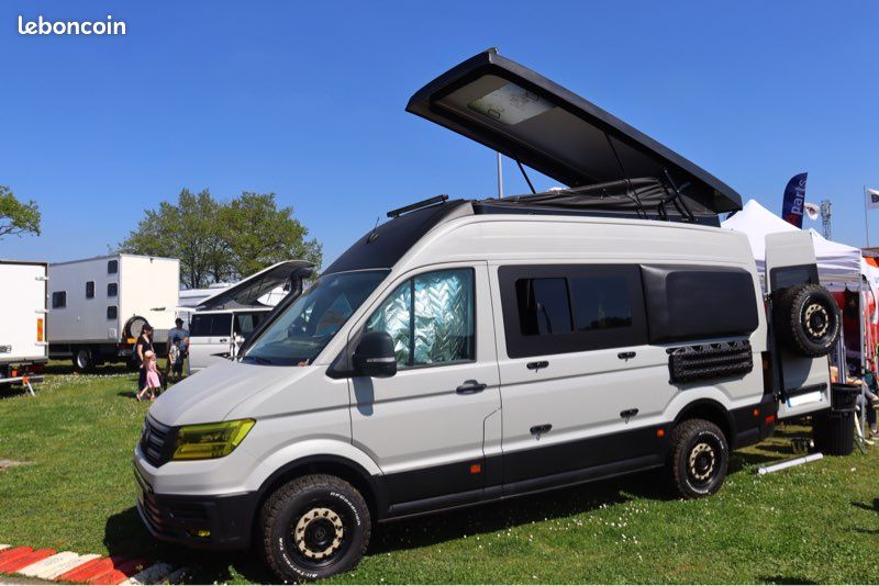

vous me direz on a pas besoin de les ouvrir quand on a tout le hayon qui s'ouvre comme ceci juste a coté
venture3 (1).jpg (11.51 Kio) Vu 2779 fois
mais ça prêche bien selon moi pour dire que si on veut se dispenser d'une clim a l'arrêt (ce qui en plus est un piege qui invite a ne plus sortir du véhicule pour le coup a cause du choc de la transition avec l'exterieur sujet discuté ici viewtopic.php?t=9950 ) il semble important d'avoir beaucoup d'ouvrants mais pas forcément que ceux ci soient vitrés... ce qui n'est pas forcément intuitif car on a quand même tendance a associer "ouvrant...et fenetre" et dans tous les cas a plutôt proscrire tout ce qui est vitré mais pas ouvrant... ça on s'en doute ...mais la tendance actuelle sur les fourgons de ville est justement contraire: de grandes surfaces vitrées avec de petits ouvrants ...sur des véhicules très foncés... ou les chances de survie sans clim sont nulles.

Moi c'est tout vu, je supporte pas de voyager fenetres fermées... J'ai l'impression de regarder le paysage à la télé...
Bruno
et c'est encore plus vrai lorsque les vitres sont un peu sales ou juste teintées. fin d'edit
le gros avantage aussi a travailler sur les ouvrants existant déjà sur le véhicule: porte latérale ou hayon ou doubles portes arrières, c'est qu'on peu se permettre de tester plusieurs solutions sans toucher a la structure du véhicule et donc de choisir le nombre d'ouvrant en fonction des destinations envisagées, certes ça oblige a stocker quelque part ces portes, mais beaucoup d'entre nous ont la place pour ça, qui est plus facile a trouver que celle pour un 2eme camion ...théoriquement... viewtopic.php?p=13902#p13902
edit 07092023
de cet autre topic : viewtopic.php?p=217172#p217172
sprintvignes a écrit : 07 sept. 2023 10:20 Un autre avantage et non des moindres pour la gamme 903 904 905 : il est plus court et empattement aussi plus court mais avec une habitabilité identique. Donc plus pratique à tous points de vue : parking, manœuvres, épingles à cheveux, chemin, franchissement.
c'est marrant que tu mentionnes ça par ce que je suis justement en train de travailler a donner a un t4 court l'habitabilité d'un long (il y a 40cm de différence et elle se fait sur l'empattement sur le t4 . j'ai toujours aimé les longs pour leur habitabilité mais j'adore maintenant le court pour sa maniabilité et sa facilité de parking... certes ce dernier point ne change pas quand le hors tout est identique, du moins sur la place de parking nécessaire...mais comme dans mon cas je vais allonger le miens au dessus de la hauteur du capot de la plupart des autres il doit ainsi y avoir moyen d'avoir le beurre ..et l'argent du beurre... et la crem.. viewtopic.php?p=217113#p217113

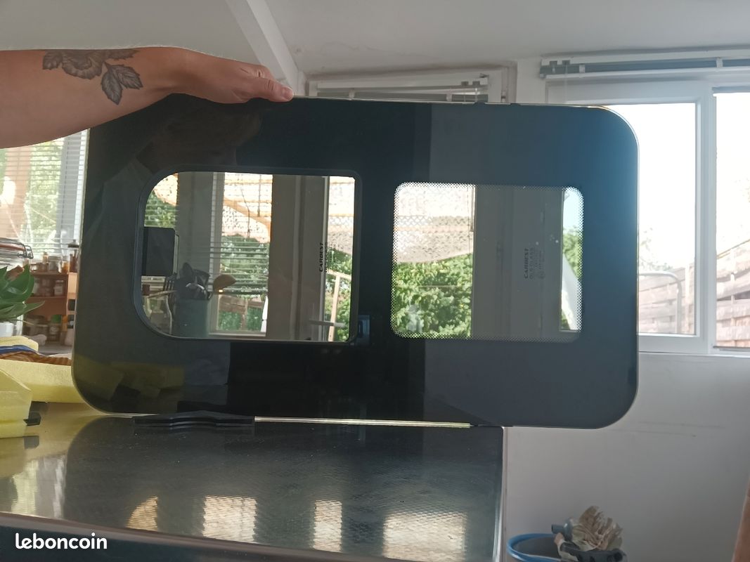

dans cet autre exemple..on se doute que la température était le cadet de leur souci puisqu'ils ont choisi de faire le toit aussi noir...
mais même si matérialiser la zone normalement dévolue aux vitrages en noir peut s'entendre d'un point de vu design et discrétion ...
en revanche c'est bien peu judicieux pour les destinations chaudes quand même.

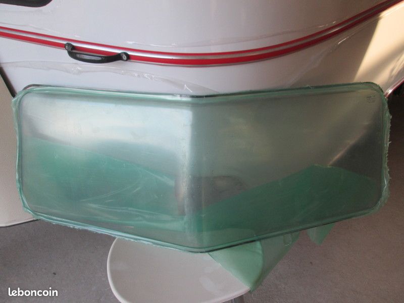

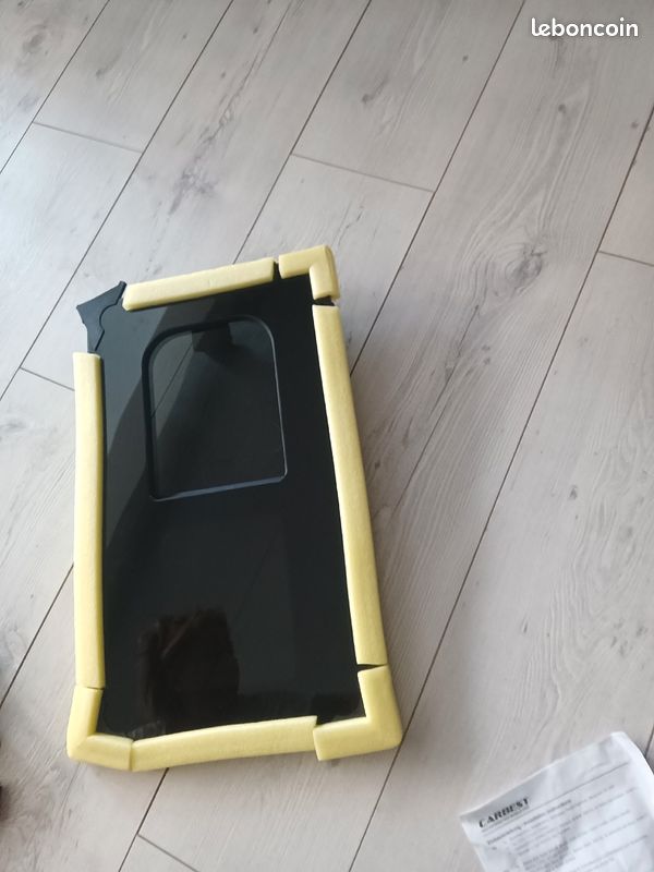

ces vitres incurvées qui me faisaient de l'oeil sur ce très cher sprinter ...
je cherchais ou j'avais vu ça... par ce que mine de rien, sur un véhicule on ne pose pas les vitrages qu'on veut il faut que ceux ci soient homologués pour les véhicules, ce qui exclu un recyclage de vitrage venant d'une autre origine.
genre l'aquarium du cousin ça marche pas.

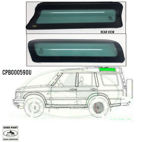

et j'ai finalement trouvé dans mes souvenirs: les vitres "alpine" de discovery (ou defender mais je crois qu'elles étaient moins galbées bien que posées aussi dans les rayons du toit)
bon pour le coup c'est loin de donner le même champs de vision que celles au dessus et ce n'est toujours pas de la vitre ouvrante, mais ça donne quand même l'avantage, dans une forme réduite, d'embrasser un champs de vision sur 2 plans différents: donc de voir le paysage, et le ciel...par exemple dans le cas de l'utilisation d'origine.
ou si vous voulez vraiment voir plus grand il vous faudra dépouiller l'arriere d'un bus de la ratp :mrgreen:
il y a aussi les baies avant des "vieilles" caravane eriba mais je crains que l'angle couvert ne soit exotique: pas 90°

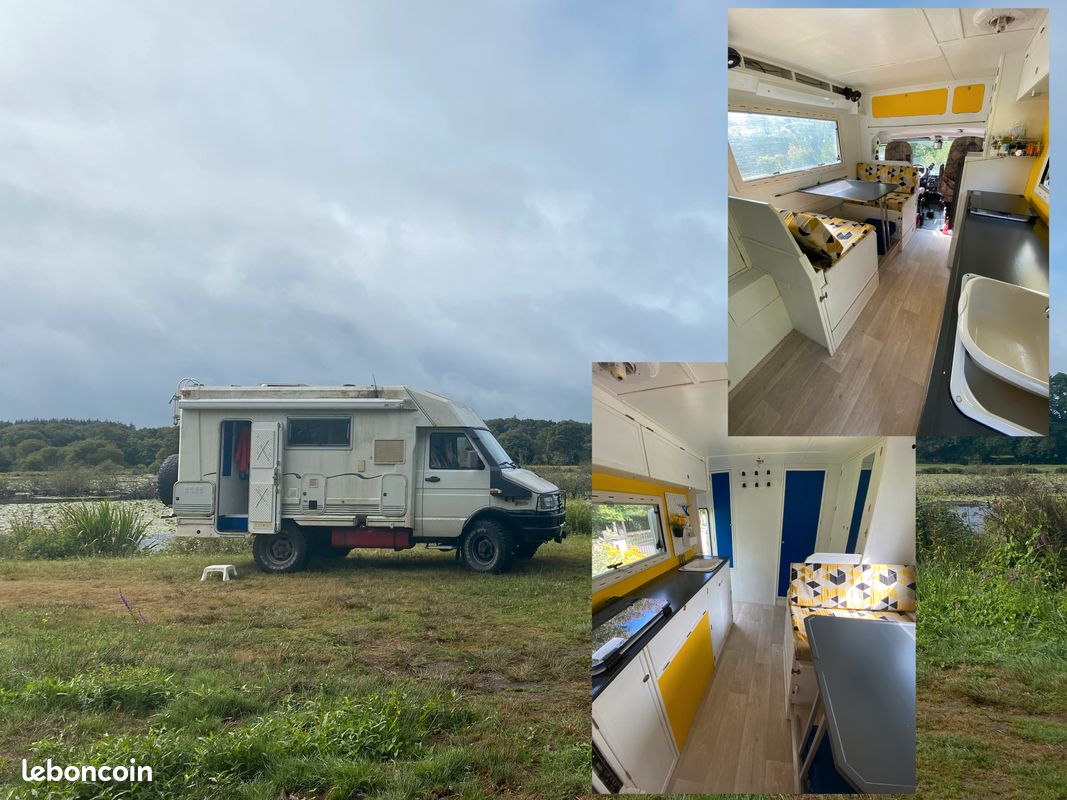

beaucoup de choses intéressantes a relever dans l'annonce qui suit je dispatch donc dans les sujets concernés:
tiré de cette annonce : viewtopic.php?p=217957#p217957
Ce véhicule a un charisme fou ! C’est un excellent vecteur de rencontres et de discussions sans oublier le nombre de sourires et de pouces levés sur notre route avec lui ! Malgré son pouvoir d’attraction, sa conception permet de conserver une certaine intimité grâce aux baies vitrées qui sont assez haut placées.
c'est effectivement un facteur important en plus de la taille des fenetres, la hauteur a laquelle celles ci sont situées (même si perso j'ai toujours préféré carrément les ouvertures sur le toit qui ne révèlent pas forcément la présence d'un aménagement intérieur, ce n'est pas non plus l'idéal pour les pays chaud avec le soleil au zénith...

petites baies pour l'intimité mais grand ouvrant pour la ventilation et le "dedans / dehors"
Avant je travaillais chez...
Messages : 1905
Re: plutôt "grandes" ou "petites" baies vitrées ?
Message par Bernard-52 »
... oui, on voit de plus en plus ce style d'ouvrants que je trouve EXCELLENT !
