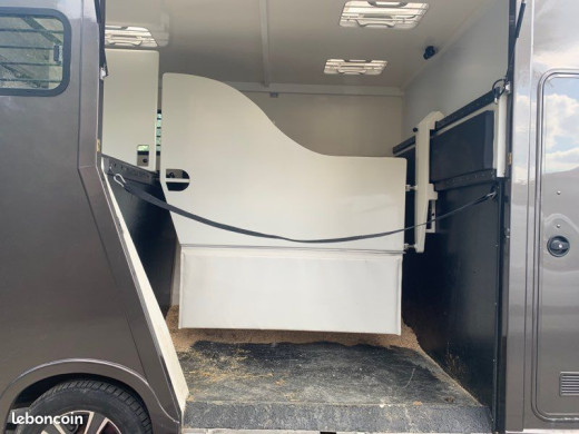

https://www.leboncoin.fr/utilitaires/2230679800.htm
bon 48.000e tout de même et il y a encore a faire l'aménagement, mais une boite carrée c'est sympa aussi quoi que bien moins long que le plan d'aménagement prévu.
"A vendre VL Renault master couleur taupe marron de 2014 avec 87 000km
Cabine :
- ABS et assistance au freinage d’urgence (AFU)
- Système d’anti-patinage (ASR) avec aide à la motricité
- Contrôle électronique de trajectoire (ESP) avec aide au démarrage en côte et contrôle de stabilité de la remorque
- Airbag conducteur
- Siège conducteur réglable avec accoudoir
- Prise 12V sur tableau de bord
- Radio MP3, Bluetooth, prises USB
- Régulateur-limiteur de vitesse
- Climatisation manuelle
- Vitres électriques
- Verrouillage centralisé
Double cabine :
- Banquette/couchette 3 places assises avec ceintures
- Eclairage de la cabine
- Frigo
- capucine avec tringle + 2 rangements fermés
Carrosserie :
- 2 Anneaux d’attaches extérieurs
- Certificat de carrossage « bétail »
- 2 Baies partie chevaux avec contre cadre et barreaux
- 3 aérateurs de toit partie chevaux
- Sol confort en granit l’astique résistant et antiglisse
- Pare-botte renforcé en tapis caoutchouc
- 1 grand coussin partie chevaux (au-dessus du pare botte arrière)
- Anneaux d'attaches
- 2 mangeoire en aluminium
- Porte pleine à la tête des chevaux
- Pont latéral ultra léger en granit l’astique
- Caméra de recule + caméra surveillance partie chevaux
- attelage
- 2 portes arrière accès sellerie
- Sellerie donnant sur la partie chevaux équipée avec 3 portes brides et 2 portes selles pivotants
- Véhicule pouvant tracter 2500 kg"

Bonjour Yves, tu rechercherais quelque chose comme ça?
- https://www.leboncoin.fr/utilitaires/2301758736.htm
- https://www.leboncoin.fr/utilitaires/2298448567.htm
J'ai une expérience satisfaisante pour ma part du transit 4x4, mais pas de boite auto malheureusement :/
Mercedes Sprinter 316 CDI 4x4 Sprintshift double cabine de 2004 + Cellule Clémenson amovible (Vendu)
Ford Transit L4H3 4x4 de 2018 à aménager
