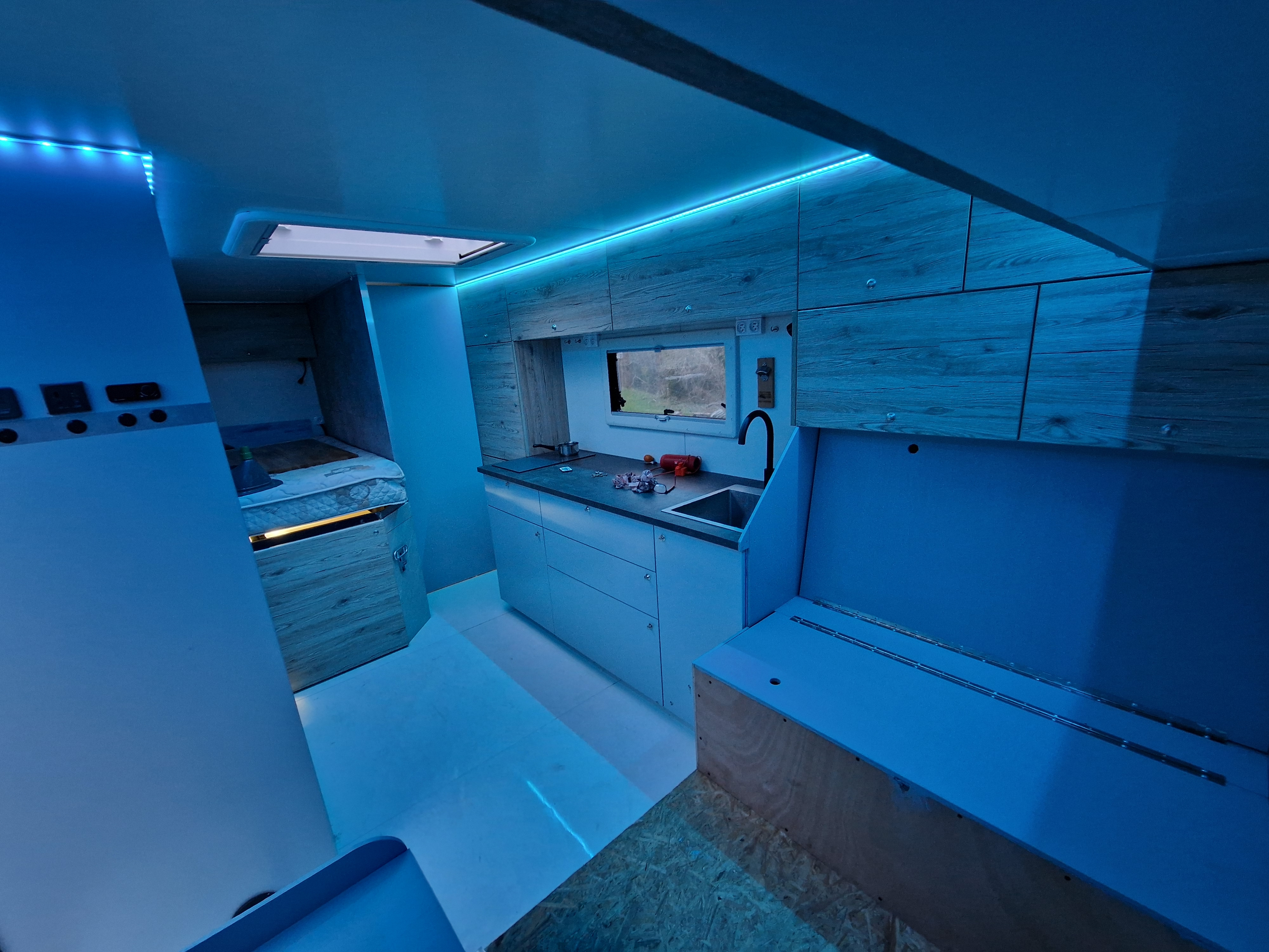

Salut!
Voici la suite, les ouvertures!
On commence par tracer puis on serre les fesses lorsqu'on découpe car on a toujours peur de s’être planté...
Dans mon cas pour rappel, les murs sont constitués de panneaux sandwich de 60mm.
Bien que cela ne me semblait pas forcement utile, j'ai tout de même creusé l'isolation afin d'y insérer des tasseaux bois. En effet la mousse semble tellement dense que j'aurais pus éviter cette étape, mais qui peut le plus... peut encore plus... (c'est pas de moi, c'est la seule chose qui m'a marqué à l'armée^^)
Donc étant donné l'épaisseur des parois, les fenêtres Dometic ne sont pas conçues pour ça, on bricole donc...
J'ai peint les tasseaux en noir afin de les rendre plus discret et utilisé des vis de 65 à t^te plate en 4,2... pas facile a trouver!
Voici une photo avec le meilleur angle pour essayer de voir l'espacement :
Donc nous arrivons à un total de 3 fenêtres et 2 fenêtres de toit

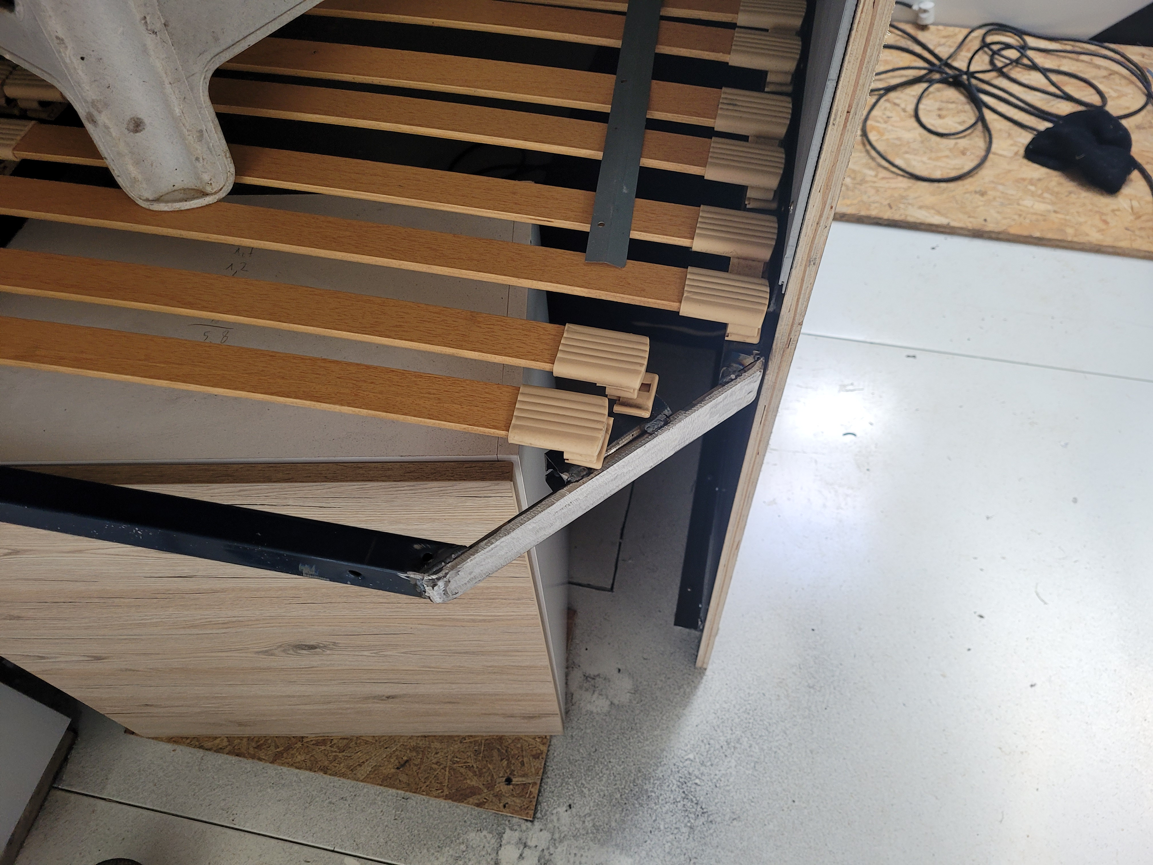

Ensuite, j'ai fait le feignant concernant l’accès sous le lit en achetant un portillon Tethford!
On a plus qu'a reprendre la chute de la découpe, dans mon cas encore une fois elle était trop épaisse.
J'ai donc réduit l'isolant à 20mm collé a une plaque de contreplaqué marine de 5mm
Puis est venu le moment de la porte... la j'ai pas fait le feignant.... quoique... 4 jours de fabrication... il y a de quoi se poser des questions!!
Et surtout, c'est à ce moment que j'ai fait ma première erreur
Après ces 4 jours, le soir en repartant du chantier, je me retourne en contemplant le travail accompli et prend une photo... Quand soudain t'à coup, je me rend compte de ma connerie... Je l'ai posée à l'envers!! Avec les charnières à l'arrière!! Quel con!! Pourtant je le sais depuis des mois que c'est contraire aux règles VASP!!!
Après m'être flagellé toute la soirée, je fini par chercher des solutions... Et la meilleure qui m'est venue et tout simplement de la retourner!
Bon du coup la serrure normalement accessible depuis le sol est maintenant à 3 mètres de haut! J'ai donc commandé la même en la repositionnant correctement et conservé l'ancienne qui sécurisera davantage le véhicule au besoin!
La encore, la porte est renforcée par un cadre en bois entouré de cornières en alu de 3mm
Bonjour les calculs pour réussir à passer une porte de 66mm d'épaisseur avec 1mm de marge.... pas le droit à l'erreur et' il faut le dire, avec beaucoup de chance, ca passe pile poil au millimètre!
Voilà! Prochain épisode ce sera... plomberie ou meubles ou douche ou électricité! Au choix!!

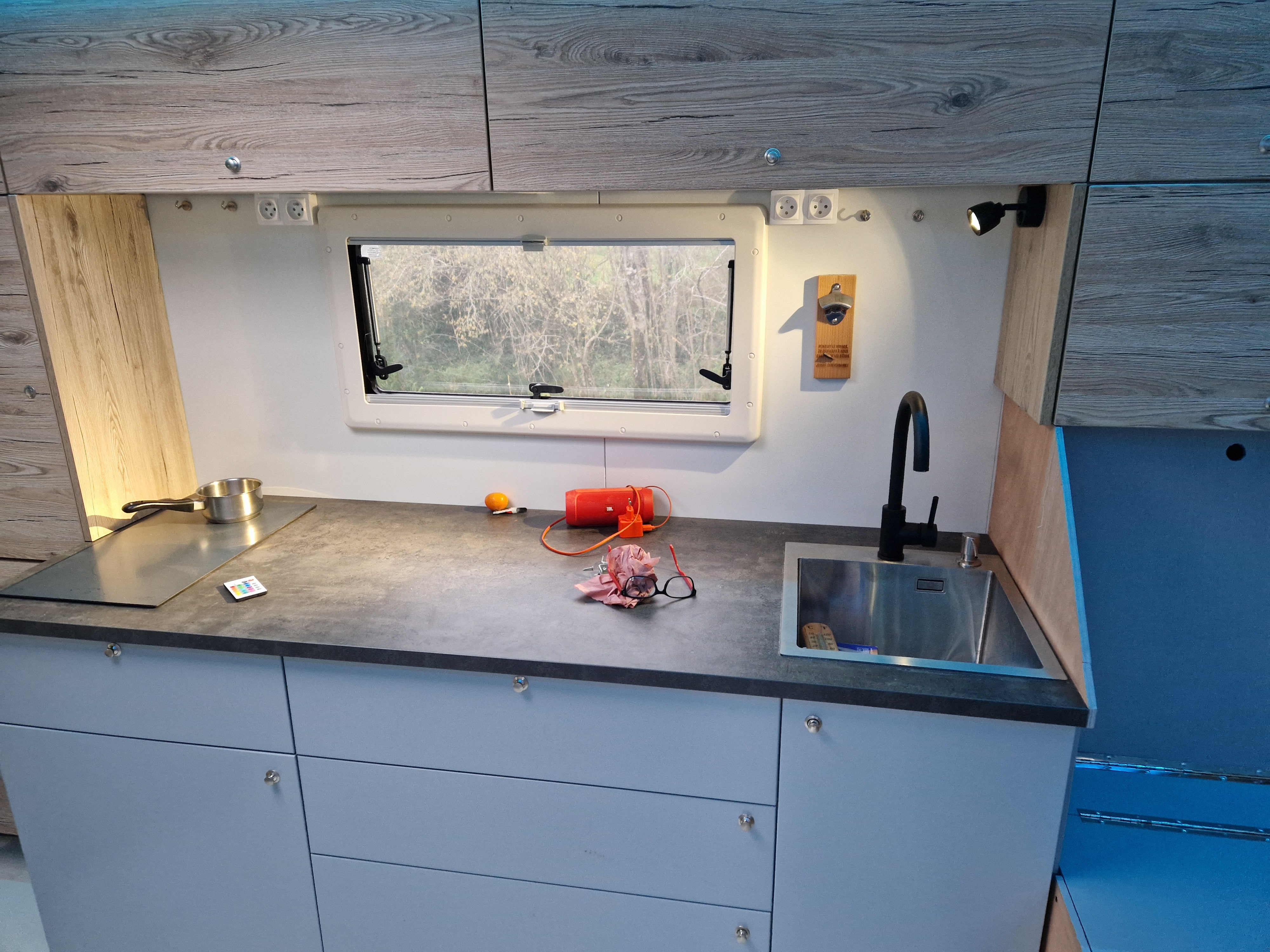

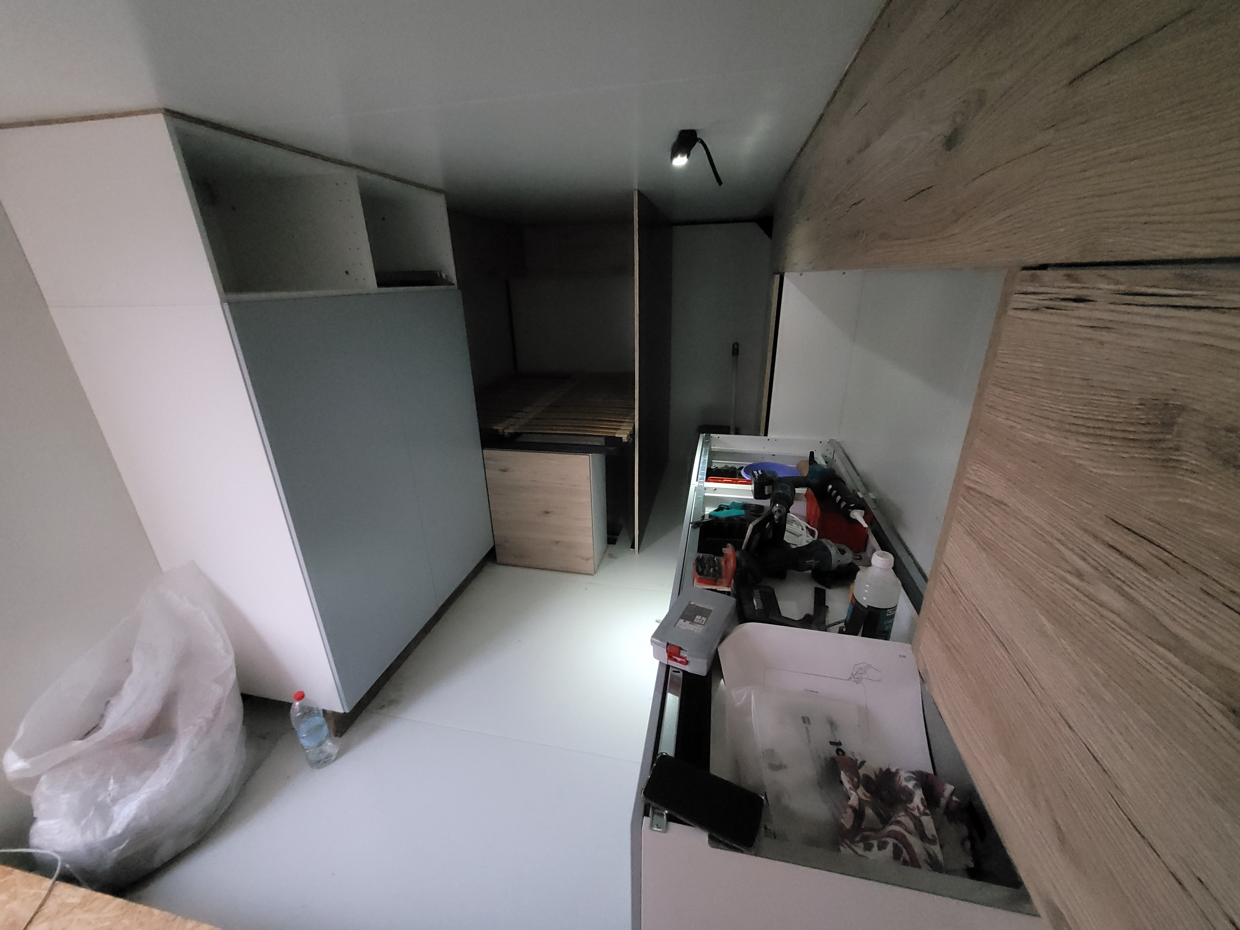

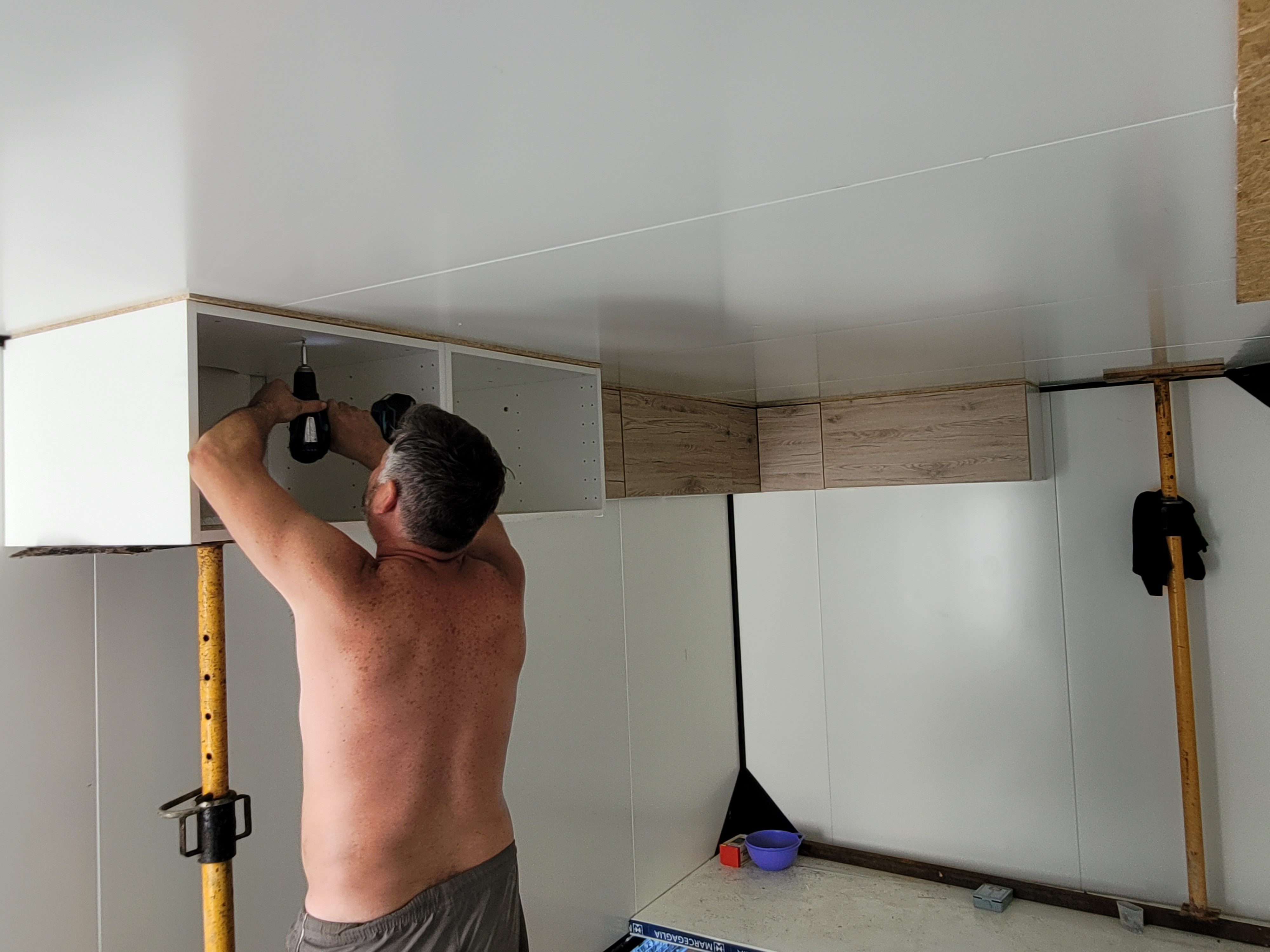

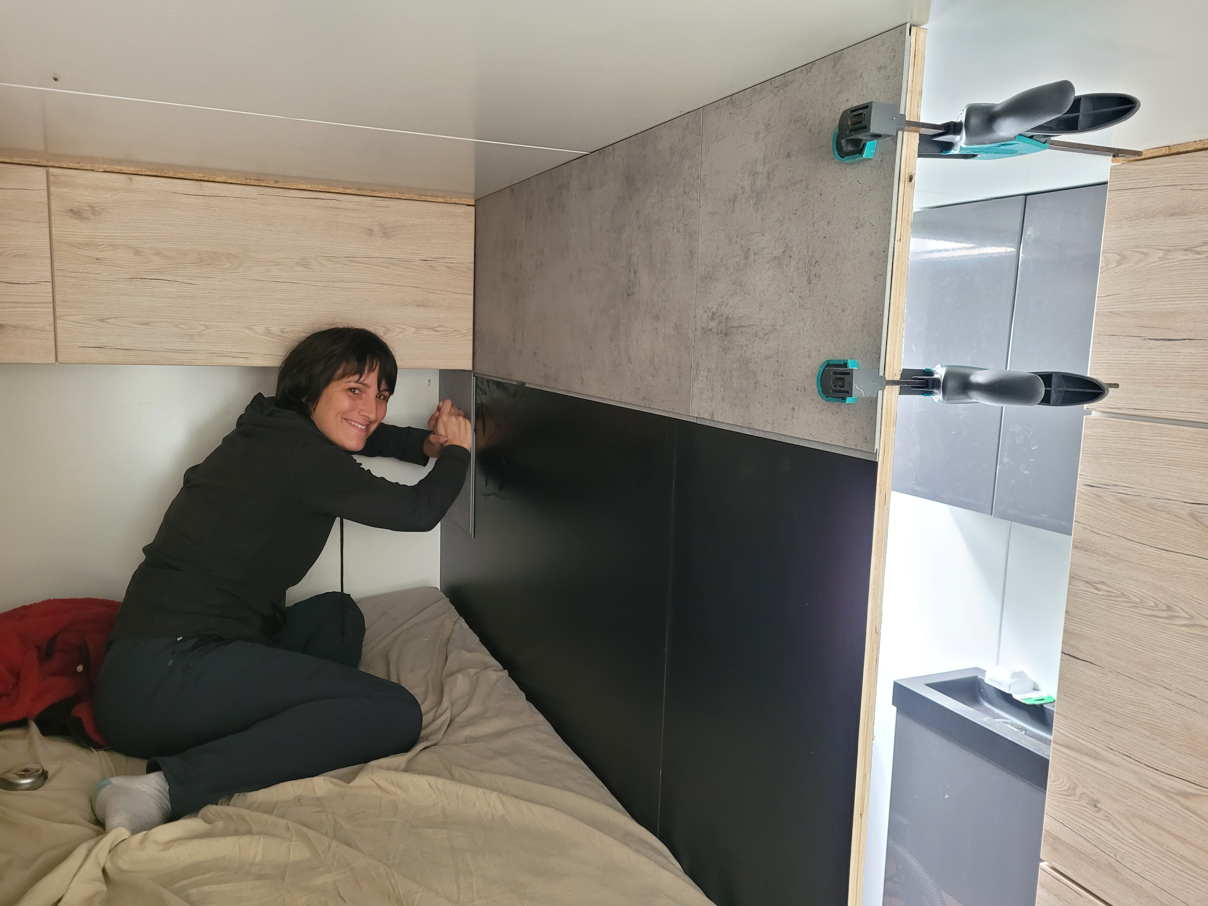

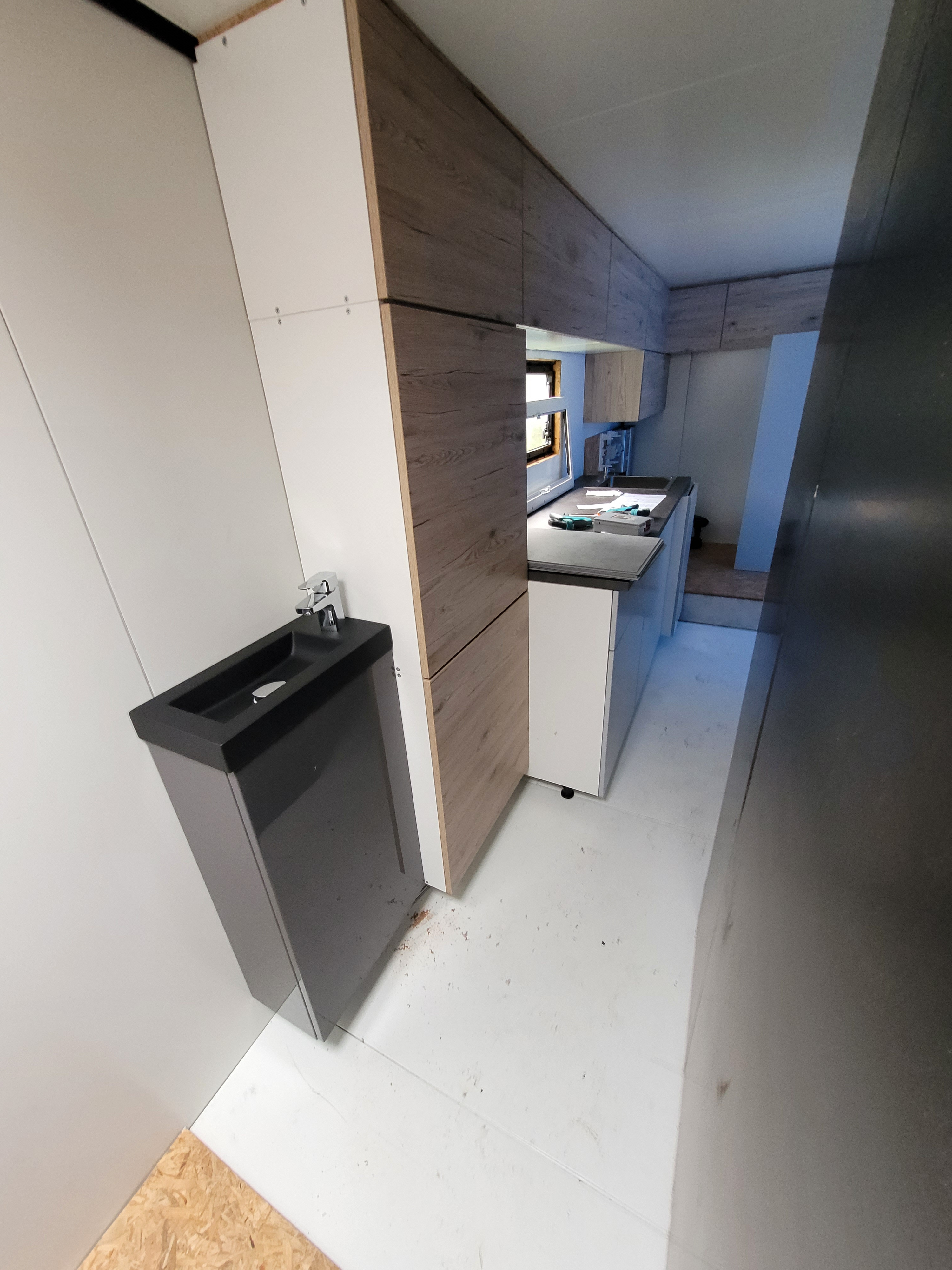

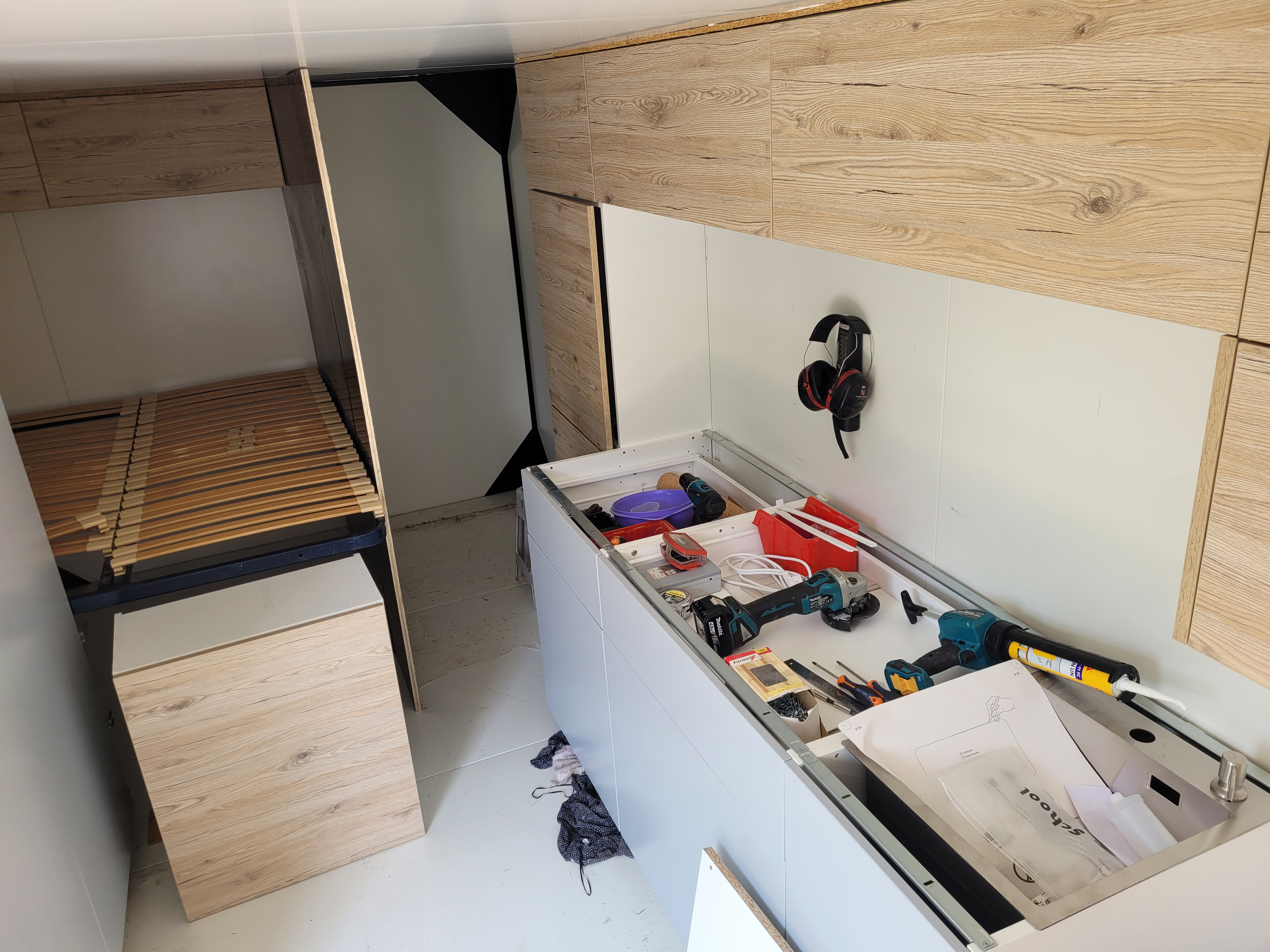

Aller, on attaque la partie la plus agréable, facile et satisfaisante : les meubles!
Pour les meubles hauts, j'ai trouvé un revendeur secteur Montpellier qui propose une dimension qui correspond bien à nos véhicules; pas trop haut, pas trop profond.
De plus, il proposent une large choix en terme de largeur : 40/45/50/55/60/65/70/80/90! Et des meubles ingénieux pour la angles pas toujours facile à exploiter
De ce fait, il est plus facile d'optimiser l'espace. Et c'est exactement ce que j'ai réussi à faire! Pas un mm n'est perdu.
Les meubles bas, c'est du Ikéa
Le lavabo... lave main...
Pour orner la cloison en contre plaqué filmé, nous avons choisi des plaques PVC Dumawall de chaque coté, elles ont l'avantage d’être étanche donc parfait pour la douche de l'autre côté!
J'ai bisauté légèrement la literie afin de conserver 60 cm de passage à la salle de bain
On a 2 mètres de plan de travail avec 4 prises 220
Bon j'avoue, ça fait beaucoup de rangements...
