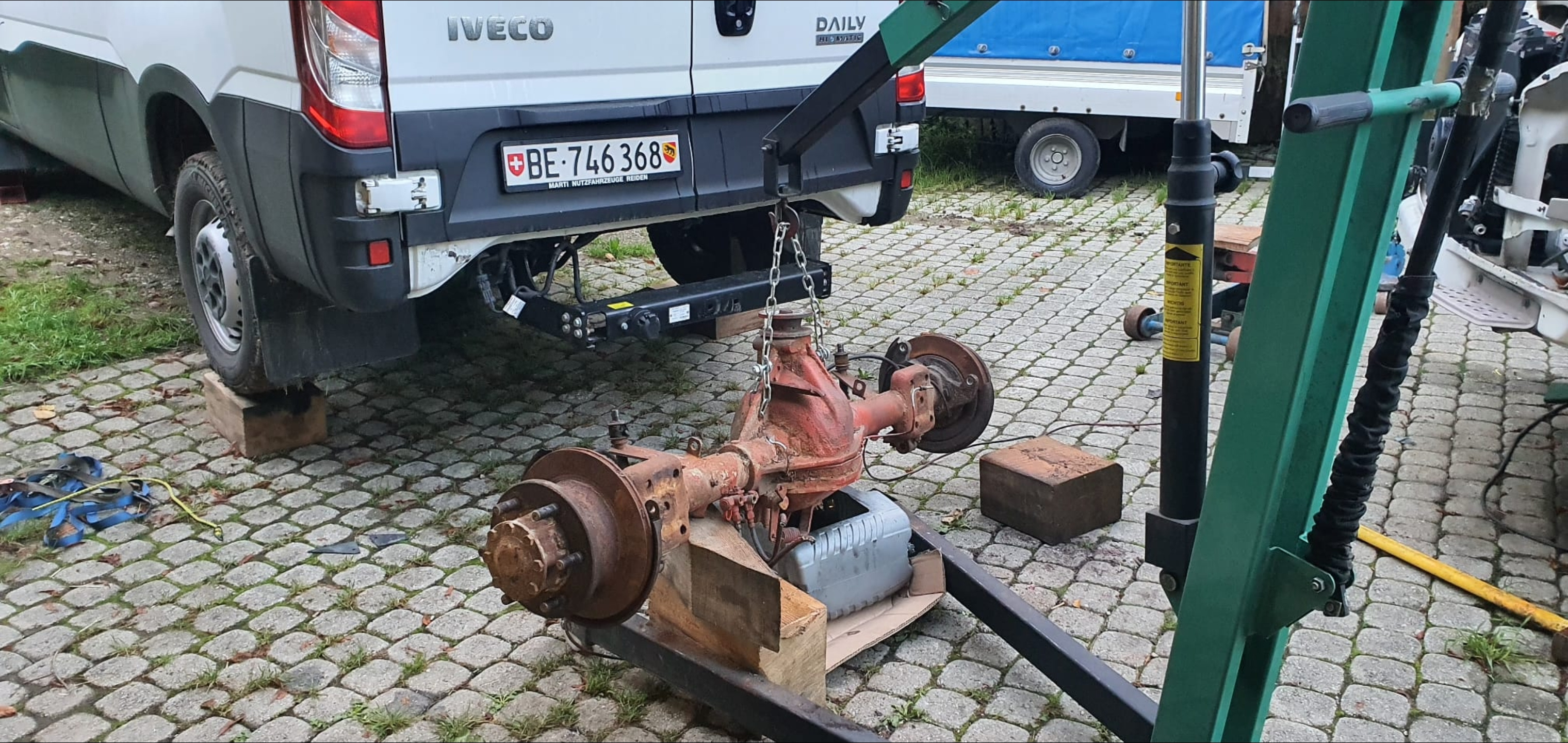

Si la question est de mettre un blocage de différentiel arrière alors la réponse est oui c'est possible.
J'ai moi même un daily 35s16 et j'arrive limite sur terrain sec à arriver chez moi quand il est vide et faire demi-tour est une vraie galère car rien n'est plat et je suis tout de suite en croisement de pont.
J'ai donc décidé de monter un blocage arrière. Deux solutions pour moi, ou adapter un pont de sprinter en roue simple ou adapter un pont de daily en roue jumelée. Finalement j'ai retenu la deuxième option, il faudra juste modifier les jantes arrière.
Le montage devrait se faire avant Noël mais j'ai vraiment trop de travail en ce moment !
Il faudra bien sûr remettre le pont arrière pour le prochain ct mais c'est dans 4 ans.

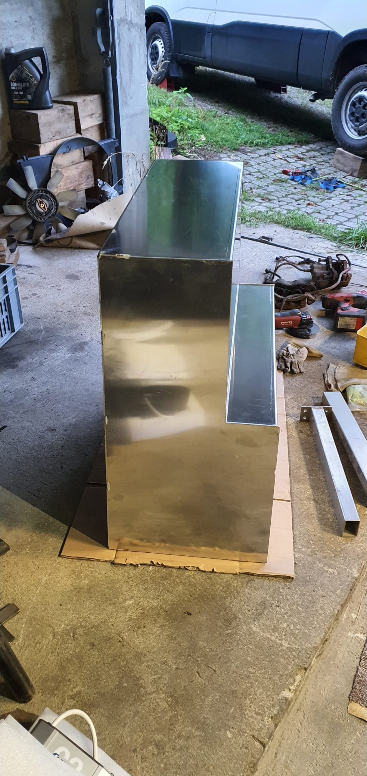

Je suis aussi en train de fabriquer un réservoir à gazole de 200l qui sera derrière l'essieu arrière pour recentrer les masses.
