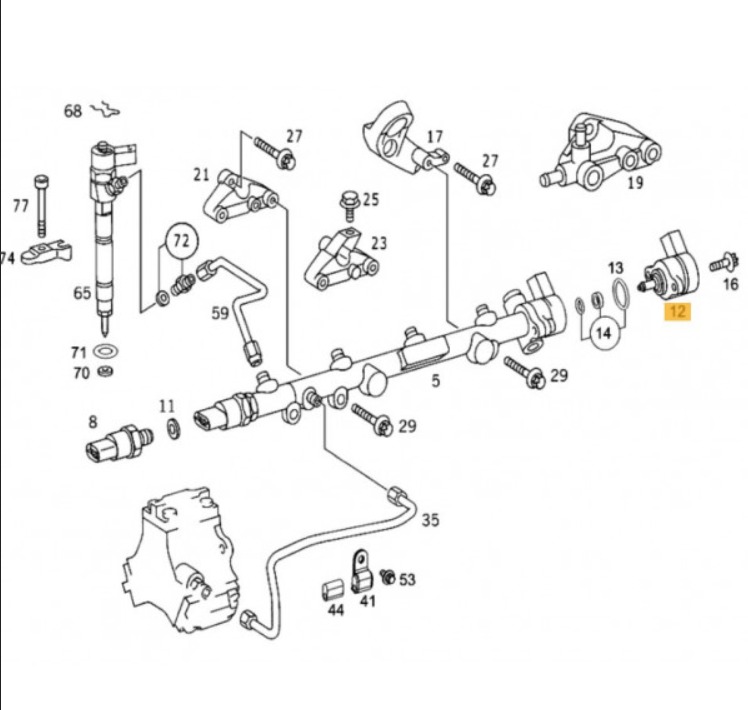

- Messages : 5052
Re: Problème démarrage, désamorçage ?
Il me semble qu’il n’y a pas d’autre régulateur de pression que celui qui est au bout de la rampe commune, c’est ce que je viens de changer.
Merci !
Merci
[/quote]
si, au cul de la pompe y a un régulateur qui regule la pression interne de la pompe, il a un ou deux joints torique, y a des kits joint pour 15-30€ sur ebay...s'est 'ptet pas ça, il revient souvent dans les pannes de pompe
https://i.ebayimg.com/images/i/18084759 ... -l1000.jpg

Dans ce cas le niveau d'huile ne monte pas ???pepere63 a écrit : 21 févr. 2021 12:54 un injecteur peut dégueuler du gas oil dans un cylindre et on le retrouve dans l'huile moteur . Sur la pompe HP il y a un joint pour assurer l'étanchéité avec la culasse , il peut fuir .
A come09 : j'ai dû mal m'exprimer, la pièce dont tu parles, c'est le régulateur de pression que j'ai changé. Par contre, je n'avais pas vu qu'il y a aussi un capteur de pression de l'autre côté de la rampe...
Un petit schéma : J'ai changé le 12. Je n'ai pas réussi à trouver le kit joint...
Il y a aussi le capteur de pression 8.
Je ne voit pas de capteur "au cul de la pompe". J'irai voir de visu sur le moteur
Merci à tous les deux !

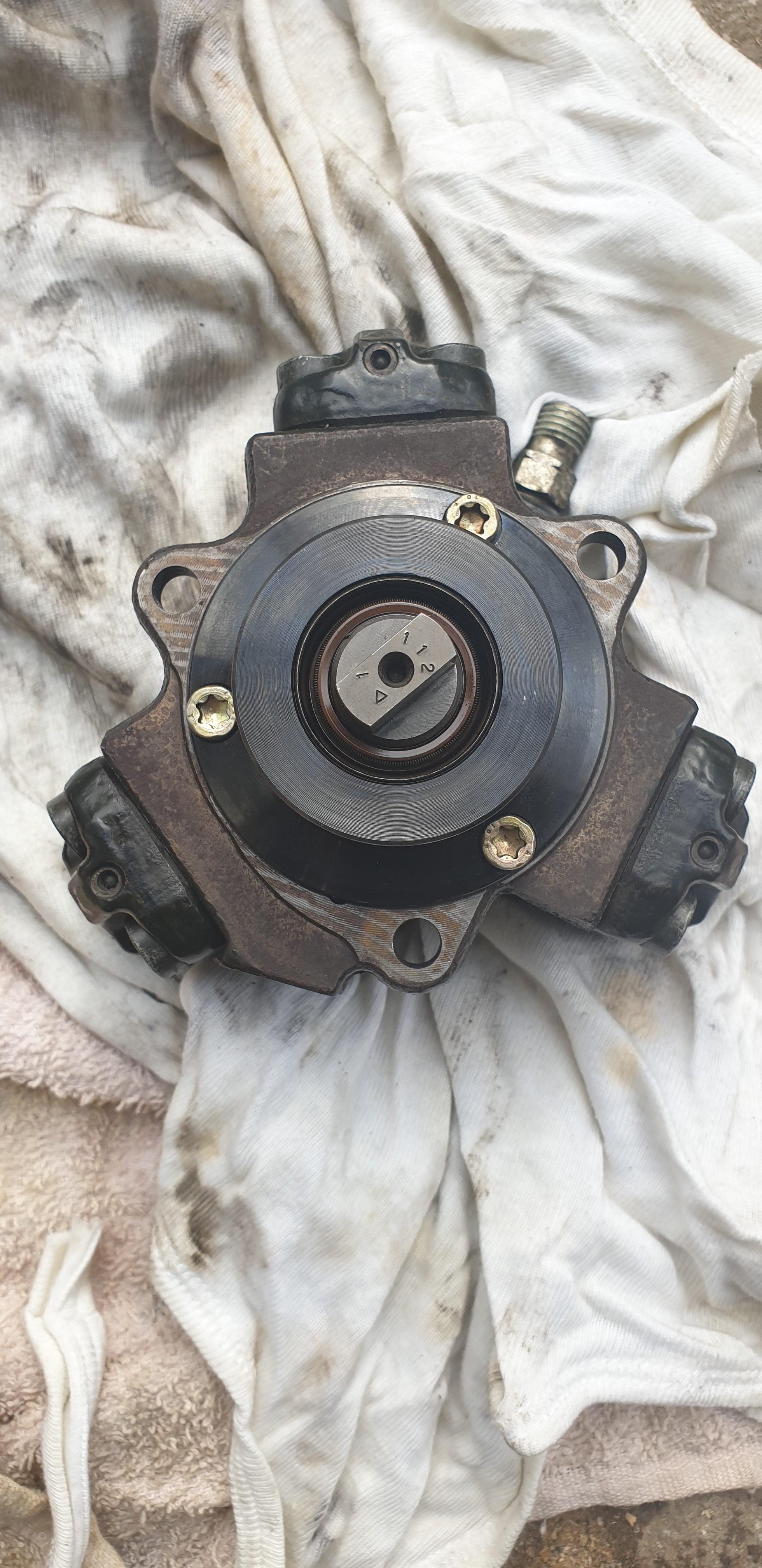

Pour moi il faut oublier cette piste, la pompe hp ne peut à mon avis ne pas faire dans la culasse moteur et il n'y a aussi aucun capteur dessus.
J'ai déjà démonté la mienne plusieurs fois et j'en ai encore une à réviser chez moi, si vous voulez des photos !
Salut , à Sprintvignes : voir ton téléphone portable ,.
A nh3 : il y a sur la pompe HP une connexion électrique . Un English : « Électric fuel shut-off valve «
Salut
Salut

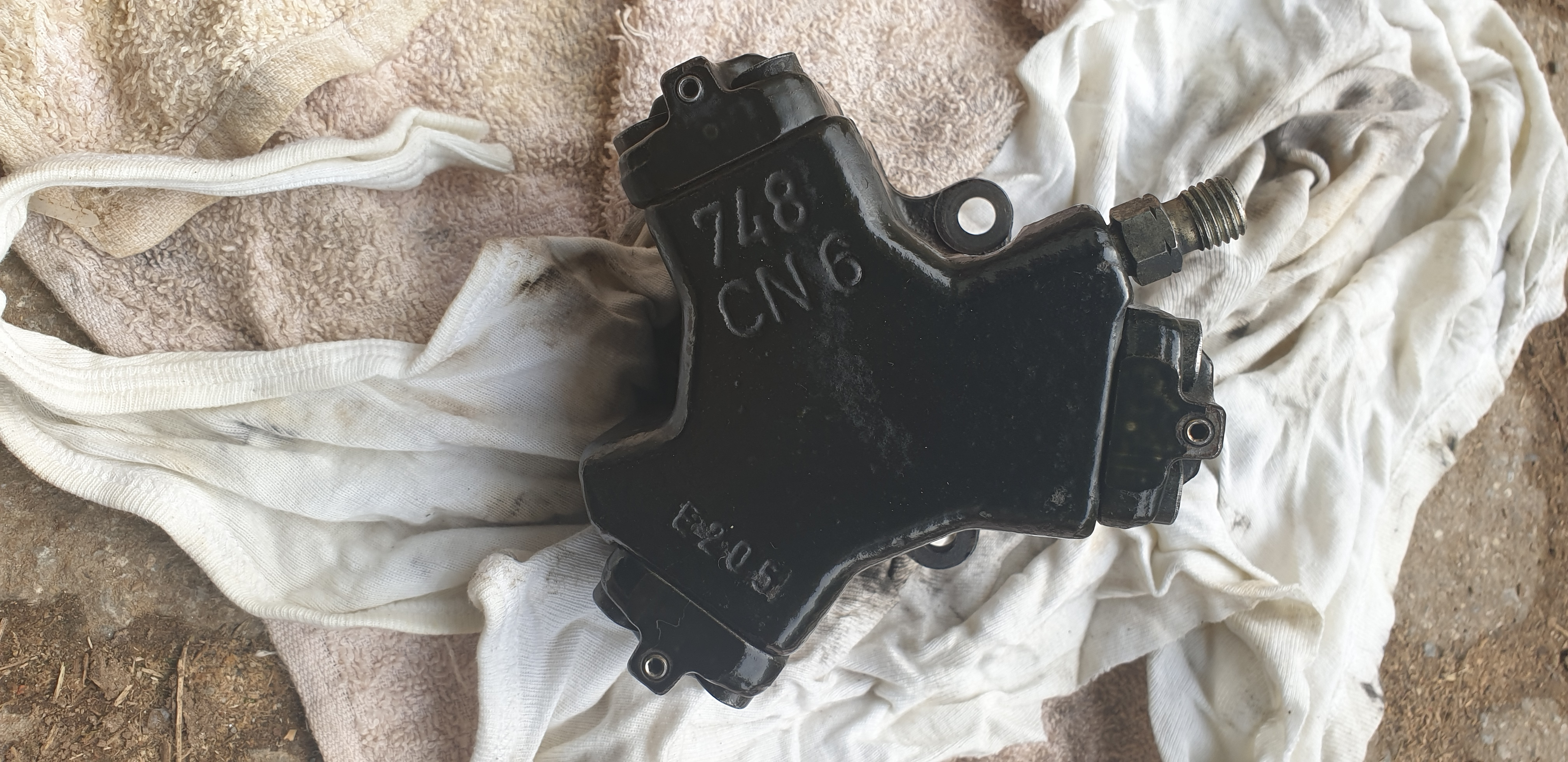

Aucune connexion sur la mienne.
pepere63
- Touriste
- Messages : 1385
Hello nh3 , ta réf sur la pompe et la mienne sont différentes . Pour moi , il s’agit d’une vanne de coupure électrique de Gas oil .
Salut
Merci Pépère63 pour la notice de montage de la pompe.
Je n’ai pas non plus de capteur électrique sur ma pompe HP... elle ressemble à celle de NH3 mais la réf est 748 CN8.
On avance on avance...
Bonne soirée
Bonne soirée

pepere63
- Touriste
- Messages : 1385
Hello , la mienne est 733 CN 7 ... il y en a peut-être pas avec la même réf.
