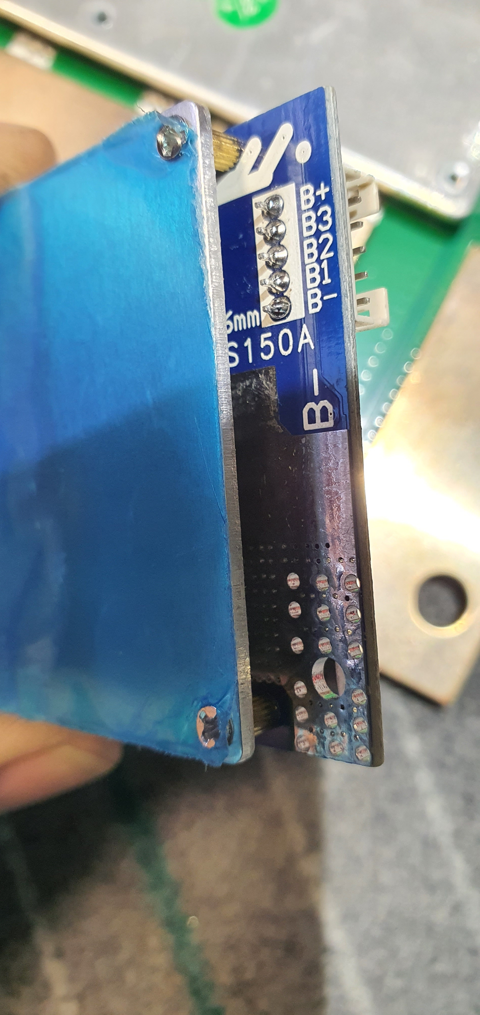

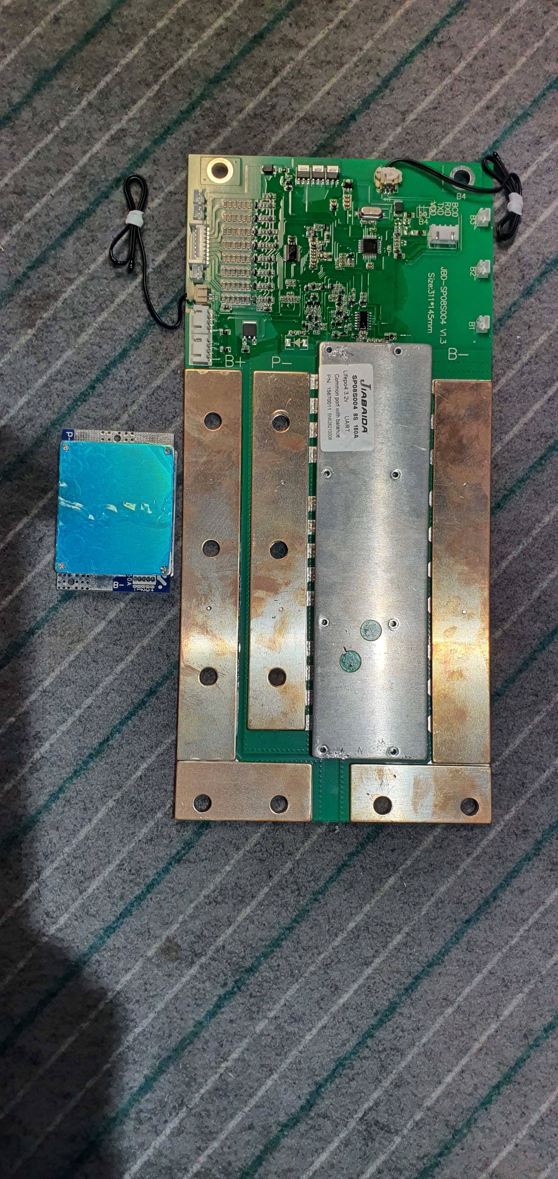

Message par nh3 »
Bonjour.
Voici pour exemple 2 bms qui ont la même capacité théorique, 150A.
On peut bien imaginer que le petit ne les acceptera pas en continu.
La différence de prix est de plus de 10x.
Je ne monte que des bms de ce style, avec le petit je fais des batteries pour les motos !
Dans les batteries finies du commerce, il y à plus de chance de tomber sur un sous dimensionné que sur un correctement calibré car le prix de la batterie s'en ressent fortement.
