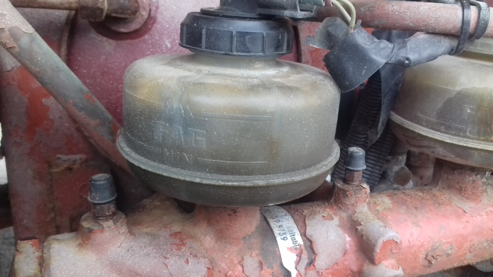

Bonjour à vous tous....Je reviens vers vous car j'ai voulu changer mes bocales/reservoires de freins sur mon renault s130...Mais ceux trouver sur leboncoin ne sont malheureusement pas complet et je n'ai pas pue les montés...Du coup seriez vous ou je pourrais en acheter des neufs car j'eu beau chercher mais sans succès!!!!Merci de vos réponses.....eric
