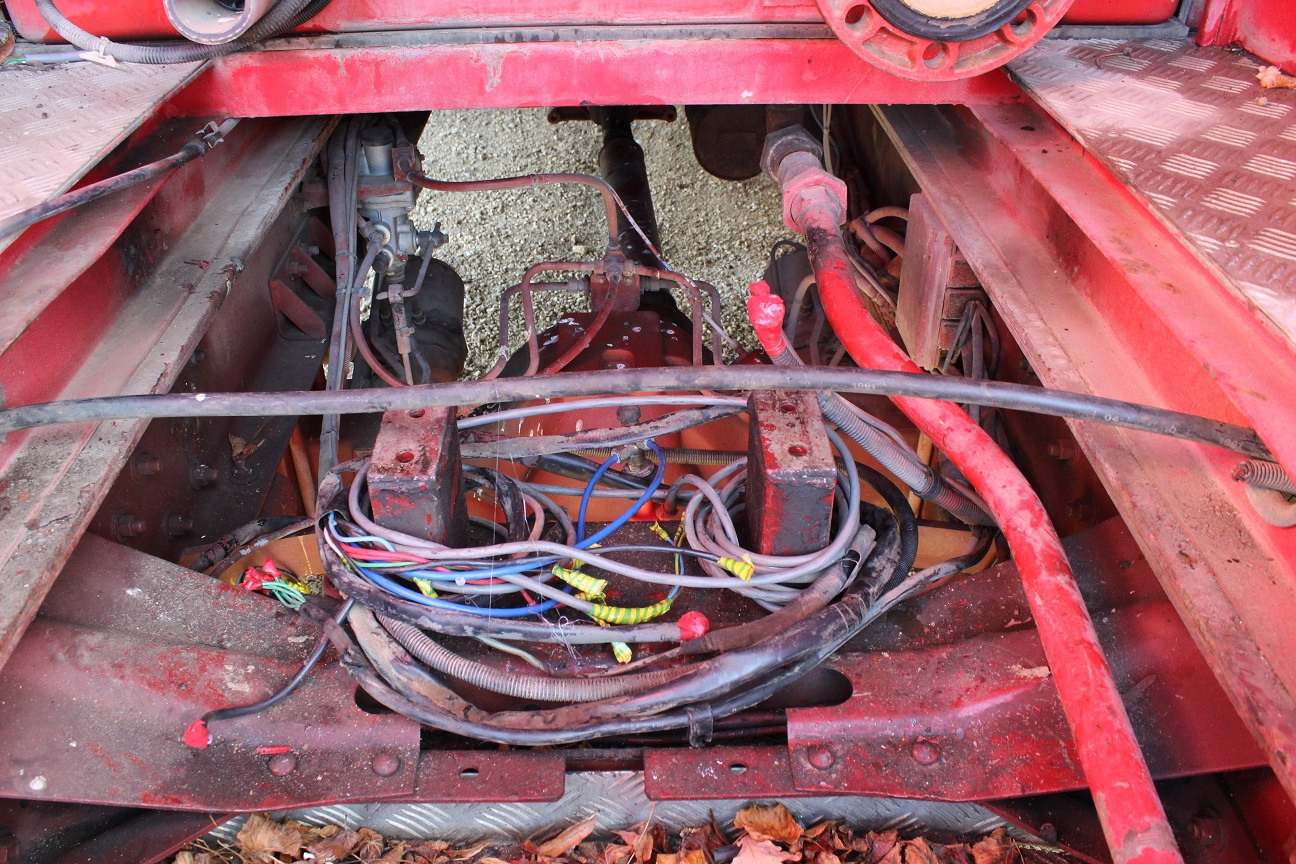

Aujourd'hui démontage de tout ce que l'on voulait garder sur la caisse. Pas mal de travail et de petits bobos :
- démontage des systèmes électriques et pneumatique de la caisse arrière,
- dépose de la barre arrière et de son système hydraulique,
- déboulonnage du faux châssis du châssis du camion ( 2 h )
- pleins d'autres petites choses
On pensait pouvoir enlever la caisse aujourd’hui, mais les jours étant courts, ça sera pour une prochaine fois.
On a juste pu la soulever avec la pelle pour vérifier que tout était désolidarisé.
Une question, je pensais réutiliser le groupe hydraulique pour me faire quatre béquilles pour mettre à plat le camion quand on camp .... Vous en pensez quoi :?: :?: :?:
je pense que ce sont des vérins simple effets donc a voir . . Allez courage pour la suite

BERNARD CREUZE a écrit : 22 nov. 2020 20:38 Une question, je pensais réutiliser le groupe hydraulique pour me faire quatre béquilles pour mettre à plat le camion quand on camp .... Vous en pensez quoi :?: :?: :?:
Les vérins étaient bien des simples effets...
À réfléchir...
