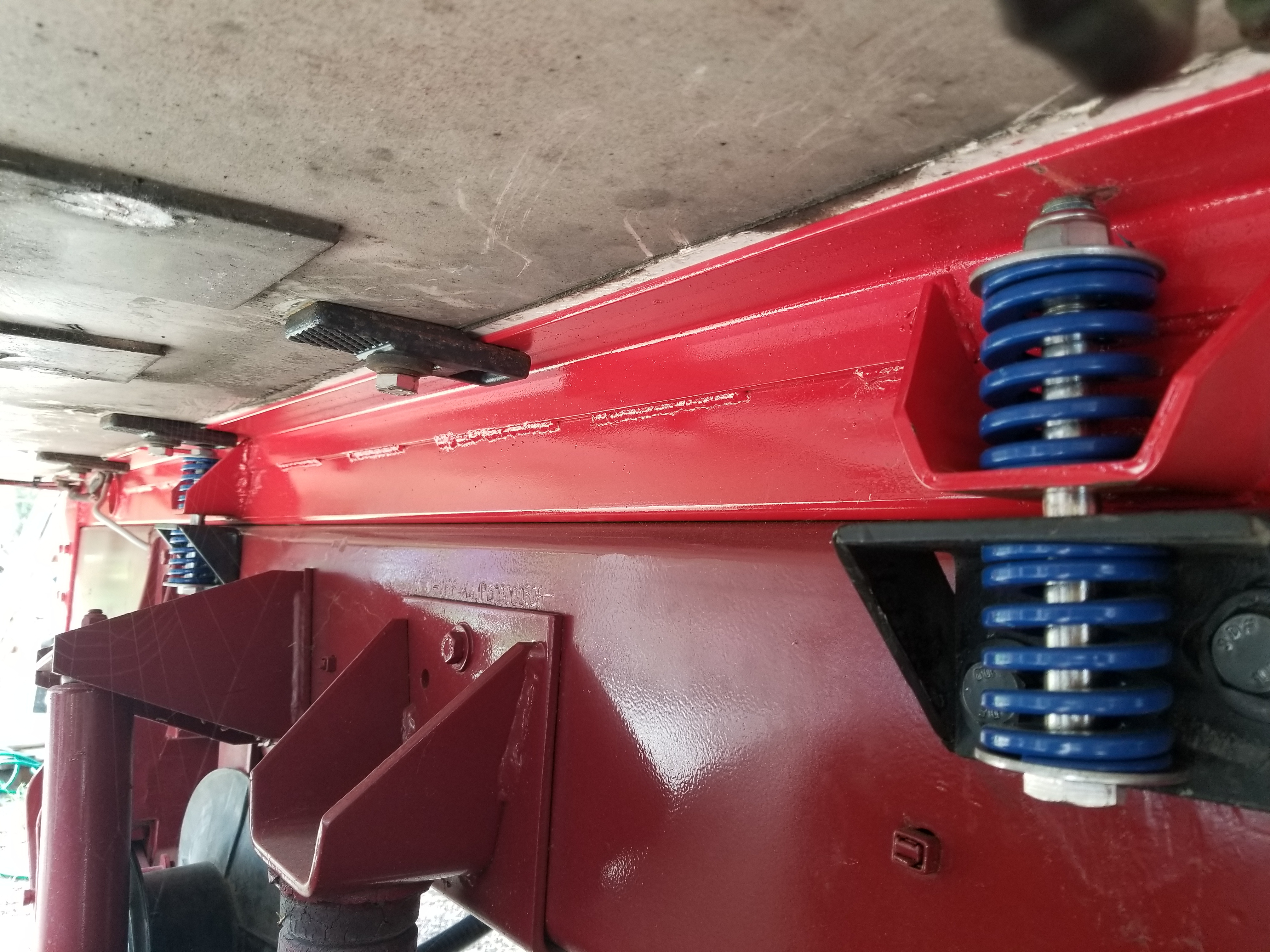

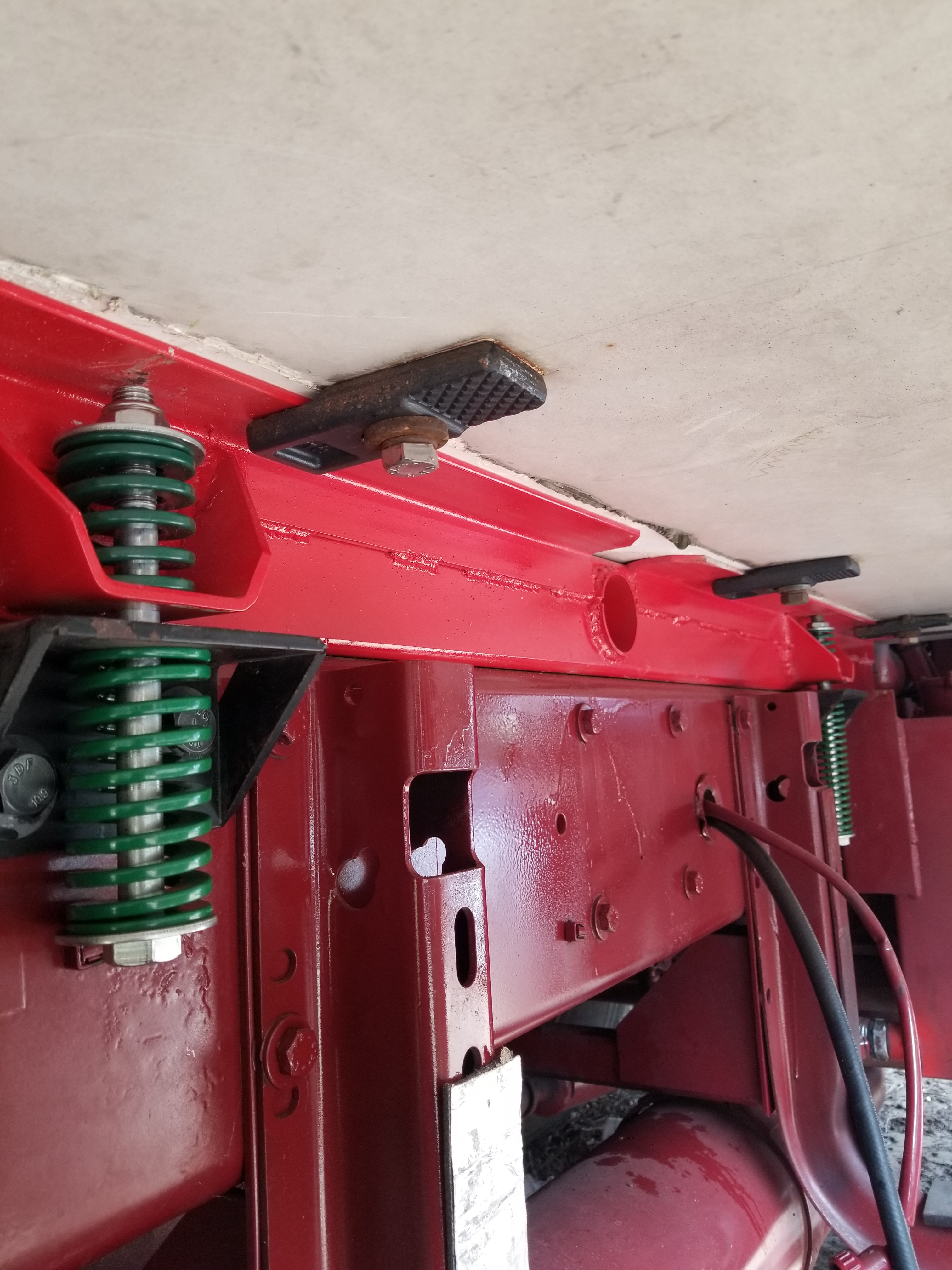

unic-ment a écrit : 03 janv. 2021 18:20 Roul ta bosse..
tu as fais une erreur? 750 N de précharge... humm je ne sais pas ou tu mets cela!! mais cela me semble peu pour tenir une caisse de plusieurs tonnes...
Je me suis inspiré d'une réalisation sur un DAF avec les dimensions proche du mien.
Et en effet, 750N peu semblé faible mais ce sont seulement les point de fixation les plus a l'avant.
La caisse de plusieurs tonnes n'est pas seulement tenue par ces points là, mais principalement par les points fixe et les six autres points sur ressort prechargé a 1500N.
Le but de ces points de fixation ressorts est que le faux châssis ne suive pas les déformations du châssis camion, donc si les ressorts sont trop chargé, le faux châssis va se déformer. D'autant plus les points de fixation a l'avant, d'où les 750N.

vortexoliv a écrit : 03 janv. 2021 14:36 Bonjour, je suis très intéressé par les sujets sur les ressorts compressifs de châssis.
Ou vous êtes vous procuré ce type de ressorts ?
Je les ai acheté sur le site ressortduleman.ch
