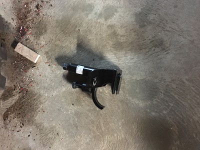

ouai coté cercle s'est vraiment chiant a décollé tu peut utiliser ça : https://www.toutpourlaferme.fr/roues-et ... 10362.html

Ah yes merci Côme

J'ai un detalonneur, comme le lien de Come, c'est le top avec les jante cerclé et obligatoire , car sans c'est impossible de décoller le pneu de la jante, en plus j'utilise deux petit calé en bois de 15mm que je viens caler de chaque côté du talon sa évite lorsque tu dévisse que ton pneu vienne se révolter, c'est vraiment pratique et sa évite de se battre avec le pied de biche et la masse sous le camion.

Ça y est le l ai reçu , j essais demain je mettrez des photos

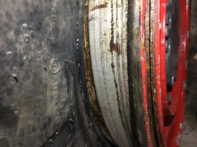

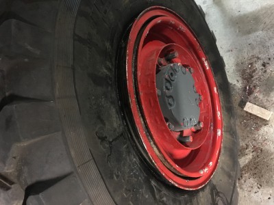

Bonjour à tous ,
Avant de mettre le feu à mes pneus je vais quand même passer par le forum ....
J ai donc dégonflé , sortie la valve , décollé a l aide de l outil , sorti le grand clips , et maintenant il faut bien sortir le cercle ???? .... impossible j ai sorti un bout de joint et c est tout , il bouge mais on sent ce joint qui me le ramène en position
J ai fait ce qu il fallait ? Une solution ?
Merci
Pat
Merci
Pat

Oui ce sont des tubeless , mais franchement jamais mes cercles sortent comme ça
à la main !!!!!! Ça me donne pas plus d indications , je vais les enmener à démonter et faire remonter les nouveaux , c est clair je laisserai faire ça par des pros .
