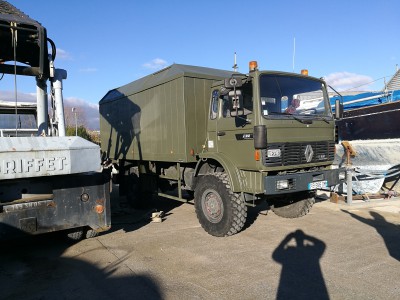

M 180 , grosbu sur la route ...

C'est vrai que ça roule super bien ces camions, j'ai fait exactement la même route il y a 10 jours, Montelimar / Sisteron en passant par Nyons, je me suis fait doubler qu'une fois par un fourgon :mrgreen:
En conso par contre je dépasse guère les 20l/100 ;)

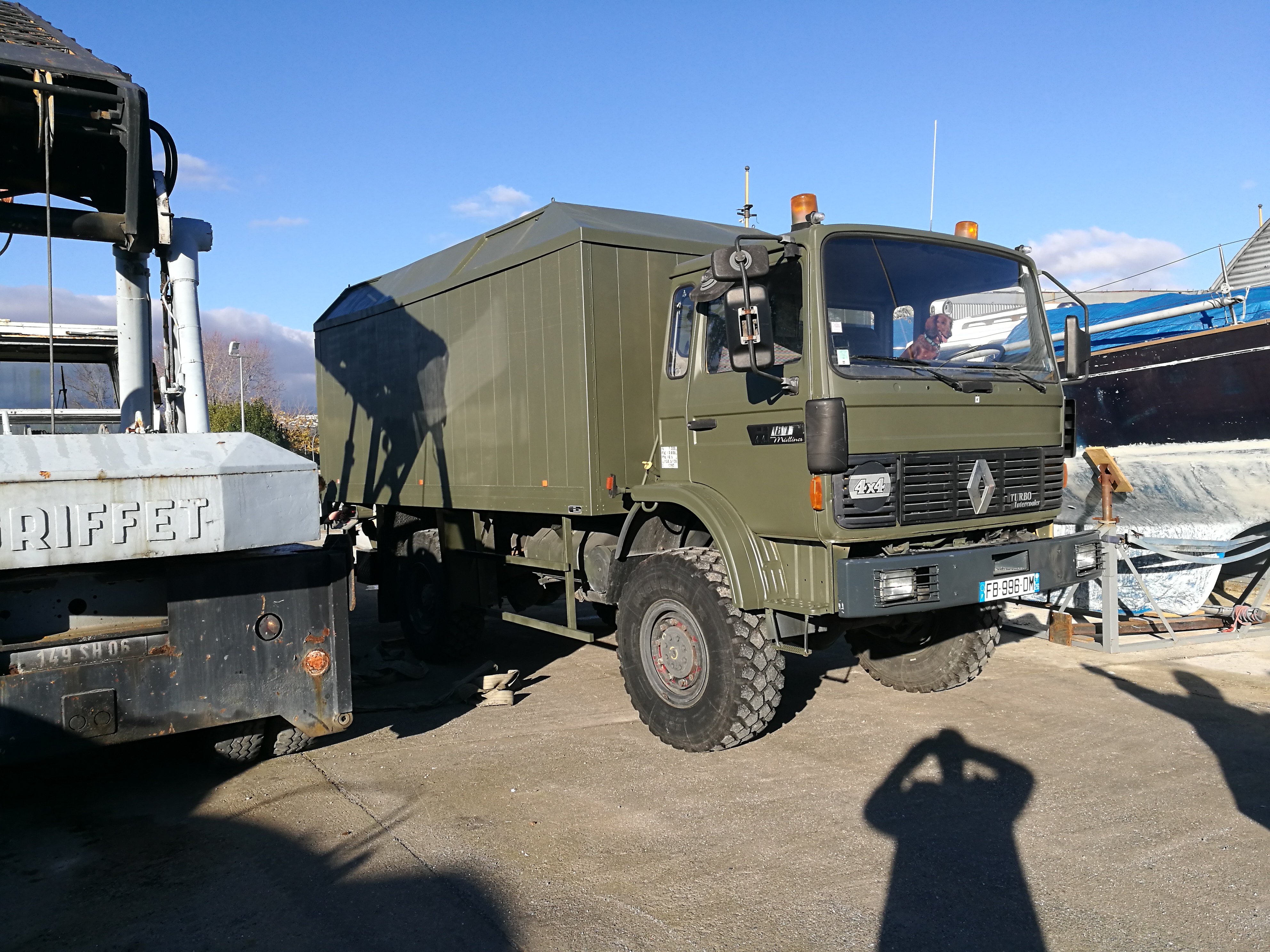

Ca y est le camion est vide ,le chantier peut débuté.

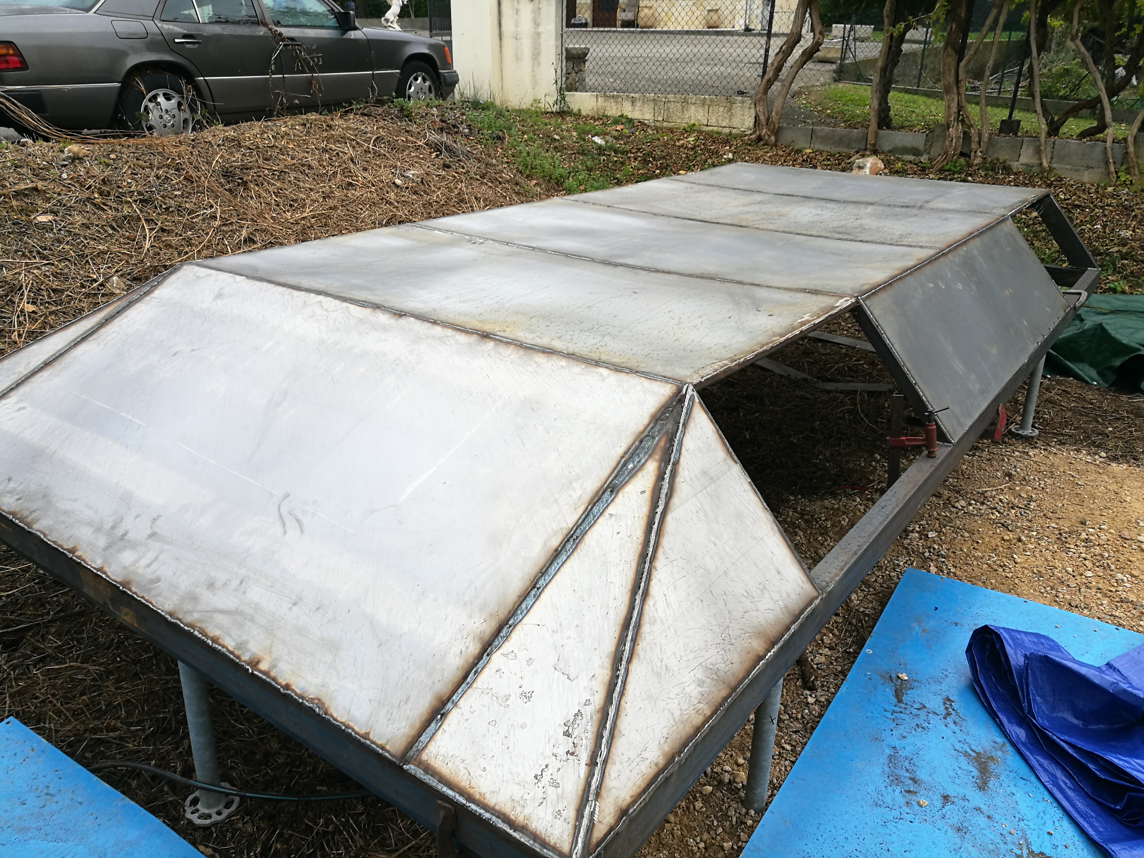

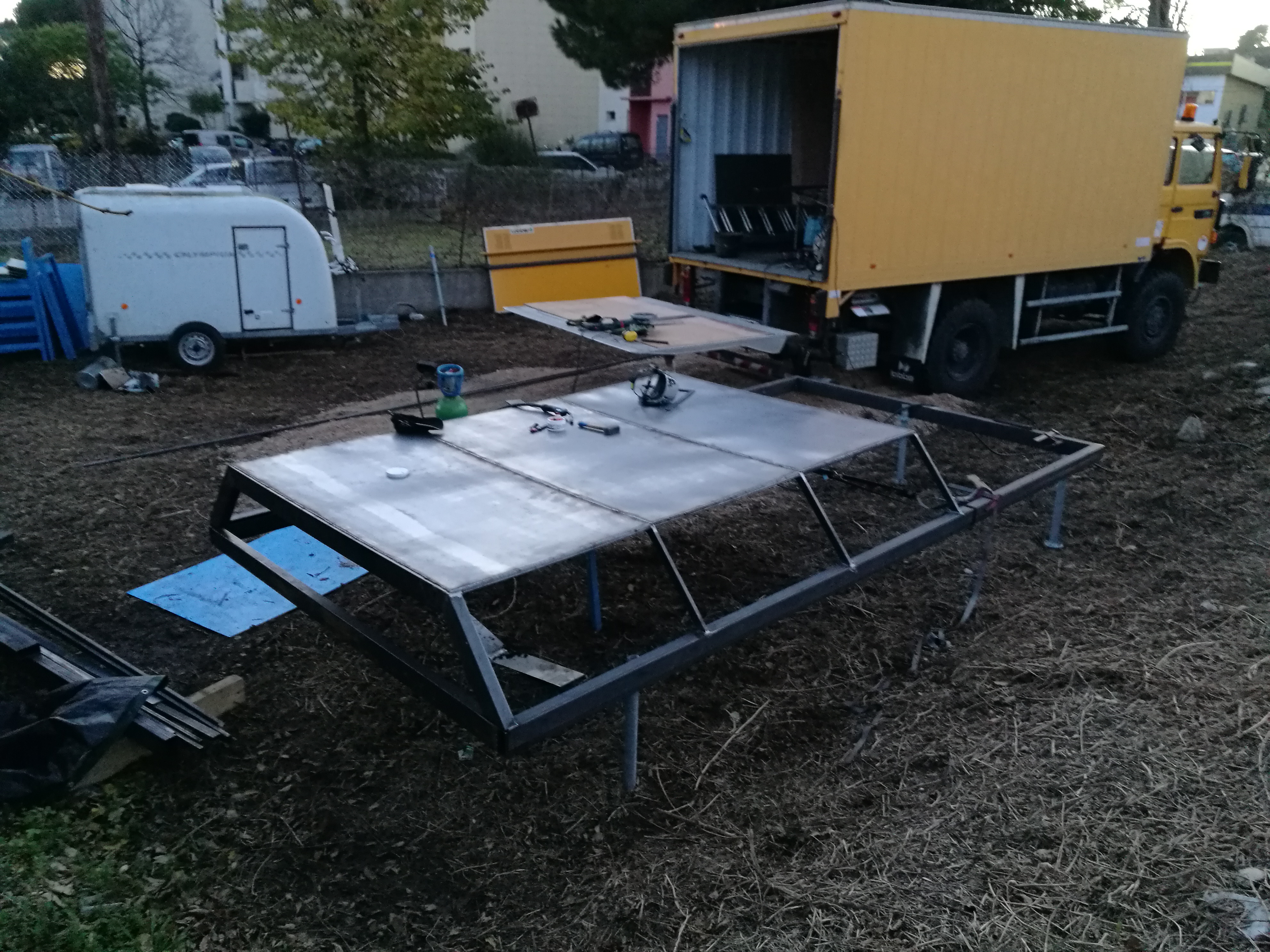

Plutôt que de travailler en altitude j ai fabriquer un faux châssis au sol.j utiliser de la tôle de 10/10 ieme, plus lourd que l alu certes mais au combien moins cher et surtout beaucoup plus facile a réparer en cas de besoin.un tig est toujours plus difficile a trouver qu'un mig ou un arc .coût de la matiere première , faux châssis comprit,800€ .
Encore deux grosse journée de soudurea venir.

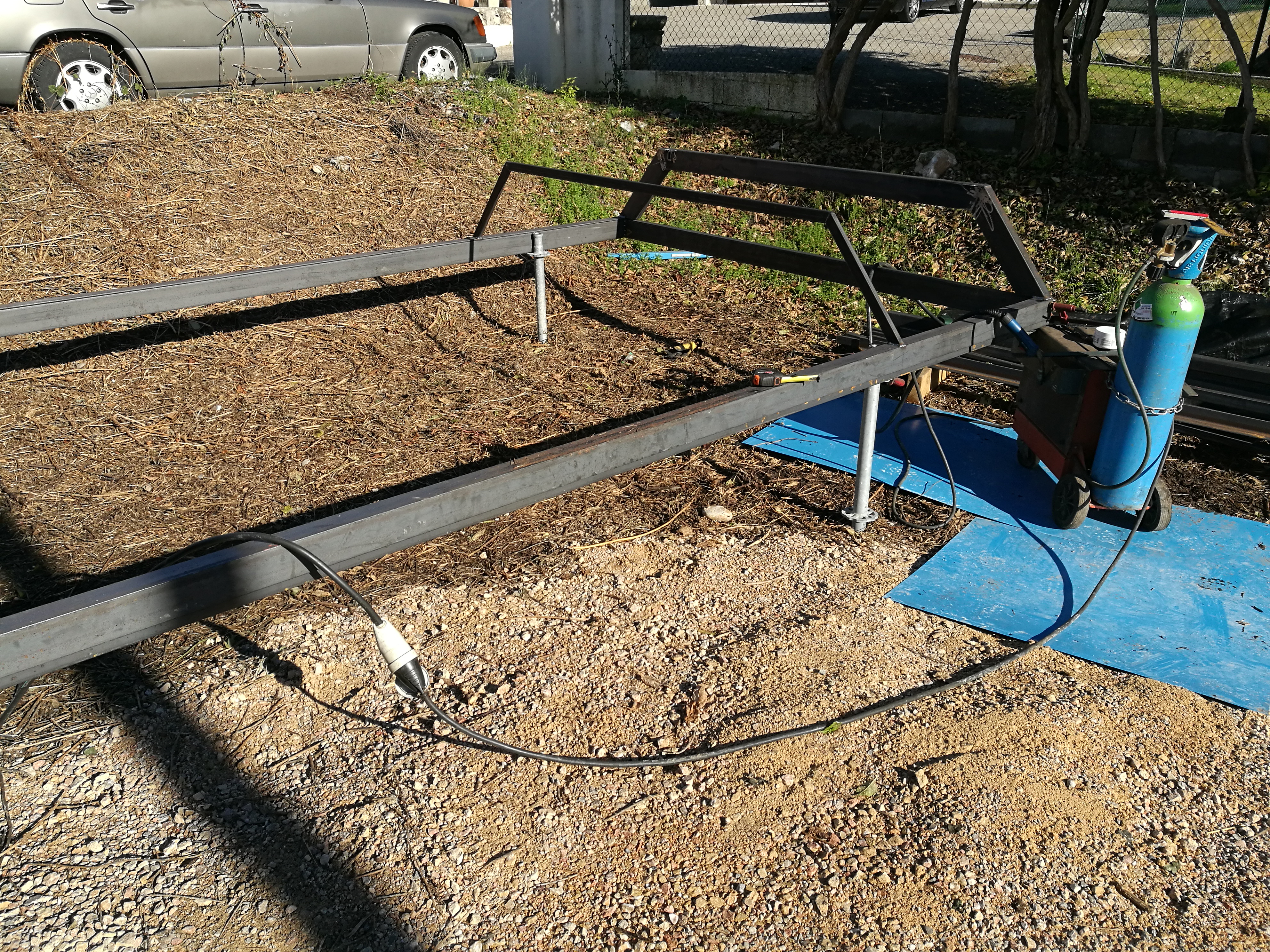

Ca avance :) :D
les deux caissons av et ar sont prevus pour accueillir des panneau de macrolon en retrait par.raport a la surface du toit pour pouvoirles proteger .
Pas loing de 50 m linéaire de cordon de soudure , vive le mig .

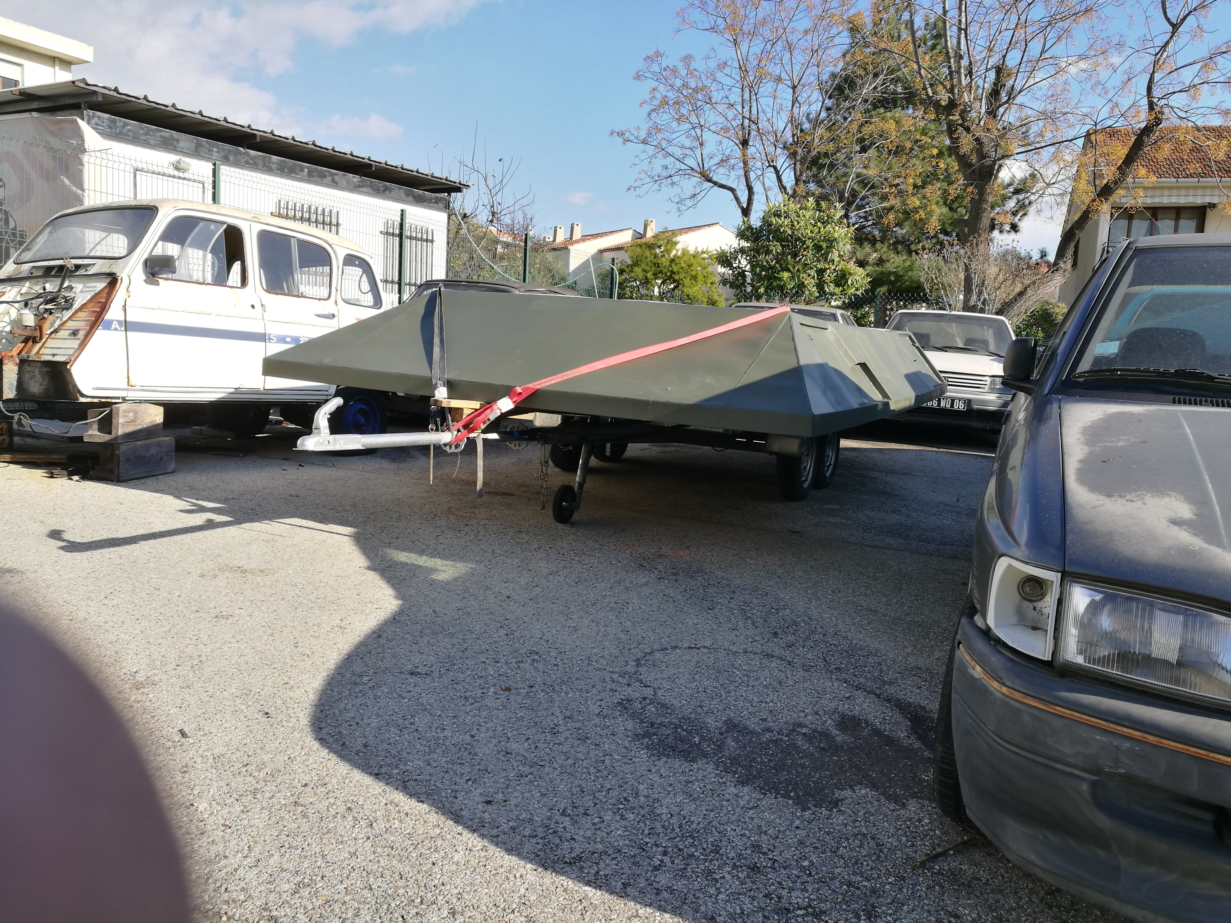

Ca commence a sentir bon .
Pour le moment je suis bloqué,je n arrive pas a trouvé de manuscopique disponni ble.c est rageant...

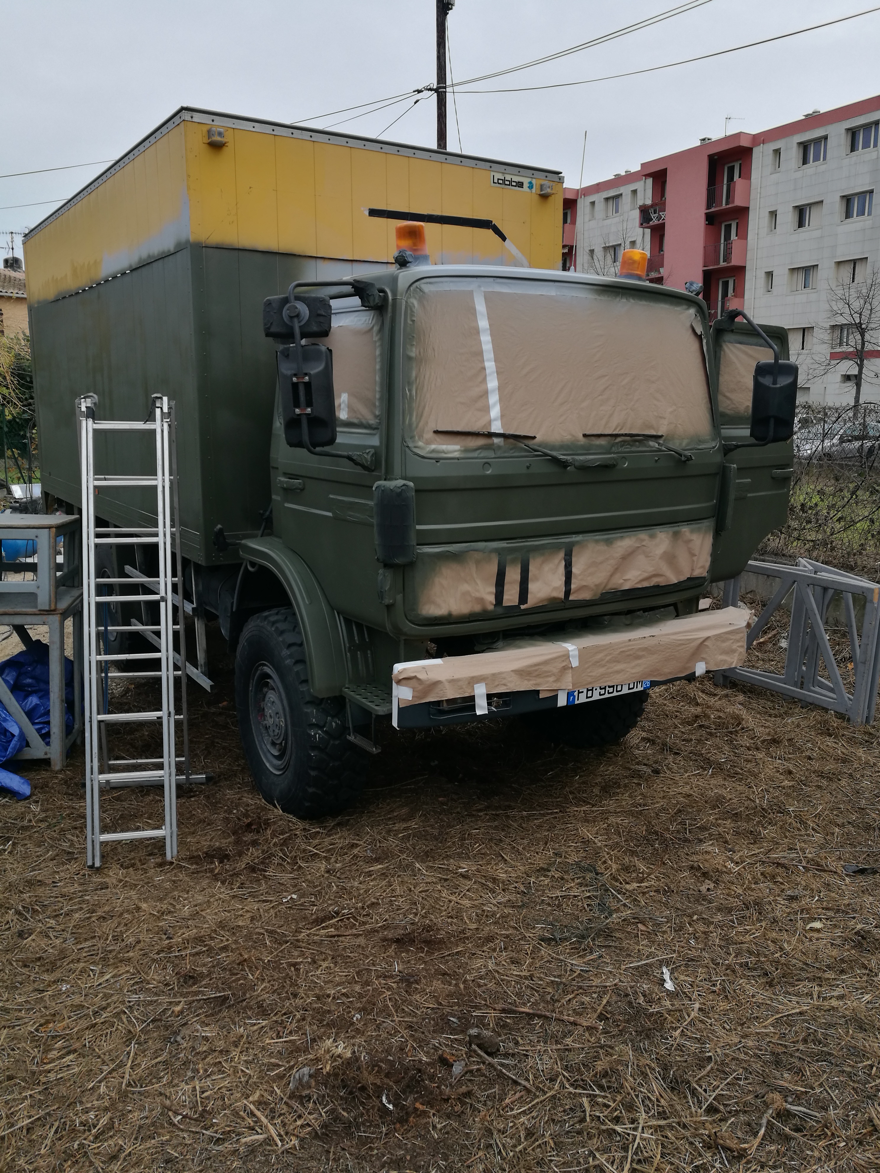

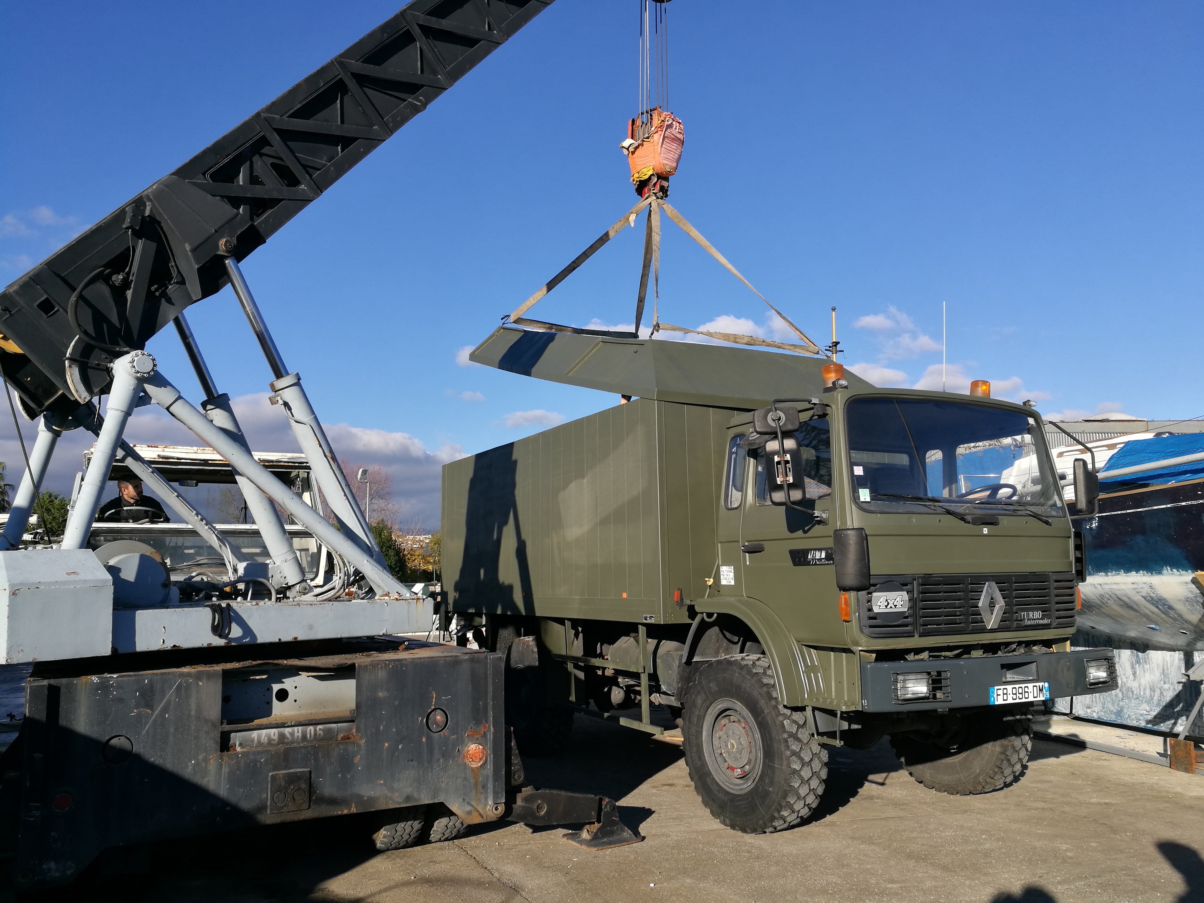

Ca y est j'ai trouvé une grue :P :P :P
Lundi je decapsule et je pose le nouveau
Pars contre les créneaux avec un toitce n est vraiment pas pratique
C'est un coup a prendre ...

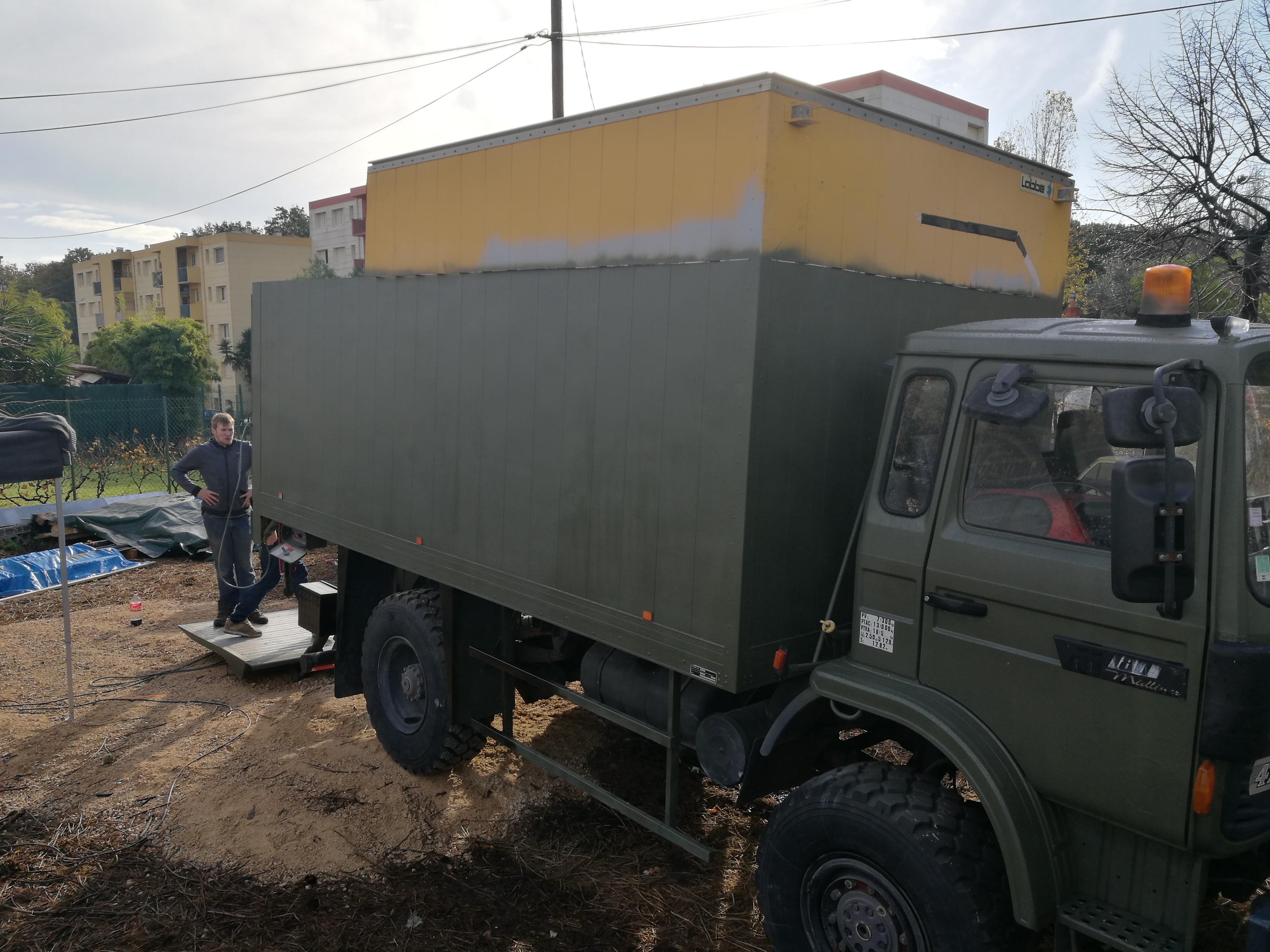

Aujourd'hui c est jour de grue .mais avant cela on decapsule la machine .
Mes ouvriers du jour
Maitenant on bouche le trou .
Le resultat visuel corespond a ce que je recherchais .
Prochaine etape ,l,isolation intérieur.

Au final tu as quelle hauteur hors tout et intérieur cellule?
Brise roches
Pompier de niveau 4
Pompier de niveau 4
Messages : 84
Enregistré le : 04 avr. 2018 09:48
Re: Mon M180 a sa carte grise
Message par Brise roches »
intérieur une fois posé les 5cm d'isolant et 10mm de cp il me restera 1m87
ext , je n'ai pas encore pris les cotes
