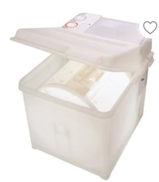

Sans aller chercher plus loin que D*rty, il existe maintenant une gamme assez étoffée de "mini lave linge"
Mini Lave Linge

Pacha a écrit :Sans aller chercher plus loin que D*rty, il existe maintenant une gamme assez étoffée de "mini lave linge"
Mini Lave Linge
Ah oui...Oups, nous n'avons pas mis le lien....
https://www.cdiscount.com/electromenage ... 00014.html
Celles avec tambour lavent bien, mais celles avec "tourbillon" ne lavent rien du tout.... ;)
