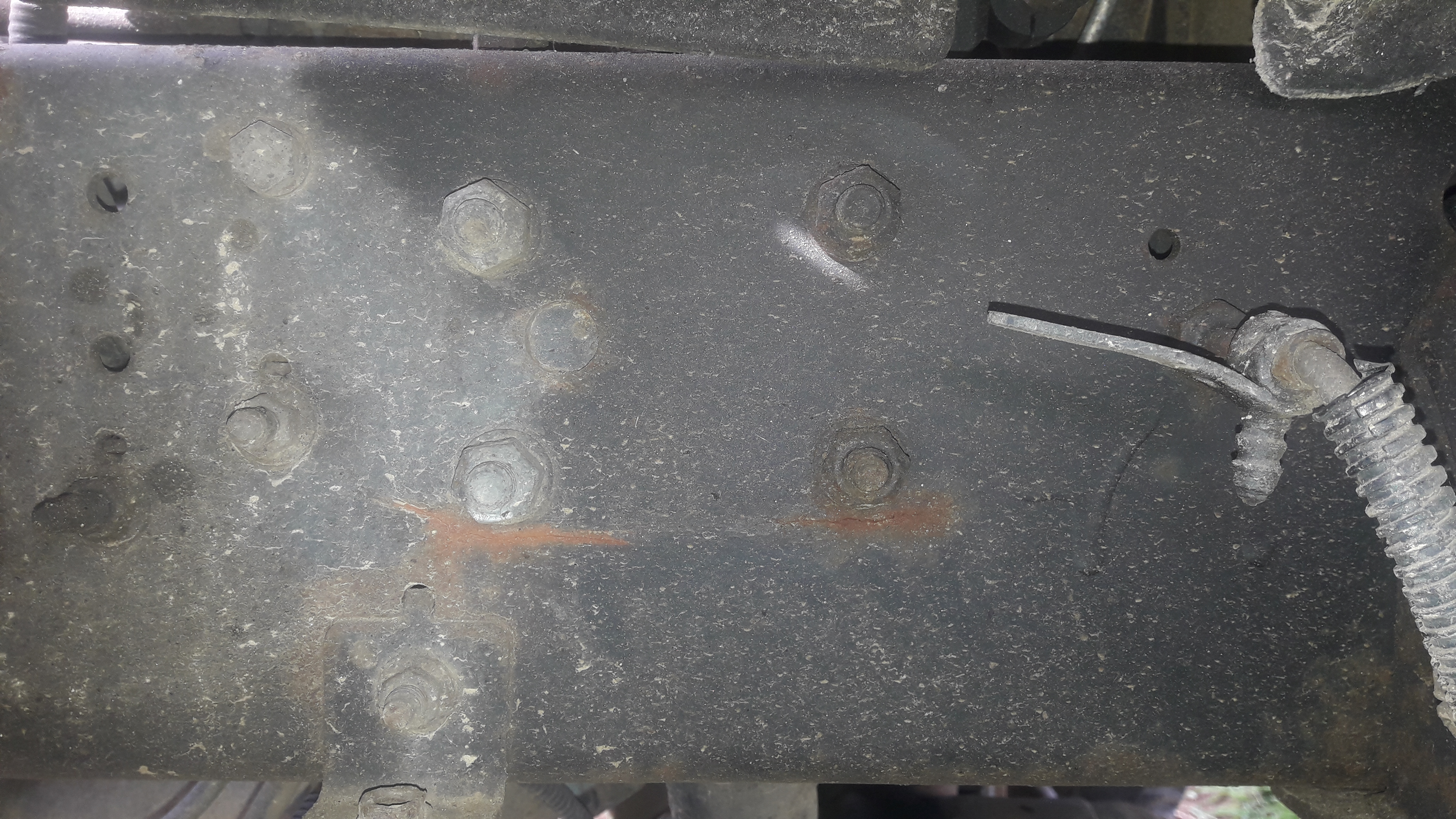

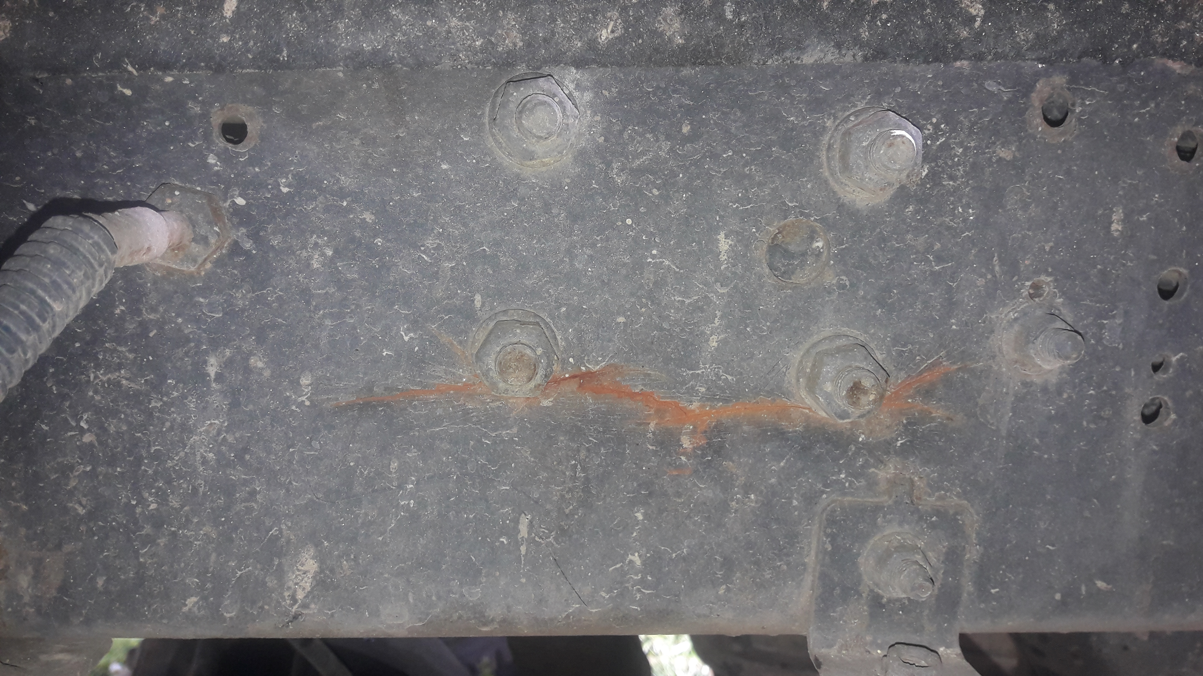

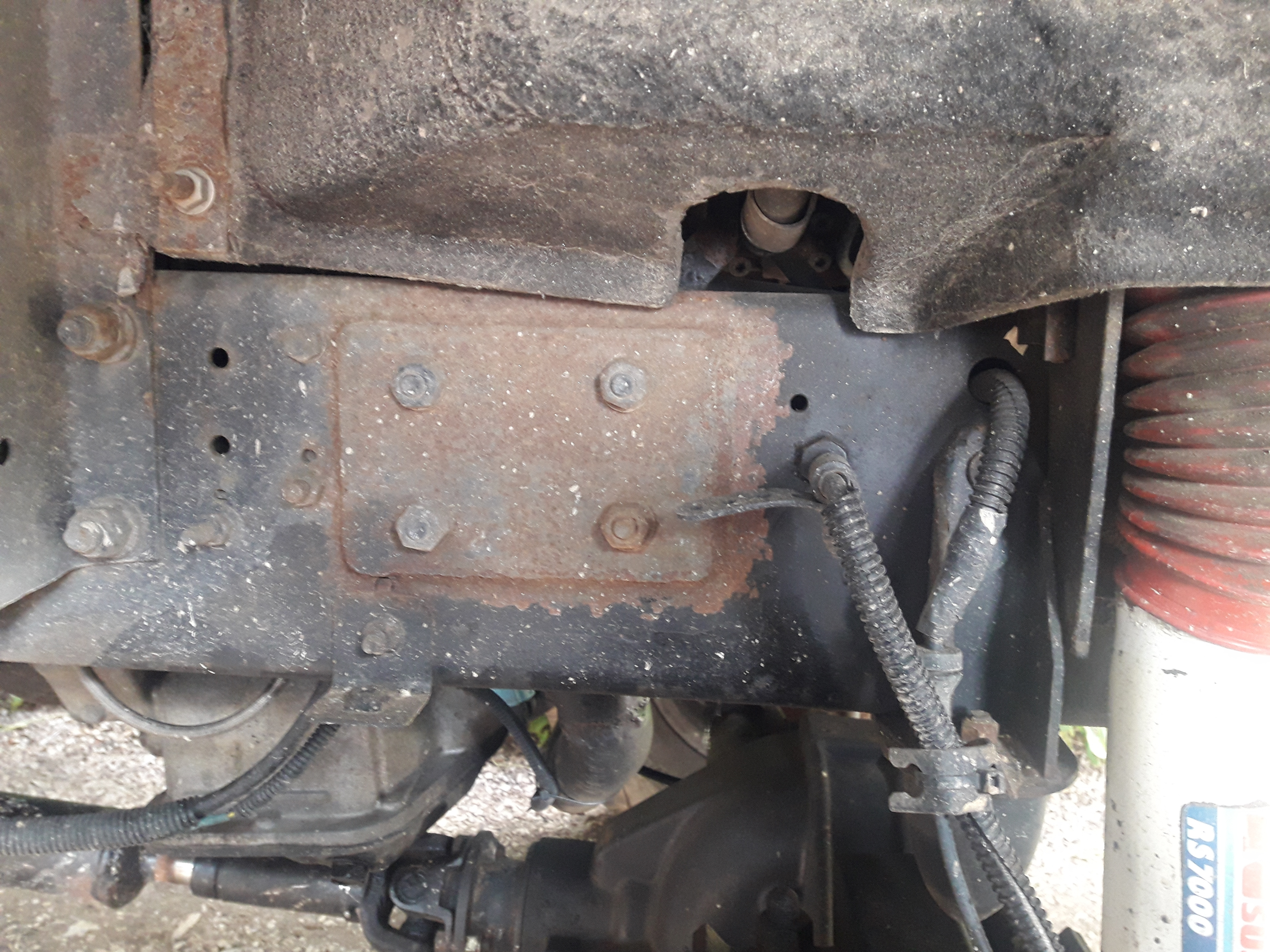

On commence bien l'année
CT refusé châssis fissuré dans le sens de la longueur 15 cm environ au niveau des support moteur (berceau)avant et support de lame arrière
Passe au garage nissan utilitaire il s'en foute royal.
Je compte meuler les fissures et recharger en perçant au extrémité
On se tâte à renforcer avec une plaque en boulonnant sur les trous existant du châssis
Photos des fissures à venir
Bonne et heureuse année à tous
Ti zef
Ti zef

Peut-être plus prudent de passer par un pro, comme ça le CT ne pourra rien te reprocher......

Re: Nissan atleon 4x4 56/15
Pas cool, je te conseille d'aller voir un pro et surtout de ne pas réparer toi même à moins que tu soit du métier.
Pour "bloquer" les fissures faire un tout petit trou de 3/4 mm en bout de chaque coté.

Le mieux est d'aller voir un carrossier PL, il sera habilité a entreprendre les travaux............................pas cool.

Argh... PAS cool !!!
Il faut passer par un Pro et faire la réparation correctement !
Il faudra aussi mettre des épaisseurs de renforts...

Plus gros ne veut pas dire plus solide, car cela peut reporter les contraintes plus loin et recasser d'où la nécessité de passer par un pro.

C'est quand même bizarre une casse de châssis comme ça sur un véhicule qui n'a pas beaucoup de KM et qui ne semble pas avoir été surexploité.

C'est une mauvaise conception de la modification pour le transformer en 4x4
Il aurait dû renforcer un peu plus

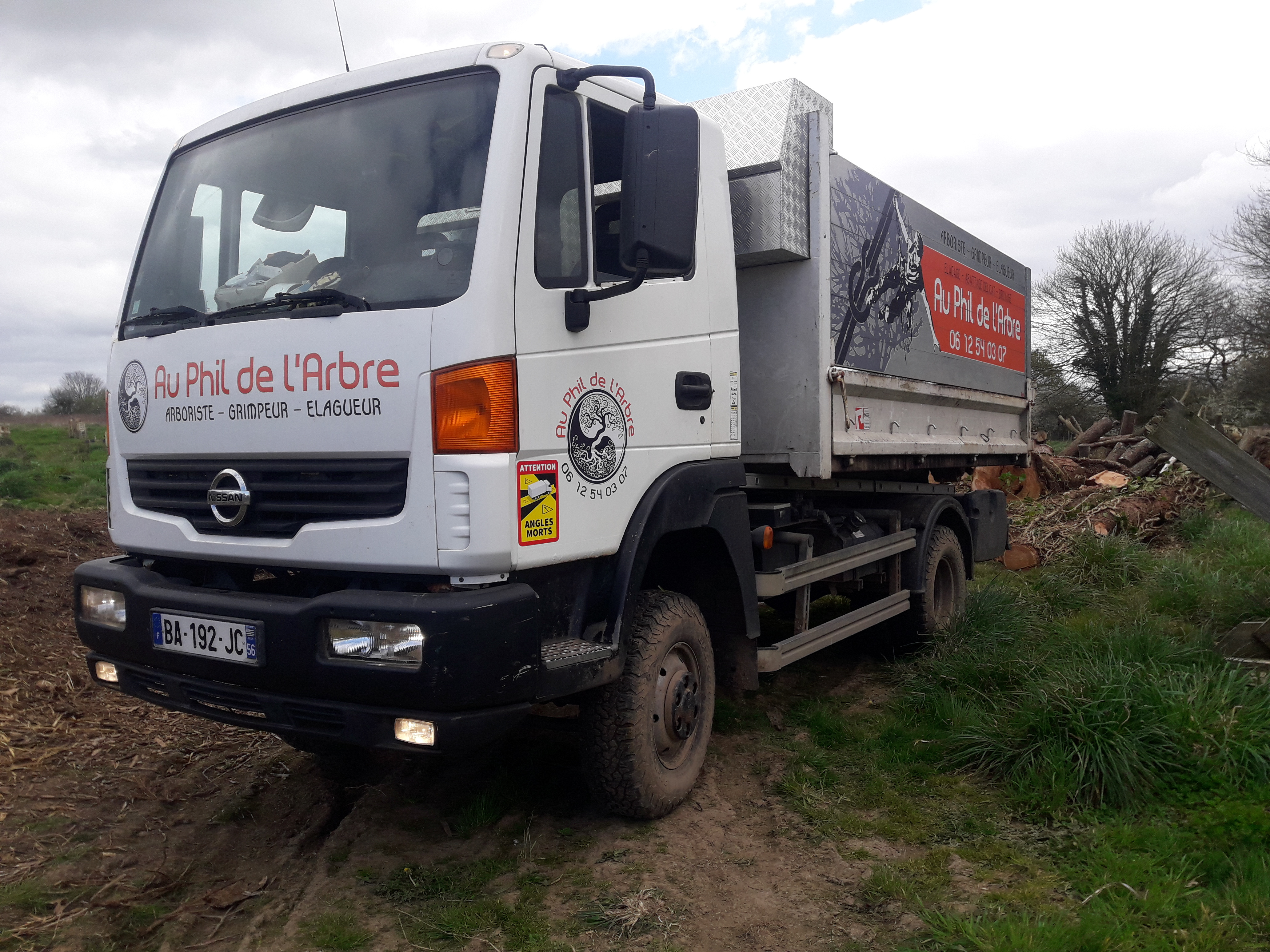

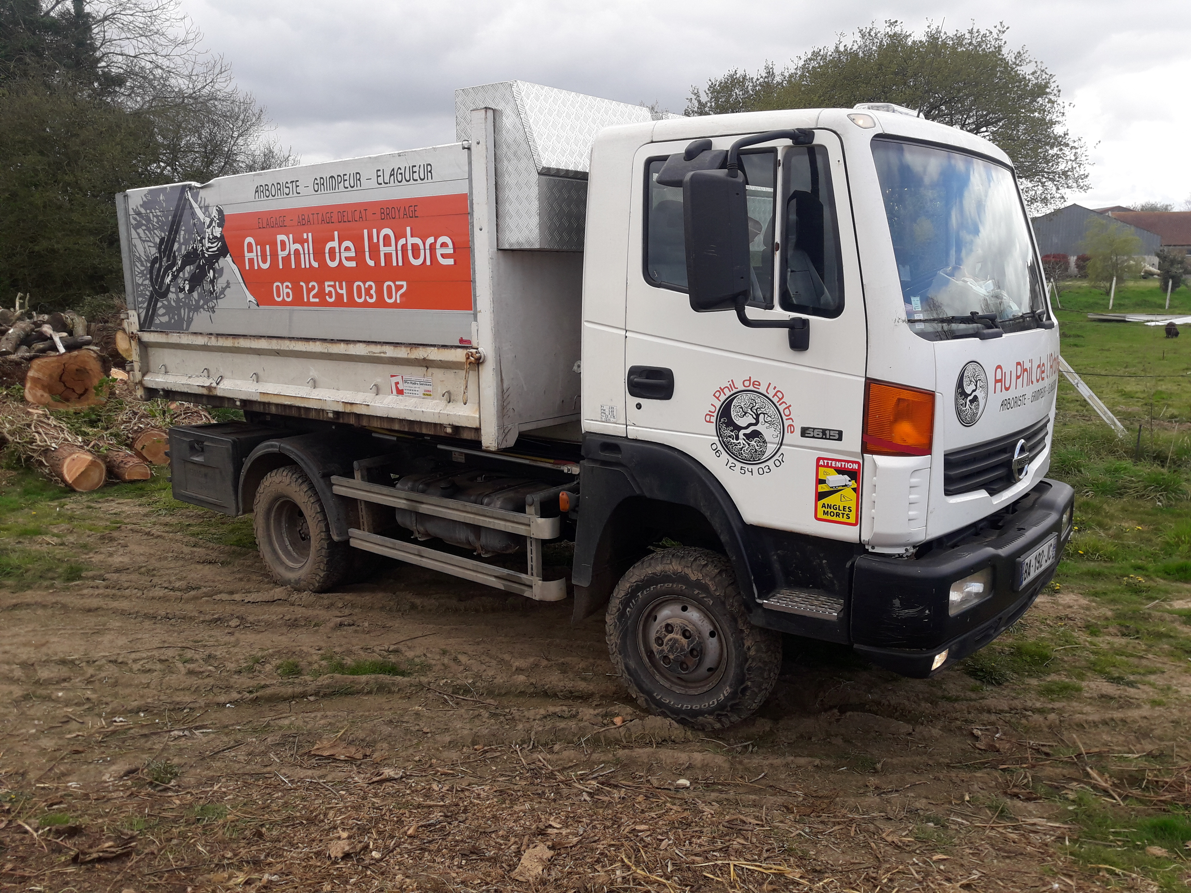

Le camion en mode boulot.
A venir le camion en mode escapade
Cellule sur berce ampliroll en cours de réalisation.

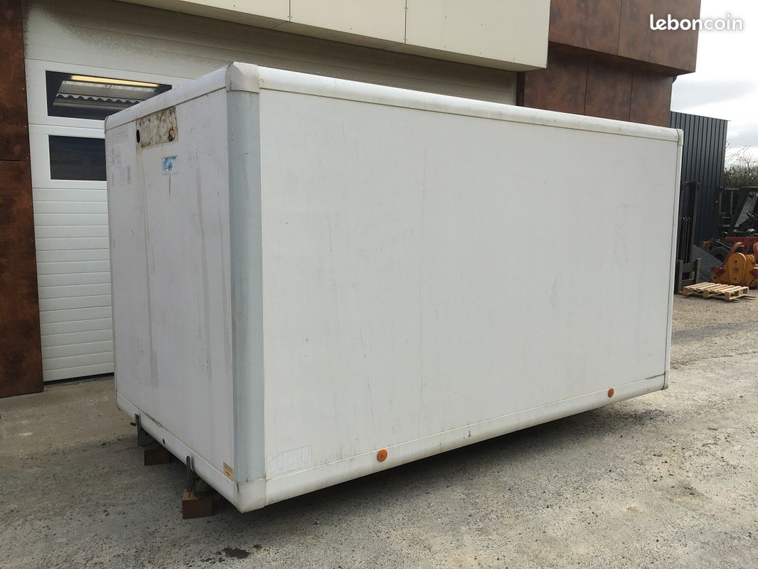

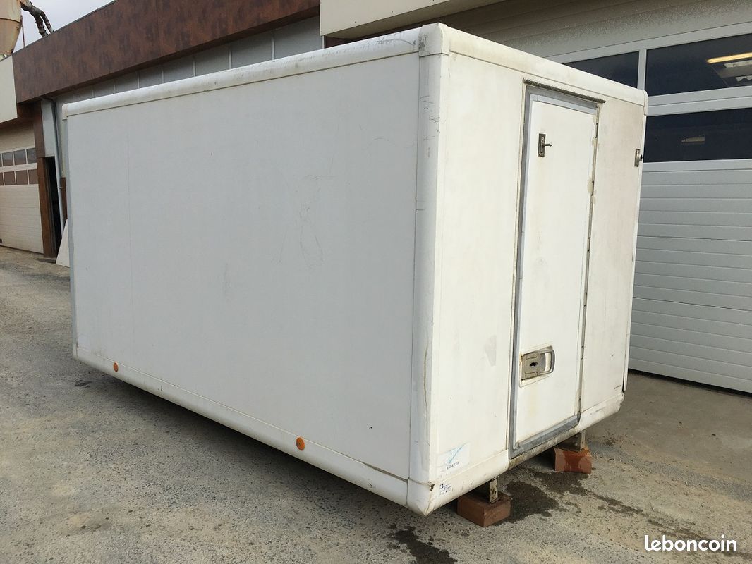

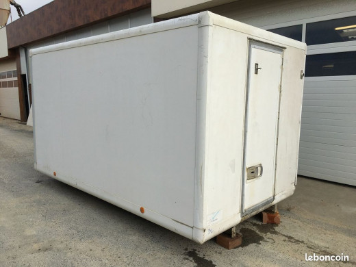

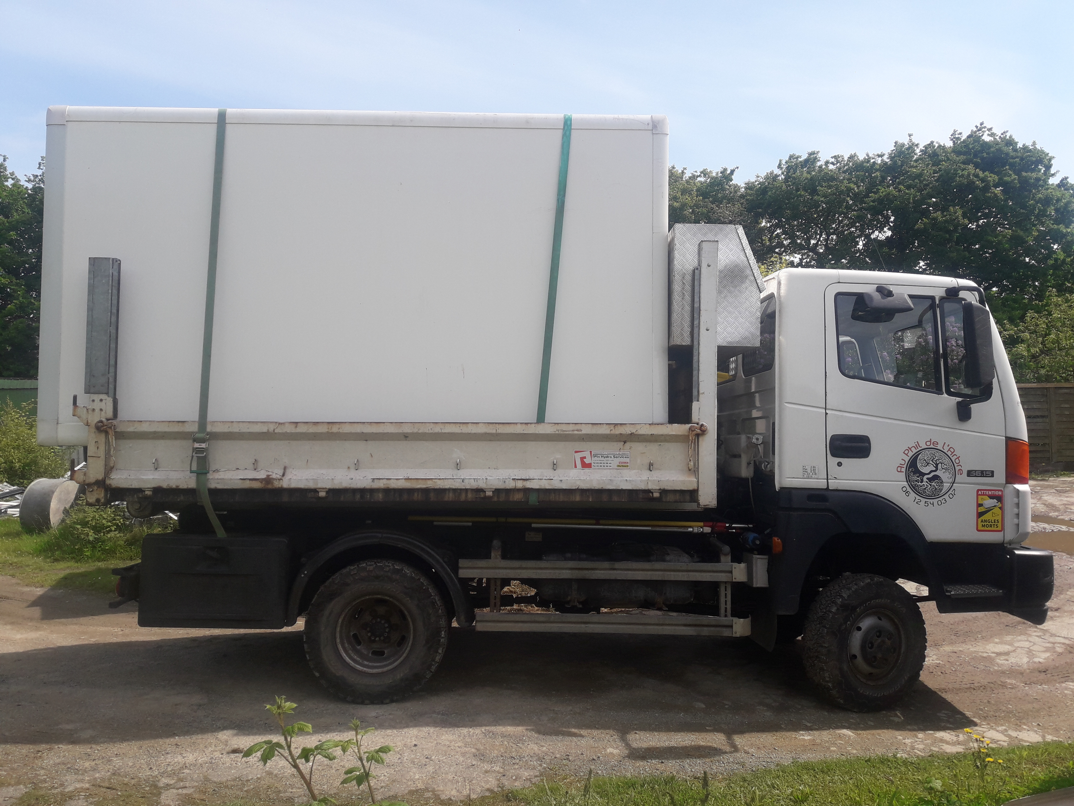

Projet Tybulle valider.
On a la caisse on a le camion .
Description
Caisse de frigo
Dimensions intérieurs :
Longueur : 340 cm
Largeur : 189 cm
Hauteur : 180 cm
Dimensions extérieurs :
Longueur : 362 cm
Largeur : 202 cm
Hauteur : 210 cm
Je garderai mon système ampliroll.
Une berce sera faite pour la caisse.
Reste le problème des places assises on est 4 et la carte grise mentionne 3 places.
Carte grise en camion ben amo
Pv du camion 3t500 sans la benne
Ptac 5t600
CU 2t100.
Ca nous laisse une petite marge de manœuvre en ammenagement
Kenavo et bon vent
Tyzef

Caisse frigo à la maison on attend la fabrication de la berce

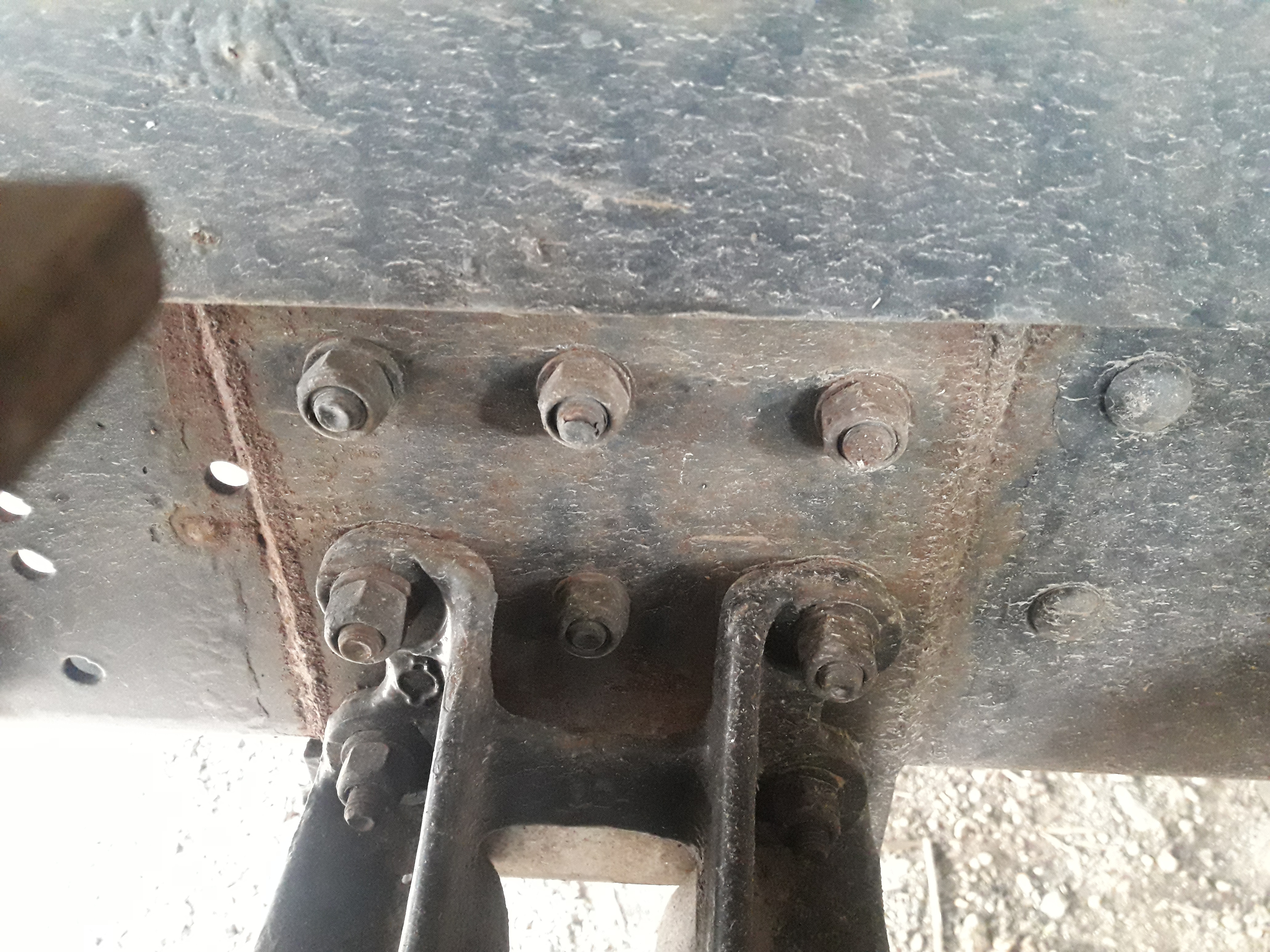

Tu avais réparé comment tes fissures de châssis ?

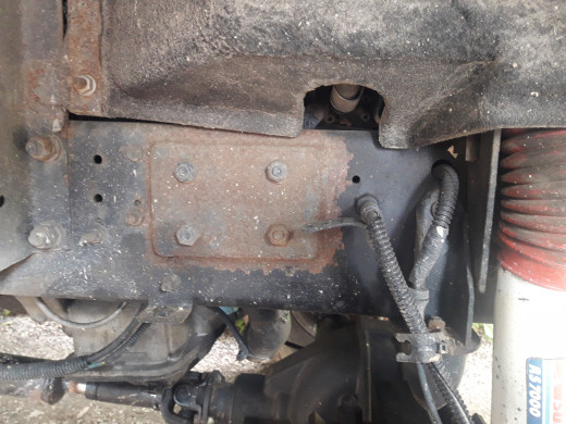

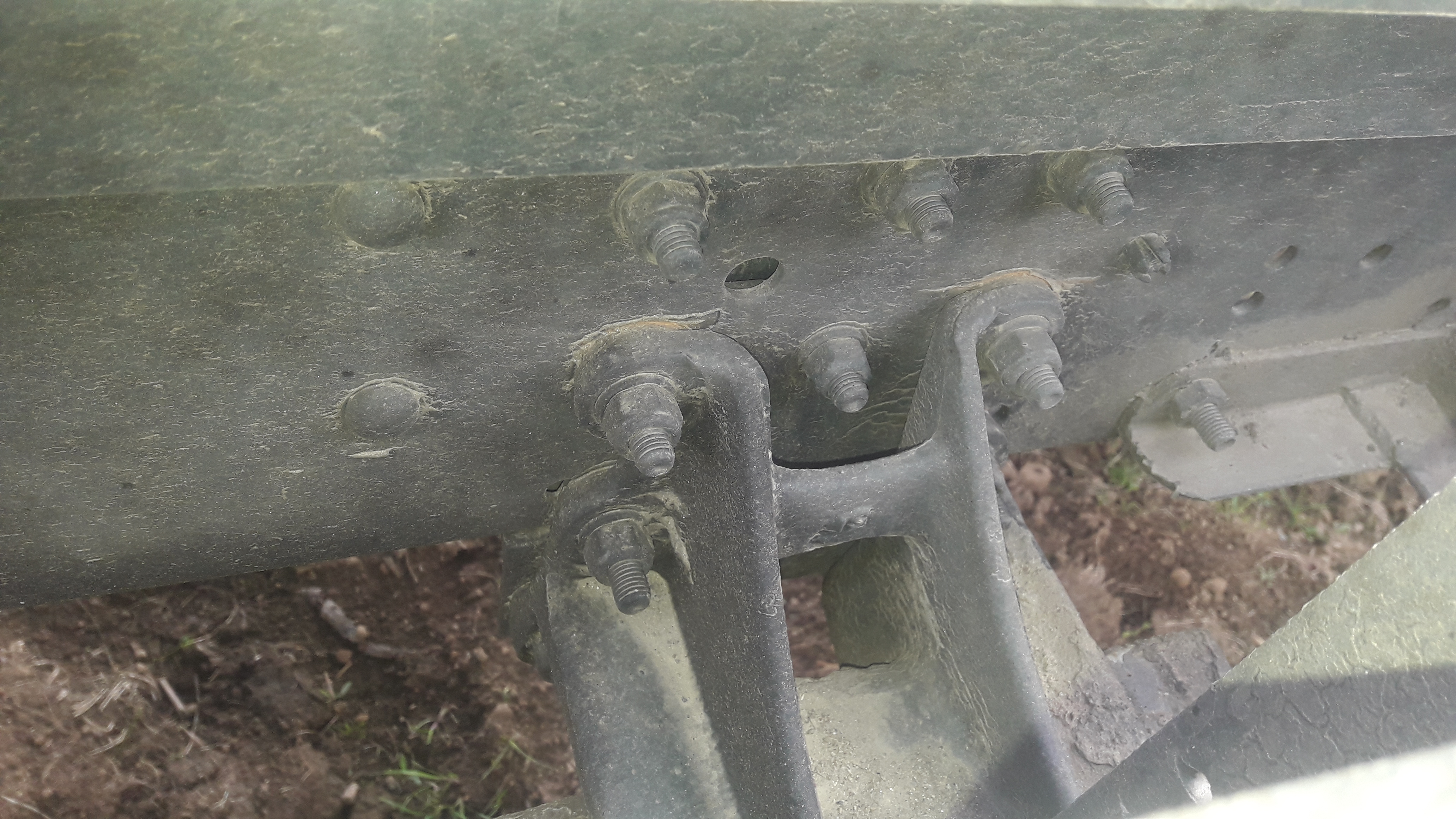

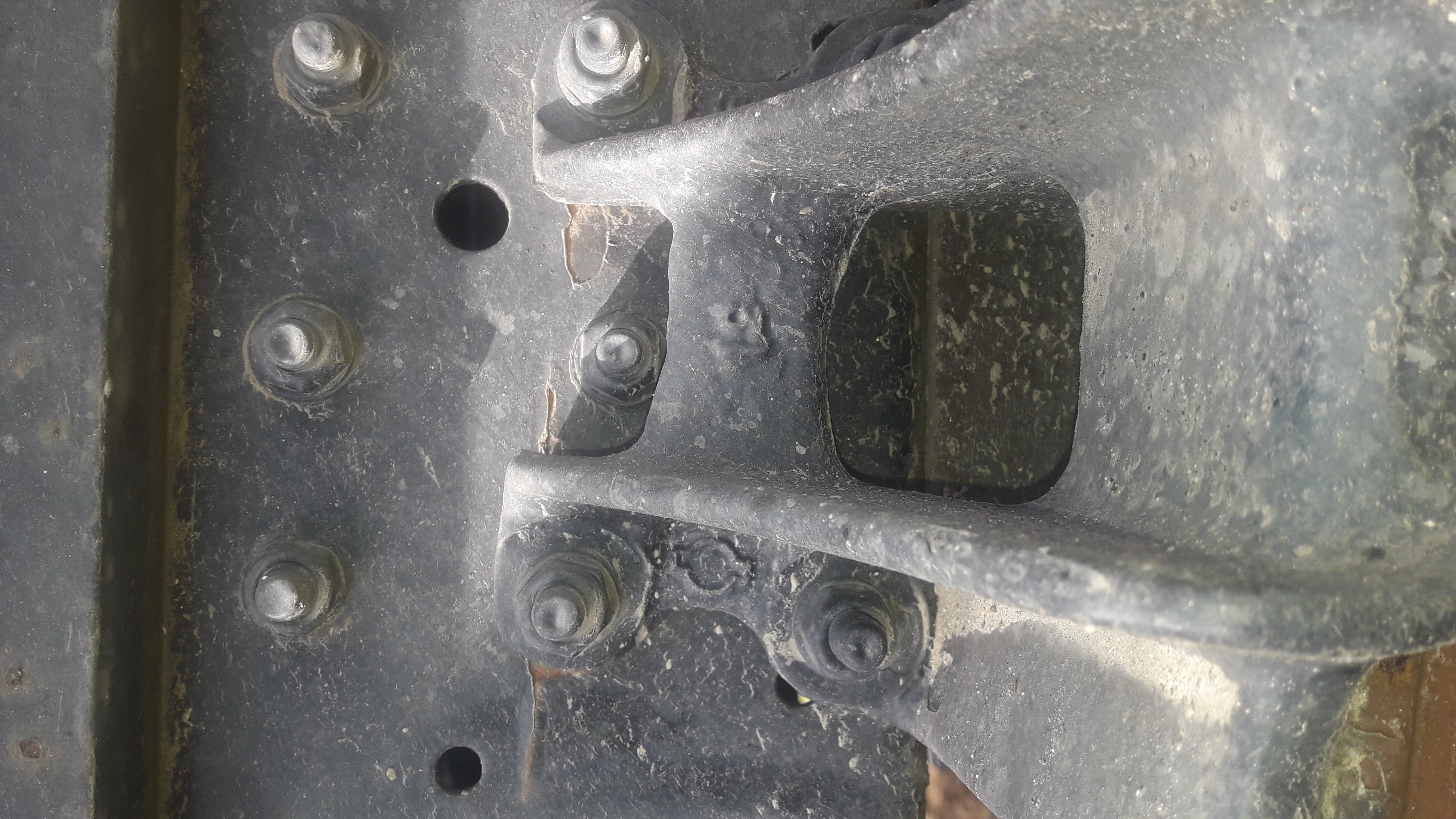

Photos réparation châssis fissure avant
Photos réparation châssis fissure arrière
Réparation faite par un professionnel.

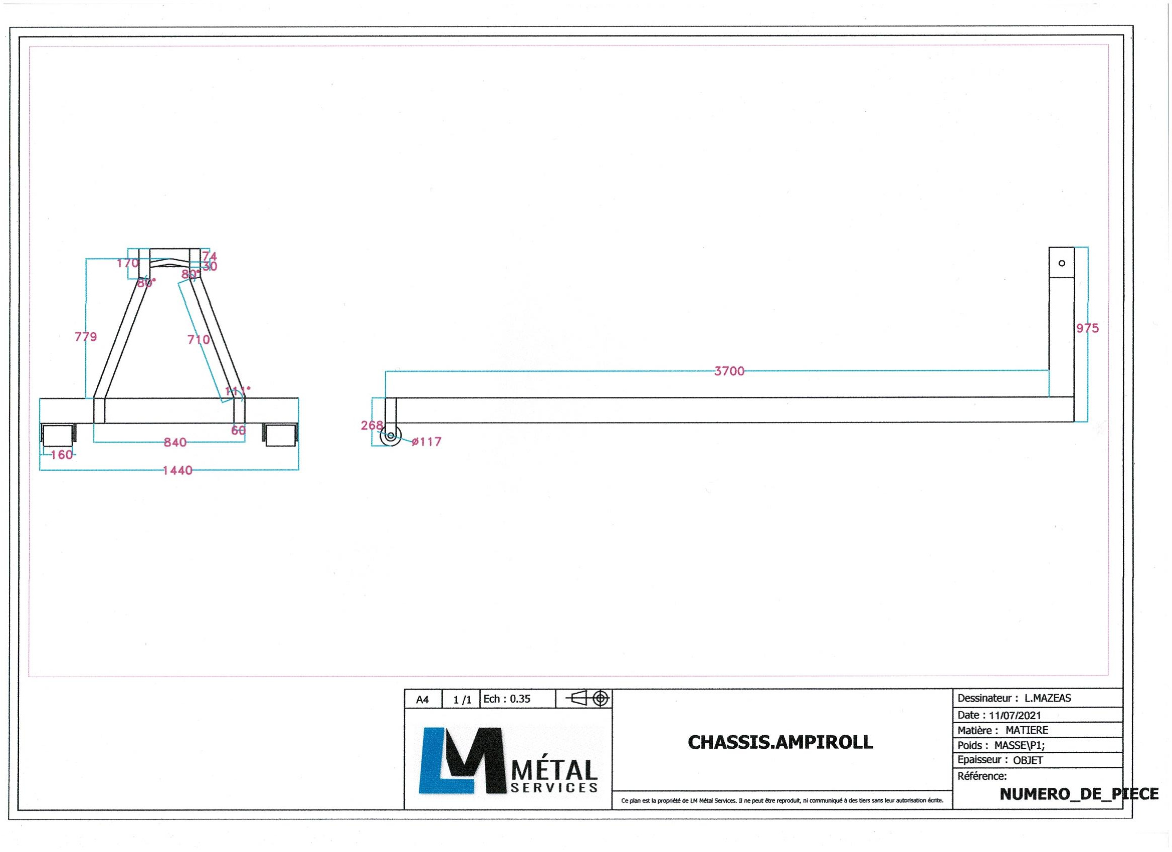

Plan de la berce ampliroll
La longueur a été modifiée à 382 cm afin d'y poser un coffre alu et une roue de secours.
La largeur des deux longerons feront 85 cm.et non 84 cm.
