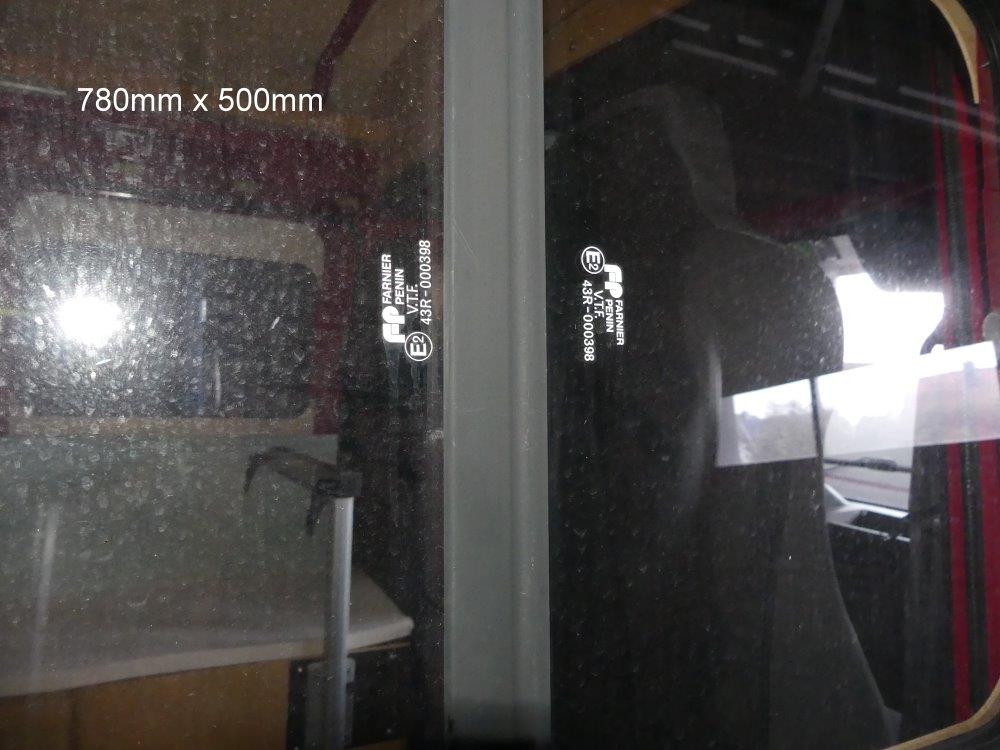

Bonjour la communauté,
Malheureusement, je n'ai eu qu'à constater qu'une vitre de la fenêtre coulissante était défectueuse. Je suis à la recherche d'un remplaçant.
Le fabricant est Farnier Penin et est totalement inconnu en Allemagne.
La taille de la fenêtre complète est de 780 mm x 500 mm.
Il a probablement près de 30 ans.
Cette photo n'est qu'un exemple.
Vue détaillée de la fenêtre installée

Messages : 3619
Re: Beda de Mayence
J'ai trouvé ceci de chez Farnier-Penin :
https://www.mon-camping-car.com/article ... er-800x500
Peut-être est-ce ce qu'il faut...

Messages : 785
Prénom(s) : Beda
Re: Beda de Mayence
Message par Beda »
Merci, Denis,
J'ai trouvé ça aussi.
J'ai mesuré plusieurs fois : 780 mm et non 800 mm.
J'espère que la vitre correspondante pourra être identifiée et aussi trouvée.
En fait, je ne veux pas remplacer toute la fenêtre.
Beda
Messages : 3619
Re: Beda de Mayence
Beda a écrit : 17 déc. 2020 16:50 J'espère que la vitre correspondante pourra être identifiée et aussi trouvée.
Houla! Je pense que c'est mission impossible ! Ou alors sur-mesure... mais ça, c'est une autre histoire pour avoir une vitre homologuée camping-car avec deux coins arrondis et deux coins droits.

Salut Beda,
J'ai fait refaire les deux vitre coulissante de mes baie AR du B. J'ai fait sauter les soudure du cadre pour libérer les vitre, fait découpé à un verrier les nouvelles fenêtres avec le trou dedans pour le verrouillage, et j'en ai profité pour changer toutes les glissières en feutrine.
Après J'ai fait ressouder les cadre les vitre en place.
C'est la partie la plus critique... Bien protégé les verre.
Je dois avoir le plan de la vitre que j'ai fait fabriquer... Je te le transmets au plus tôt !!
Joris

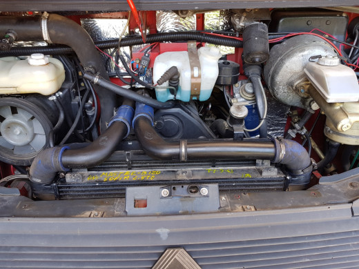

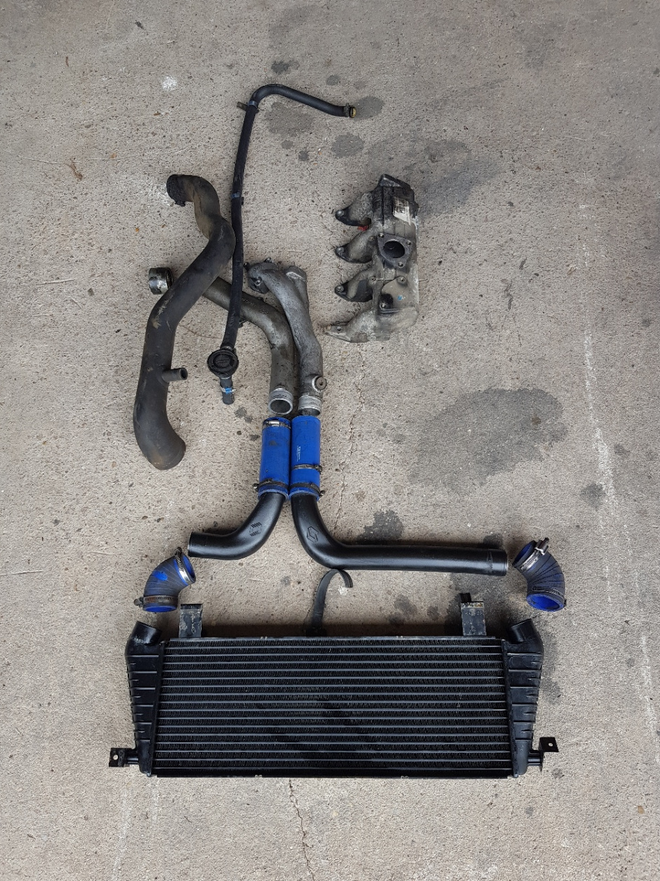

Re: Beda de Mayence
Message par Beda »
Salut à tous,
le début du refoulement de la pompe d'injection était réglé nettement trop tard
Le refroidisseur d'air de suralimentation a été installé et la ventilation du moteur qui, jusqu'à présent et apparemment depuis toujours, débouchait à l'air libre, a été raccordée au système d'admission.
Le résultat est significatif.
On ne se retrouve plus dans ses propres gaz de soufflage au feu rouge.
Un couple sensiblement meilleur.
Beda
