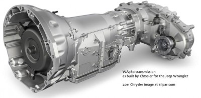

Apparemment il on monté une boite auto " Daimler nag1" sur le Pinz
https://www.allpar.com/mopar/transmissi ... WA580.html
