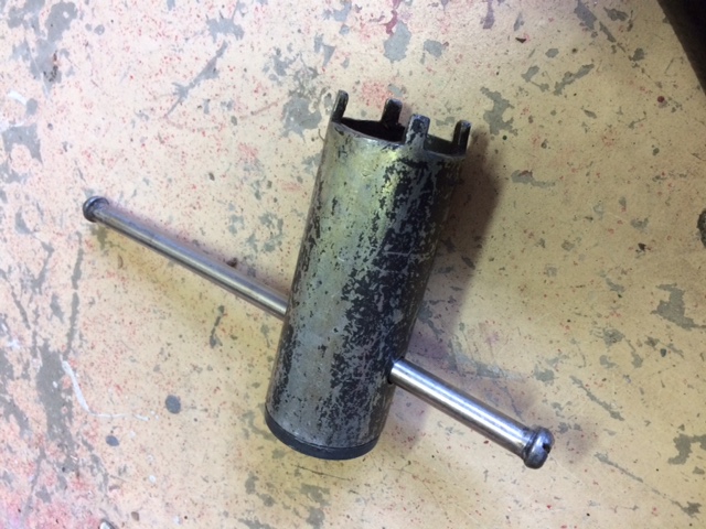

Je me suis fabriqué l'outil de réglage : Placer une rondelle de précision entre l'écrou et le roulement .
Serrer l'écrou , desserrer jusqu'à ce qu'il y ait le jeu voulu ( voir message précédent )
Utiliser une rondelle à créneau NEUVE , dans le bon sens , rabattre le créneau dans l'encoche la mieux placée , déjà , la rotation possible de l'écrou devient minime .
Placer le contre écrou , serrer jusqu'à ce que la rondelle à créneau veuille bouger , freiner avec la rondelle à créneau .
La rotation de l'écrou devient impossible .
Expérience perso. je me suis retrouvé avec du jeu dans une roue au Kirghizistan , démontage : la rondelle à créneau était en 2 morceaux , morte . Délai pour faire venir la pièce de Moscou : 14 jours ... je me suis débrouillé sans .
Depuis , je voyage avec deux rondelles à créneau et une rondelle de précision .
Attention , faites le vous même ! beaucoup de mécano ont tout faux .
