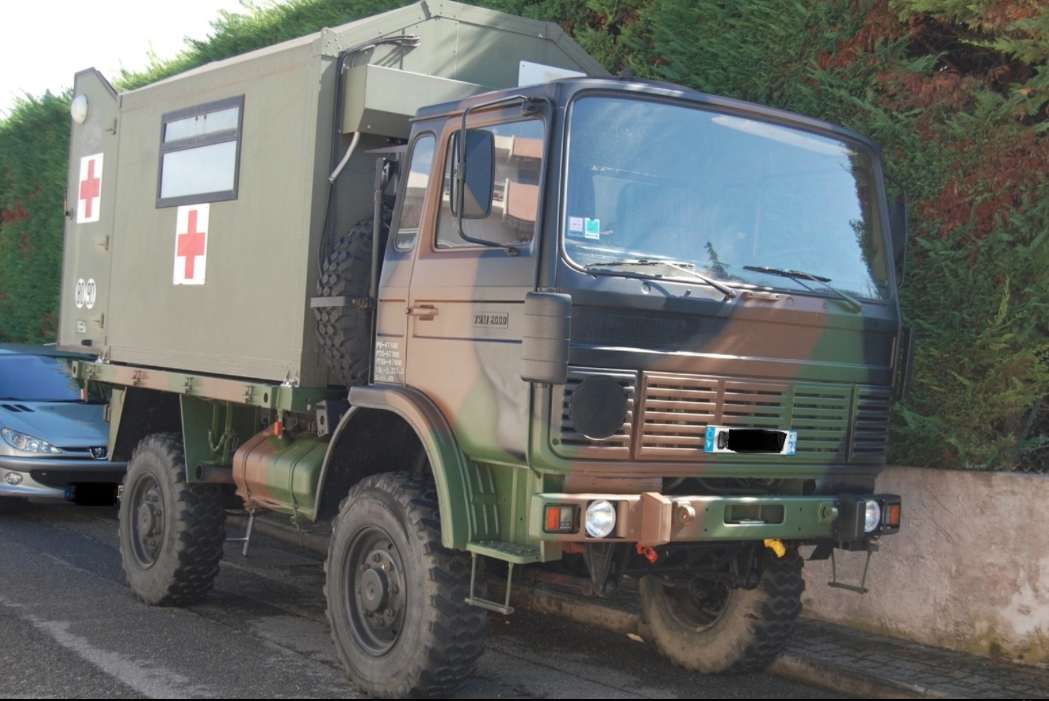

en cherchant je suis tombé sur cette photo d'un membre du forum qui a fait éxactement ce que je veux faire en utilisant les pattes présentes sur le shelter sanitaire . je pense qu'il a juste coupé les pattes et les a fixé en percant le plateau .
je ne sais pas si c'est suffisamment solide comme fixation aux 4 coins , qu'en pensez vous ?
je joins la photo , en agrandissant un peu la photo on arrive a pas mal voir .
merci .
https://img4.hostingpics.net/pics/17338 ... 134238.png
Messages : 3689
Re: un camion pas trop cher ?
Il y en a au moins un autre en photo sur le forum... maisil es un peu caché par mon TP3 :lol:
(vu au SVA 2015)
Pas d'autre photo ni détails :cry:
