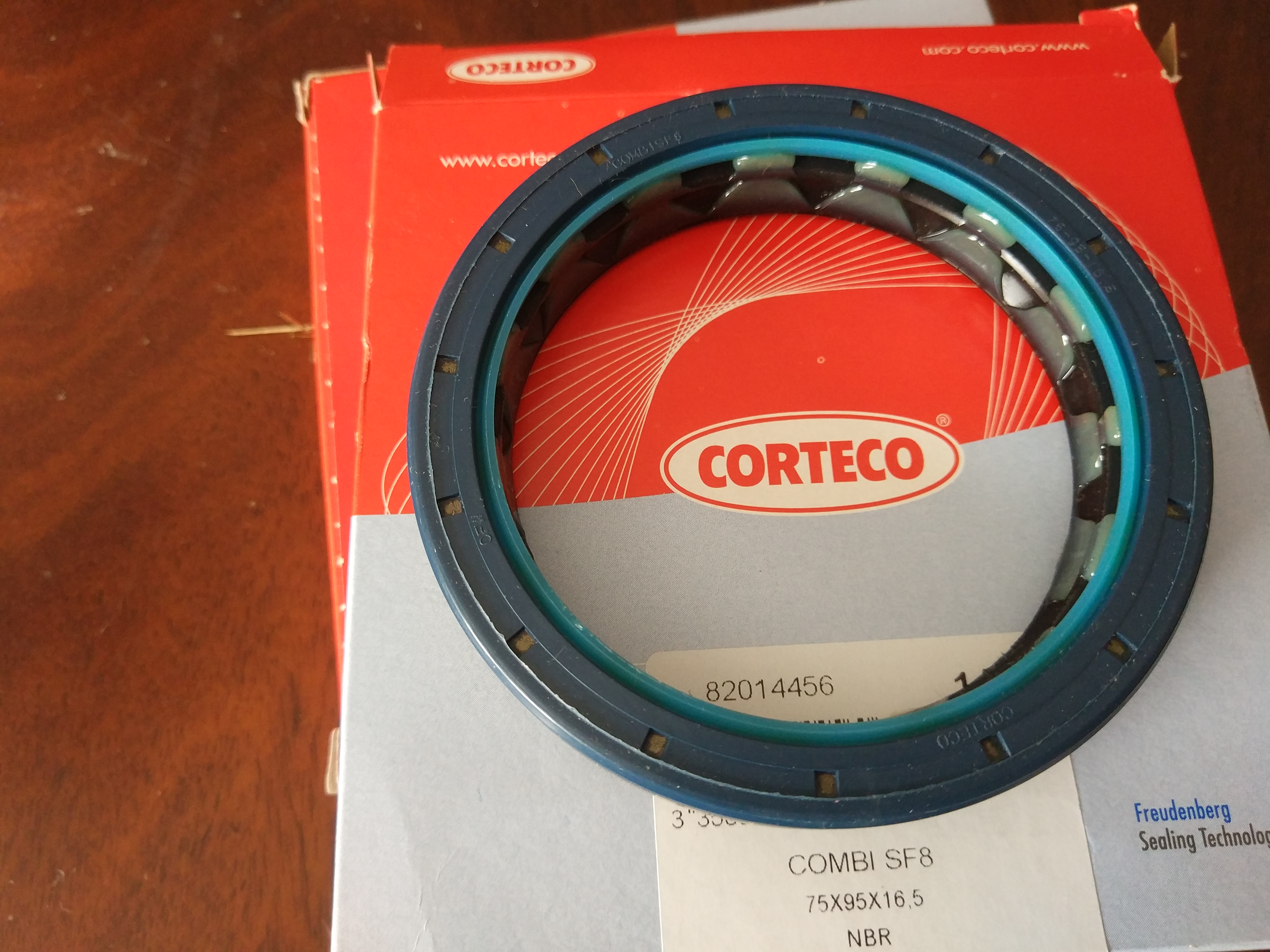

Quelques photos.
Les joints:
Bague d'etanchéité CORTECO 12014456B
On voit bien les 2 lèvres ainsi que le racleur bleu anti poussière. Rien à voir avec un SPI double lèvre.
Ils sont livrés déjà graissés. Une bonne chose.

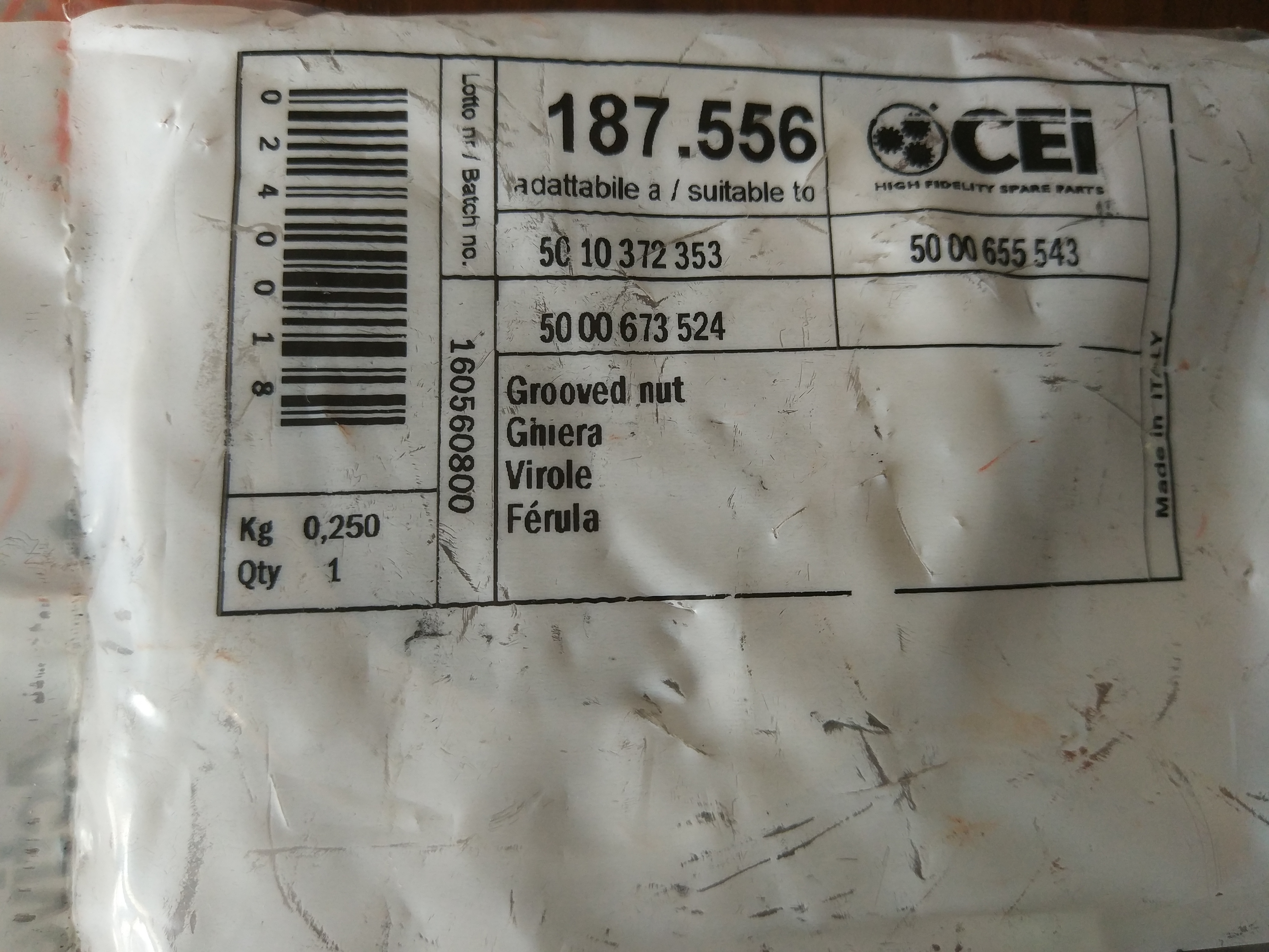

Les écrous:
5000685294 (en fait il y a plusieurs ref Renault sur l'emballage ainsi que celle du fabricant).
5000685294
5000685294
5000685294
5000685294
Il semble que cet écrou est aussi utilisé sur les ponts arrière des dernières générations de Master.
Il me reste à fabriquer la clé qui va bien pour cet écrou afin d'assurer un serrage comme prescrit dans la doc renault.
