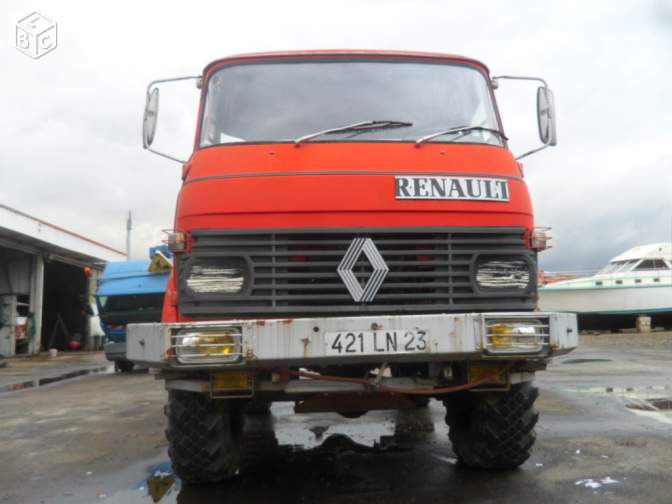

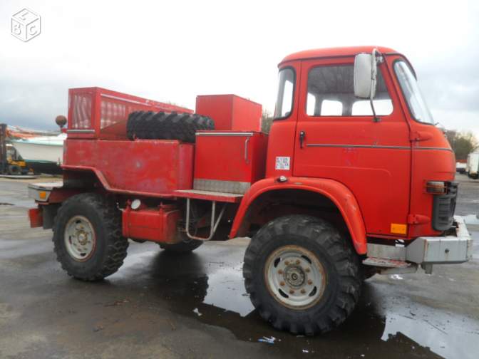

LBC V6 essence
c'est quoi ce beau bestiau?
Prix 7 200 €
VillePontault-Combault 77340
Année-modèle 1979
Kilométrage114 998 KM
CarburantEssence
Description :
camion renault moteur v6 essence 4x4 très bon etat generale très puissant citerne avec moto pompe 4 cylindres essence pneus bonne etat carte grise ok prix ht

un sp5.... entre le tp3 et le 4000....mais complétement raté...

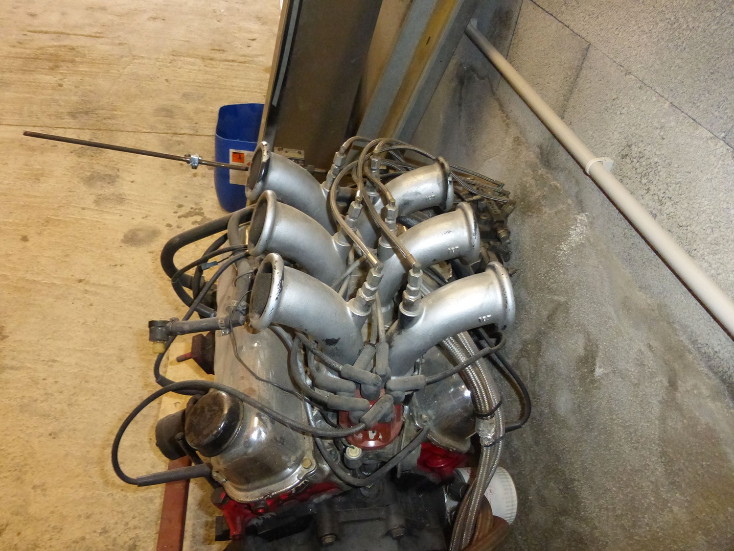

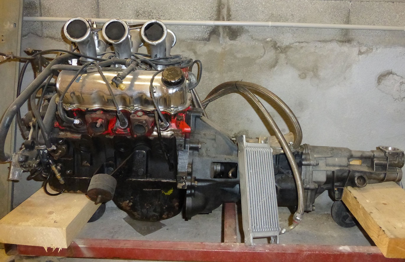

A 1500, je prend, je garde quelques bricoles pour le Sm8, je fous l'ensemble moteur/boite dans le r2087, changement de la ZF 4 par une ZF5, un kit performance avec des ressorts/soupapes/culbus et un arbre à came préparé de Ford Capri, les admissions d'air qui vont bien et VrrrrrroooooommmmmMMM
Ah oui mais faut d'abord que je monte ces p...... de ponts de Marmon d'abord
3 arbres à came différents suivant le couple recherché

T'as bien résumé le truccome 09 a écrit :un sp5.... entre le tp3 et le 4000....mais complétement raté...
Ce qui me fait marrer, c'est qu'il y en avait 2 en vente chez un ferrailleur à 45 bornes de la maison. Il était à 2000 ou 2200 euros l'unité.
J'ai laissé tombé car c'était trop chère pour des bousins restés des années à pourrir sur place ( et le gars ne voulait pas vendre de pièces ).
Et là l'un des 2 ressort à 7200 euros HT, je suis écroulé de rire
Ce moteur n'est pas du tout adapté à ce camion ( en tout terrain c'est du ON / OFF, aucune souplesse si on reste à bas régime ). Dans l'annonce, il dit très puissant, bas si je compare au 75.130 ( poids, gabarit, roues identiques ), bas y'a pas photo, le 75.130 colle une pile au SP5 ( accélération, couple, maintient de la vitesse en cote, ... ).
Après faut pas se faire d'illusions, ce V6 c'est qu'un pauvre 3 litres, pour trainer 7t5 et des 14.5x20, c'est un doux rêve
Par contre, dans un R2087, ça doit être juste énorme

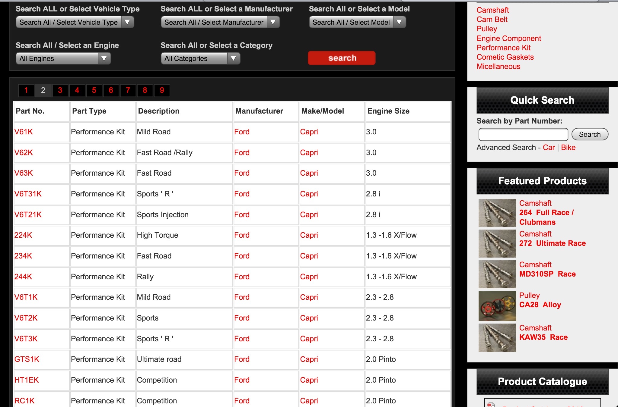

Tu dis que c'est ON/OFF mais je pense qu'en changeant l'arbre à came par un "mild road" de Kent Cams, il y a moyen de regagner du couple en bas, après t'as le AAC "rally road" et le "fast road" celui pour les burn
