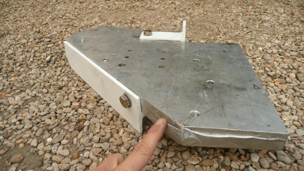

petit "up" juste pour vous donner quelques nouvelles de ma meuleuse a double lame...
et bien cet engin était redoutable d'éfficacité ...
je dis était car après avoir shhunté la sécurité thermique defectueuse... ce qui devait arriver arriva: je l'ai pas laisser refroidir suffisament entre 2 coupes...trop pressé que j'étais... résultat j'ai grillé le bobinage du stator...dommage car c'est incomparable pour couper de l'alu notamment... débiter un bloc de 30mm d'épaisseur ...même pas peur...juste du copeau a la louche...une vraie fraiseuse portative... j'en reprendrais une a l'occasion...et la solliciterai un peu moins cette fois... :oops:
un morceau de ma protection de poulie moteur sur le syncro...découpé avec l'engin en question...<br />merci aussi a serge pour la lime grand débit spéciale aluminium...très utile dans ce cas
