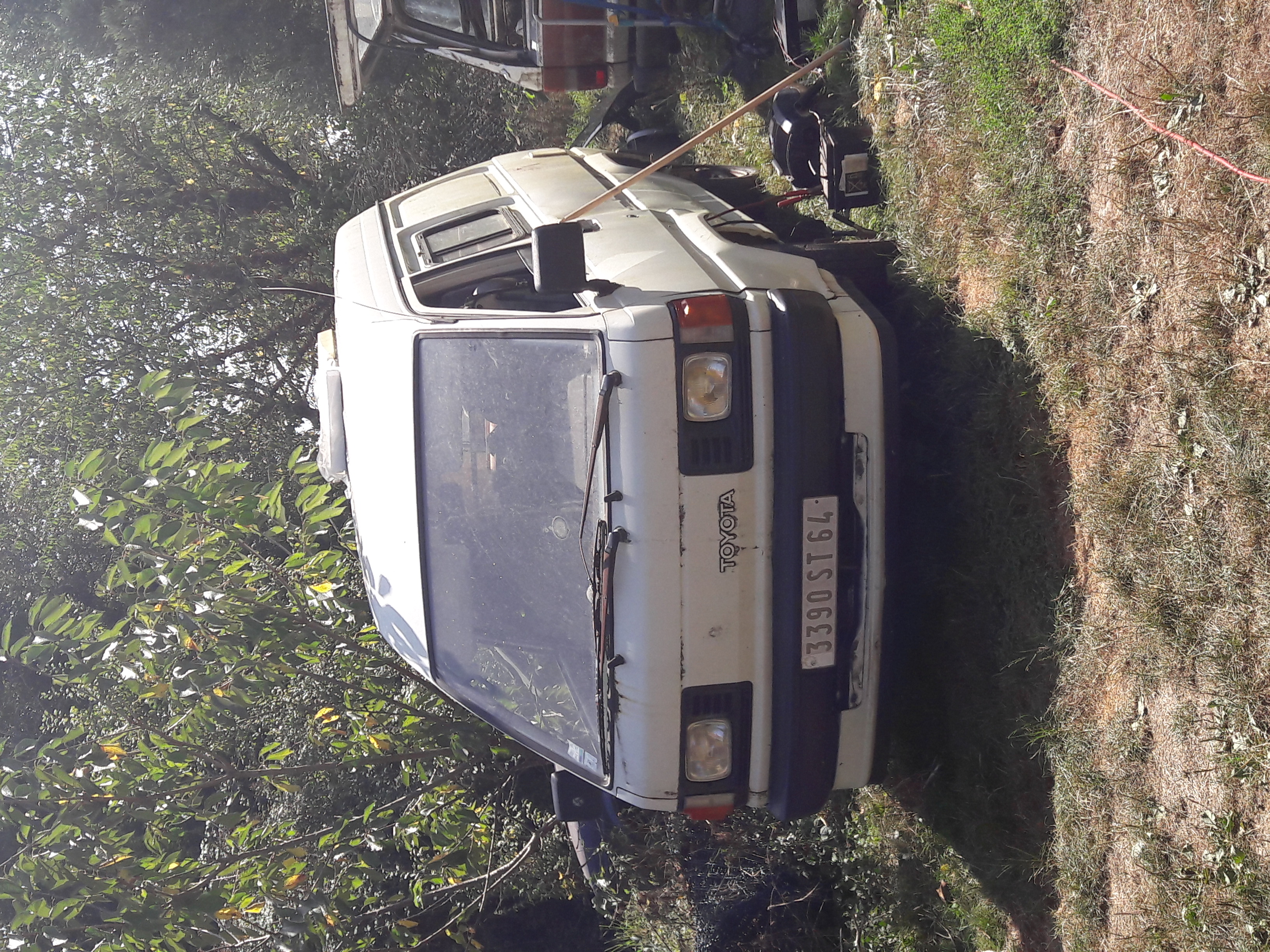

Voici la petite bête. Des que je pzux je vous montre linterieur.
Oui jai zu la reponse il correspondrait à mon modele. Maintenant ils.vont tout verifier... et je vais peit être avoir la chance de tout faire monter à la casse
Bon pas de bol le feux arriere a été vendu!
