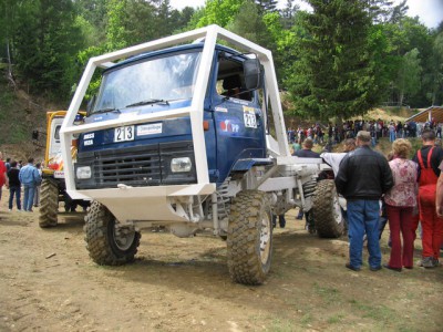

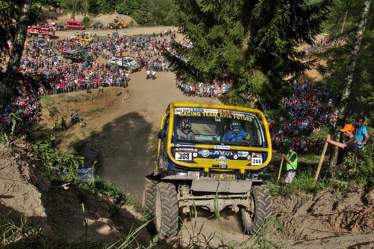

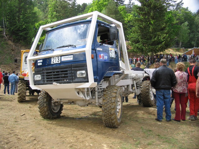

A mon avis faut partir sur des ponts de Rada D120 4x4.
Le Team Avia Future en a un, il est bien connu, on le voit souvent, ils étaient à Montalieu l'année dernière.
http://www.teamaviafuture.cz
Oliv' :wink:
Messages : 3865
Re: question de débutant sur l'IVECO
En plus c'est des portiques :D
Oliv' :wink:

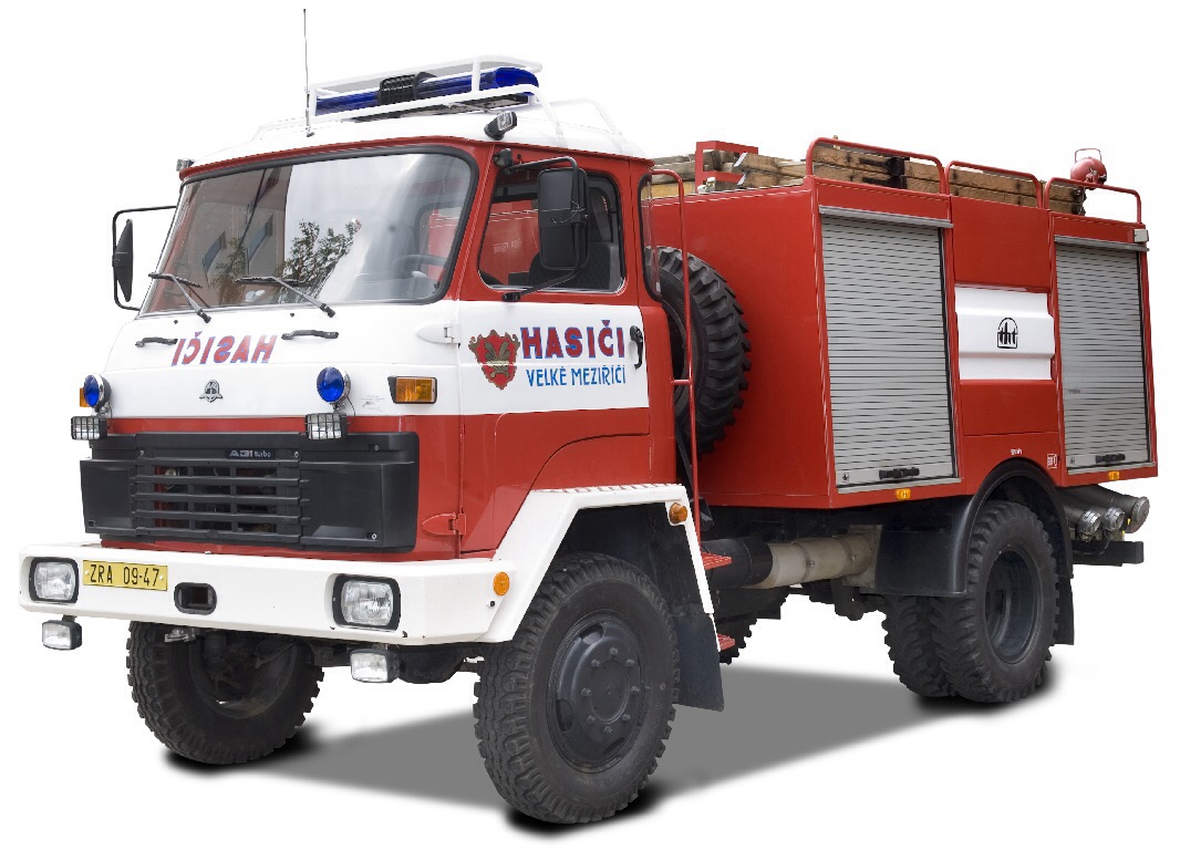

http://www.avia-trucks-france.com/image ... %204x4.PDF
http://www.avia-trucks-france.com/en/index.html
contact@avia-trucks-france.com
+33 (0) 450 971 455

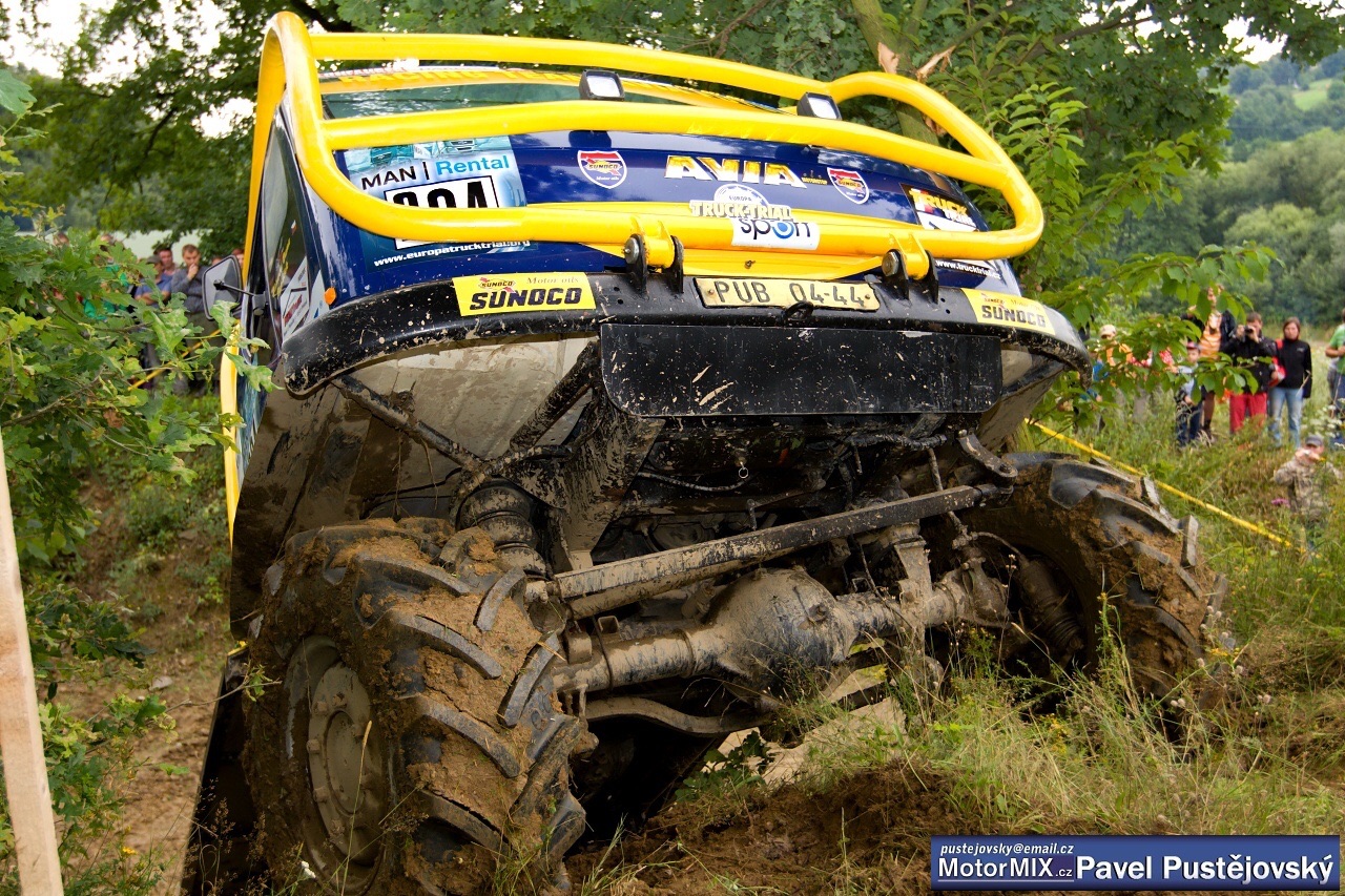

En fait, il me semble que la Team Avia Future a changé ses ponts et que ce n'est pas ceux d'origine.
Je sais qu'ils l'avaient fait sur leur ancien qui avait une cabine 812 mais qui n'avait plus rien à voir avec un quelconque TP3.
Oliv' :wink:
Messages : 3865
Ayé ça me revient, leur ancien était une base d'Avia A 31 Turbo.
Oliv' :wink:
