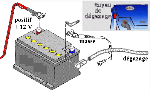

Y a moyen de brancher un petit tuyau sur le trop plein ?

je vient d'aller voir et en fait s'est un trous qui fait office de trop plein diam 5 ou dans le genre,ça peut être délicat de brancher un truc dedans mais pas impossible...

Re: Coffre à batterie
c'est effectivement une petite soupape avec une bille dedans je crois,
il faut brancher un tuyau d’évacuation sur les batteries, avec des bouts de tuyau qui vont bien, à brancher dessus et relier dehors!
(ici, en bas de page : http://www.trafic-amenage.com/forum/vie ... 8b1b57b149 )
on en trouve ici, par exemple: http://www.elysun-store.fr/materiel-ins ... iques.html
et comme bac de rétention je me disais qu'un simple bac curver devrait suffire

ouai 'fin là (sur les varta) s'est un trous dans le corp de la batterie, pas un tube externe comme sur la photo...donc se seras effectivement plus compliqué de faire une évacuation sur les varta....

Ça s'appelle un tuyau de dégazage, c'est plus courant sur les motos que sur les bagnoles.
On trouve ces tuyaux dans les centre autos pour environ 2€.
Sur les bagnoles, on installe ce type de batterie quand celle-ci se trouve dans l'habitacle et non dans le compartiment moteur. Donc oui, dans une cellule de camion, ça peut-être conseillé.
Perso je ferai une mise à l'air libre pas trop basse à cause des passages à gué.

Un vendeur d'accessoires camping-car m'a filé un raccord spécial pour ce trou, merci pour les conseils, ça m'enlève une épine du pied
