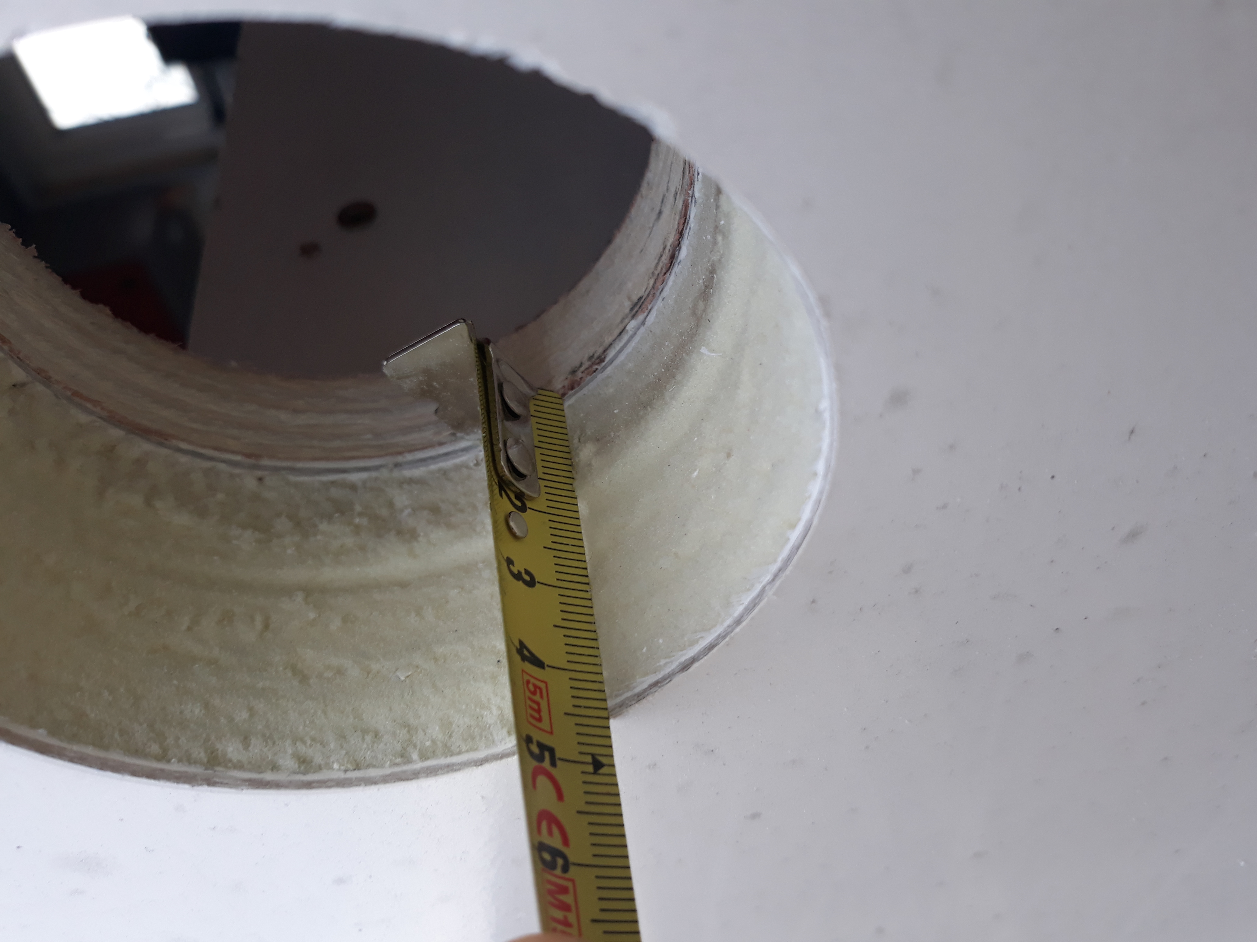

Une petite question , avec quel produit as tu fais tes faces intérieures ? Ce blanc brillant ?

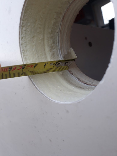

C'est l'ancien propriétaire qui avait réaliser la cellule et le gros de l’aménagement.
La cellule avait été faite sur mesure en panneaux pour congélateur 40 mm pour les murs et 60 mm sol et plafond.
En gros c'est de la fibre avec un type de gelcoat dessus.
Voilà une photo en coupe quand j'ai percé pour ajouter un réservoir d'eau:
(le bois à l'intérieur c'est un des caisson il ne fait pas parti de la structure de la cellule)

c'est du gelcoat, standard pour les polyfont et autre panneau sandwich dans le domaine du transport.
tu peux aussi utiliser des panneau déjà fait que tu trouveras chez les revendeurs de camping car.
J'ai pu faire la partie arrière de ma caisse comme çà.
il y a plusieurs finition couleur suivant la marque. Sinon demande à la carrosserie/fabriquant de cellule qu'il a du côté de bordeaux.
Je ne me rappelle plus le nom...
Xavier

Ok ! Merci à vous deux !!!
Je vais faire la salle de bain comme ça !

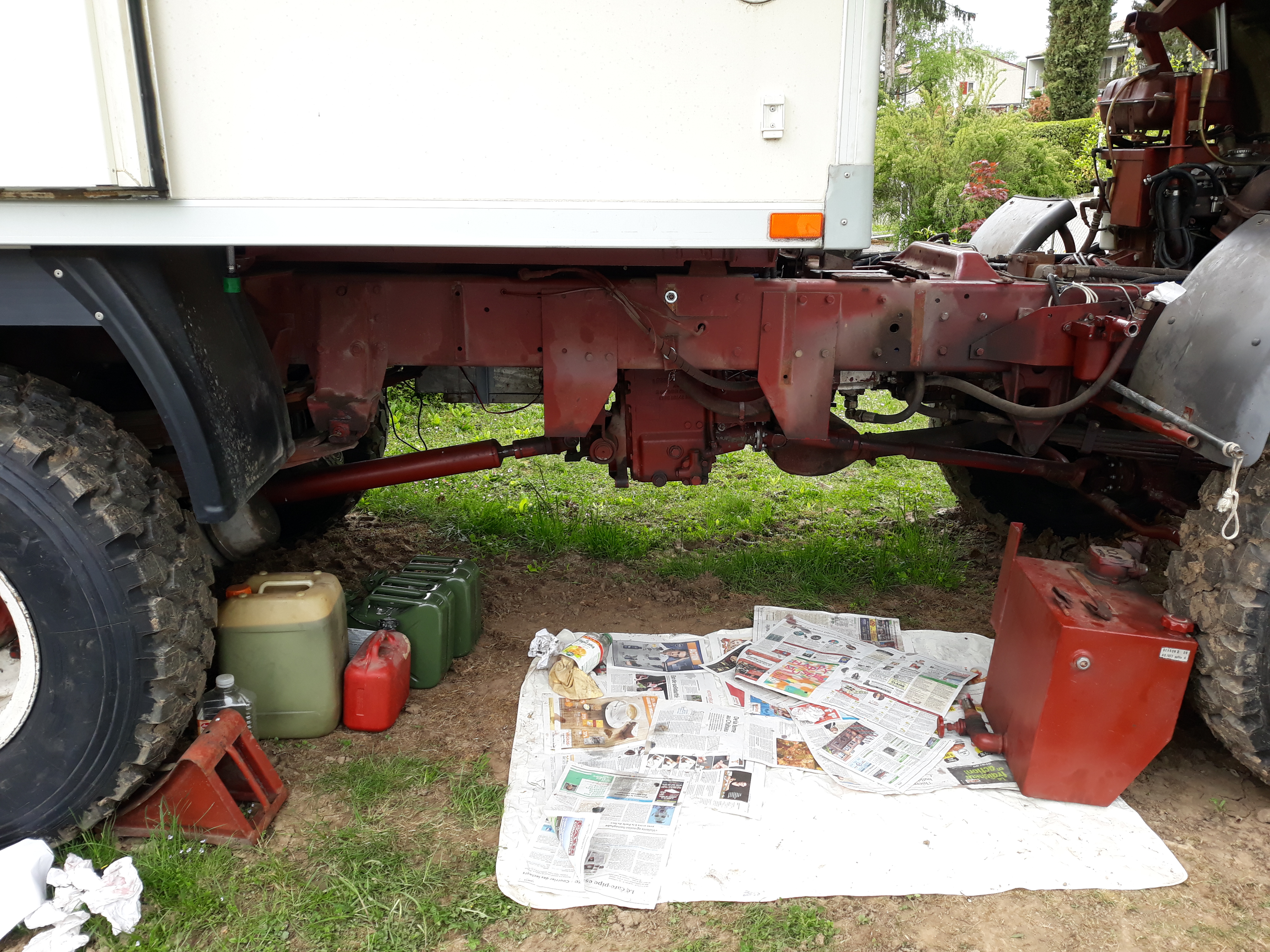

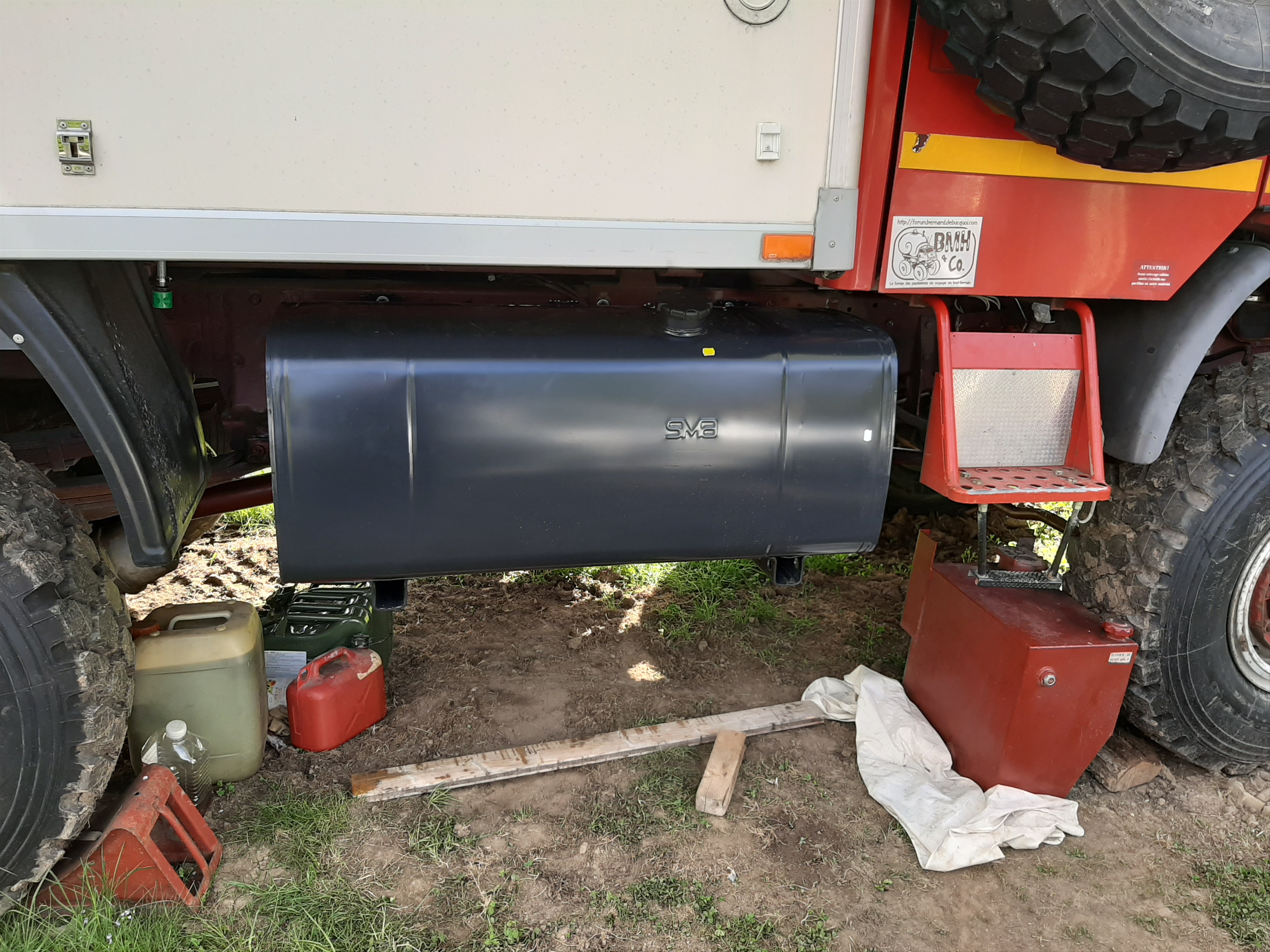

Bon après les pneus je me suis enfin attaqué au réservoir de GO.
C'est fou comme quand on est plus motivé quand le départ approche...
Bon là place est faite
La bête place...
Voilà où j'en suis il n'est pas encore fixer car encore divers travaux à faire dessus.
Déplacer goulotte de remplissage, connexion avec le nouveau réservoir de réserve qui sera dans le châssis. Je ferai un poste la dessus...

Message par gradateur »
Va falloir appeler ton banquier avant chaque plein!

mazetcoug a écrit : 03 mai 2019 22:48 Bon après les pneus je me suis enfin attaqué au réservoir de GO.
La bête place...
Tu a Combien de litres? Je doit aussi changer le mien de 120 litres.... tu l'a trouvé ou?

à la page d'avant, il est dit
" Le nouveau réservoir de 300l est dans le jardin :D reste plus qu'a monter enfin démonter le veiux de 130l et faire un peu de place... Mouhaha
Le réservoir de 140l supplémentaire dans le châssis est en cours de découpe à la tôlerie

gradateur a écrit : 05 mai 2019 01:56 Va falloir appeler ton banquier avant chaque plein!
:lol: :lol: :lol:
En fait on ne fait jamais le plein complet (sauf la 1ère fois ;) ), perso je complète quand j'arrive au tiers ou au plus tard au 3/4 pour éviter les déjaugeages en cas de forte déclivité...
Et oui ça fait mal au cul, seule consolation, se dire qu'on va faire pas mal de bornes avec... :lol:
