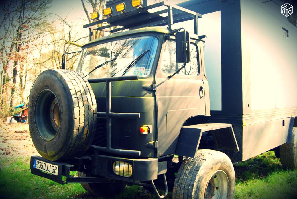

orl.s a écrit : ce qui me plaisait dans celui la est l'état mécanique (qui d'après le vendeur est prêt a prendre la route)
oui mais justement l'etat meca tu le connais pas,et puis pres a prendre la route ça veut dire quoi..?? que tu peut faire les 50 prochain km sans pb...pas plus...je dit pas qu'il est en mauvais etat ,mais prêt a prendre la route ça veut rien dire....peut être qu'il bricole bien mais franchement rien que les ailes av,tu trouve que s'est du boulot...?? :roll:
orl.s a écrit :le carte grise camping car
ça aussi comme le disait très justement pacha, a vérifié....le ct...
orl.s a écrit :pour les roues ok c'est pas d'origine, le mec est quand même allé a la frontière iran/pakistan avec,pour le coup des mines...[...].. oui pour sure il faut bien voir si il y a magouille ou pas
pour les magouilles s'est tout vu,y suffit de le regarder...et pi oui oui mais avec ses jantes et pneus tu peut aller au bout du monde, y a pas de soucis, mais avec du 385/65r22.5 sur un 4000, légalement t'es sur mars,au prochain ct,qui ne sera sûrement pas le même que le sien, tu doit te coller pour x euros de jantes,pneus en bon etat...le pare buffle il dégage,la roue de secours sangler a la rache et sa rallonge de châssis, pareil...
oui a la limite pour la cellule...mais quand je vois ça,ça donne pas envie :lol: :lol:

Vu le déport des jantes à l'avant, je n'aimerai pas être les pivots :?

je suis allé le voir, histoire de... le mec m'a effectivement dit que dans la glaise avec ces roues c'est pas la peine mais sur sable et cailloux ca passe, il a changé les roues par souci de poids (châssis rallongé et caisse de 5.5m), le rallongement du châssis pause pas de problème pour les mines (car fait a l'extrémité), comme tout le reste d'ailleurs...
le mec a l'air sincère et il m'a dit qu'on pouvait repasser les mines n'importe ou ensemble...
le coté caisse m'a beaucoup moins plu, entre vos avis + la visite ca me réconforte dans l'idée qu'il y a moyen de trouver mieux, moins chère, quitte a le faire soit même...
