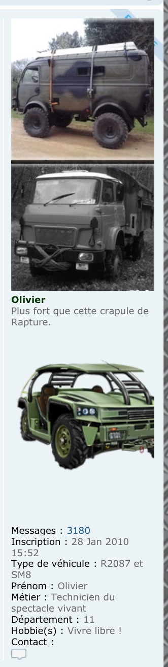

Sinon, c'est toi qui t'occupe des images de rang ?
Parceque là, j'suis mort de rire
Pauvre Brice, si il savait

C'est vrai que les dernières images ne sont pas terribles, et puis c'est plafonné à 3300. Je vais donc y regarder de plus près
Seb
Attends de voir celui-ci que tu vas avoir à 3200 messagesOlivier a écrit : Sinon, c'est toi qui t'occupe des images de rang ?
Parceque là, j'suis mort de rire![]()
