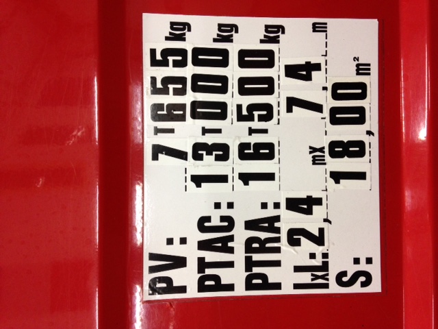

Je récapitule :

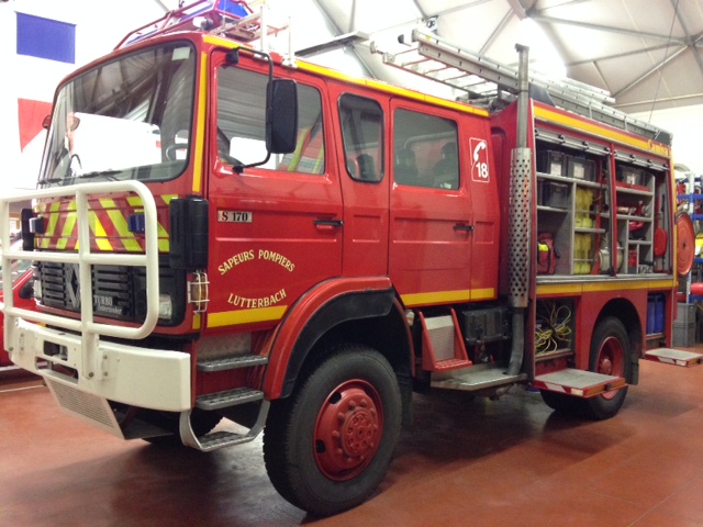

S170 4x4 avec cabine rallongée 9 places
Dimensions :
empattement 3.4m
cabine de conduite 2.85m

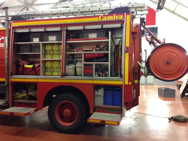

caisse actuelle : 3.15m ou 4.25m avec les dévidoirs soit un porte à faux d'environ 2.75m avec les dévidoirs mais 1.85m sans

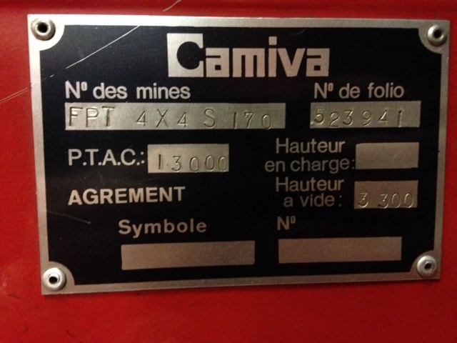

La plaque sur le côté indique une longueur totale de 7,4m!
Mon but : mettre une cellule la plus longue possible (min 3.5m mais pas plus de 4,2m faut pas exagérer!)
Et que pense le spécialiste des pneus Mirus sur la monte actuelle?

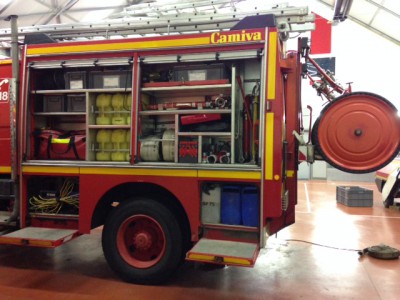

Et voici les documents :

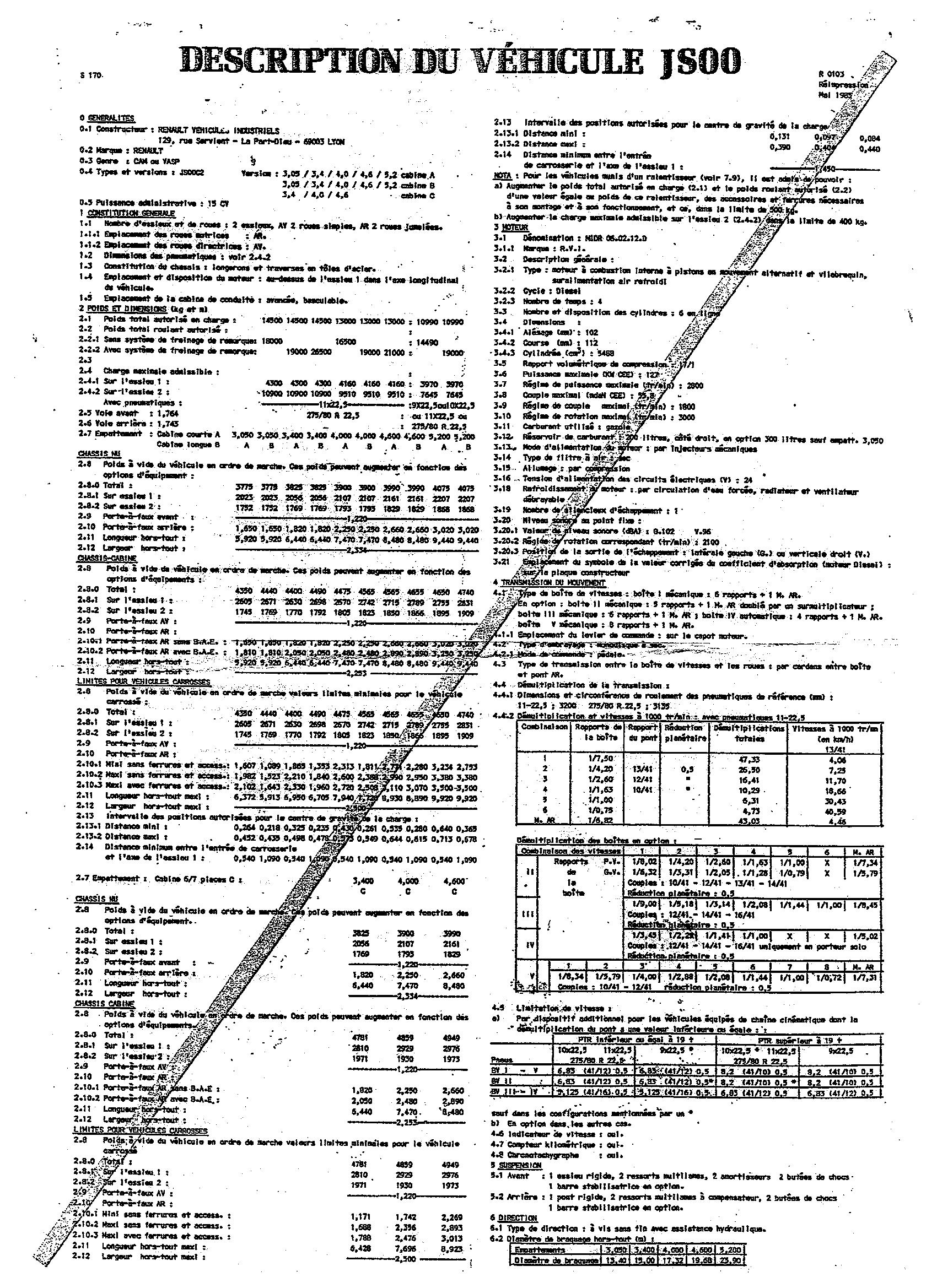

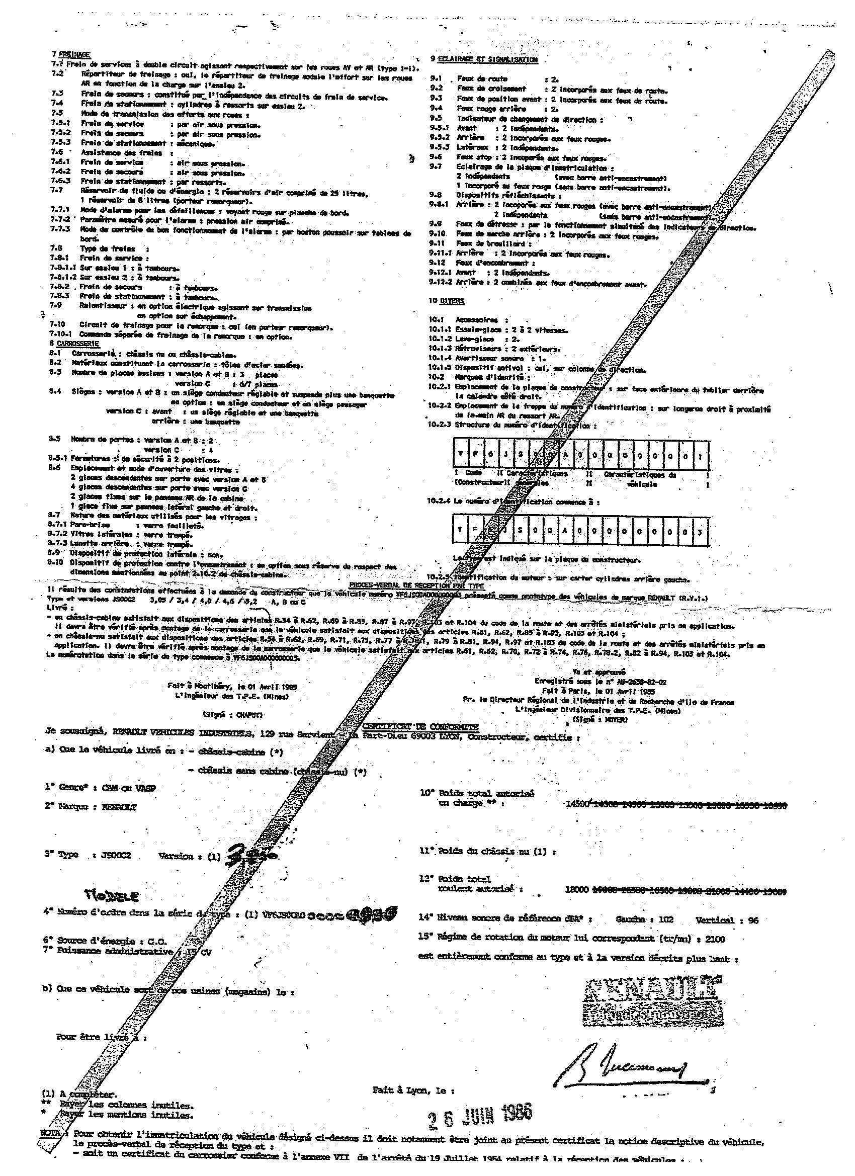

BR des JS00 fourni par le proprio aussi bizarre soit-il (ne mentionne pas le 4x4 ni la cabine 9 places mais pour un JS1 non plus :!: )
Photo de la bête

Attention, quand tu demandes un BR, on te demande TON numéro de châssis. Chaque véhicule est censé avoir SON BR.
Tu peux utiliser celui d'un autre (en fait non, mais oui 8) ) si c'est exactement au détail près le même camion.
Ne te base pas sur un camion qui n'est pas 4x4, là tu vas droit dans le mur pour tes calculs.

L'autre jour, je les ai contacté pour voir si ils n'avaient pas de la doc dans leur archives concernant mon camion, enfin les SM8 4x4 d130 quoi.
On en trouve des fois sur E-bay.
Vous savez ce qu'il m'ont répondus ? :shock:
Non, désolé mais veuillez nous indiquer votre n° folio de votre plaque, nous regarderons ce que nous pourrions vous fournie comme équipement :lol:
Raaaah, les c..s :twisted:

Dans le BR, il y a aussi les côtes des ferrures !!!

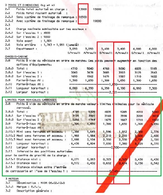

Je pense que tout d'abord il faut savoir quel BR il faut prendre en compte...
1.JS0 et tu peux rien faire (car la dreal n'en voudra certainement pas car il ne correspond pas au type reelle de ton véhicule)
2.JS1 ca serait bien mais les numeros de série ne collent pas
3.certificat de transformation officielle donnant des nouvelles valeurs (PAF, longuer hors tout...)
Comme sur la plaque de tare il y a ecrit 7,4m (longuer hors tout ) ca peut vouloir dire que Camiva a eu un derogation par RVI. :wink:
Ensuite si on prend simplement le BR JS1 a titre d'exemple et si on a bien 2,85m de cabine XXL (tu es sur de cette info?) et un longeur total max (ferrure incluse) de 7,38m. Soit PAF av:1,65m + empatement: 3,4m + PAF arr: 2,33m = 7,38m le compte est bon.
Alors le calcul est simple: 7,38m - (2,85m + 0,06m + 0,37m) = 4,10m (0,06m c'est l'espace entre cellule et cabine et 0,37m c'est l'avancée pour le treuil)
Par contre avec 2,33m de paf pour 4,1m de cellule ça peut poser soucis si la règle du "pas plus de la moitie de la longueur de la cellule en PAF arrière" est de vigueur. (j''avoue n'avoir jamais trouvé cette règle en version officielle)
Mais out cela est purement théorique car on ne connait pas le BR de reference, est on sur de la taille de la cabine XXL, de combien avance le parchoc prévu pour intégrer un treuil, y'a t il un treuil?....... :shock: :lol: :shock:
La dimension de la cellule a été mesurée par le vendeur à ma demande donc à quelques centimètres près ça doit correspondre. Il n'y a actuellement pas de treuil mais je fais confiance à la communauté pour me donner toute info utile le moment venu car j'ai bien l'intention d'en installer un! C'est bien pratique pour arracher des arbres et faire des grands feux au bord d'une rivière avec des hippos, lions, éléphants, hyènes... On a testé avec les Dacalufs et ça marche bien!

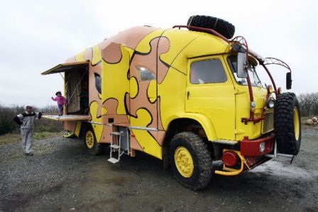

Pour l'adresse du barré rouge, je peux pas faire mieux qu'une preuve à l'appui pour le mien :lol:
Et ça c'est la photo du médecin qui a préparé son camion pour une mission humanitaire en 1998, c'est l'accord constructeur que j'ai mis un peu plus haut dans le sujet, j'ai tous ses papiers, ils me les a gentiments donnés, j'ai aussi tout ses calculs de répartition de charge mais faut voir le truc, un gribouillis comme sait faire ma fille, avec bien entendu une écriture de médecin :lol: mais bon c'est passé, les calculs sont justes.
Il n'est pas au max du PAF, il aurait pu gratter encore quelques centimètres si vous relisez bien le papier vous verrez. Mais par contre il a fait rallonger le châssis car c'est obligatoire, c'est un carrossier constructeur qui lui a fait la rallonge. Il a fait tout le reste 8)

Et pour l'aspect cosmétique aussi.
Sinon,
pour un JS1, qui semble le plus logique pour ce véhicule et indépendament du type de cabine :
PAF avant 1.3 sans treuil; 1.65 avec.
empattement 3.4
PAF arr. 2.33
Longueur hors tout :
sans treuil : 1.3 + 3.4 + 2.33 = 7.03
avec treuil : 1.65 + 3.4 + 2.33 = 7.38 ==> comme ton raisonnement
BOSTROTTERS
Sauf que celui dont on parle fait déjà 7.4 m sans le treuil... s'il a une dérogation par là... :!: :!: :!:
Où il faut le certif de carrossage et le BR avec le bon num de serie .... Yoda
Sinon on peut philosopher devant un bon apéro pendant des heures :mrgreen:
Xavier
