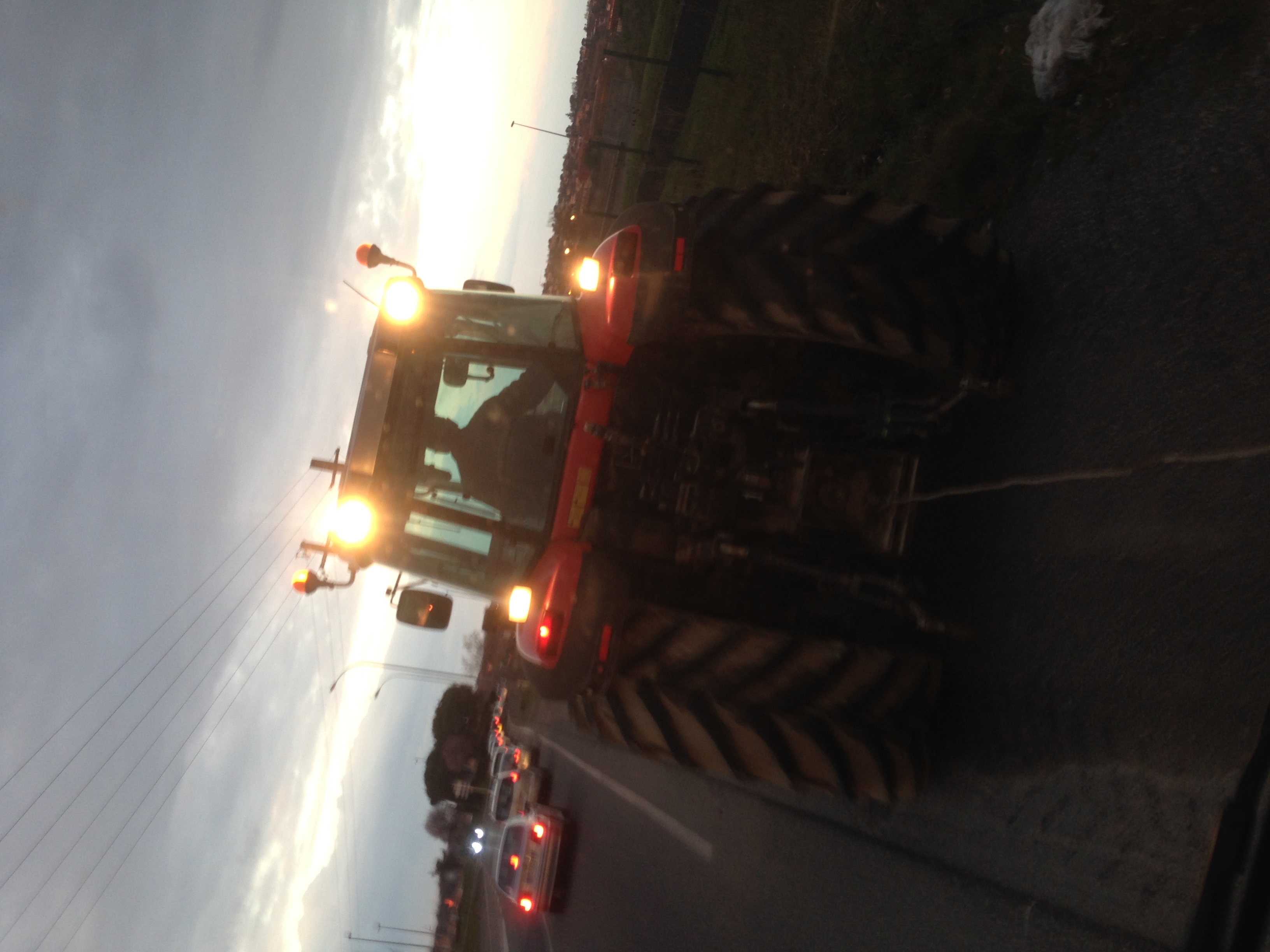

OTAN,autant, au temps, etc pour moi les vieux tracteur Renault de mon père avais c'est pneu la

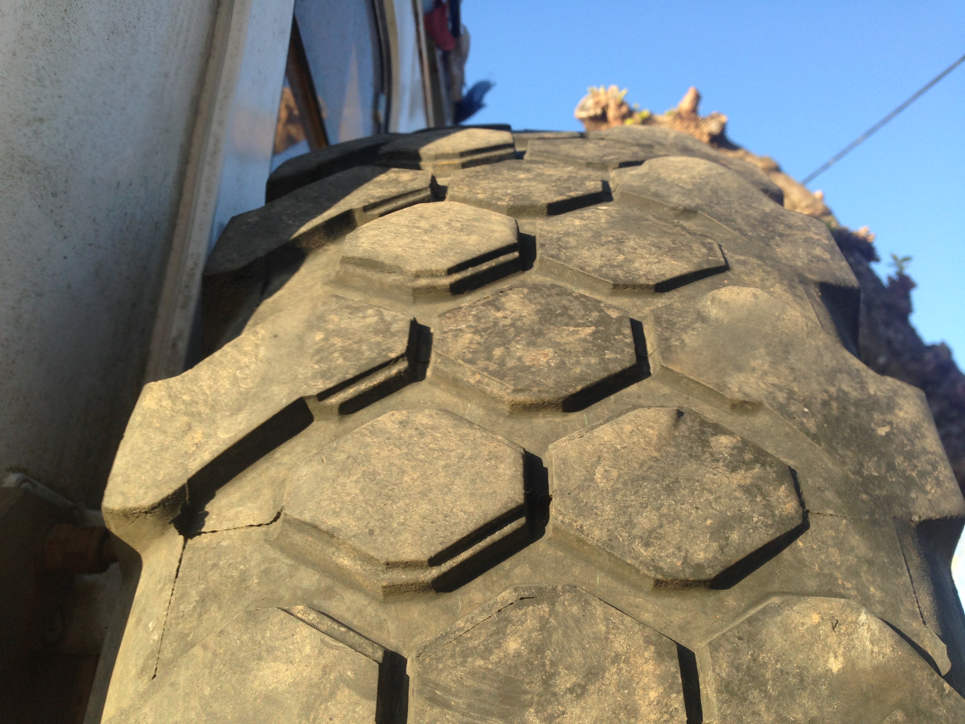

euh ouai, je ne me souviens plus du nom... ce sont bien les même que sur ta photo, ils tenaient vachement bien la route mais étaient archi usés et en plus y'avait des pneus de marque et de taille différente... je me souviens en avoir parlé à Dimitri au ptit gros 2014 et il me conseillait de ne pas faire de 4x4 avec pour ne pas forcer sur la transmission.Olivier wrote:Il ne doit pas y avoir une grande différence entre les deux montes, 50/60kg et encore ...
Même si les jantes en 16" sont plus petites , elles sont en deux parties donc 2 voiles , ça doit être kif-kif. Quand au pneus regarde la photo ci-dessous, c'est un 900x16 XY que j'ai posé sur un 10,5r20 MPT80 pour voir la différence avant de les monter sur mon r20. Elle n'est pas énorme surtout qu' un XS ( je pense que tu t'es planté en disant MX, ou alors c'était du XML) est légèrement plus large qu'un XY.

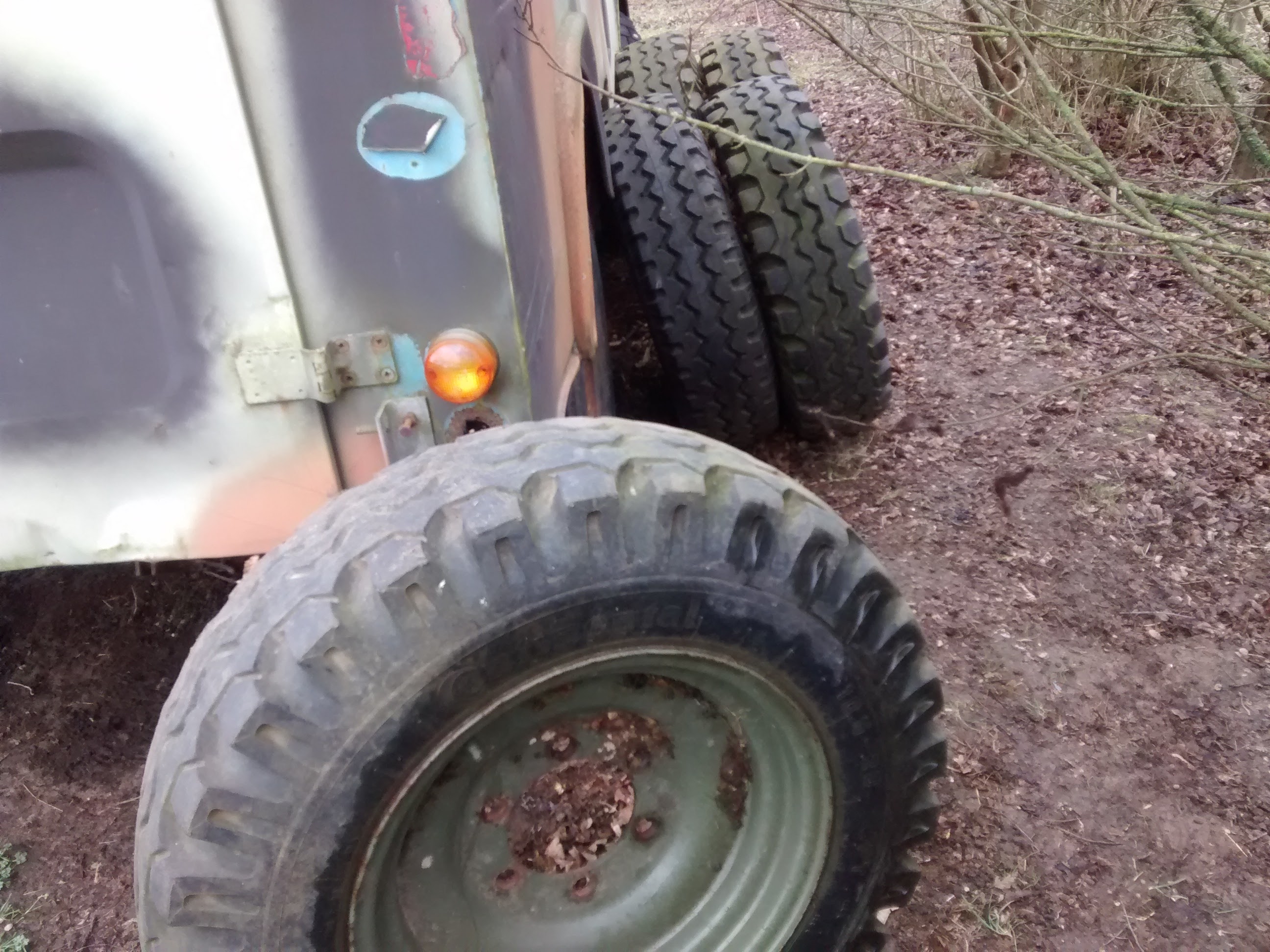

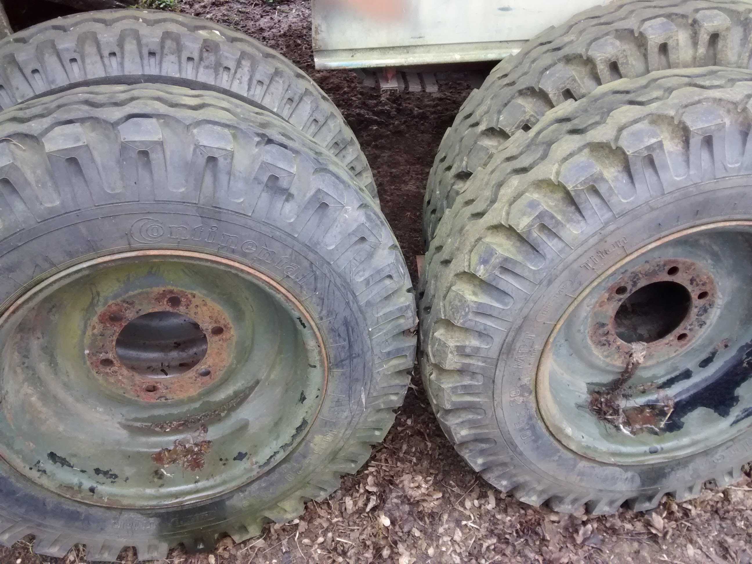

Ce sont des continental MPT80. Oui ils sont montés. Je suis dans l'indre et loire 37, entre Tours et Loches. Et toi tu es ou ?
Photos ci dessous ...
Un des 5 pneus est neuf (il y a encore les tétines, probablement la roue de secours) les autres sont à 50% d'usure environ.

Ce sont de MPT Titan en fait, non ? [edit] ah oui, je viens de le voir sur la photo.

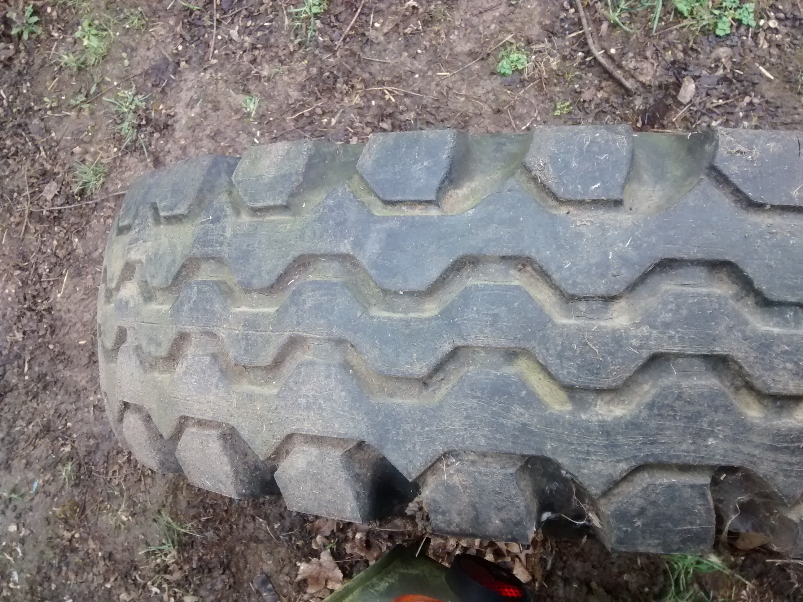

Tiens c marrant comme moi tu as 5 roues mais une avec un profil différent ( en plus il doit être en 10/20 ) , c bizarre ?
J ai exactement le même profil, sur ma roue dépareillée .....

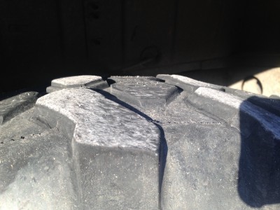

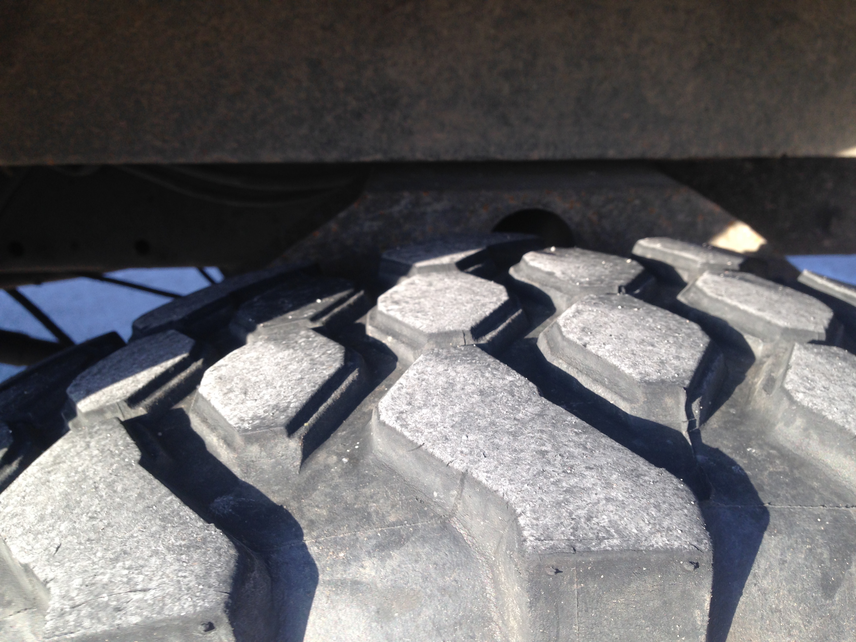

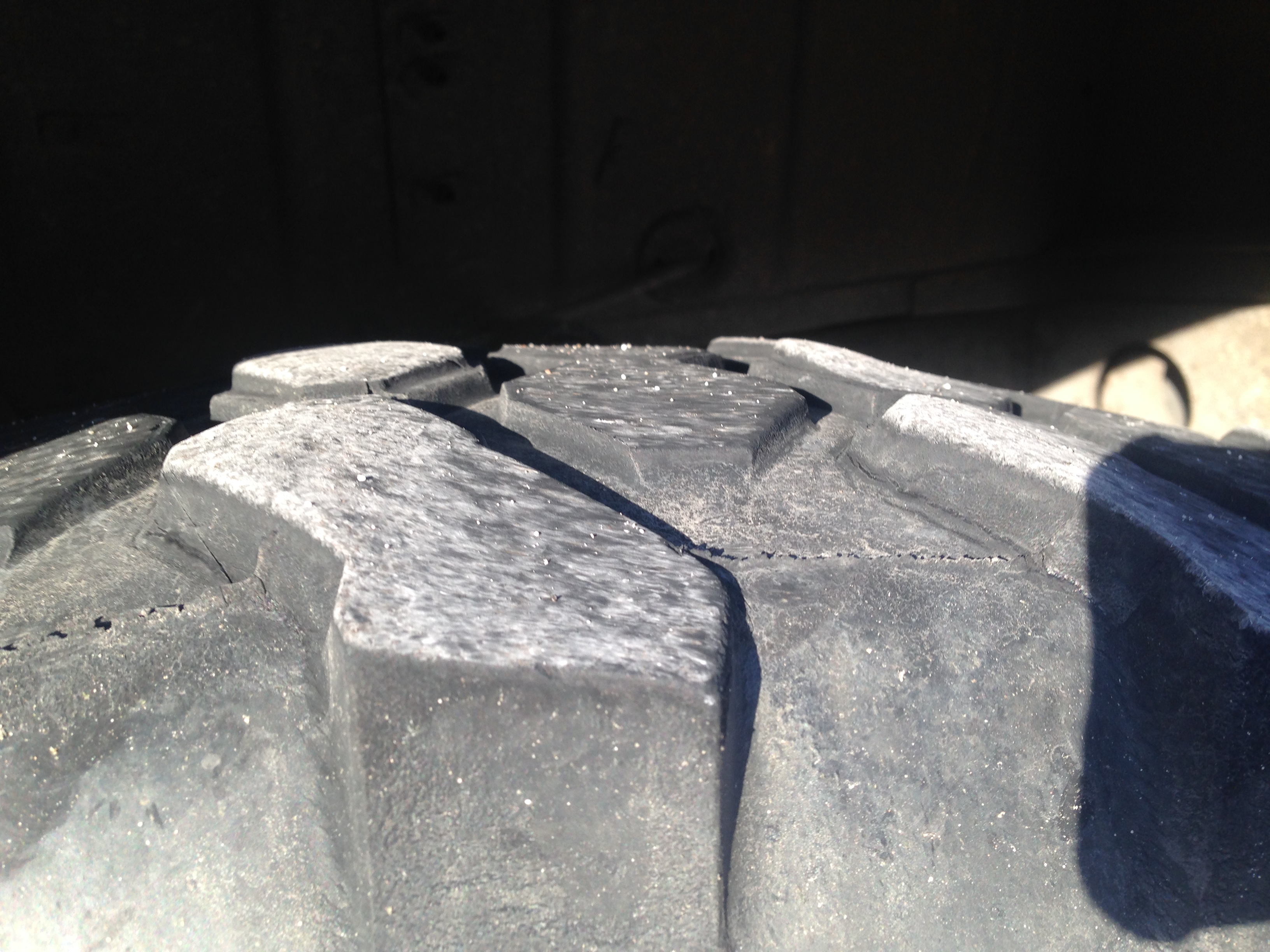

A propos des MPT 80 :
J'ai une drôle d'usure des pneus, et ce uniquement sur les 2 pneus avant qu'en pensez-vous ? La roue de secour était à l'avant droit, il y à peu, et en remarquant ces bosses bizares qui n'étaient là que sur ce pneu, j'ai cru que c'était un défaut de moulage que je n'avait pas remarqué lors de la mise en place. Je l'ai donc échangé avec la roue de secour qui était nickel, et les autre pneu aussi.
Et là, en regardant l'usure des 4 pneus pour le futur échange, je m'apperçois que les 2 pneu avant ont les mêmes usures bizares que ce que je croyait être un défaut de moulure.
J'ai fait environ 2000 Kms depuis le changement avec la roue de secour.

Non c'est courant notamment sur les MPT80 et à l'avant, cela doit venir du carrossage particulier, déjà vu sur marmon ou sur le TBU (1400x20).

Je ne comprenais pas ce que tu voulais dire, c'est en revoyant les photos que j'ai remarqué la différence... C'est presque le même profil, la différence n'est pas énorme... Là je n'ai pas les pneus sous les yeux, je ne peux pas vérifier les références du pneu, mais je crois que c'est quand même la même taille et même ref. Je vérifie la semaine prochaine.julien-r2087 wrote:Tiens c marrant comme moi tu as 5 roues mais une avec un profil différent ( en plus il doit être en 10/20 ) , c bizarre ?

C'est courant sur les TP3, du au carrossage. L'astuce est de le déplacer régulièrement (alterner avec l'arrière).Jigmé wrote:yes, belle région. Un peu humide parfois. Je suis plutôt Ardéchois d'adoption, y ayant vécu 15 ans, et d'origine Varoise, de Toulon (y'a bien longtemps maintenant).

Idéalement ce serait même bien de les retourner sur leurs jantes de temps en temps, mais bon il faut se taper la démonte/remonte qui n'est pas une partie de plaisir avec les MPT 80!

ok merci
Je vais les intervertir dès que je peux.

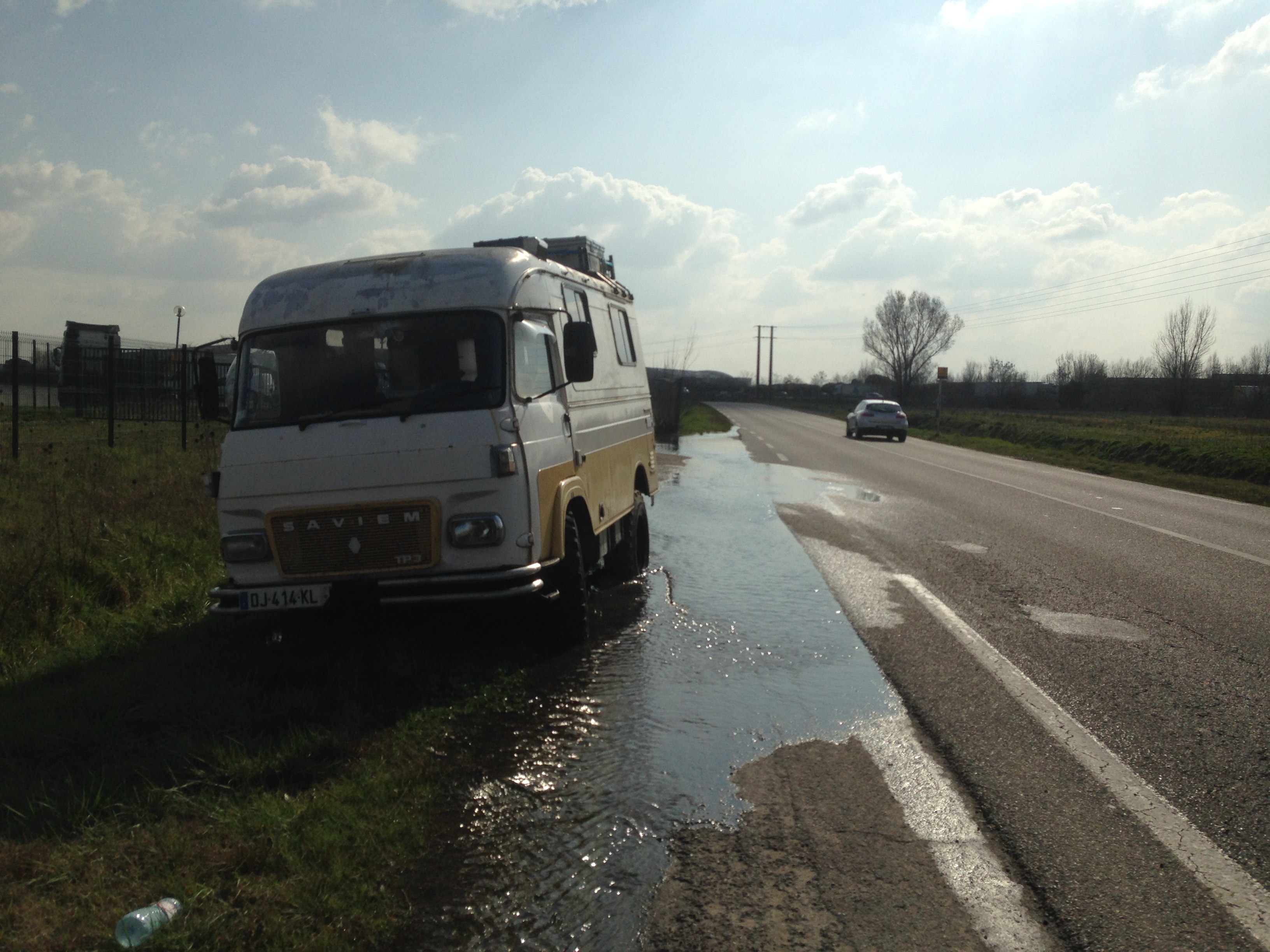

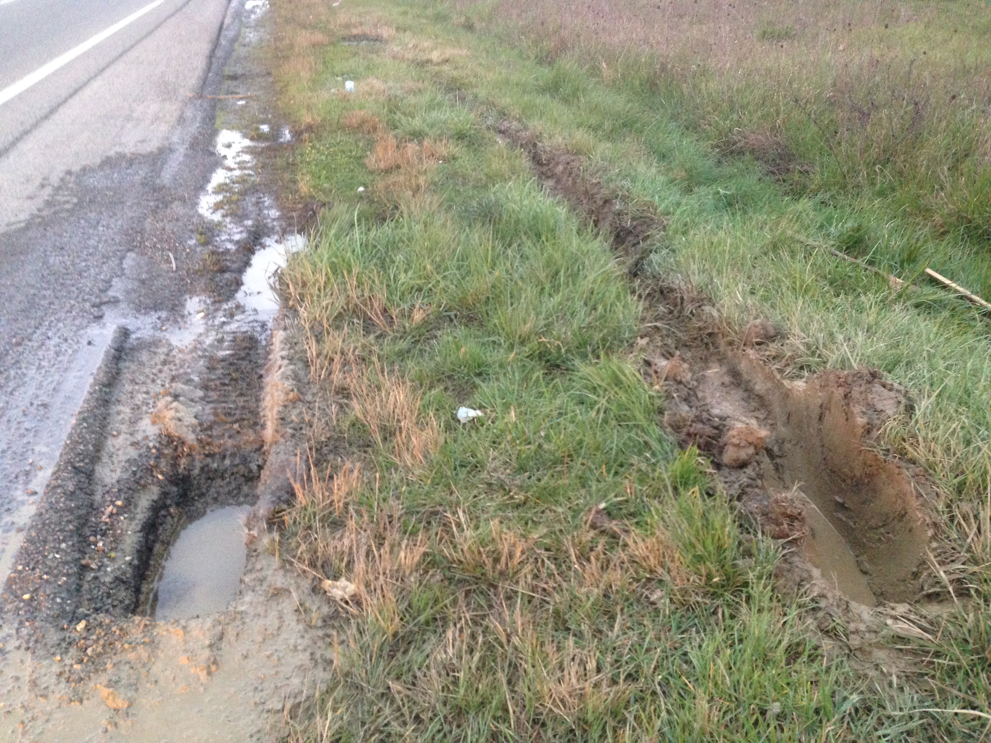

cet aprem
même avec des crampons, sans blocage de diff...

Pour creuser normalement on utilise une pelle et une pioche.

Ah ben oui toi tu choisis bien tes coins pour la pause pipi !!! Toujours se méfier des bas côté près d'un fossé, c'est plus piégeux qu'un chemin forestier ces trucs là...
