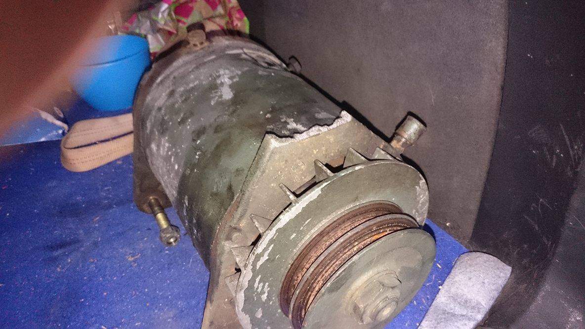

Sinon j'ai un petit soucis avec l'alternateur, le voyant s'allume au ralentit et s'éteint dans les tours ! Et un couinement strident quand je braque le volant. On va regarder ça ce week-end normalement !

Pour ton soucis mécanique regarde du coté des courroies qui ne sont peut être pas assez tendues ou trop fatiguées.
du coup ton alternateur ne tourne pas assez vite, idem pour ta DA qui couine...

+1 pour les courroies, quand tu tournes la pompe de DA "tourne" et fait forcer un peu plus l'alternateur et du coup: ça couine !!

Okay yes je soupçonne aussi ces courroies qui ballotent pas mal au ralentit !

Bon, cet aprem on a pété le support de fixation du tenseur de l'alternateur.. Un écrou était grippé et le support était apparemment déjà fissuré et.. crack ! :
Je suis dég' ! Surtout que c'est un alliage de métaux apparemment, sa risque d'être la merde pour y ressouder.. :roll:
La mécanique, ça ne se passe définitivement jamais comme prévu ! On voulait juste retendre les courroies..
Mais bon du coup on a sortit l'alternateur, on l'a graissé,(ceux avec les bouchons) j'avais deux courroies neuve sous la main, on va les remplacer aussi.
Et sa tombe bien Eric car je vais changer mon joint de cache culbuteur car sa suinte un chouillat ! Du coup on va pouvoir nettoyer tout ça !

+1 pour l'alternateur.

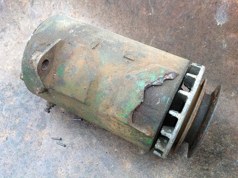

Ta dynamo ressemble étrangement à celles des r2087 en 24V et je te rassure, elles ont elles aussi toutes une faiblesse au niveau de la patte de fixation.
Voir le sujet ici :
http://www.r2087.com/forum/viewtopic.ph ... 6&p=242461
Mon ancienne, remplacée par un alternateur

Ben, justement je démonte la dynamo cet après-midi. je vais être vigilant .....
On voit sur ta dynamo, le bouchon qui remplace le graisseur. Sur le mien, il ont laissé le graisseur sur le côté et là aussi c'est un peu galère pour le graisser.

Pour la dynamo, beaucoup sont passés à l'alternateur et certains ne jurent que par cette dynamo qui est increvable (sauf cette faiblesse de structure). Le moteur est très répandu surtout en travaux publics, c'est bien le diable si tu n'en trouves pas un quelque part.

très intéressant l'article sur cette dynamo. Dés que j'ai déposé la mienne je vais l'a regarder en long, en large et en travers.
merci
