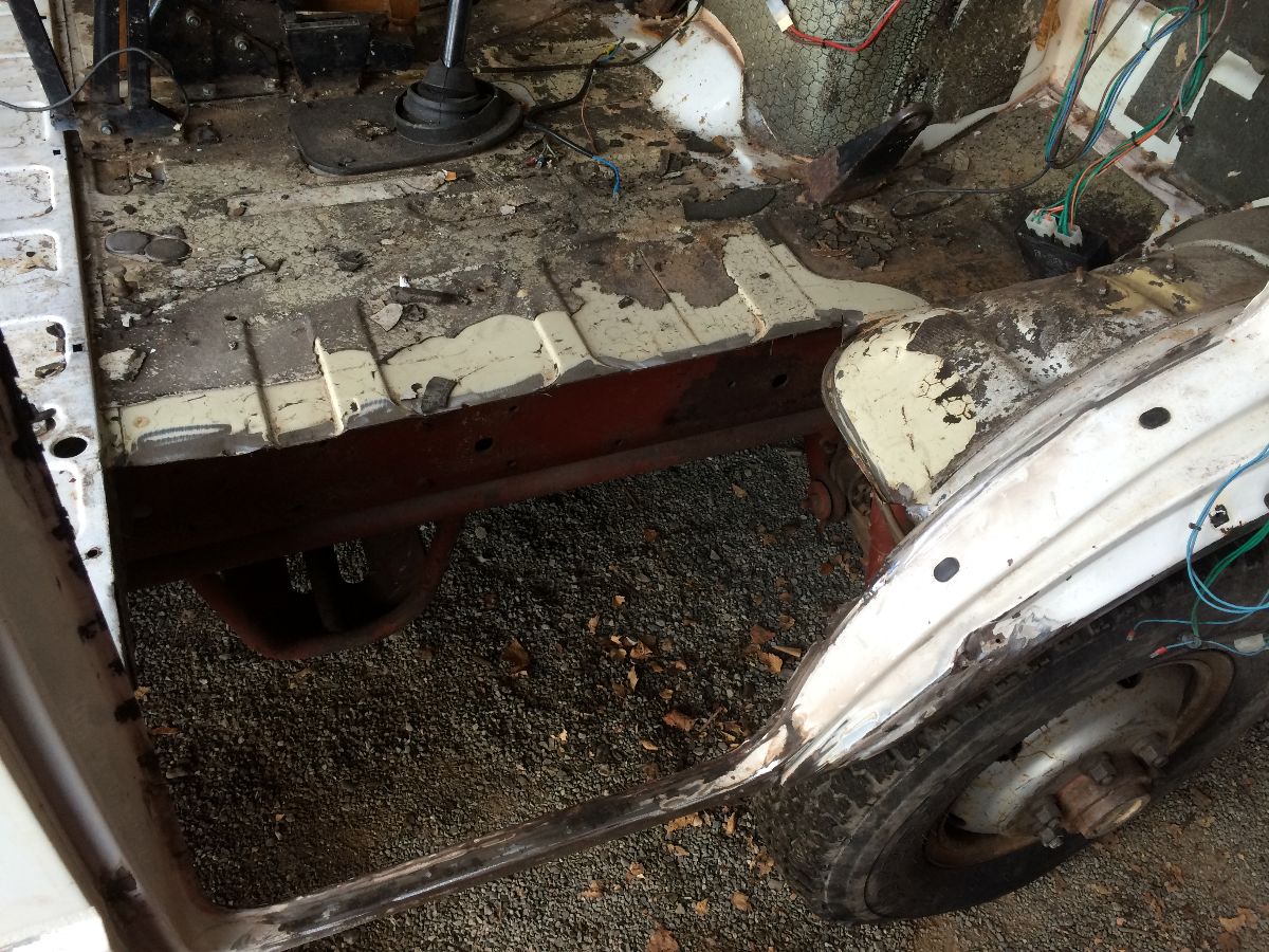

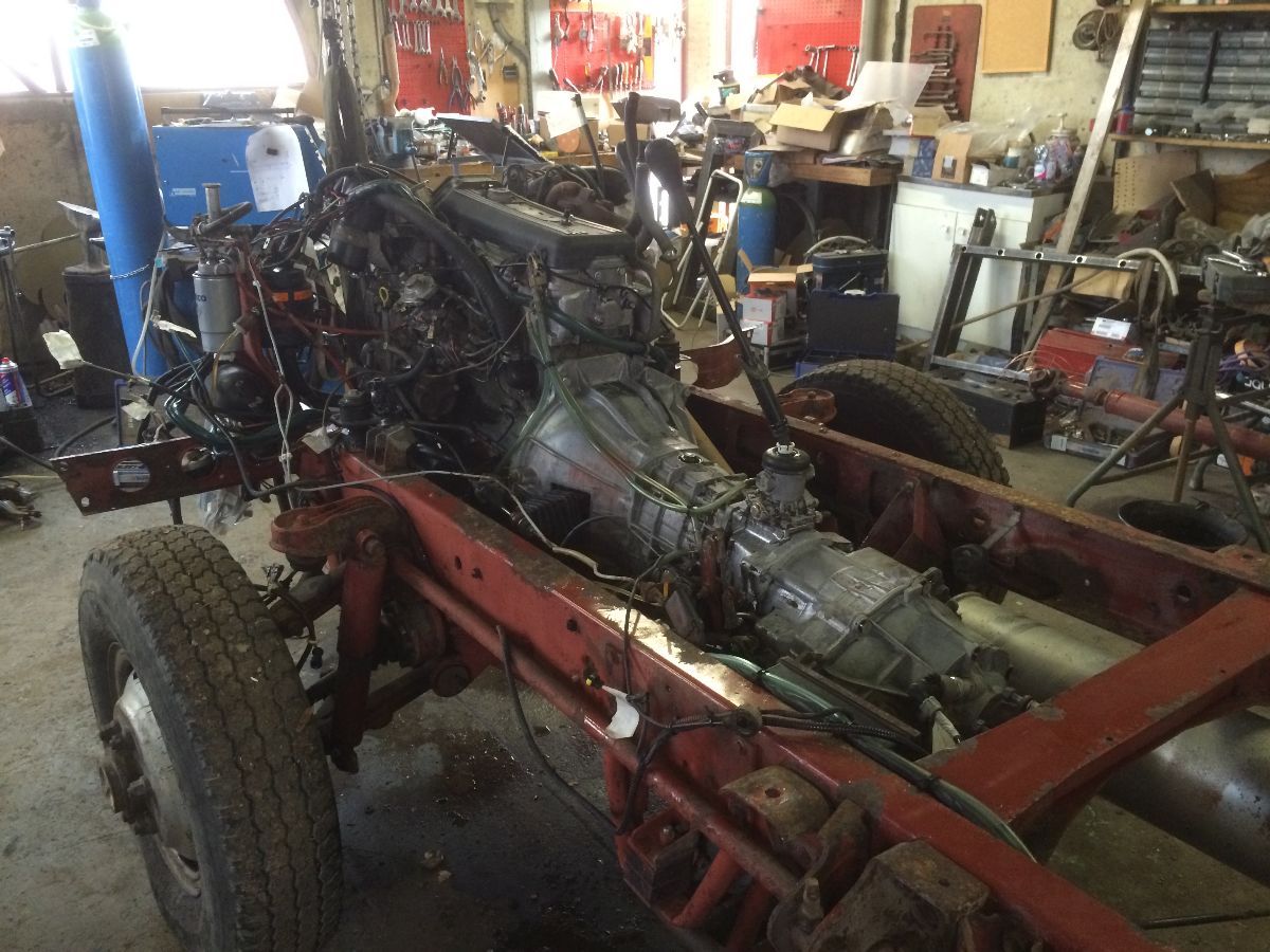

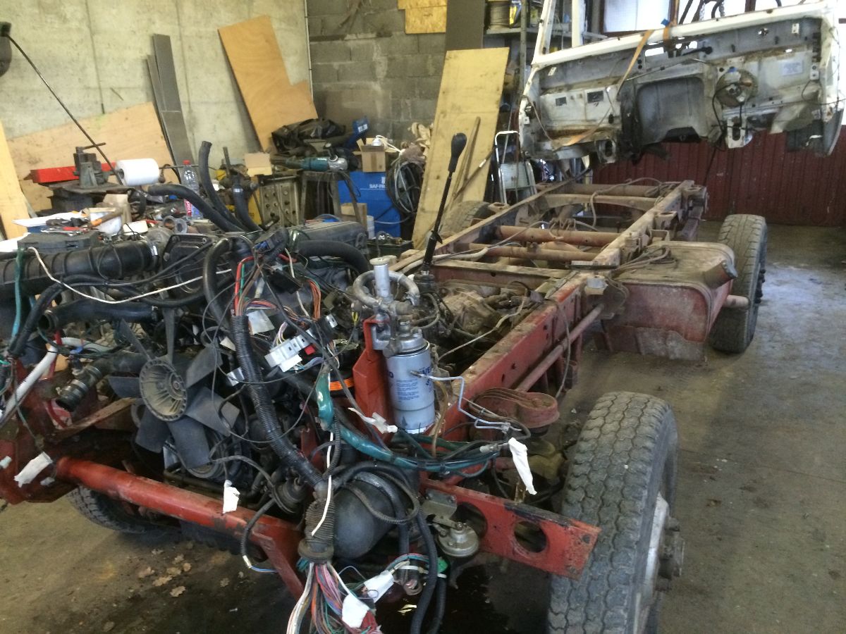

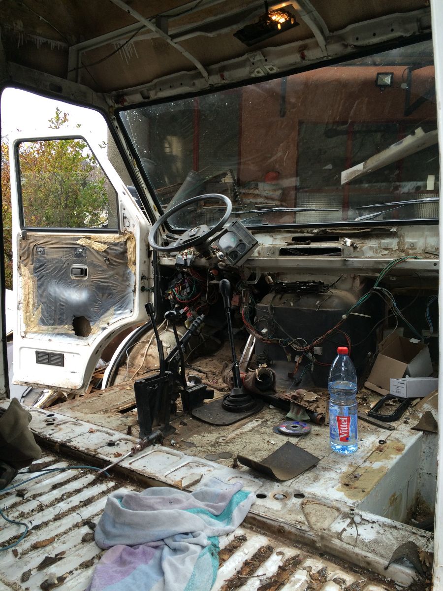

Re: Restauration et amenagement
là je commence à regarder dessous sa robe et je me rends compte que le dernier a avoir regarder a pas bien servie la belle est donc je commence à dépiauter à tous bien démêler pour y voir plus claire

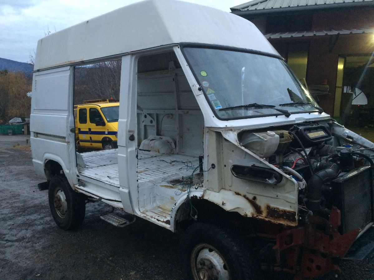

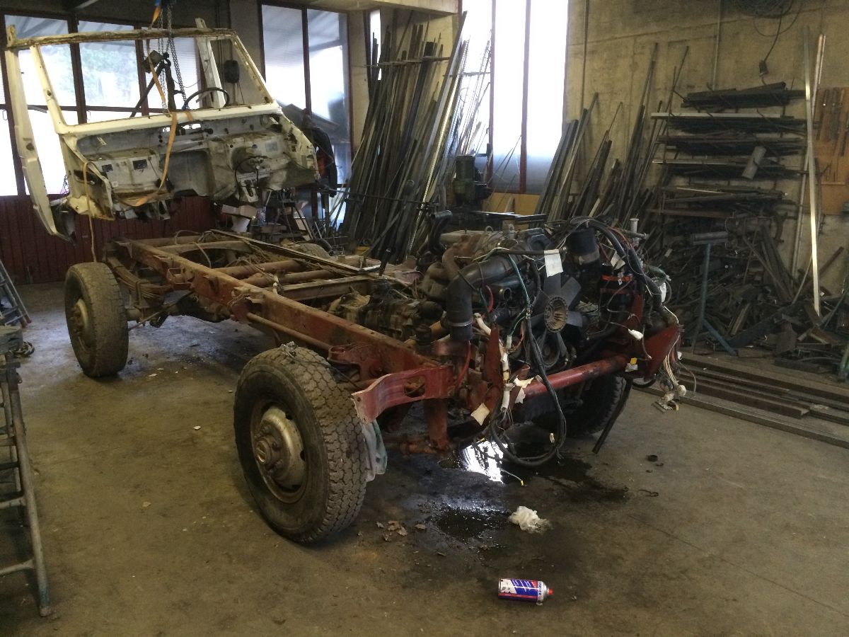

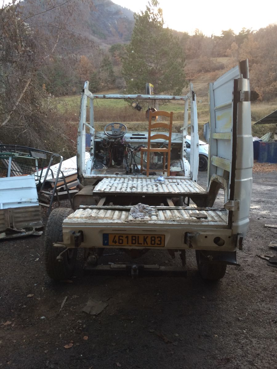

là je sort la tondeuse euhh la disqueuse
mais elle m'a un peu échapper

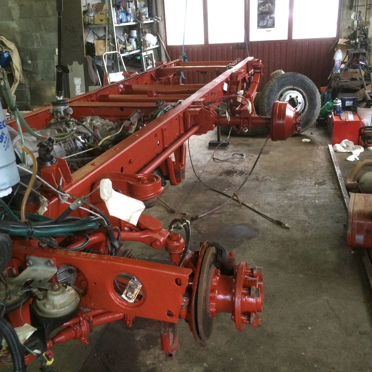

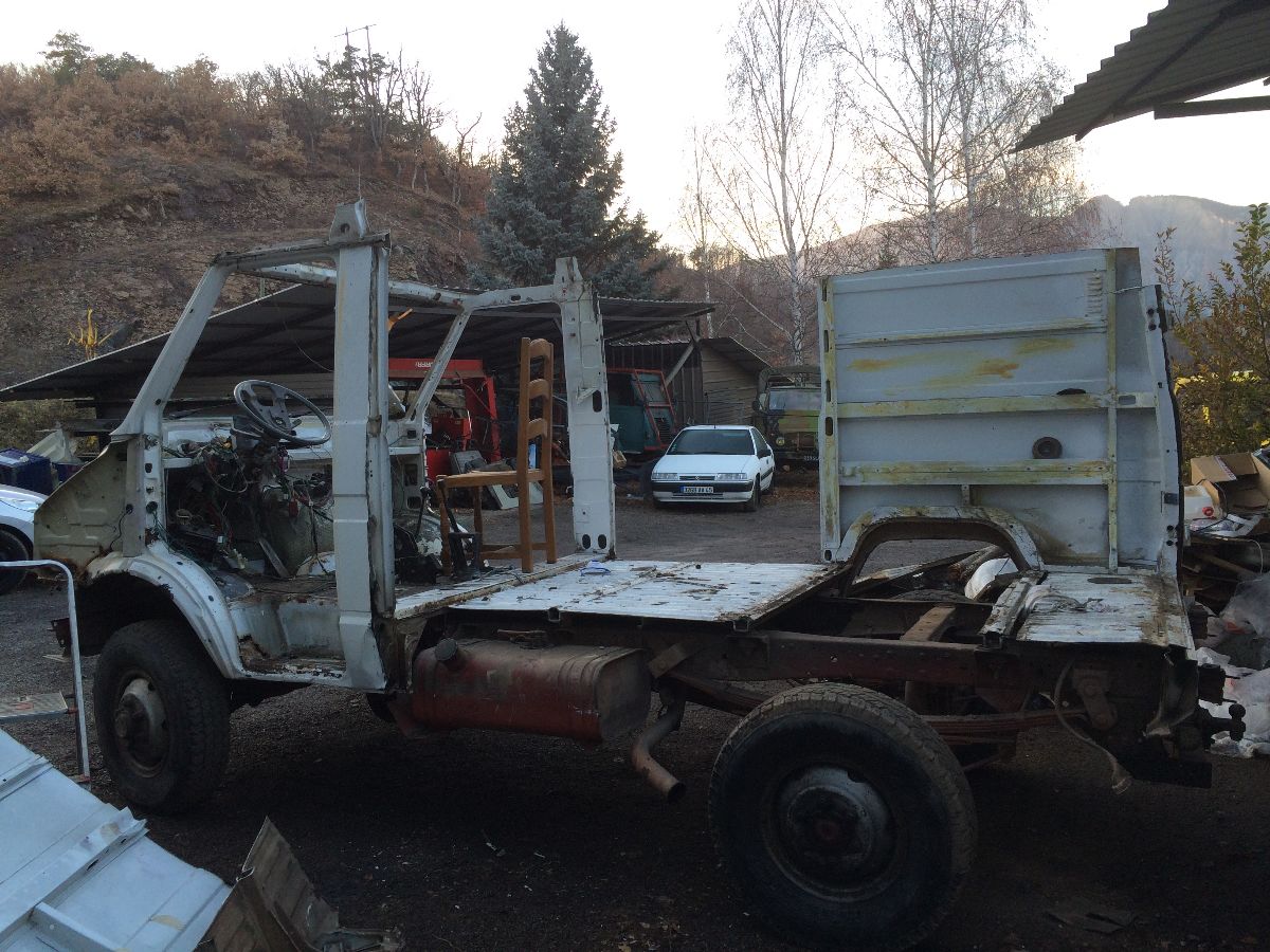

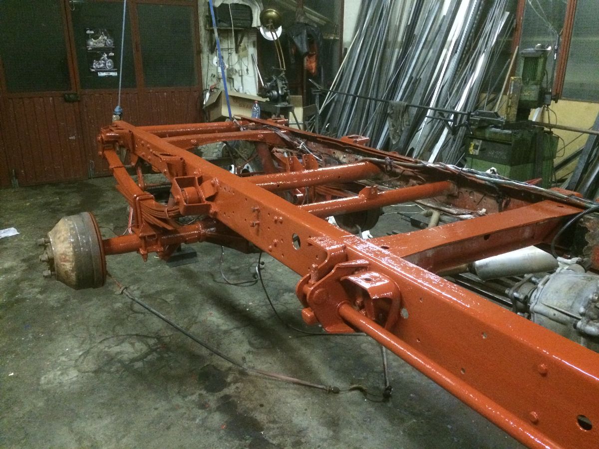

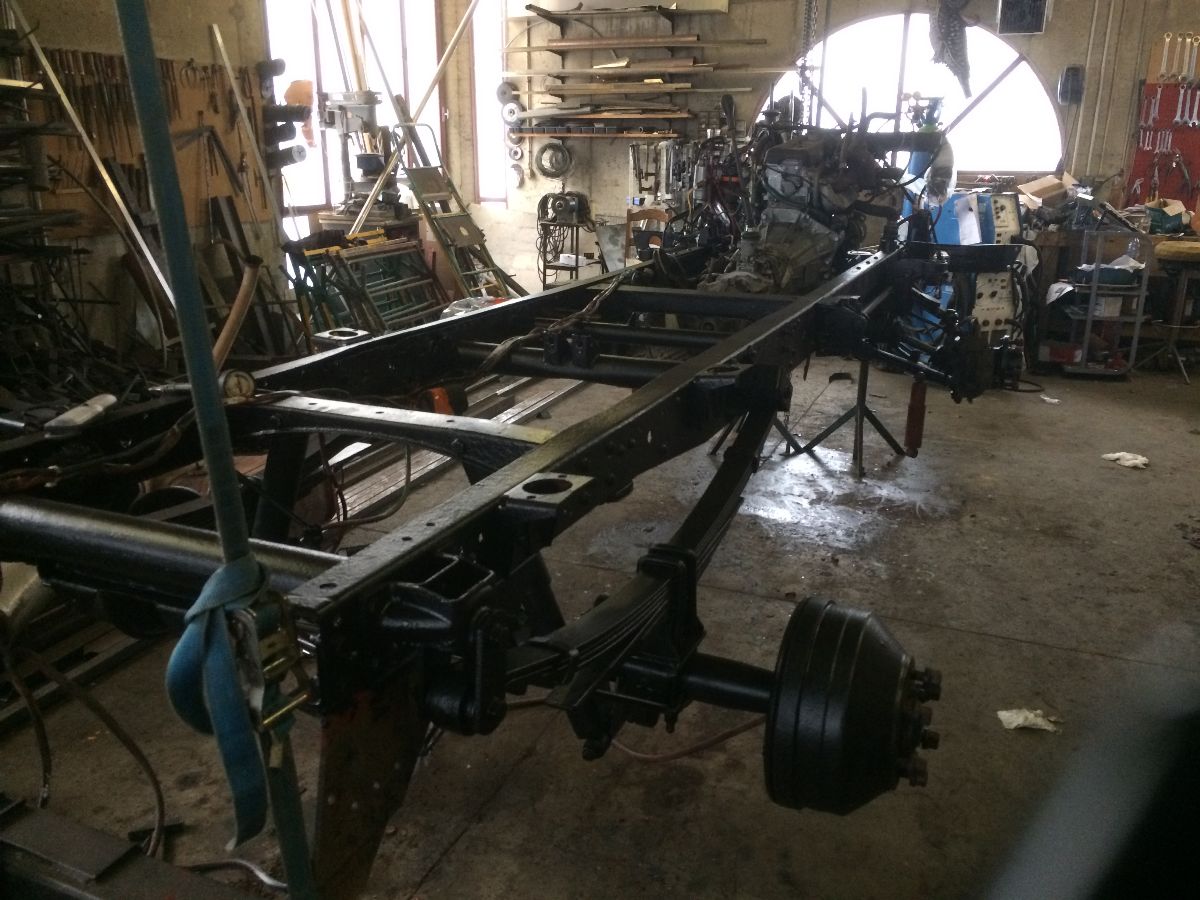

donc voila où j'en suis
j'en profite pour faire le tour de vraiment tous les points
je suis en train de refaire toutes les canalisations de frein car les parties protégées sont neuves mais le reste haihaihai
vérif embrayage qui est neuf youpiiii

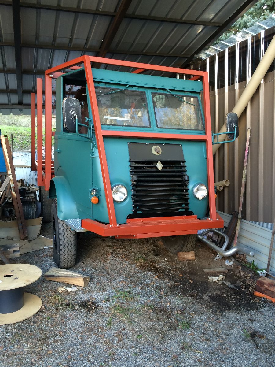

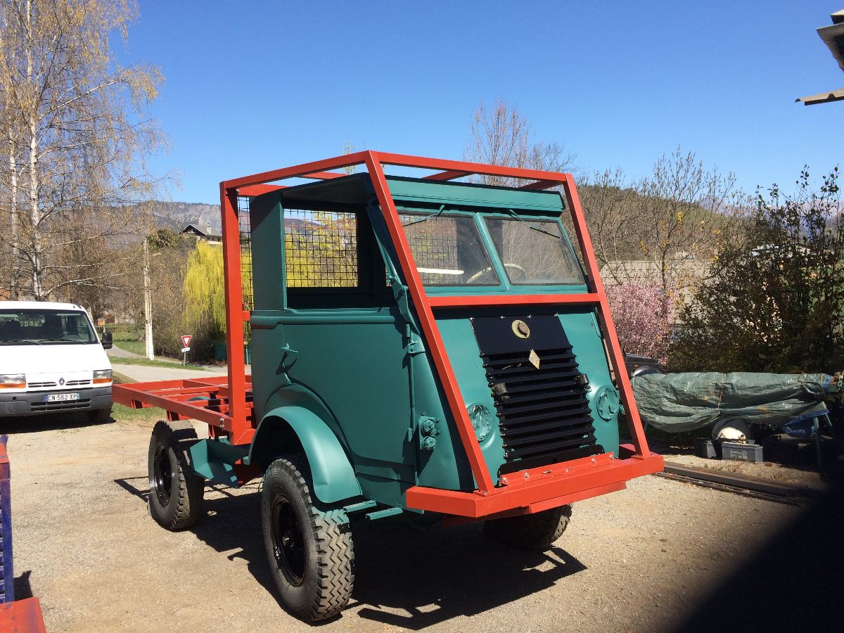

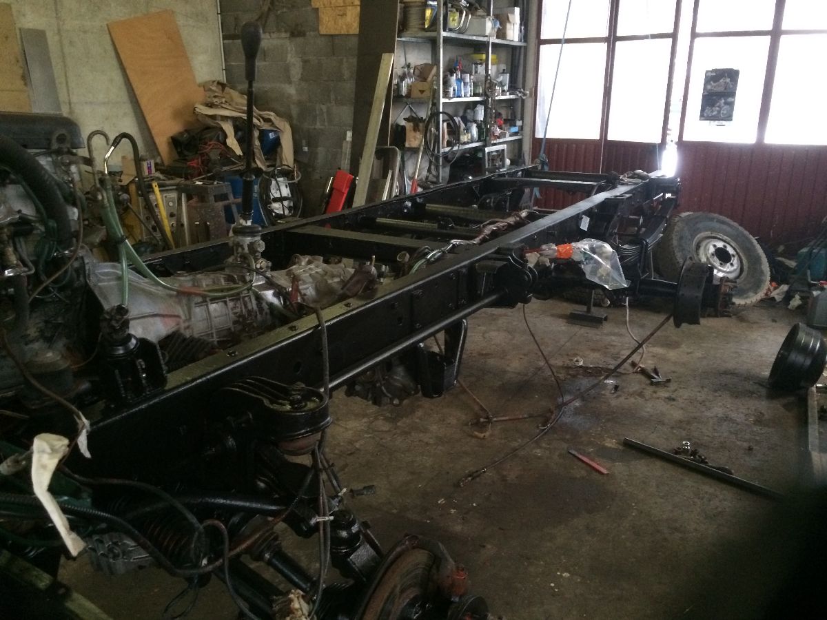

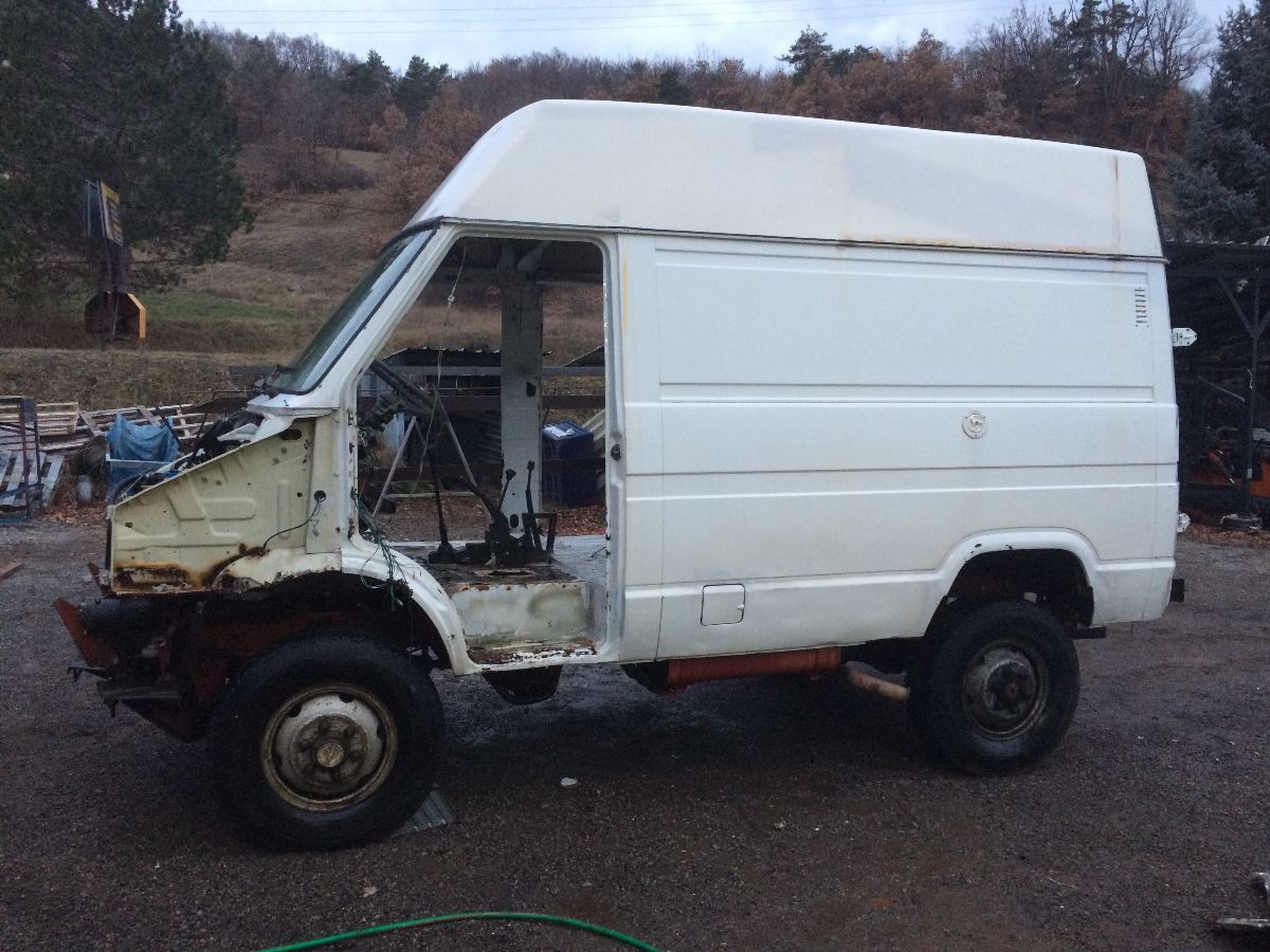

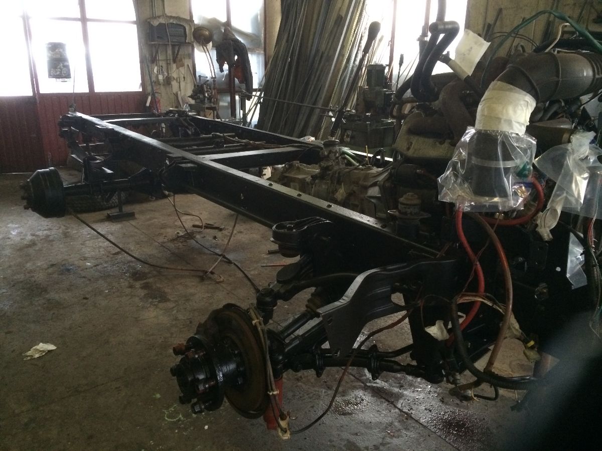

le châssis va être noir pour finir
je vais faire un peu de meca *comme tendeur de chaine , jeu de soupape , y en a tellement que la liste et trop longue
mais les photos parlent pour moi
à bientôt
à bientôt

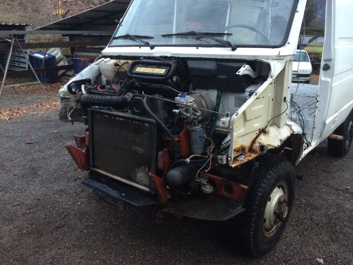

Salut tous le monde :thanks:
Merci pour vos commentaire ça fait plaisir et si vous avez des questions hésitez pas même si j'en connais sans doute moins que vous sur ce véhicule
Pour info concernant les durites de frein rigides
Il y a environ 11 mètre de tuyau et 20 olives pour un 40/10
Je souhaitais installer des durites type aviation mais INTERDIT sur voie publique et vu que je repasse mon camion à la dreal j'ai pas le choix tanpi
Ce soir d'autres photos mais pas grand chose
Ce que je comprends pas, c'est que c'est autorisé sur les motosdodo04 a écrit : Je souhaitais installer des durites type aviation mais INTERDIT sur voie publique et vu que je repasse mon camion à la dreal j'ai pas le choix tanpi
alors pour les motos tu peux le faire mais pas homologuer enfaite vu que tu n a aucun contrôle technique ( ENCORE HEUREUX d ailleurs bientôt nouvelle manifestation anti contrôle tech moto alors sortez les doudoune car il va falloir faire un max de burn et de rupteur hihihi
) bon passons
les durite aviation sont interdite car a cause de l entourage en tresse on ne peut pas controler l usure de la canalisasion donc interdite on peut les installer si le mec du contrôle tech et un pote (pas pour moi) et pour ma par je pense que la dreal va pas fermer les yeux donc durite en cuivre
pas grave
pas grave

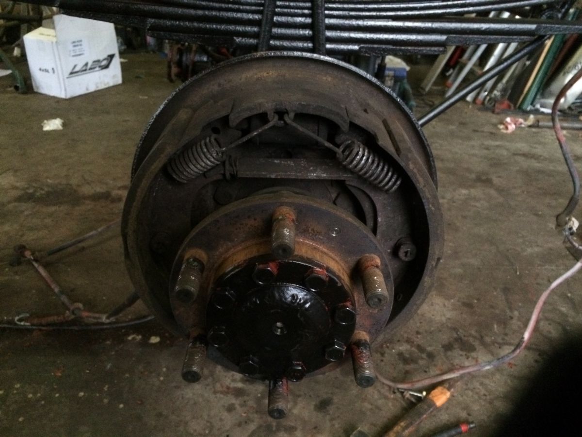

une petite verif des tambour ar et la bien sure surprise une bonne mais une mauvaise aussi sinon ce serait pas rigolo
donc la bonne : les machoires sont nikel
la mauvaise : je pense que celui qui avait demonter avant n etais pas delicat ou alors na pas voulu reparer
et donc une des DEUX vis pour extraire le tambour avais le filetage mort donc un peu galere a enlever
je vais donc en profiter pour re mettre un coup de taraud diam superieur bien sur
