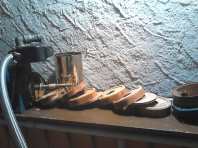

Pour le couple de serrage, théoriquement il y a des joints toriques entre les cellules, donc serrage "gentil" à la main suffit largement.
Pour les rondelles une photo peut-être.

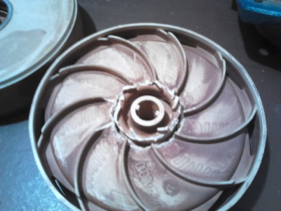

J'aurai du attendre Mardi ! Ou acheter une pompe tout inox... Je pense avoir trop serrer et du coup les galets "plastiques" se sont soudés entre eux !
Je vois que ça comme explication... Car il n'y a pas 36 possibilités de la remonter... Il doit y avoir un certain "jeu", "tolérance " de fonctionnement seulement avec du plastique, ça ne pardonne pas :
Du coup je vais acheter le kit de galets en inox, en attendant on a été se faire un resto, et demain je vais tenter d'initier ma chérie à un bain de neige, c'est pas gagné

Pas de deuxième chance si mauvais montage.Pas contre je ne pense pas que cela du au serrage.

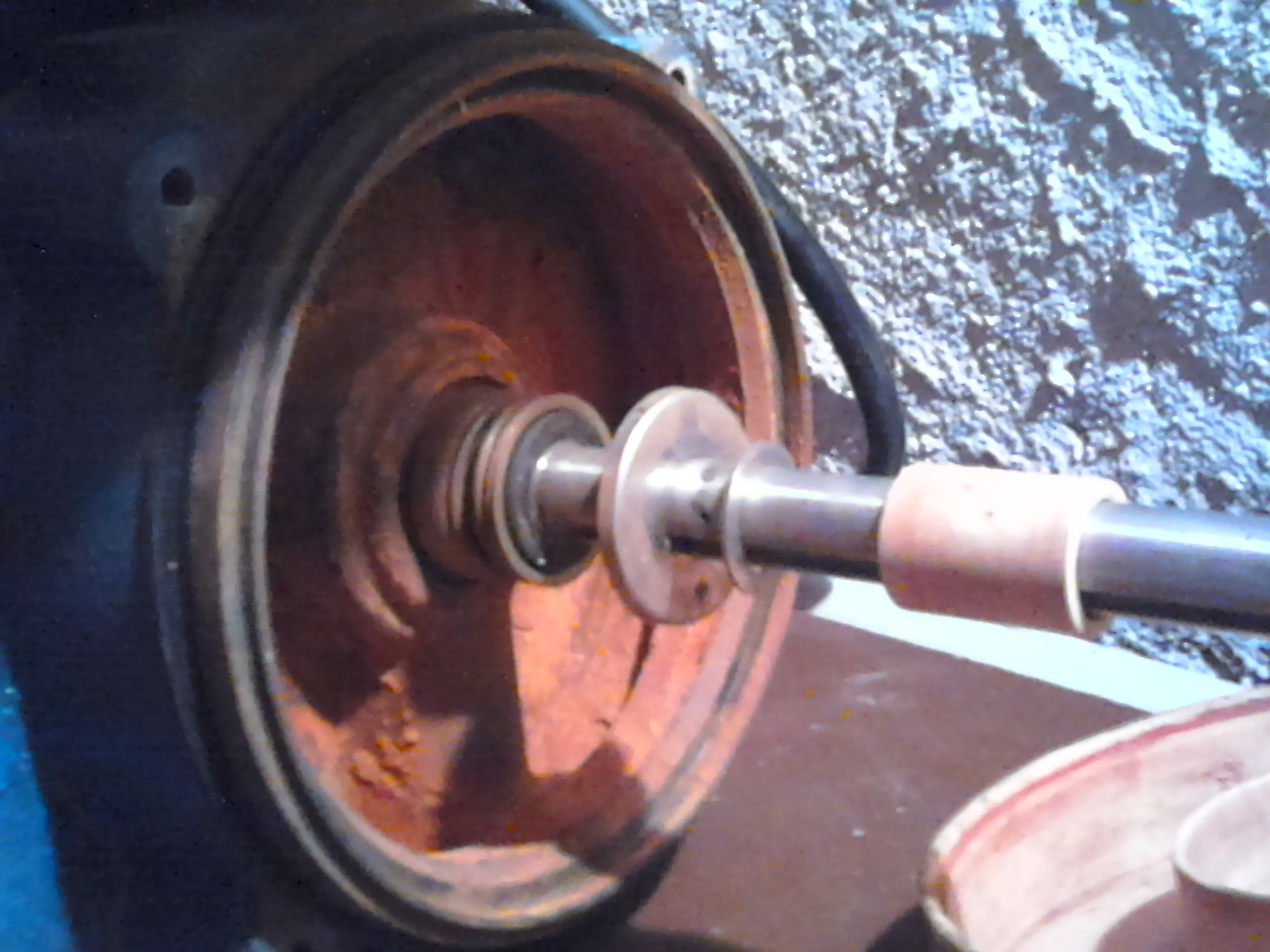

Je pense vraiment que c'est du au serrage, si tu regardes bien la deuxième photo il y a un ressort au route début et j'ai du le comprimer...ne laissant aucune marge de manoeuvre

Donc, après quelques jours d'utilisation, je peux dire que la pompe est belle et bien réparée.
J'ai récupéré mardi matin l'éclaté chez le fournisseur et la nouvelle turbine.
Bilan de l'OP : 13,07eu de pièces (la pompe neuve en vaut 220)
Et c'était bien du au serrage excessif, j'suis un bourrin
