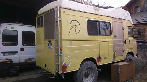

allez une tptte photo

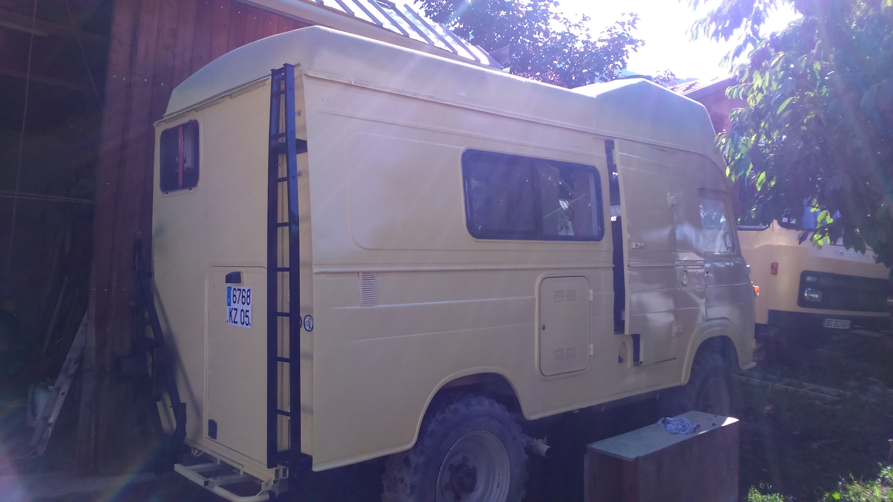

Salut
Des nouvelles de Will to go, la peinture avance et hier il a passé le contrôle technique, juste à réparer le frein à main inefficace
À plus sylvain
À plus sylvain

Didier
- Bison Fute
- Messages : 322
- Enregistré le : 14 oct. 2013 21:54
Re: Re Re will to go
il est beau comme ça.
C'est marrant en le voyant je me disais que je n'ai jamais croisé de Tépette sur la route...
A propos du frein à main, je dois aussi le réparer car insuffisant, que compte tu faire ?
Cubitus
- Mouhaaaaaaaa
- Messages : 781
Waaa ça avance dur par là bas !!!
Il est beau comme ça, bravo. Et l'intérieur ???
Tu as renforcé ton toit en fibre ?
Des détails, des détails !!!

SYL05
- Je tranche dans le vif
- Messages : 1758
merci les copains,les détails arriverons un peu plus tard car plus de réseau internet en ce moment
l'intérieur a bien avancé et j'ai renforcé le toit par deux cadres, un à l'avant et l'autre à l’arrière, le lit reste en permanence et à cause des renforts on ne peut se mettre debout que dans la partie centrale
pour les freins à main , j'ai démonté et j'ai chargé en soudure de 5 mm la cale de poussé entre les deux mâchoires, je faisais cette manip sur les lada niva qui ont le même problème car pas de réglage d'ecartement sur nos vieux coucous
j'ai monté le radiateur de sm8, mais pas assez roulé pour en dire plus, mais ça devrait plus chauffer
a plus sylvain
a plus sylvain

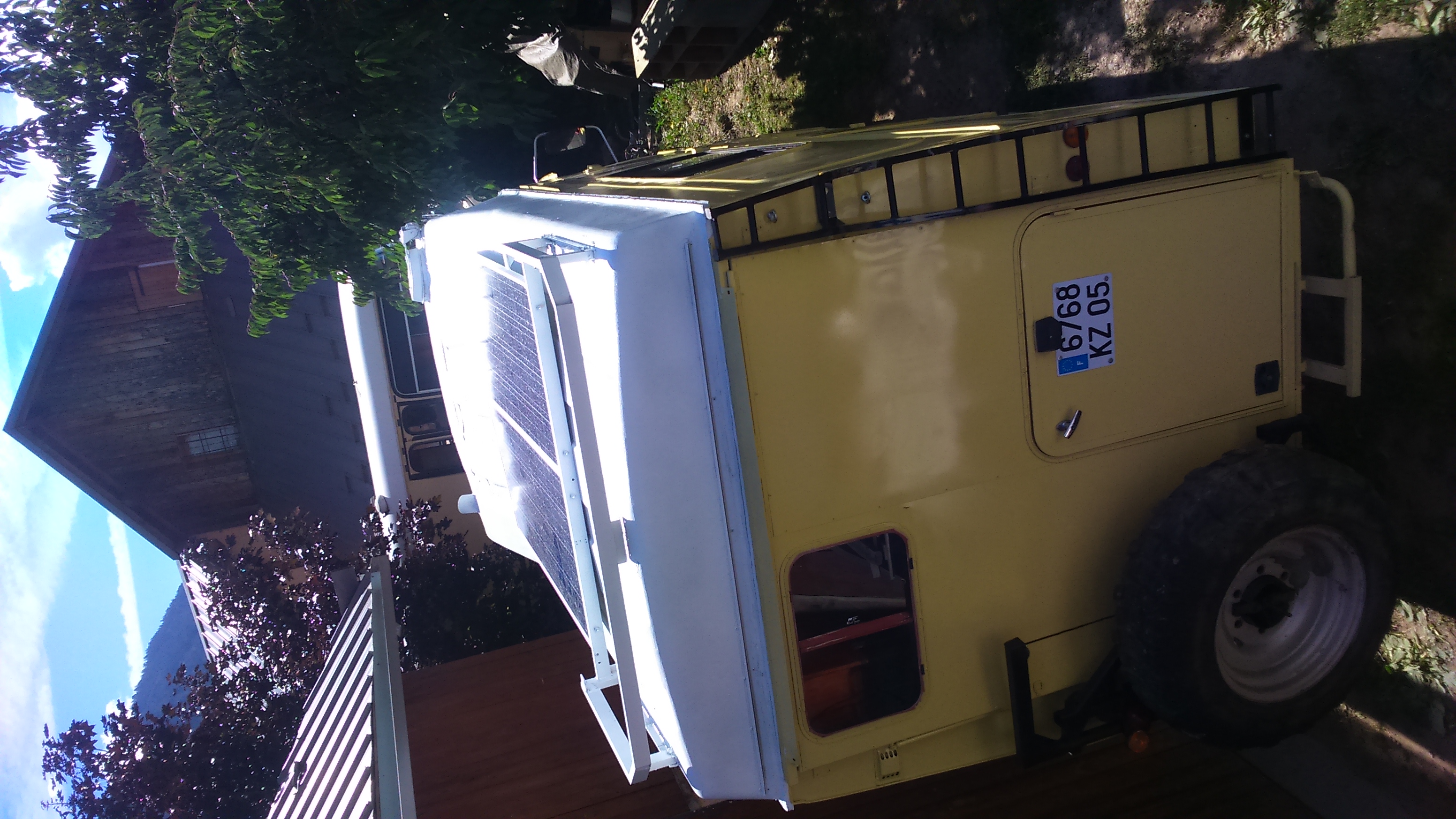

Salut
Peinture du toit en blanc À plus sylvain

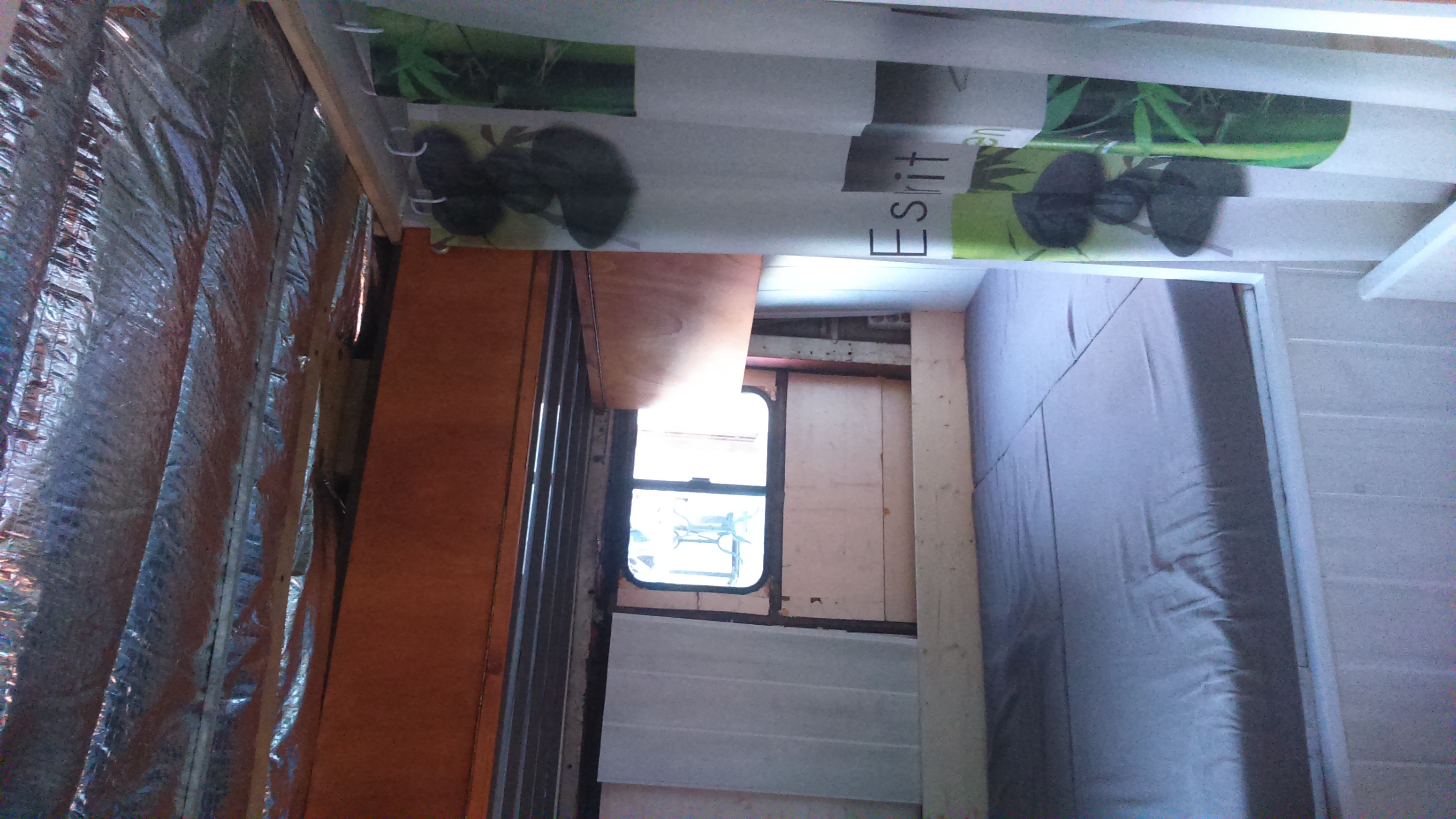

Une petite photo de l intérieur
La partie arrière avec le lit en fixe et sur la droite la petite douche À plus sylvain

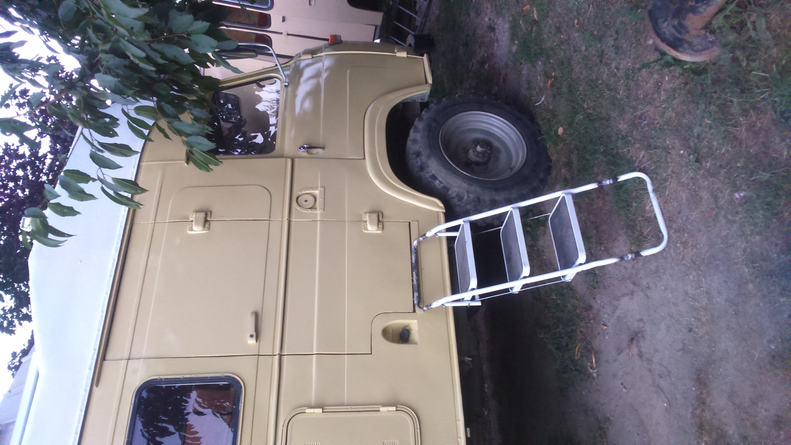

Le nouvel escalier en construction

Cubitus
- Mouhaaaaaaaa
- Messages : 781
Ca bosse, ça bosse !
Tu as réussi à caler une douche ! Cool ça. Le lit fixe, il prend toute la largeur à l'arrière ? Tu ne rentres plus par l'arrière, alors, tu utilises uniquement la porte latérale ?

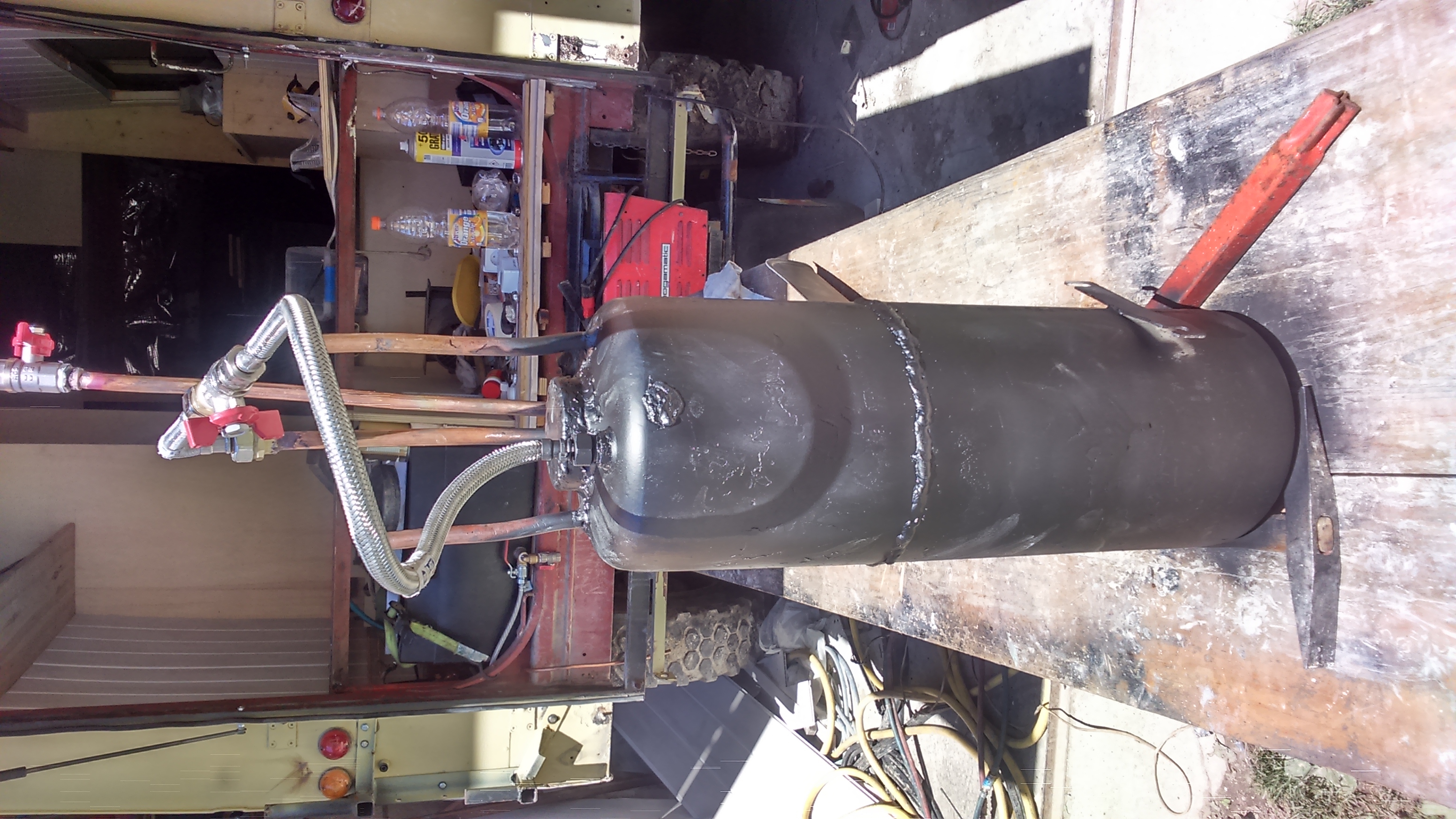

Salut
Oui, j ai mis la douche, mais elle a double fonction car elle accueil aussi le wc

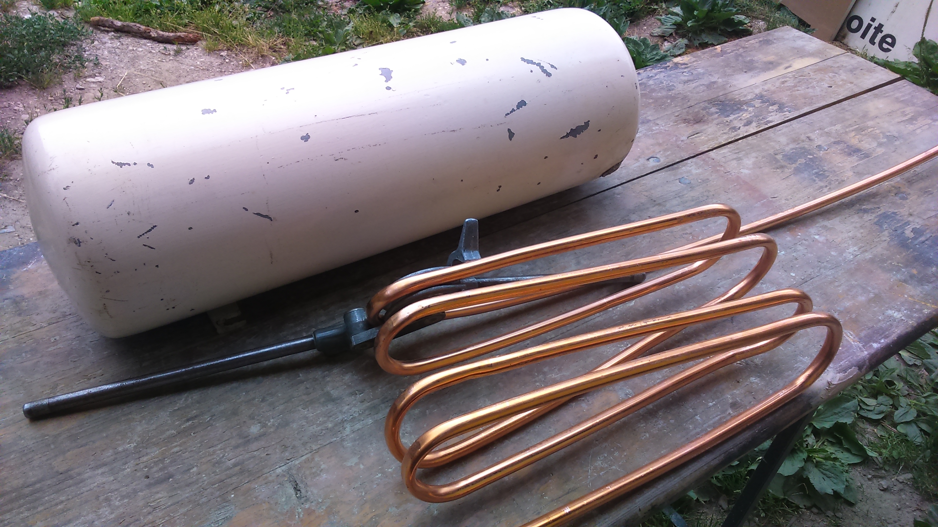

Sous le dit j ai mis réservoir,technique, stock et le ballon d eau chaude fabrication maison J ai aussi mis 300 watt de panneaux solaire, pour être autonome
À plus sylvain
À plus sylvain

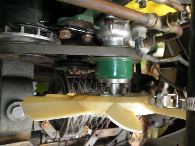

Salut
Pas ses fortes chaleurs, j ai fait le test du nouveau radiateur pour savoir si ça allez encore chauffé
J ai donc monté le col du lautaret qui n est pas des moindres, dans l attitude godasse de plomb, nickel,ras
30 km de montée, et comme j étais tombé en panne de jauge, j en ai montée une en 24 v,,ça a l air de dire pareil
Pour information à la descente la température ne descent pas en dessous de 85 degré et à la montée l'aiguille resté sur 100

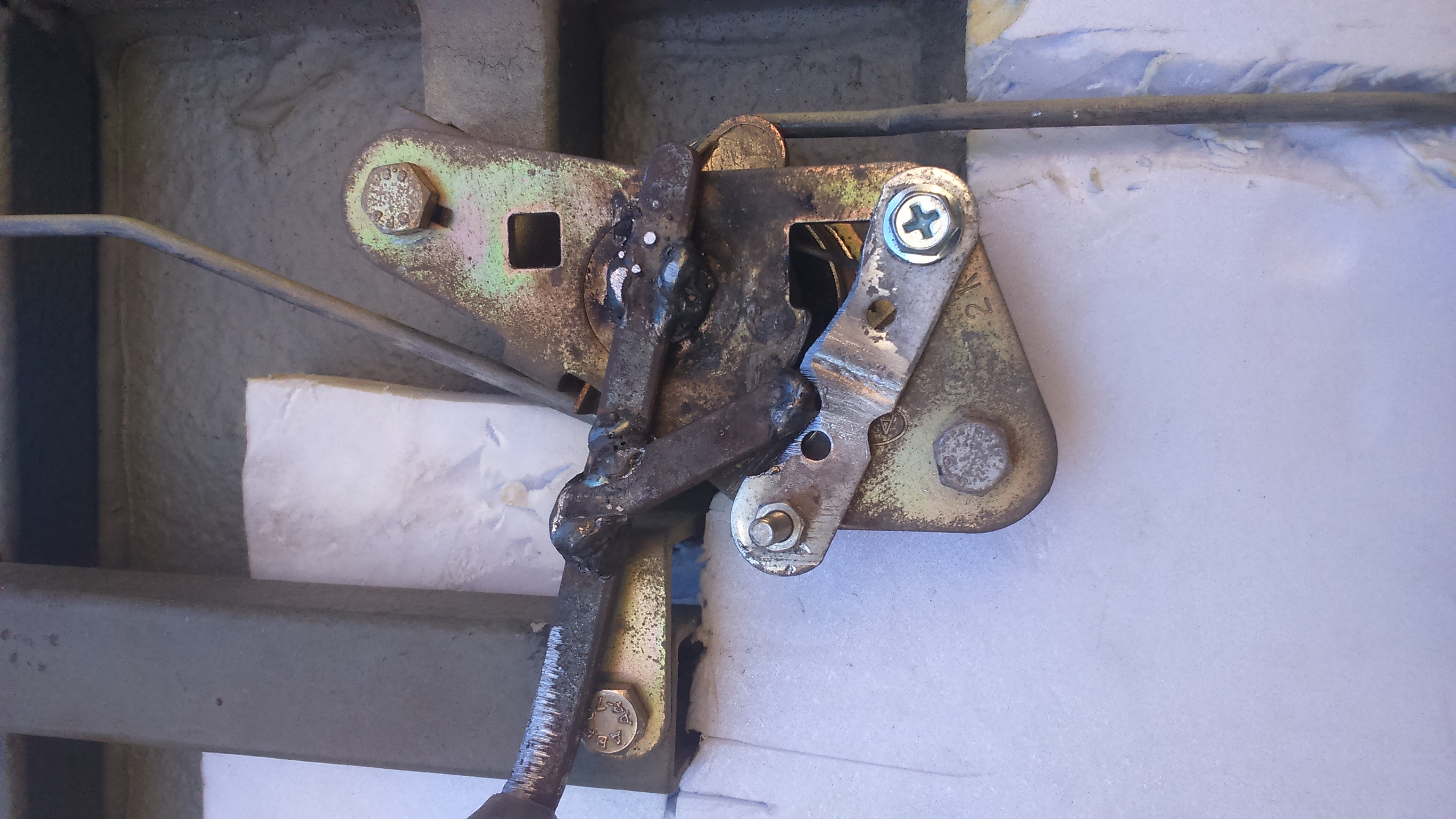

Une petite photo du verou de la porte intérieure, en attendant mieux

Aujourd hui c etait le grand test pour le tp3, 250 km d une seule traite,après ces deux longues annees sans rouler,j avais un peut le stress
Nickel de chez nickel, un plaisir , ca fait du bien
Pour info, et surtout pour fabien et gabriel qui a déjà recu le sien, avec le nouveau radiateur,du velour,donc ,va dans les casses,trouve un saviem ,caisse 817,moteur 6cylindres,par contre faut modifier car il est beaucoup plus haut ,mais ca n a plus rien a voir
J avais fait un devis pour rajouter un faisseau sur le mien, 400 euro en espese et avec les avantages mecanicien
Ceux d occasion, j en avais pris deux pour 150 euromais j ai un bon filing la ou je vais

Je pense TRM4000 / SM8 pour les plus facile à trouver.Fabien 42 & 69 a écrit :C'est quoi comme modèle de Saviem ? (j'y connais rien)

- Messages : 3857

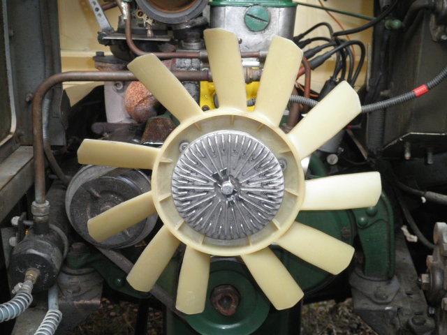

Et pourquoi pas monter un autre ventilo, un viscocoupleur et un calorstat adapté ... ?
Ventilo et visco de Mercedes sur moteur Renault 671
r2087 4x4.
Calorstat 80°.
Oliv'
Calorstat 80°.
Oliv'
