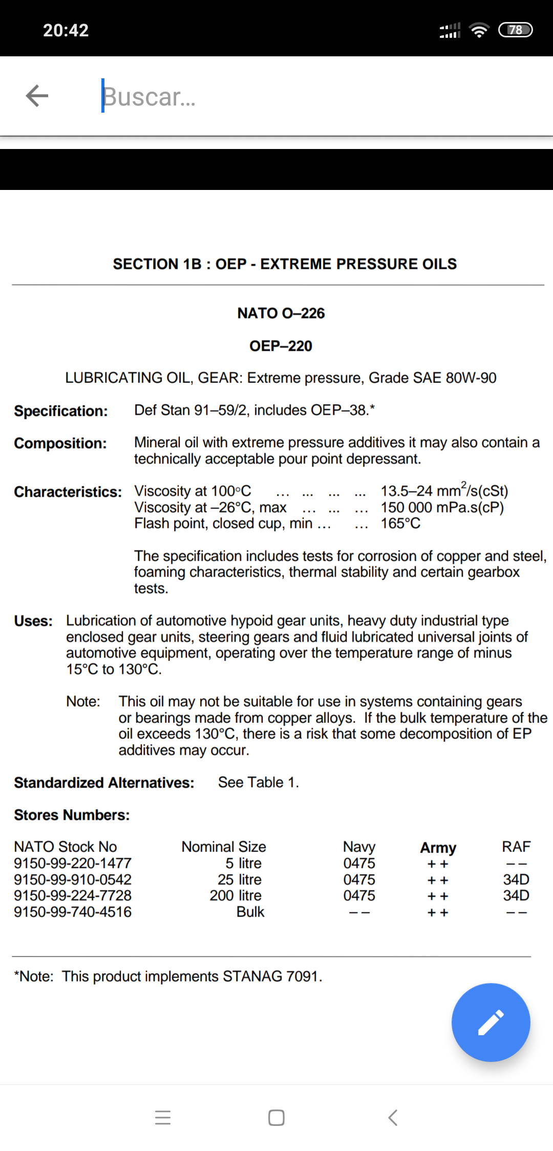

à la recherche de documentation sur Internet par le O-226, j’ai trouvé que l’huile était destinée aux boîtes hypoïdes.
J'ai également trouvé une huile avec les spécifications O-226 et elle dit que c'est pour les boîtes qui ont des engrenages hypoïdes
https://www.oel-engel.de/eni_ROTRA_TRUCKGEAR.pdf
Donc, cela est considéré comme une huile non hypoïde?

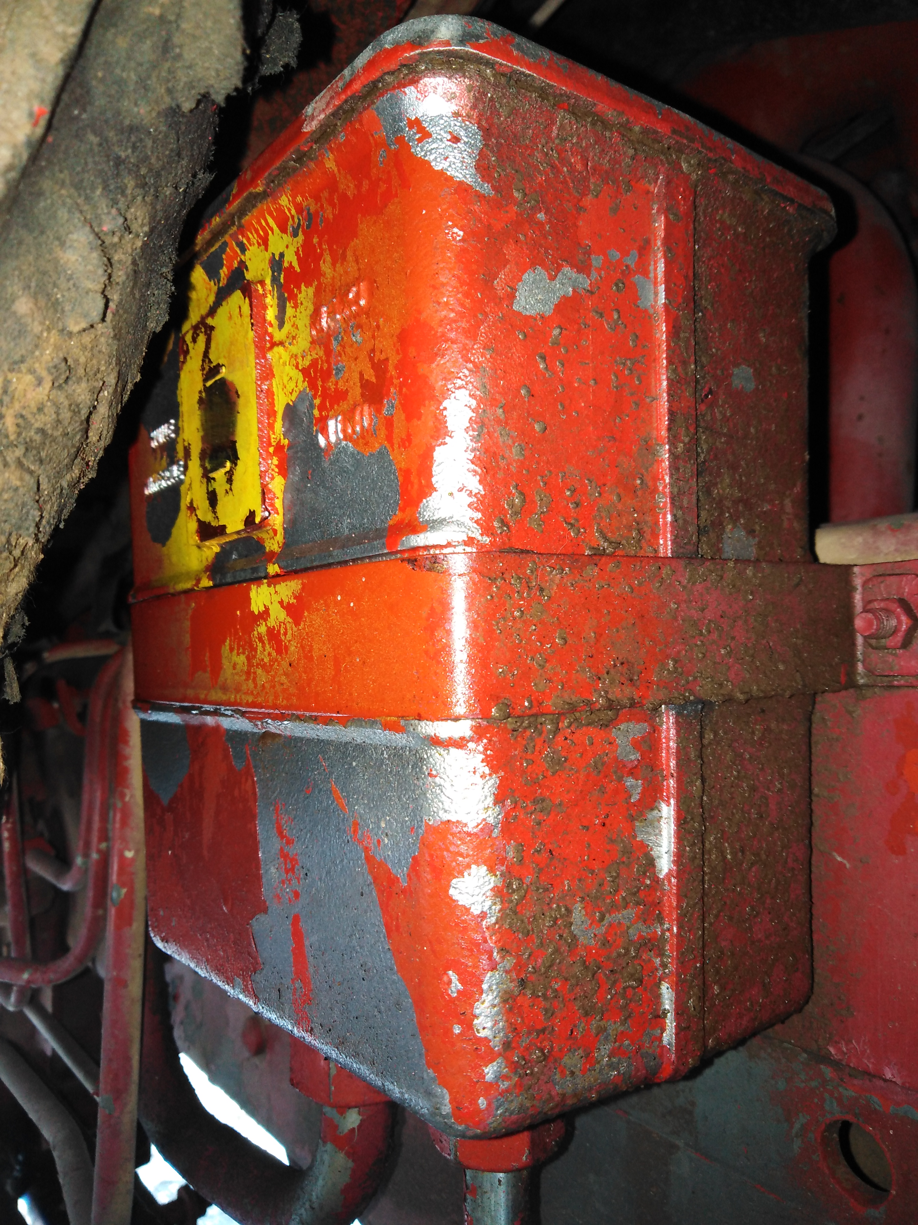

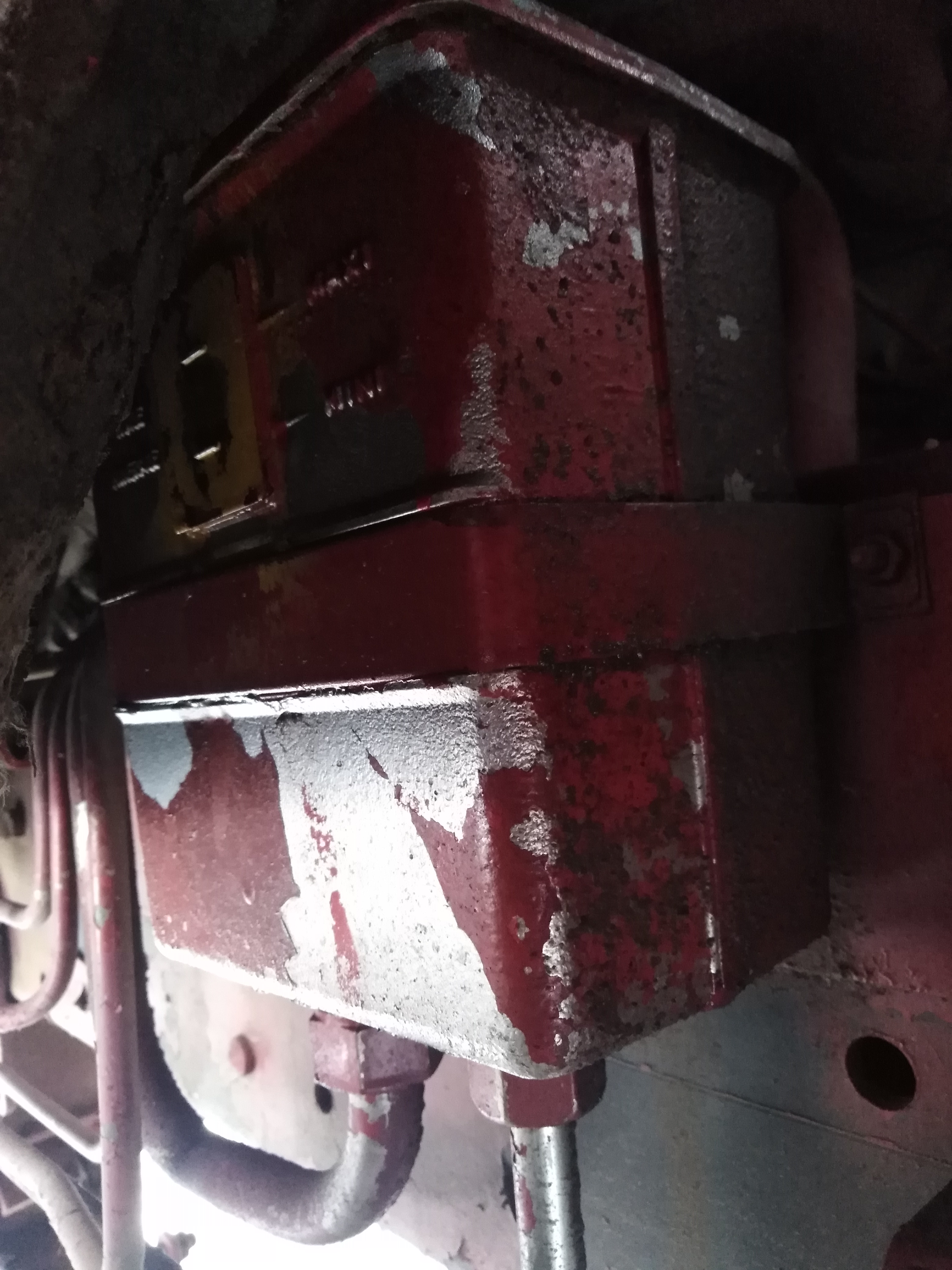

Bonjour, je ne trouve pas ou je dois remplir l'huile DA
Le camion c'est un renault 110 150 donc presque identique que le 2000.
Est-ce que ça pourrait être ce reservoire ?
Merci !

Sur les Renault avec 1990 il est en métal et du côté droit du moteur (image de droite)... jusque a côté du compresseur d'air et de la pompe d'assistance de direction.
En option avec le réservoir plastique rond côté gauche.... (image de gauche)
