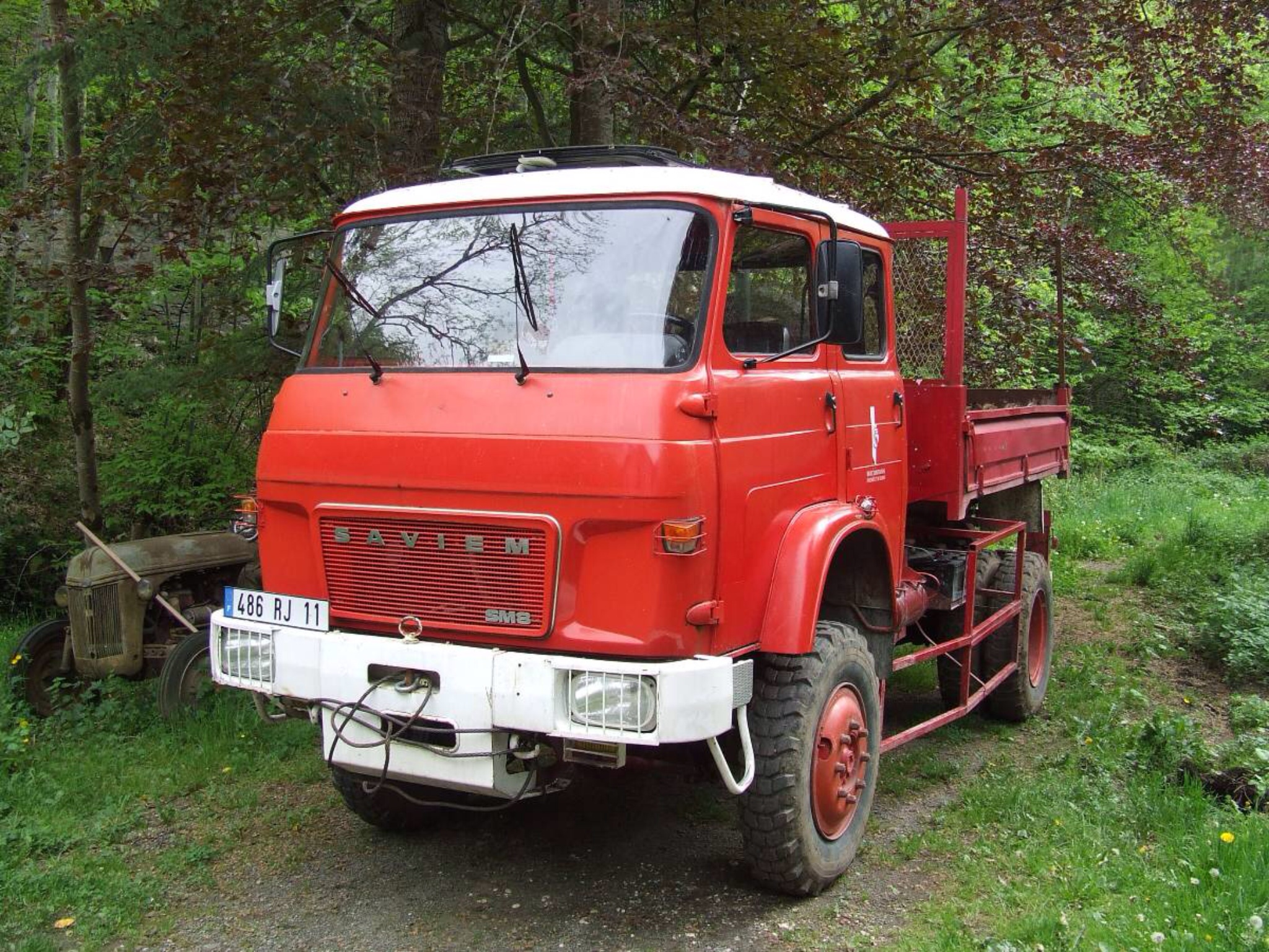

Parcequ'elle est bien gentille ma sœurette mais pour le vendre, faudrait déjà qu'elle passe une annonce hein :twisted: je sais que ça lui fait trop mal au cœur de le lacher le tonton mais un petit B pourrait éventuellement la consoler.
Ça te dirait pas un bon gros SM8 ?
Tu y mets une benne comme j'avais avant et t'es le roi du pétrole pour aller chercher ton bois.
J'ai toujours le certificat de carrossage si tu veux, une benne ça coûte presque rien, je l'ai revendu 400 balles camion compris.
Allez imagine, tu peux mettre quasiment 6 tonnes dans la benne :mrgreen:
