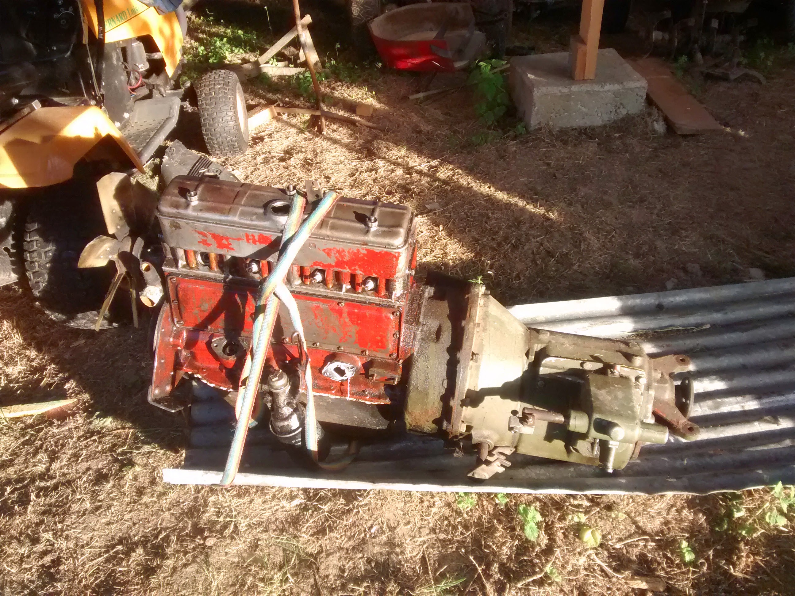

News du jour : le 817 est sorti du TiPi.
Un accouchement par voie basse, sans forceps, en douceur. J'ai utilisé deux palan à chaine, un pour le moteur, accroché à un bastaing posé sur deux échelles appuyées contre les portes. L'autre pour la boite, accroché à un autre bastaing posé sur deux tréteaux, dans la partie cellule.
Pas de gros soucis, j'ai fait descendre ça trankilou, sur une tôle ondulée posée en biais sur le pont avant (pour protéger le nez de pont). J'ai du surélever légèrement l'arrière droit avec un cric et des cales, et ensuite grace à la suspension pneumatique j'ai gagné les quelques centimètres qui manquaient pour faire passer le moteur sous le réservoir d'essence.
Bien content d'avoir passé cette étape, maintenant je finis de sortir le moteur de la volvo et je tente la greffe !

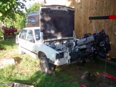

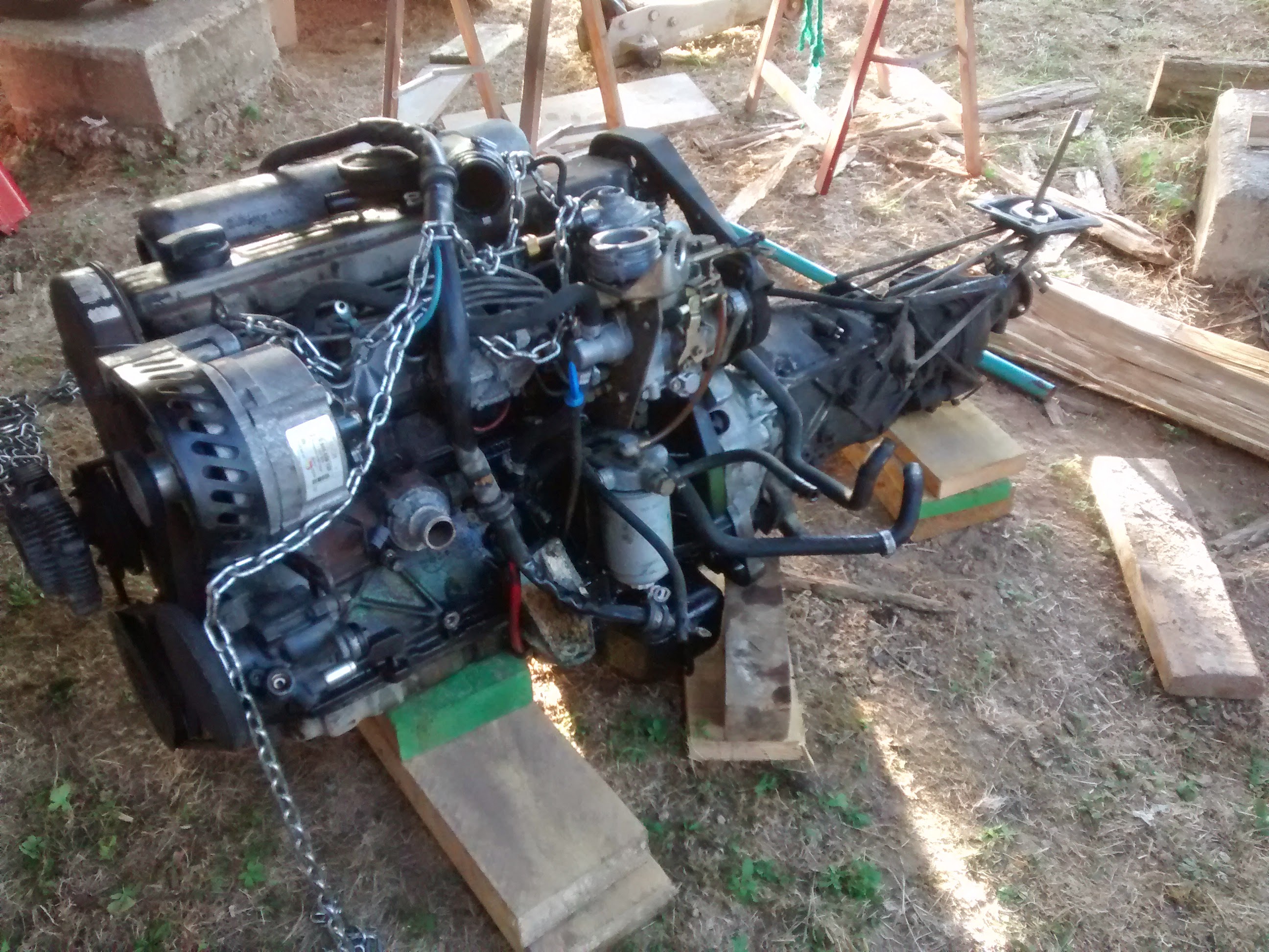

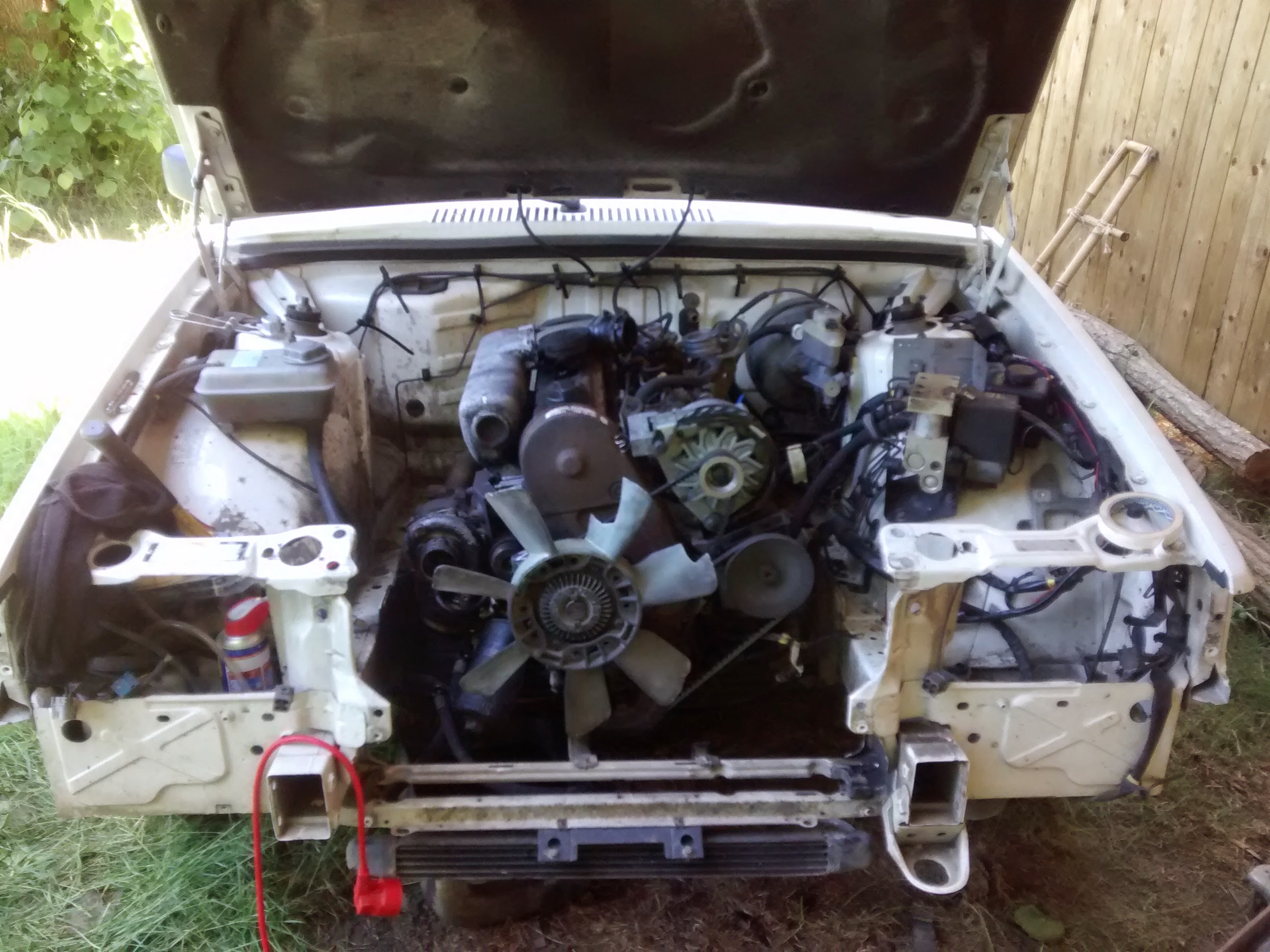

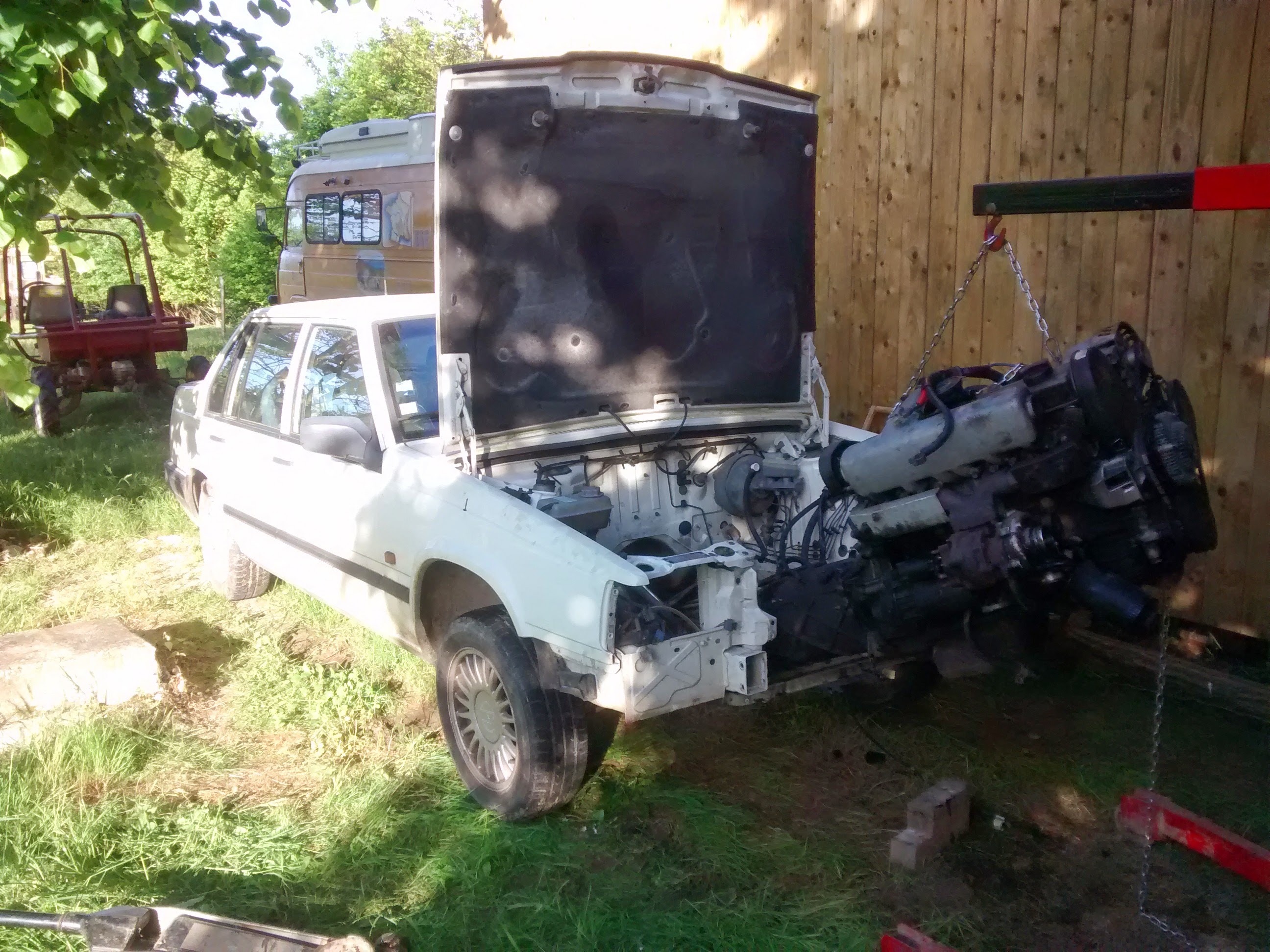

Bonsoir !
Les deux moteurs sont déposés, reste (juste!) à remettre celui de la volvo dans le camion...
Je vais devoir modifier le capot moteur du camion, je vais en profiter pour en faire un avec le maximum d'accessibilité à la mécanique.
