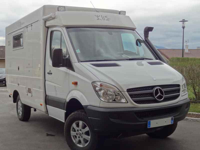

pour moi il y a une contradiction majeur avec ce format de véhicule en VL:
si on fait de l’aménagement ultra léger alors on ne profite pas du format du véhicule! (pas de douche, pas de rangement dans la partie haute...)
Dans ce cas il vaudrait mieux partir en 4x4 normal équipé façon raid/mini camping car ou avec un pickup+cellule...
c'est un choix que beaucoup font et qui lorsqu'il est bien fait procure beaucoup des avantages du CC (cuisine a bord, rangement assez nombreux, réserve d'eau pour autonomie de quelques jours...) avec beaucoup d'avantage d'une voiture (vitesse, consommation, accès au petits chemins et au centre ville...)
maintenant il est sur qu'un def équipé c'est bien pour les destination où il fait chaud... mais la ou ca caille les douches dehors et le journées de pluie a s'occuper dans le véhicule c'est pas simple!!
dans notre mini CC L300 on sera équipé RAID avec quand même un dînette/coin de jeu a l’intérieur ce qui devrait nous permettre d’être a l'aise pour quelques jours de temps moyen mais pas plus!!! je regrette aussi ce soucis avec les B et vieux iveco et je comprend pourquoi les sprinter 4x4 ont autant le vent en poupe...

mais quesqu'y pèse donc si lourd sur B qu'il n'y a pas sur un sprinter .... et puis, ça pèse combien un sprinter à vide ?
Seb
Forummeur expert
Forummeur expert
Messages : 2709
Re: Aménagement pour 5 personne < 3T5 avec un B ?
Message par gradateur »
je crois que le sprinter fourgon 4x4 fait 2,250t à vide!!!
celui la déjà aménagé fait 2,950kg a vide... ça laisse un peu de marge.
source http://www.casa-trotter.com/phpBB3/azal ... t4064.html
OK ce n'est pas un vrai 4x4 mais c'est bien plus qu'un tout chemin quand on prend la bonne BV, le réducteur et les bon chaussons...
maintenant il faut aussi la bourse qui va avec: un gros jouet en etat ça ne court pas les rues et les prix s'envolent.
Peut être que dans 15 ans le forum sera plus allemand que français qui sait? :lol: :mrgreen: :lol:
