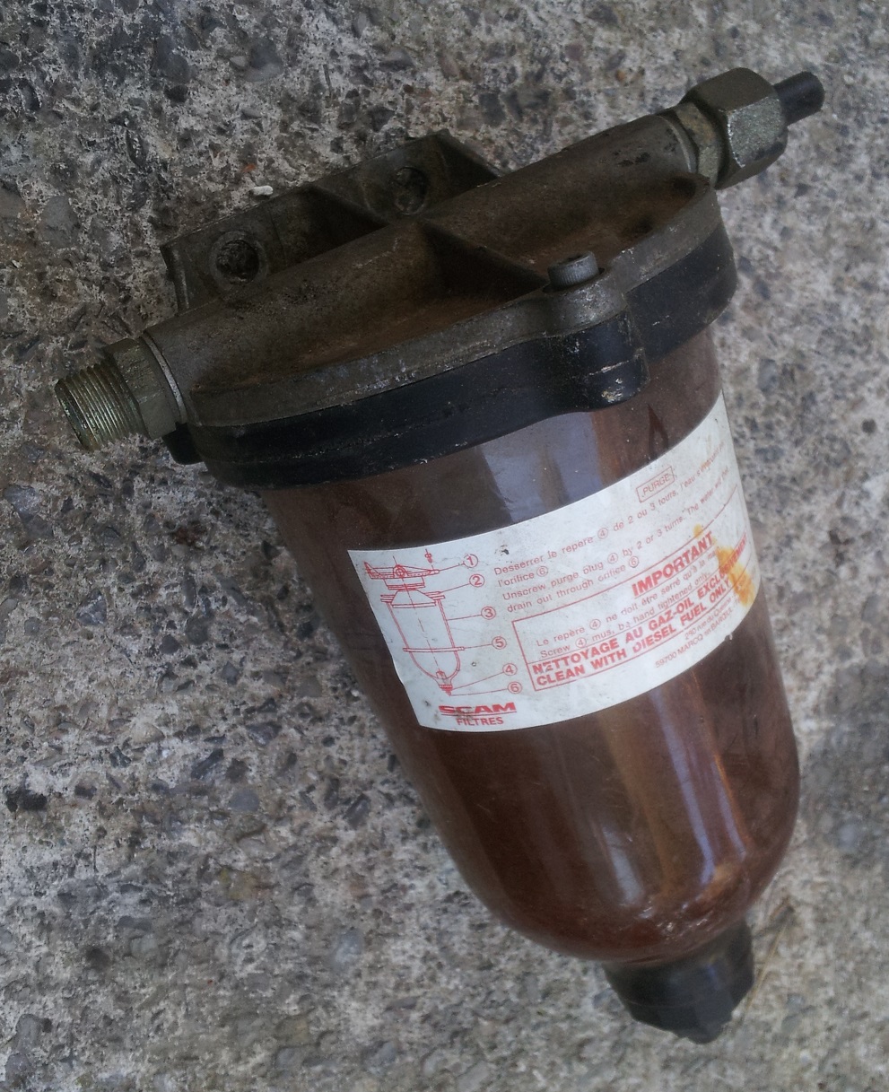

J'ai des decanteurs origine renault (grande cloche transparente) occase si besoin.
16e c'est jamais que des joints.

Il me faut le nettoyer mais voilà ca doit faire 20cm de haut, c'est vraiment un décanteur mais apparement sur un autre il y a marqué que c'est du 500 microns.
