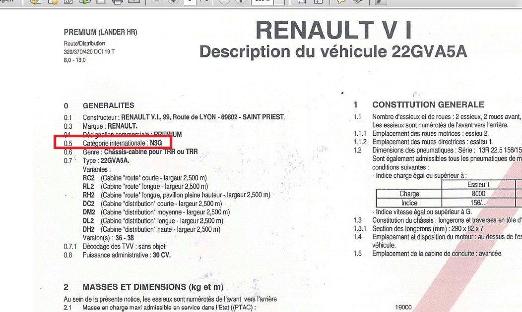

Cherchant un peut, j'ai trouvé un BR en catégorie N3G. A tire d'exemple.
BR Premium N3G
BR Premium N3G

TRR, là on est sur du tracteur routier !! pour tirer des semis !!

Pour les BAE .... la réponse est dans le BR :!: :!: :!: en 8.9 & 8.10 fouet fouet fouet
8.9 Disposif de protection latérale : non
8.10 Dispositif de protection contre l'encastrement : non
Vos point de vu :!:

Xavier-64 a écrit :Bonsoir Snoop et les autres,
Vos point de vu :!:
Selon moi, c'est toujours conforme avec le raisonnement précité.... :wink:
