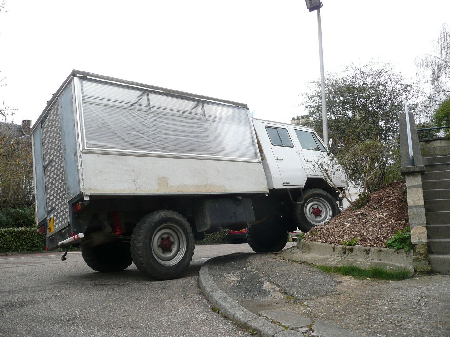

Après essais le constat est que : le système de double jumelle n’est pas concluant sur route. Au démarrage et au freinage les ponts basculent de façon très anormale et il serait nécessaire de prévoir un système de retenue. Je jette l’éponge, retour une jumelle d’origine, je garde les boudins gonflables, le résultat donne un compromis acceptable, la caisse se lève d’environ 5 cm, avec 3 kg de pression, l’ensemble est plus souple mais au détriment de quelques rebonds, je pense pouvoir atténuer ce phénomène avec des amortisseurs double effet.

C'est normal que tes jumelles ne donnent pas satisfaction sur route, il faut les vérouiller, et les dévérouiller pour faire du TT, déverouillées, je te fait pas un dessin si tu est surpris par quelque chose sur la route et que tu fais un évitement, les jumelles se déplient entièrement et tu mets le tout sur le toit.

comme j'arrive ici par hasard, et que j'ai collé le lien vers ce topic concernant les jumelles "revolver" ou assimilé .. je renvois vers celui ou je disais tout le mal que j'en pensais
viewtopic.php?p=28321#p28321
edit: et je remet une photo ou j'avais fait la même chose: doubler les jumelles pour débattre plus loin (le ressort rouge c'était anecdotique il n'était pas fixé) j'ai juste fait cette photo et démonté le truc.
