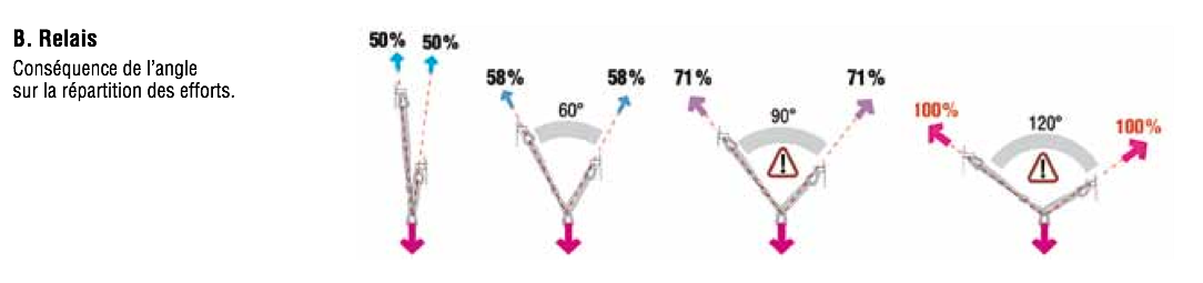

bonne idée, mais une sangle fouette aussi en cassant, vécu le pare choc la prise en plein poireheureusement mieux vaut lui que moi
Enfin, concernant les points d'encrages, il en faut deux par face, monté directement sur le châssis.
Une élingue de levage passée dans la boucle permet de diviser la force sur les deux encrages.
attention aux ancrages sur deux points, fonction de l'angle entre les deux et le point de jonction les forces peuvent être supérieures à 100% !!!
