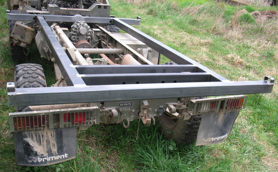

Des news de la bête: le soudeur s'est atelé à la fabrication du sur-châssis. Entre temps le bébé reprends des forces et gloutonne tous les fluides des quels il avait été vidé.
Vivement la fin !
Vivement la fin !
mathias
Re: Un Brutt de couple !
Voici donc une première vue de l'interface non terminée.
Reste à renforcer les 4 points de fixations aux angles et faire le système d'articulation pour les points d'ancrages du châssis.

Le faux/sûr-châssis étant terminé il passe aujourd'hui même entre de petites mains expertes.
En effet pour la peinture nous avons choisi un procédé plutôt efficace:
Grenaillage + peinture + étuvage à plus de 200°C + 2e couche de peinture.
Au niveau protection, c'est ce qui se fait de mieux ( hormis la galvanisation à 450°C mais qui a l'inconvénient de déformer les pièces et remplir de zinc les corps creux ).
Il sera de couleur noir mat, ça nous tarde de voir le résultat.
À tout bientôt !
À tout bientôt !
