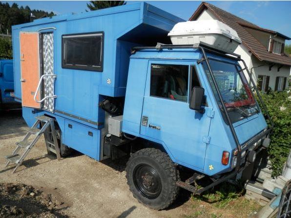

Eureka: voilà celui que j'ai vu !
Il était à vendre tout récemment, en septembre 2013 (CHF 17'000) - Pas vendu !
http://auto.fr.ricardo.ch/acheter/vehic ... 718657906/
=> Nous avons la réponse c'est un moteur VM de 3.5 litres - 150 CV (en position centrale/reculée!).
Brimont Brutt 4x4 PM
Ex Feuerwehrfahzeug umgebaut zum Camper im 2007. Sehr schöner Ausbau mit Liebe zum Detail. 3 Festbette plus eines zum Umbauen. 3- Flammen Kochherd und Backofen. Kompressor Kühlschrank, Porta Potti, Webasto Dieselstandheizung. Solarpanels 180 Watt. 120L Frischwassertank, 200L Zusatztank für Diesel. Grosse Heckgarage sowie viel Stauraum innen und aussen.
5 Eingetragene Sitzplätze
1. Inverkehrsetzung Juli 1990
Leergewicht 4,660 Tonnen, Gesamtgewicht 6Tonnen ( C1 Ausweis)
3,5 Liter VM Motor 150 PS
Ab Platz und ohne Garantie
Fahrzeug ist noch eingelöst, hat aber ein Problem am Bremskraftverteiler, 1 Felge muss repariert werden und Kabel zu Lampen müssen neu gezogen werden. Ansonsten läuft das Fahrzeug einwandfrei.

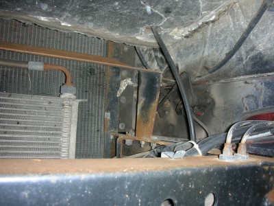

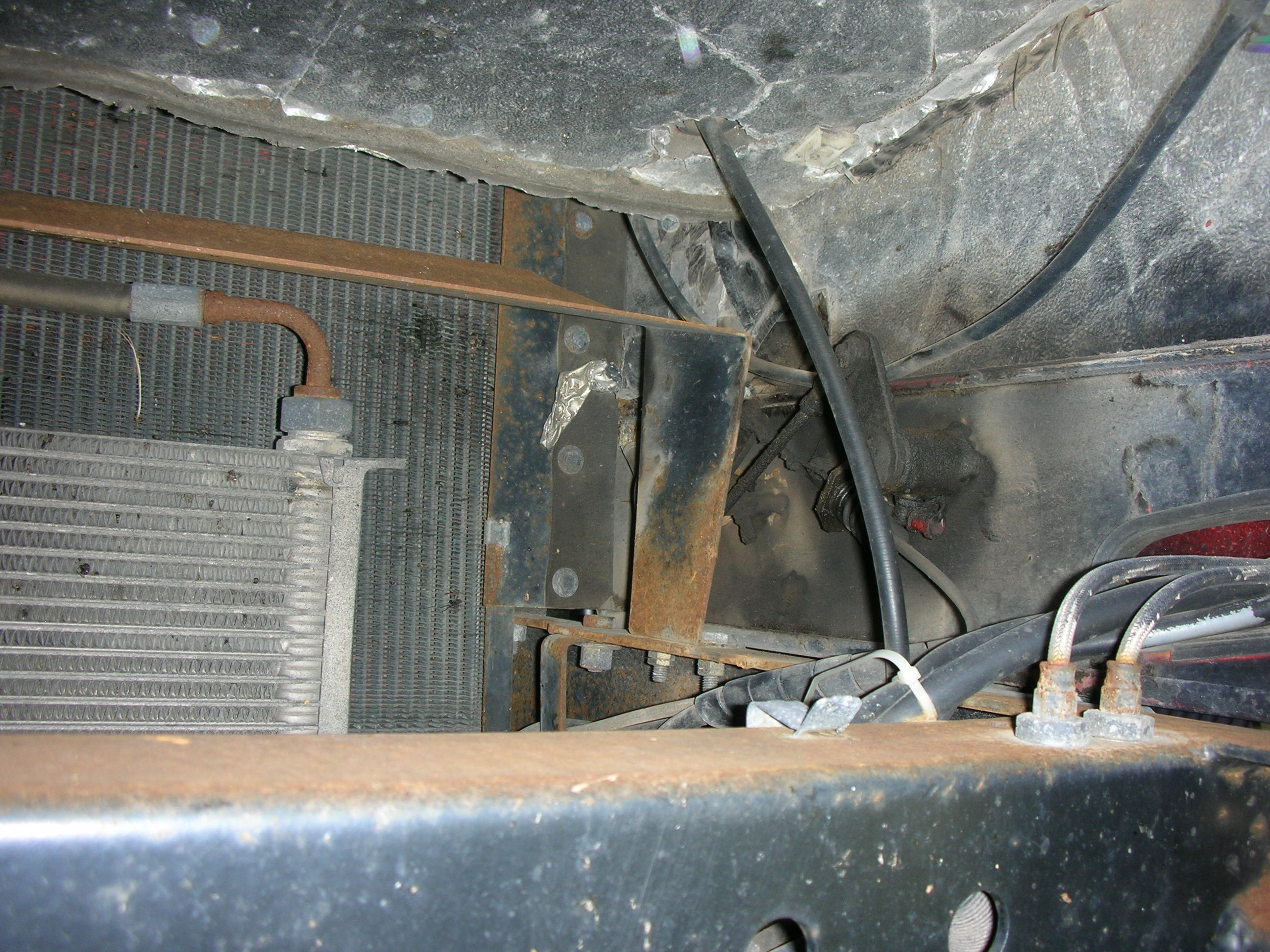

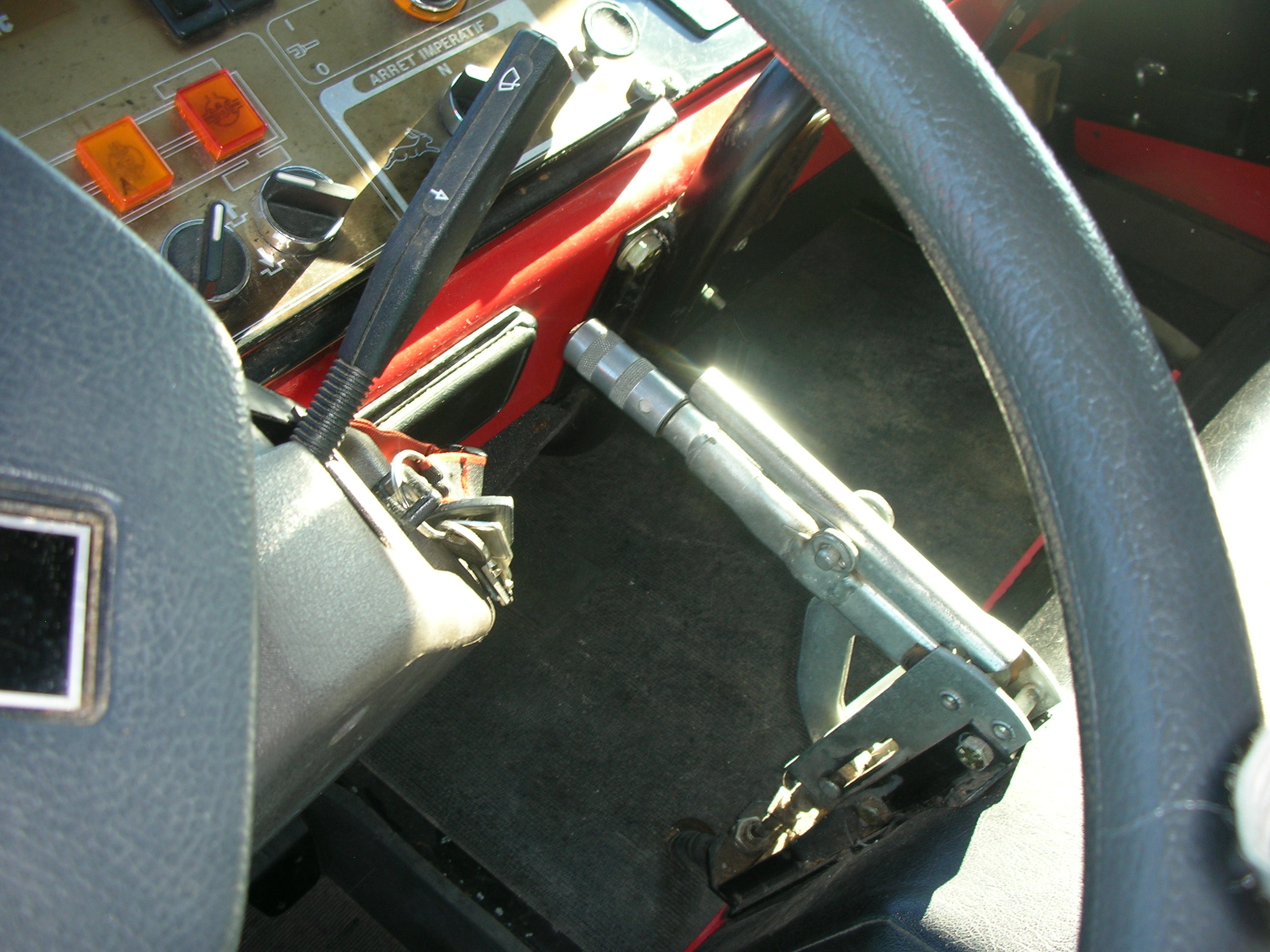

Voilà quelques photos de ce même camion. Navré je n'ai rien de mieux...
On voit bien la découpe du capot moteur
Le boitier de direction est placé en retrait
La radiateur est derrière le châssis (beaucoup plus bas)
La traverse AV est un peu diférente

Bon c'est déjà ça, et ça me fait penser, y'a t'il un rapport entre la longueur du châssis, la position de la Bt et celle du moteur?
Je déterre la...
Je déterre la...
Messages : 1848
Prénom(s) : Bernard
Re: Mignon Brutt carossé pompier
Message par Bernard-52 »
Chips a écrit :... y'a t'il un rapport entre la longueur du châssis, la position de la Bt et celle du moteur?
Il doit y avoir un, mais lequel !!!
Sur un Brut "normal", rien ne t'empêche de reculer le moteur et de garder la BT là ou elle se trouve.
Tu raccourci l'arbre intermédiaire (qui est relativement long), au pire tu recule un peu la BT...
