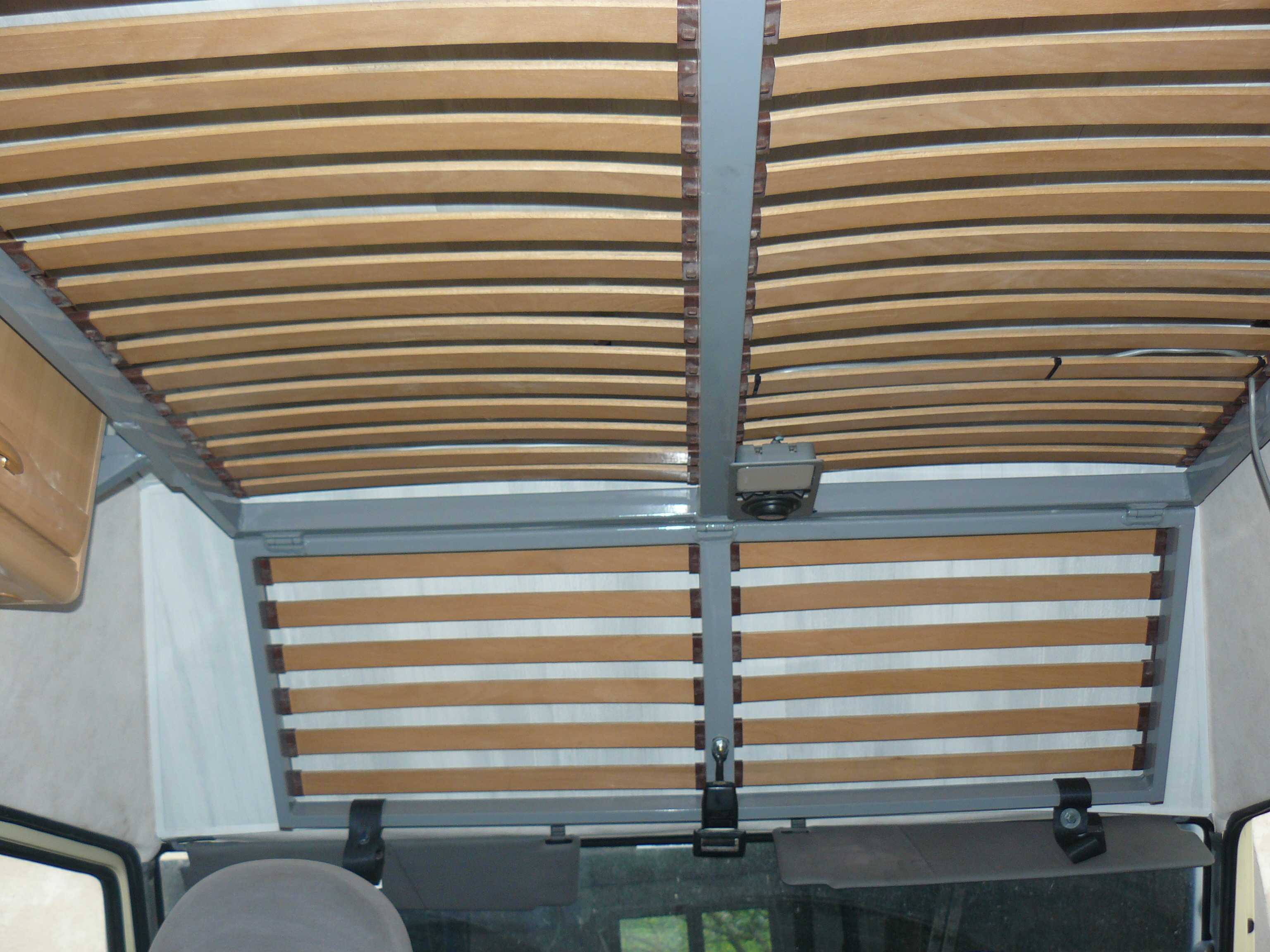

le lit suspendu est en place aussi

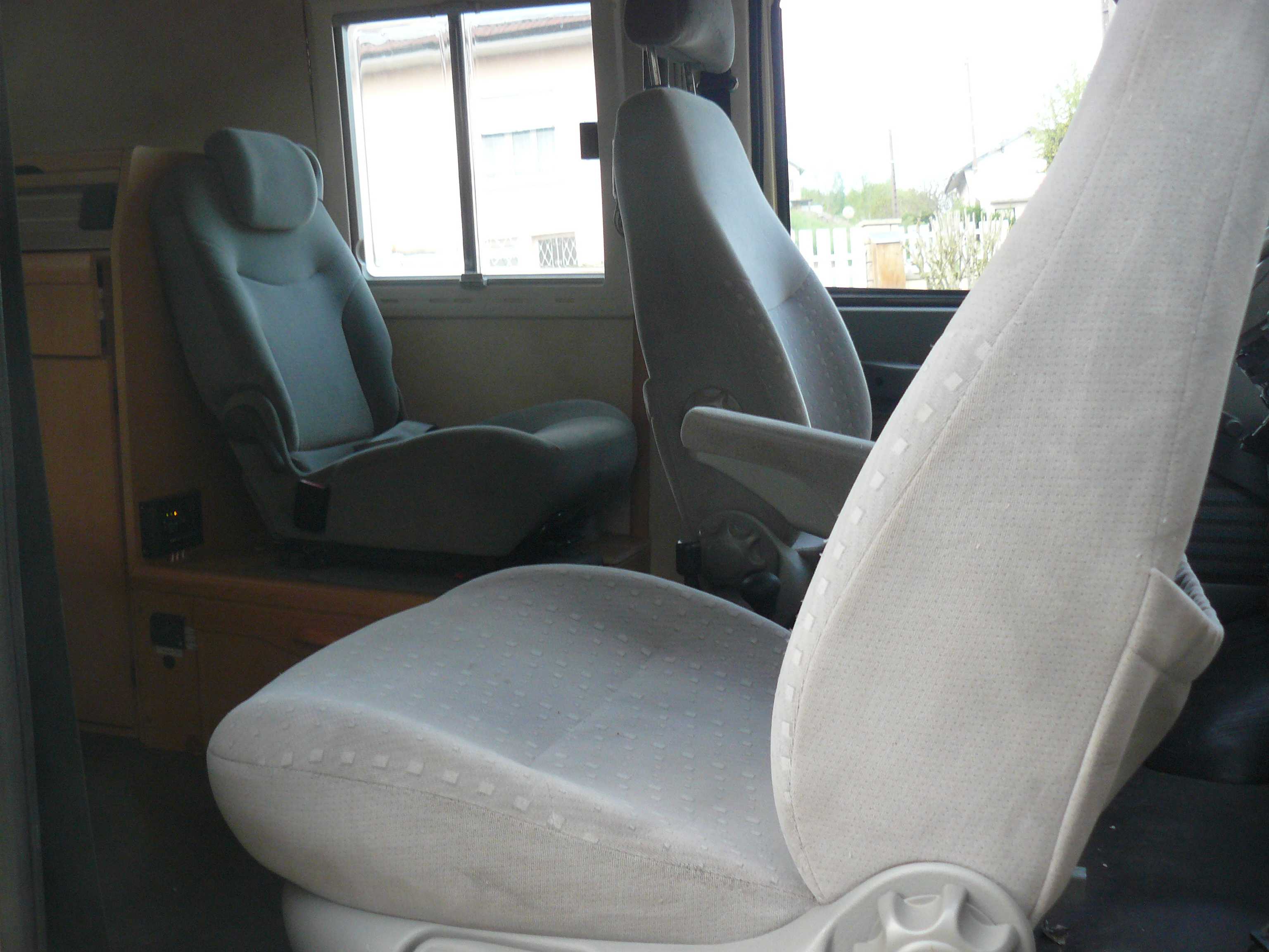

Les sieges pivotant(origine scenic)

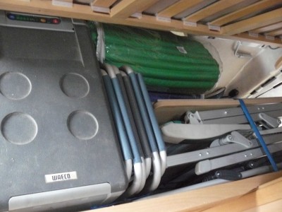

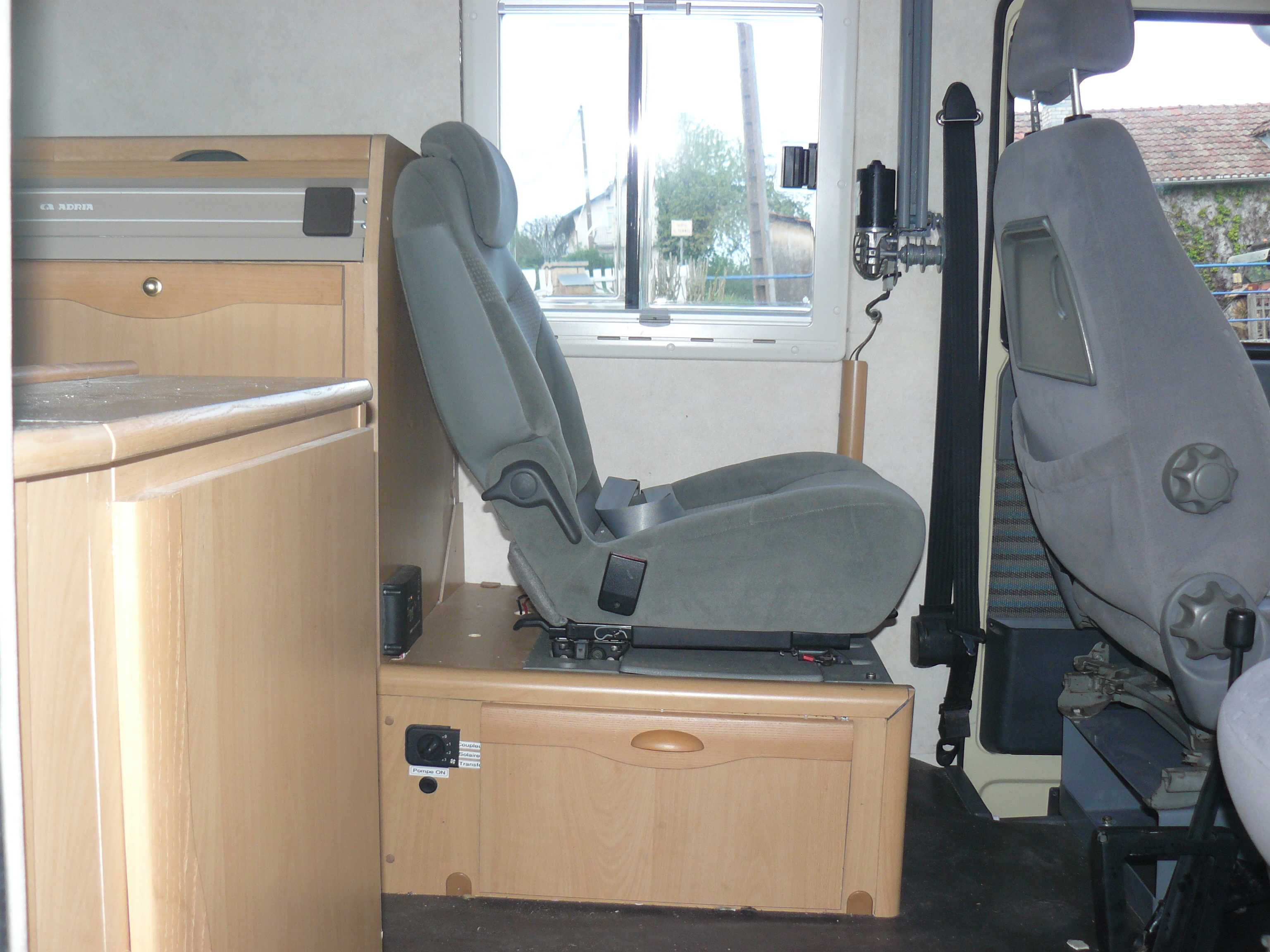

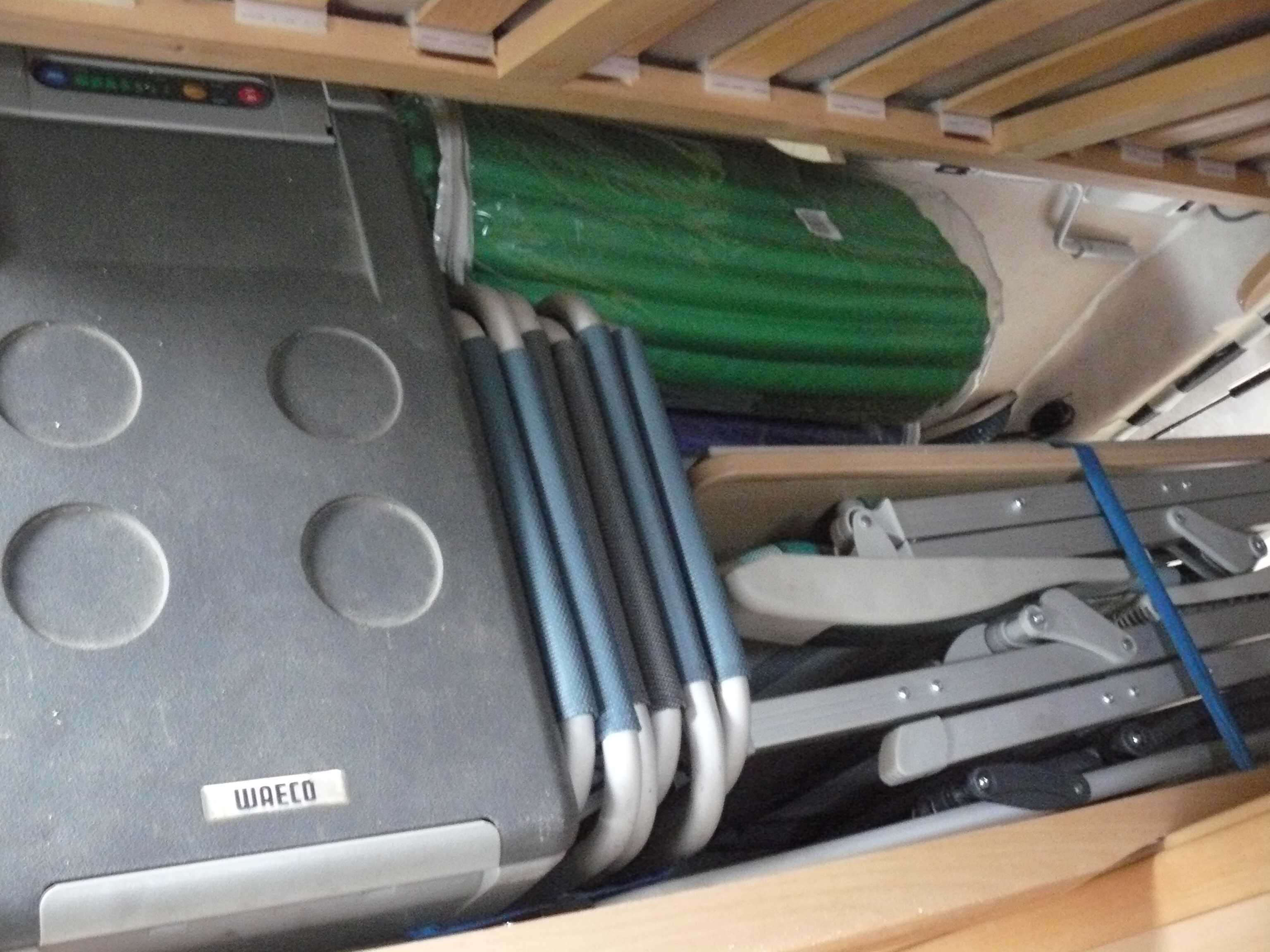

siege passager ar(qui bascule,en dessous batterie auxilliaire et tous les raccordements

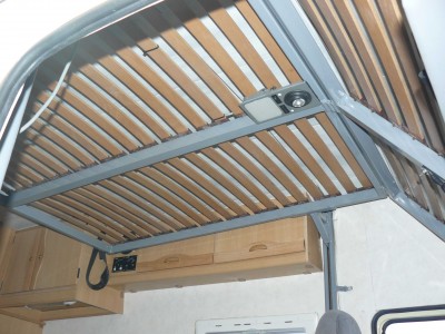

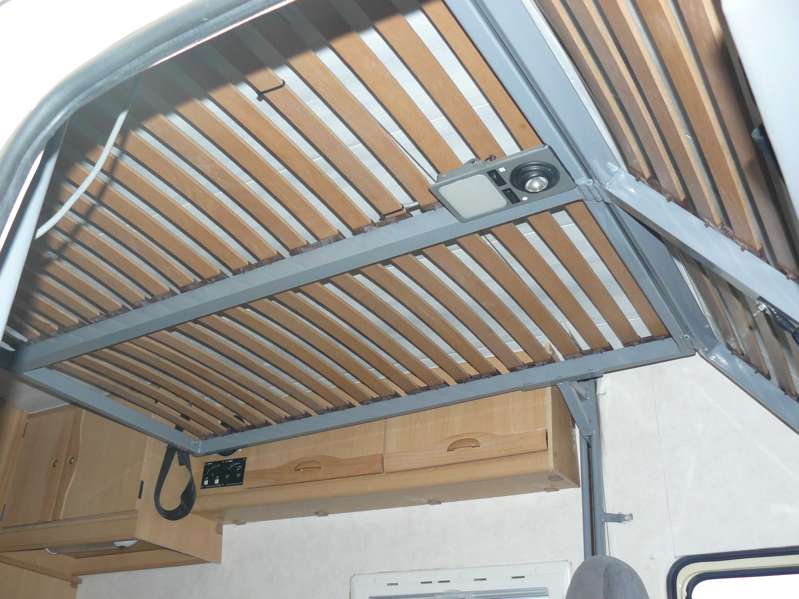

le lit suspendu motorisé

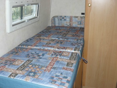

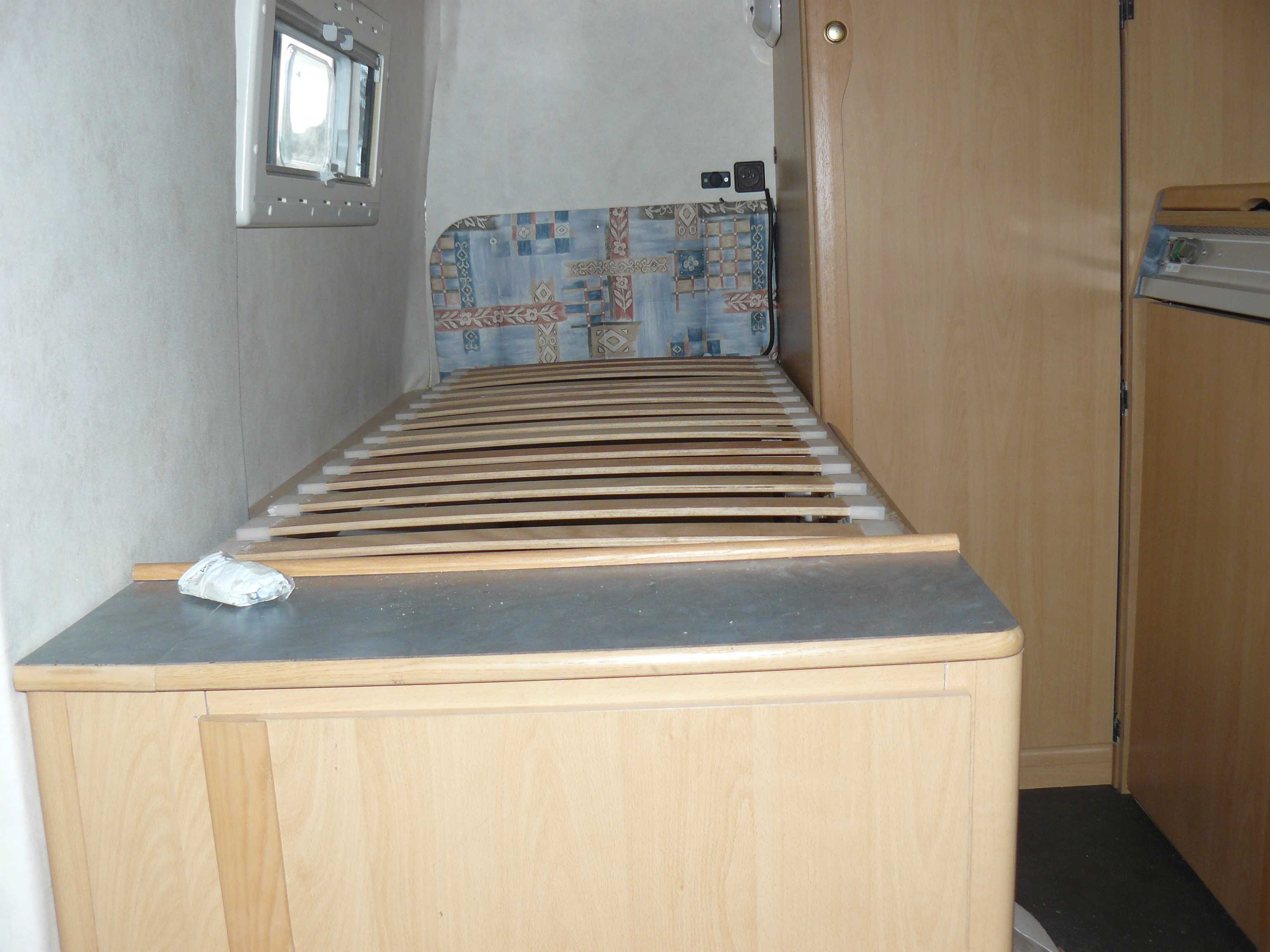

le lit du gamin qui se leve et donne accès a la soute

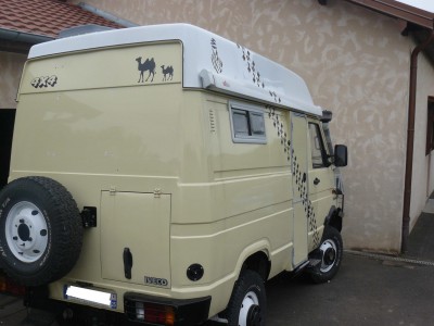

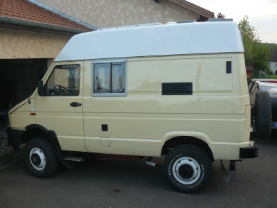

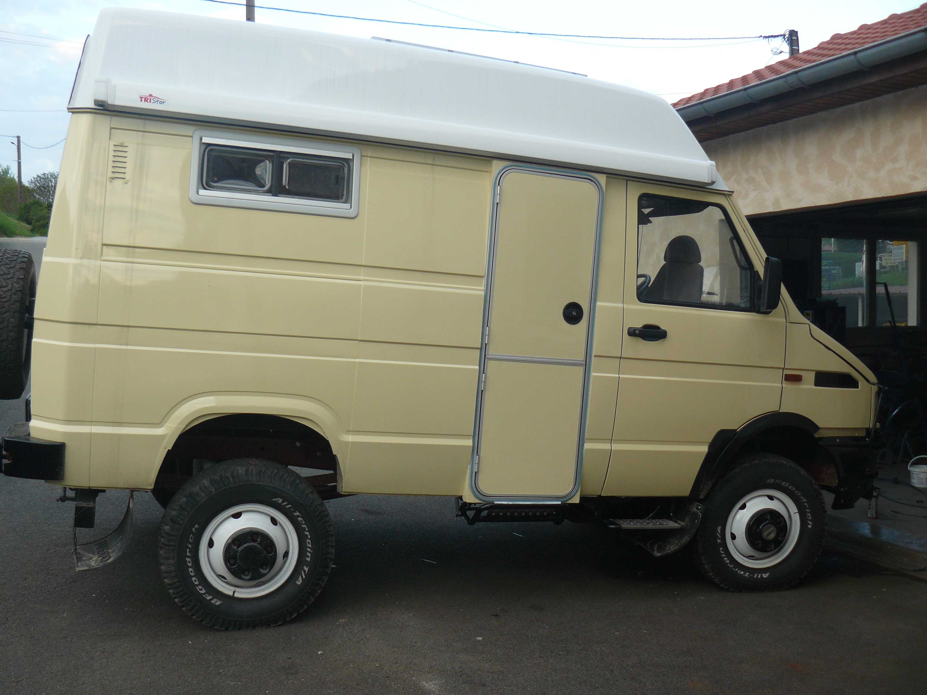

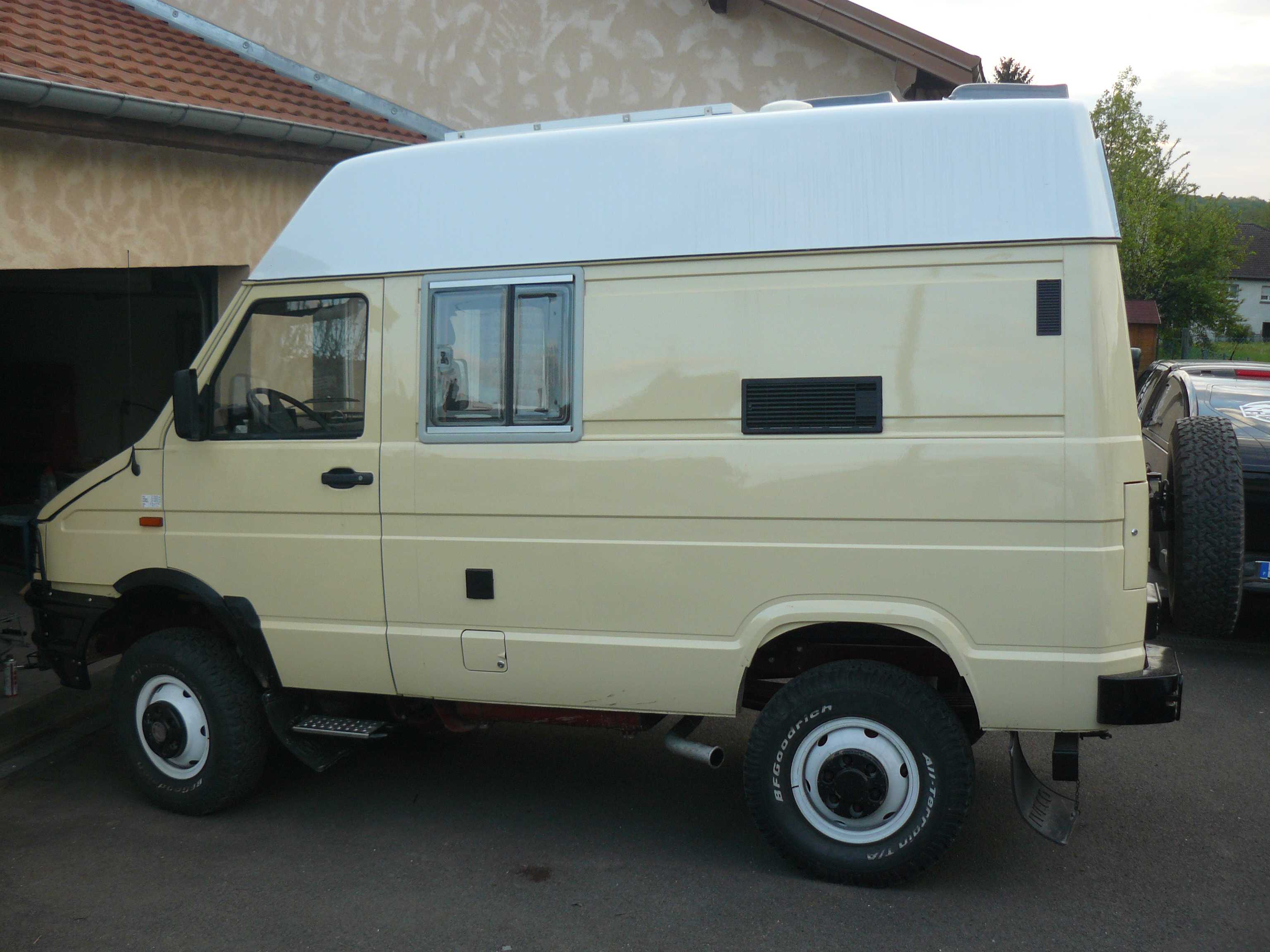

De coté avec le marche pied pliable

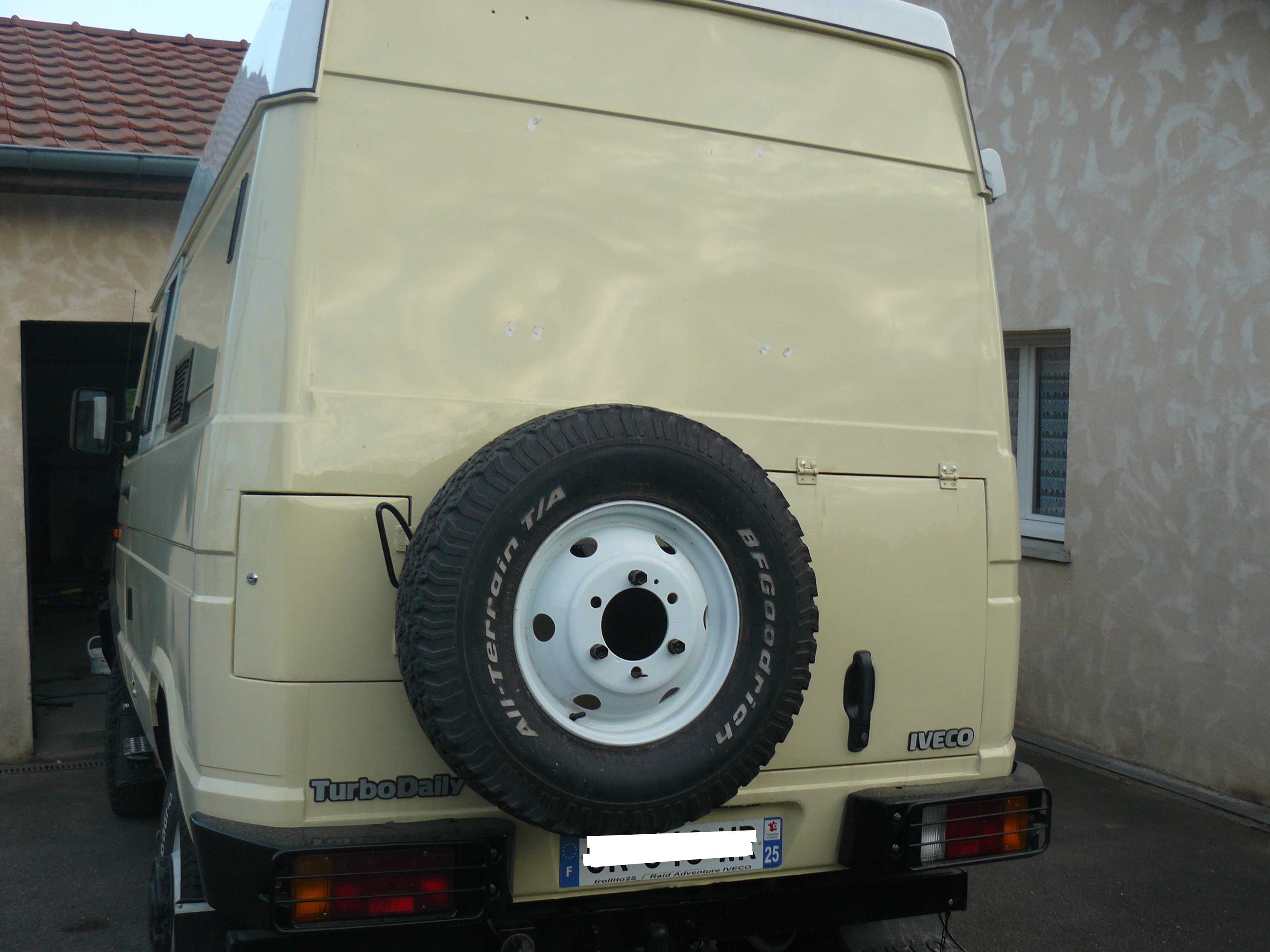

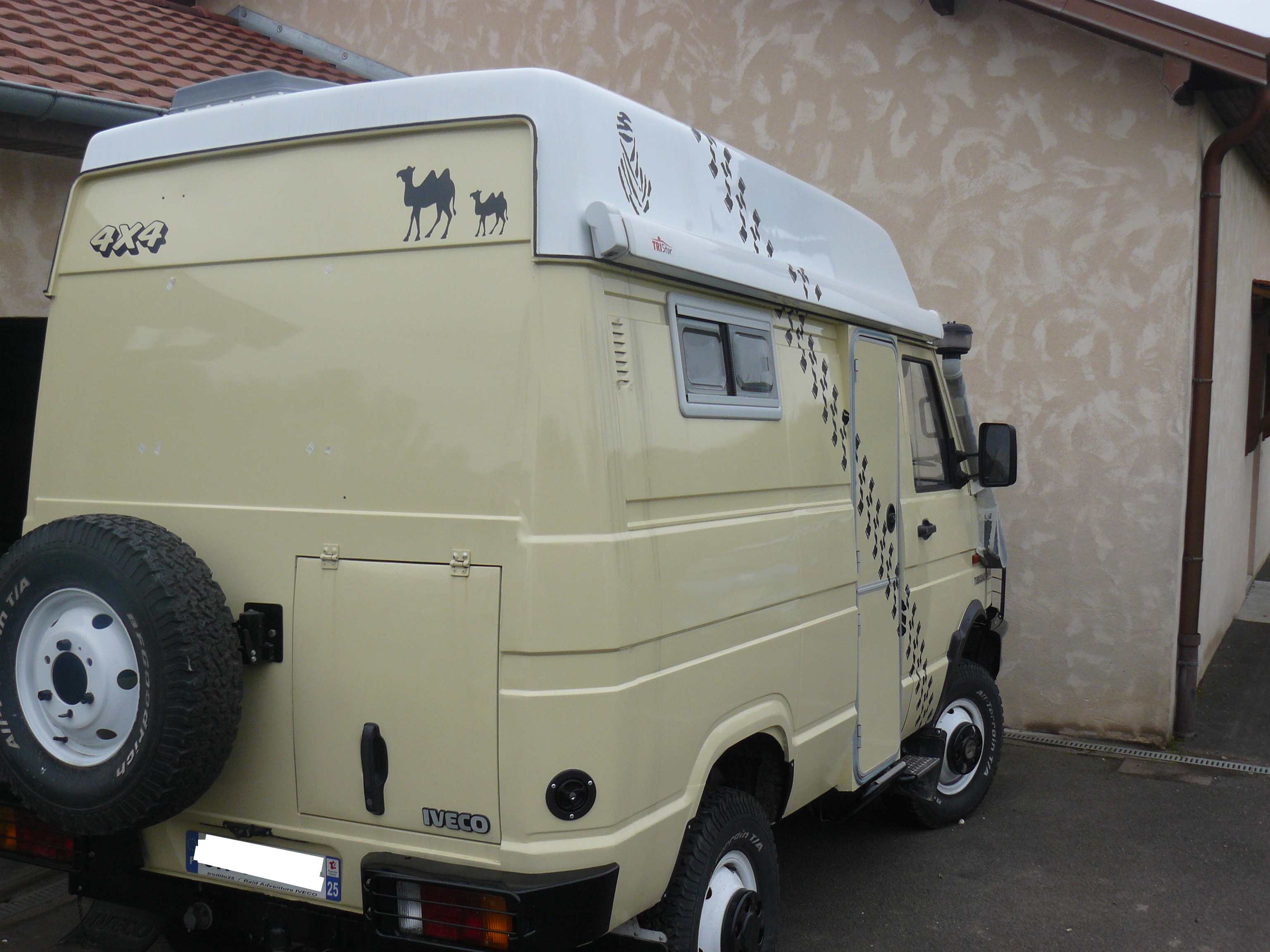

L'arriere avec le porte roue qui souvre pour donner accès au portillon cassette WC, au dessus viendra le support pour les plaques a sable

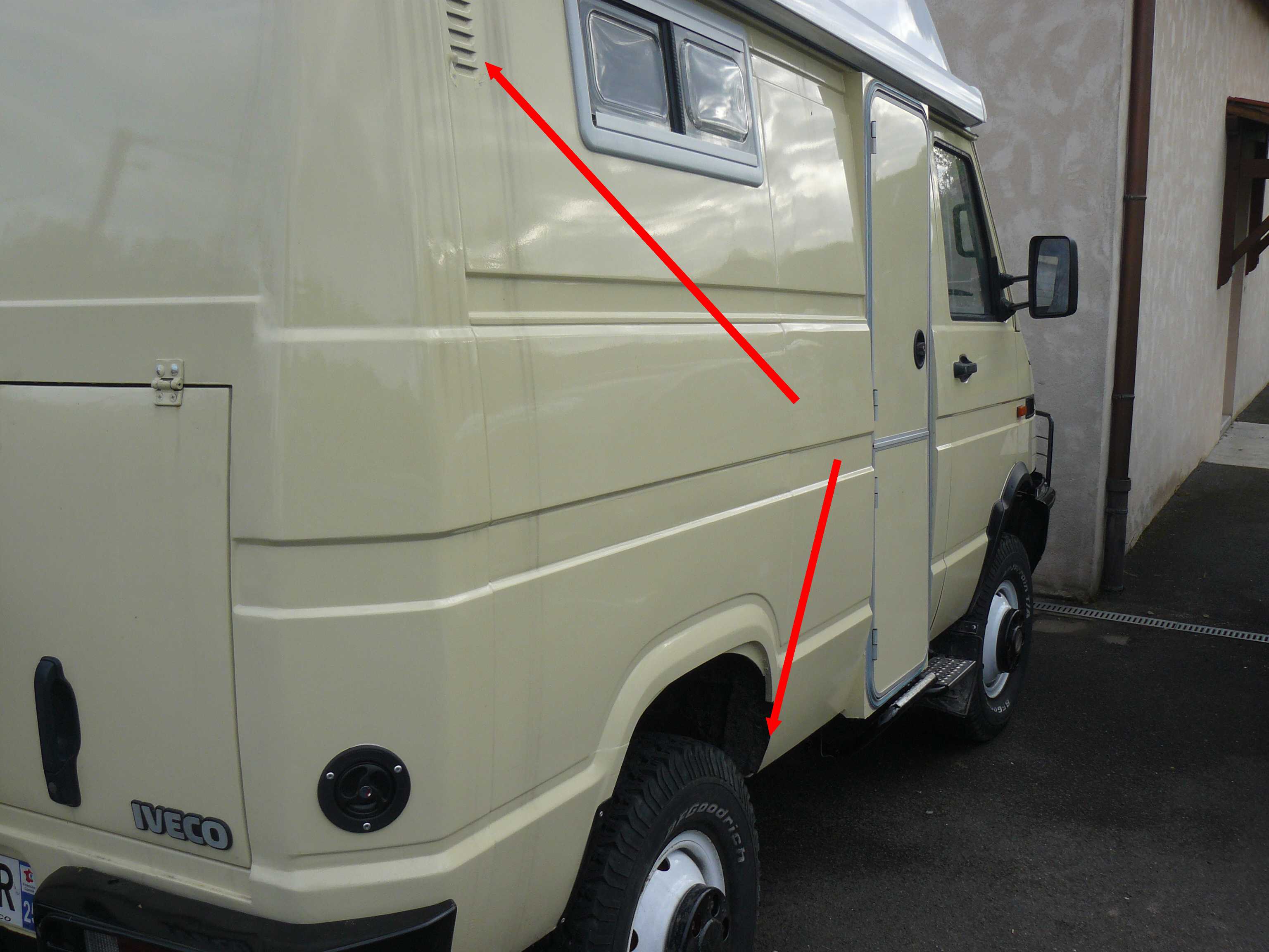

Coté gauche avec la grille ventilation frigo et la prise 220v

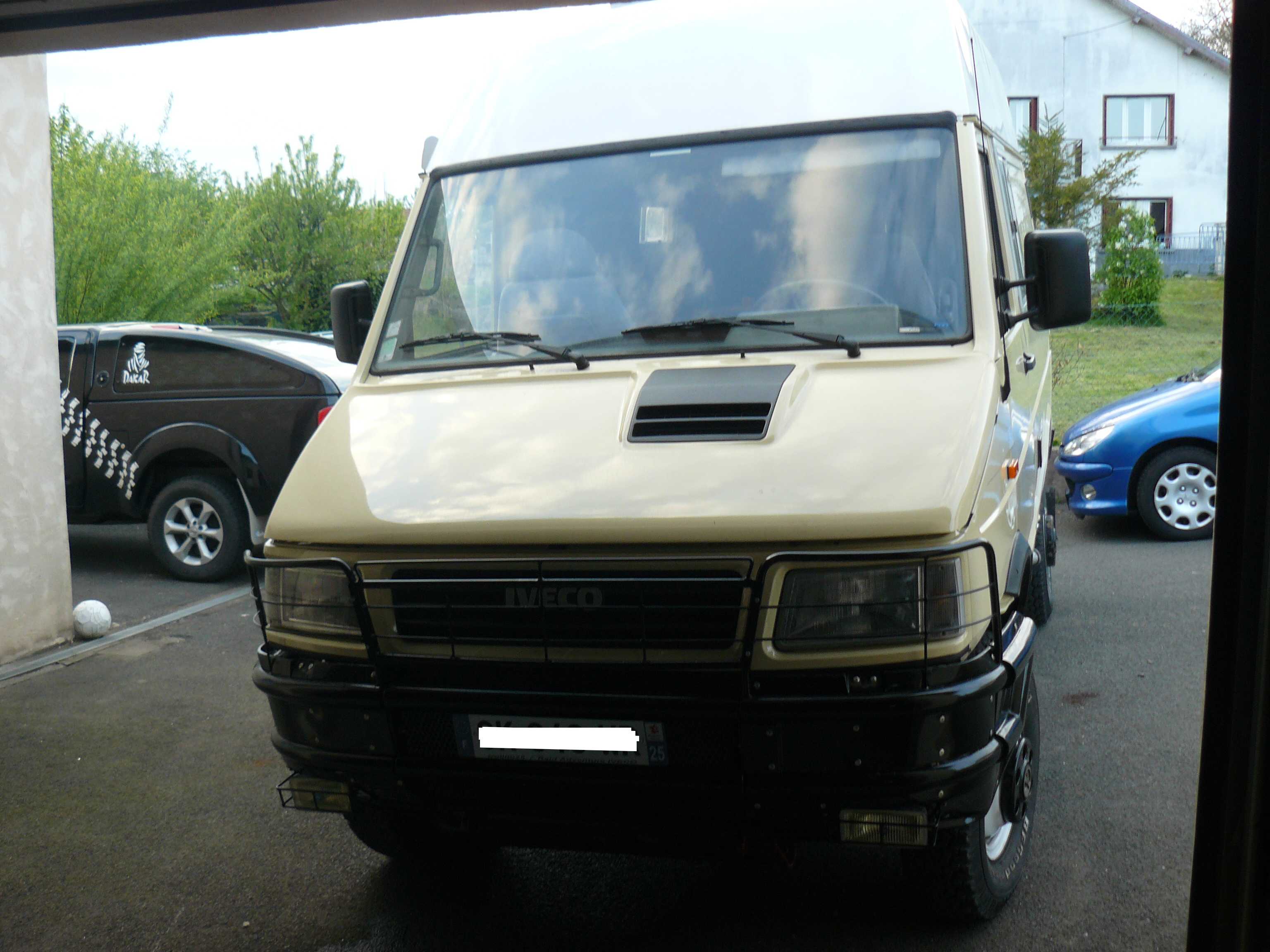

L'avant avec son pare choc origine

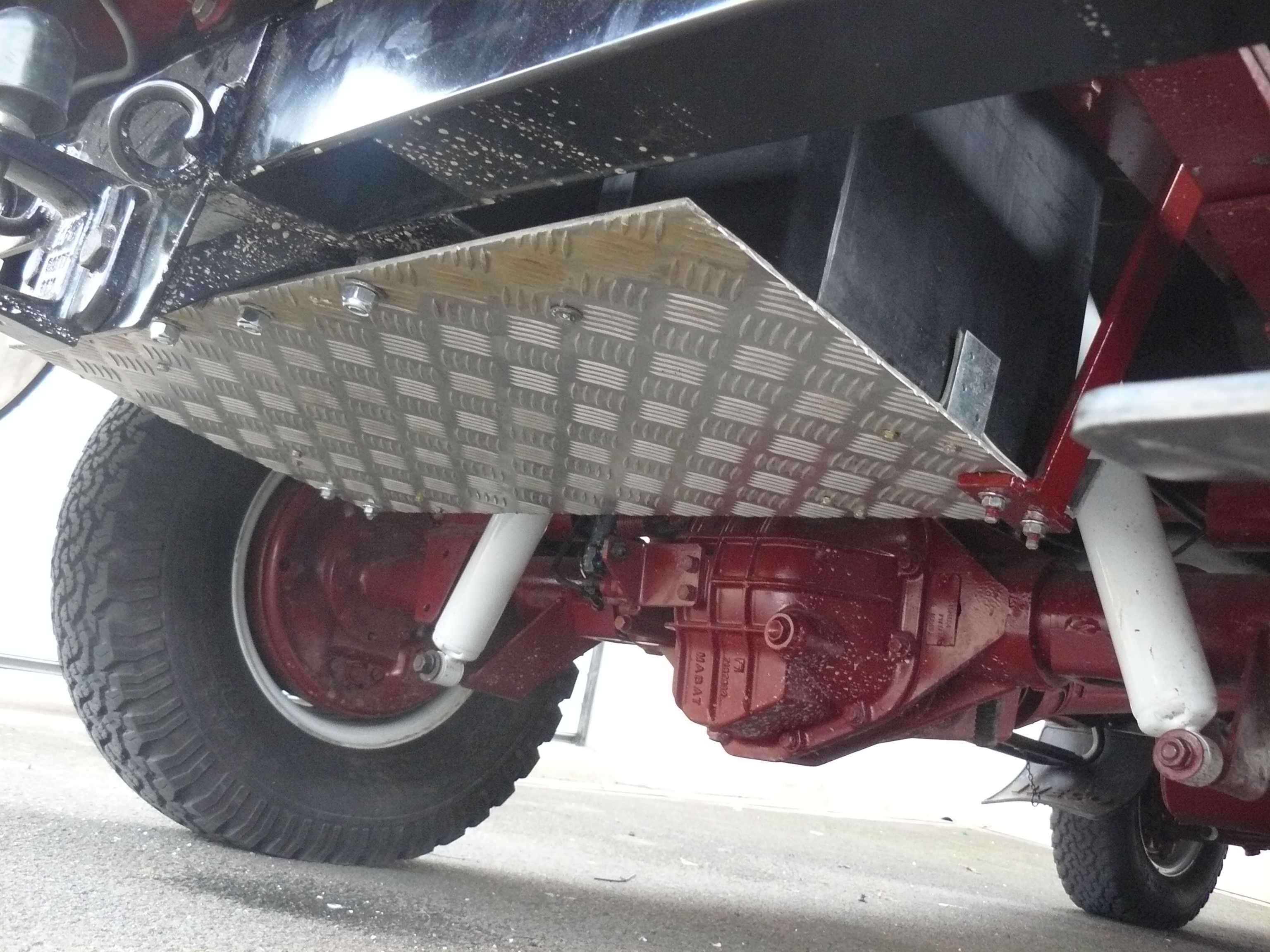

Photo du reservoir d'eau propre de 80l posé sur l'arriere,ça passait juste mais c'est bon,j'ai pu tester mon instalation d'eau tout fonctionne et sans fuite :D
J'en profite pour relançer mon appel si quelqu'un aurait une grille d'aeration ainsi qu'un enjoliveur aile ar droit(celui de l'avant)je suis preneur alors si vous avez ça qui traine dans un coin :?: :?:ça serai super (voir photo)
a+
remplissage du reservoir sur le coin de l'aile
le reservoir est protegé par une tôle en alu

Tu feras gaffe avec ton réservoir extérieur au gel en hiver, je sais bien que chez nous il gèle rarement mais quand même. :mrgreen:
Ivéco 3CCartier 55 17
trollito25
Facteur
Facteur
Messages : 215
Enregistré le : 30 sept. 2012 18:59
Re: Restauration iveco 4x4 de trollito25
Message par trollito25 »
Pat 25 a écrit :Tu feras gaffe avec ton réservoir extérieur au gel en hiver, je sais bien que chez nous il gèle rarement mais quand même. :mrgreen:
Oui comme tu dis il gele très rarement :D c'est sur qu'une vidange sera nécessaire en debut de chaque hivers qui dure environ 8 mois par chez nous :!: :!:

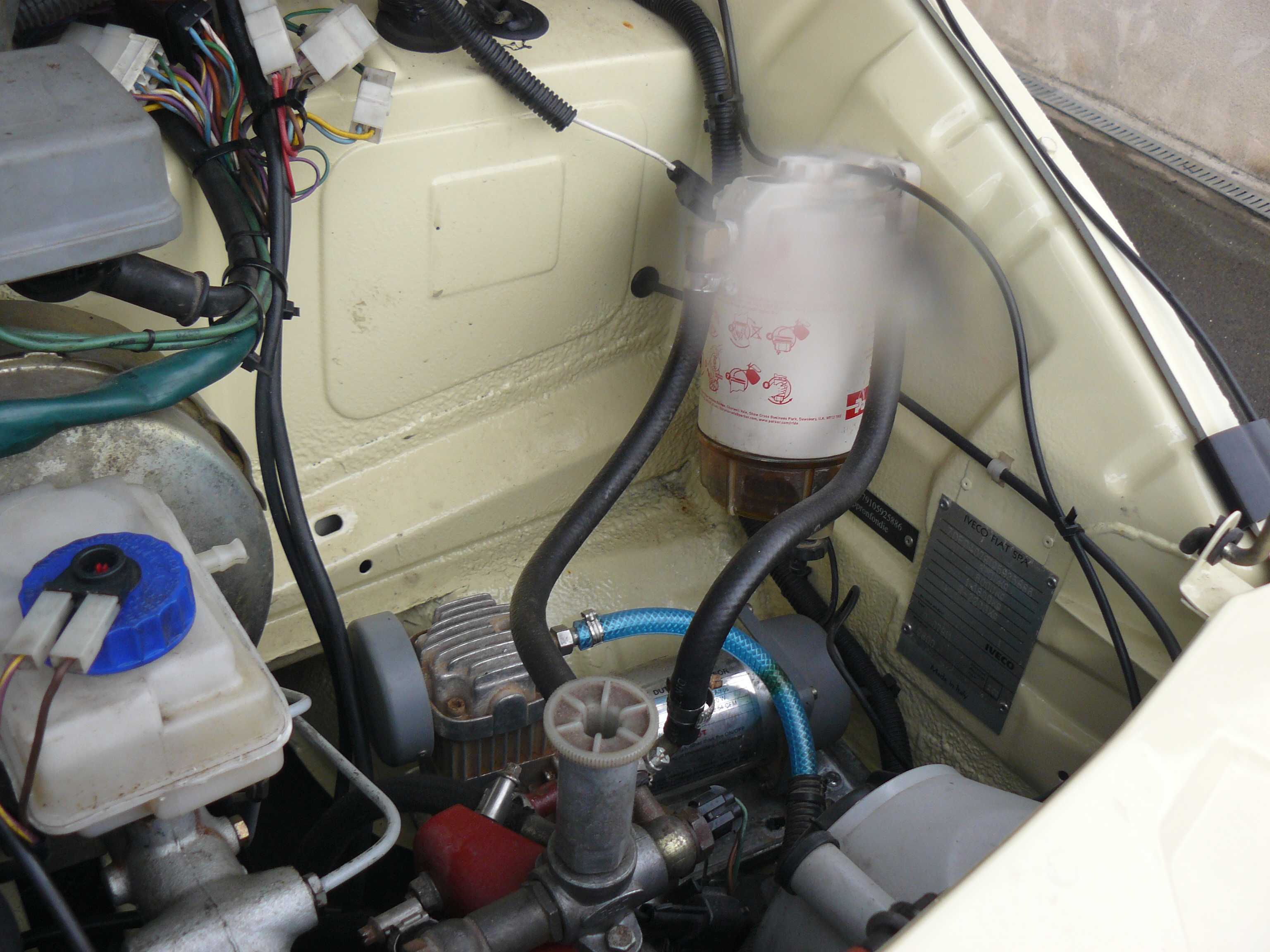

Aujourd'hui j'ai fait une geometrie du train avant impeccable,il faut que je revois mon freinage ,je trouve la pedale un peu mole,je pense au reglage des freins arrières........A VOIR

La pédale un peu molle est plutôt normale sur ces véhicules.Mais une purge ne pourra pas lui faire de mal.

Bruno Jordan a écrit :La pédale un peu molle est plutôt normale sur ces véhicules.Mais une purge ne pourra pas lui faire de mal.
OK,mais je l'ai dejà purger plusieurs fois(a la pedale et egalement avec un apareil de purge)ça ne change pas grand chose,mais j'ai remarqué qu'il y avait plusieurs vis de purge sur les étriers(3)et je n'en ai ouvert qu'une seule :wink:

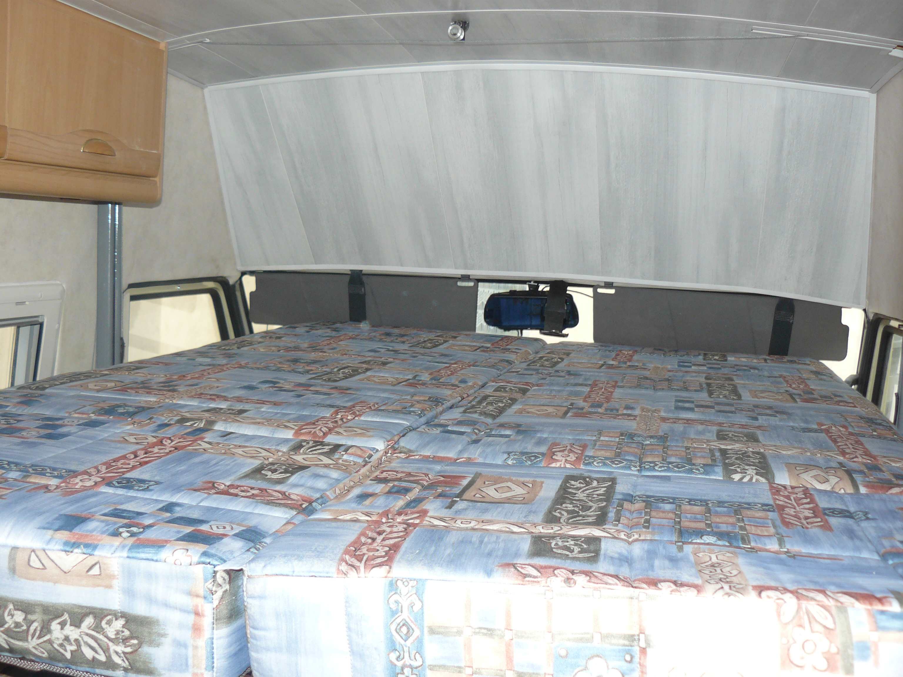

quelques nouvelles, ça n'avance plus beaucoup, enfin c'est surtout que les finitions sont assez longues , pas mal de bricole a finir
les coussins et matelas sont terminés(récup de la caravane ou il y a fallu tous retailler )
les occultants sur pare brise et vitres avant également(store enrouleur de la caravane)

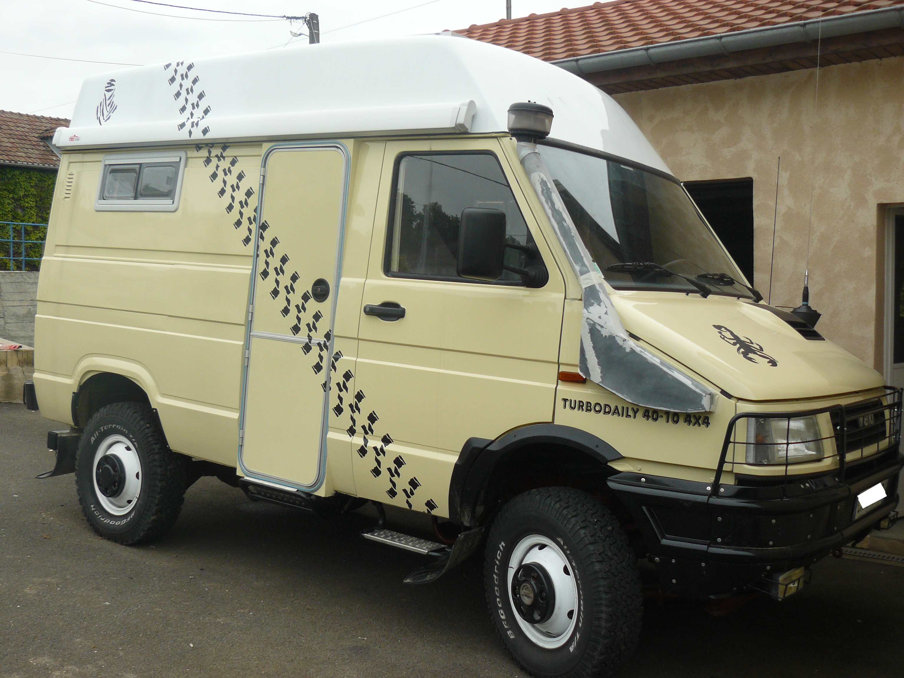

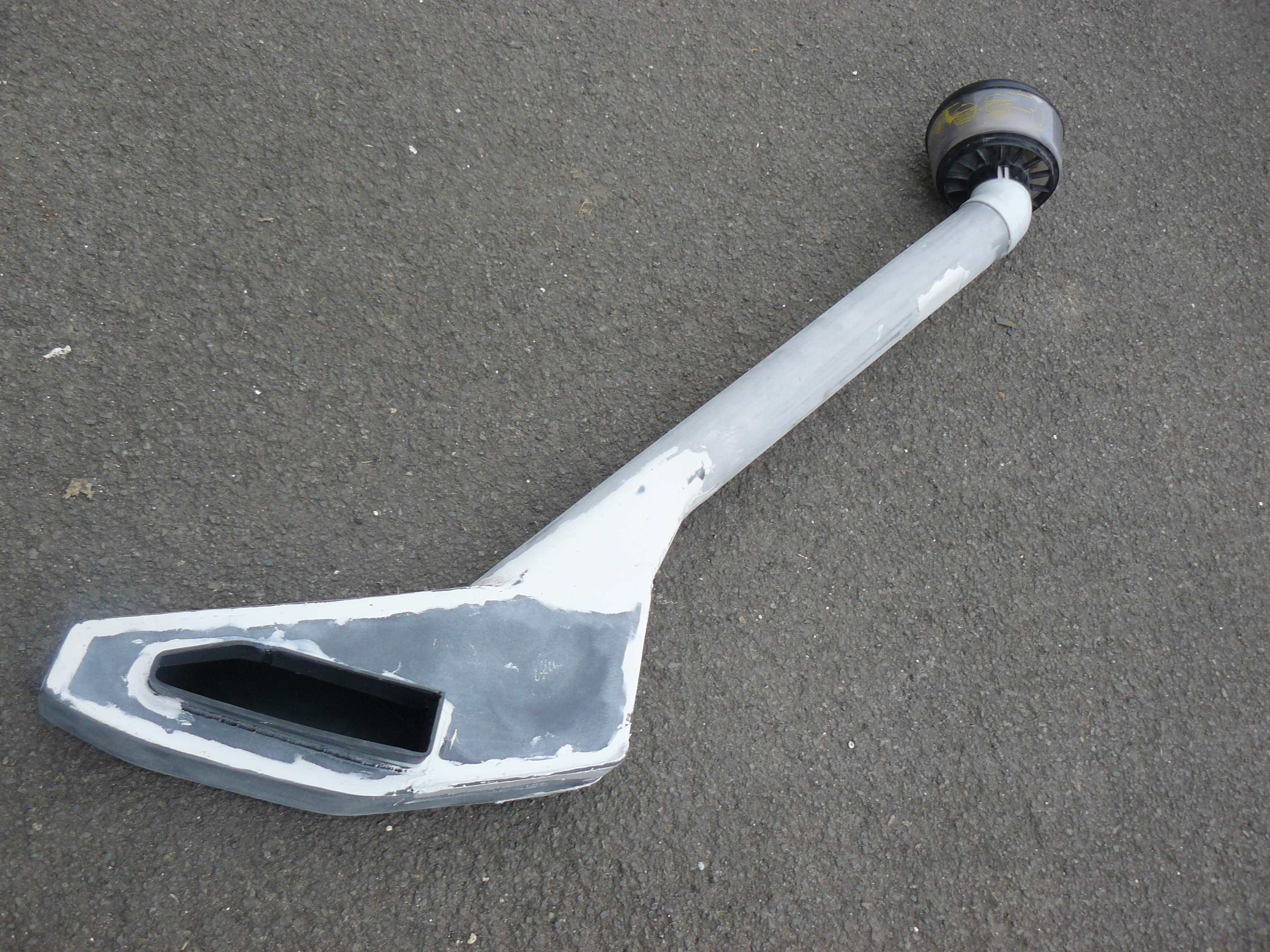

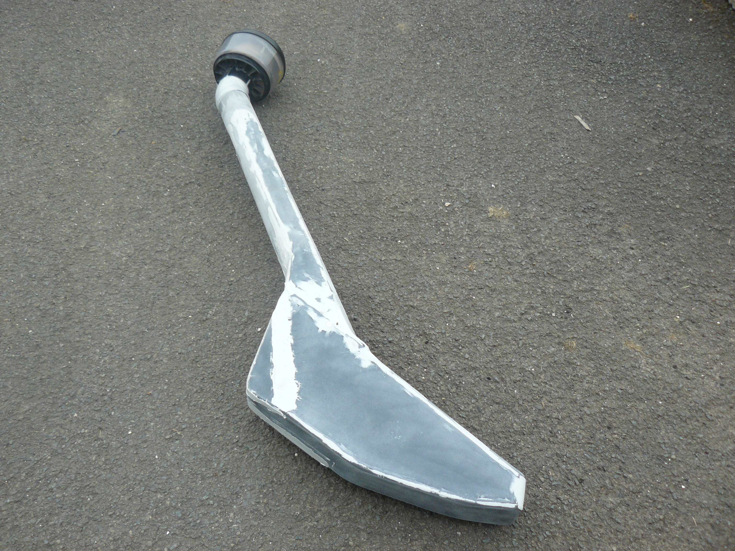

Je me suis aussi lançé dans la construction d'un snorkel :roll: Assez galére ,j'ai utilisé une plaque de plastique(4mm)d'où j'ai taillé divers morceaux , puis soudé(fer a souder)ensuite colle plastique pour tenir le tout, même si c'est déjà très solide je compte recouvrir l'ensemble de trame et résine pour que ça soir vraiment costaud.
Un tube de 80 pour la descente que j'ai également modifié avec un plat sur le coté"question esthetique , une tête cyclonique comme chapeau :D
Un mastic pistolable viendra faire la finition, apret et peinture
allez photos............. :D

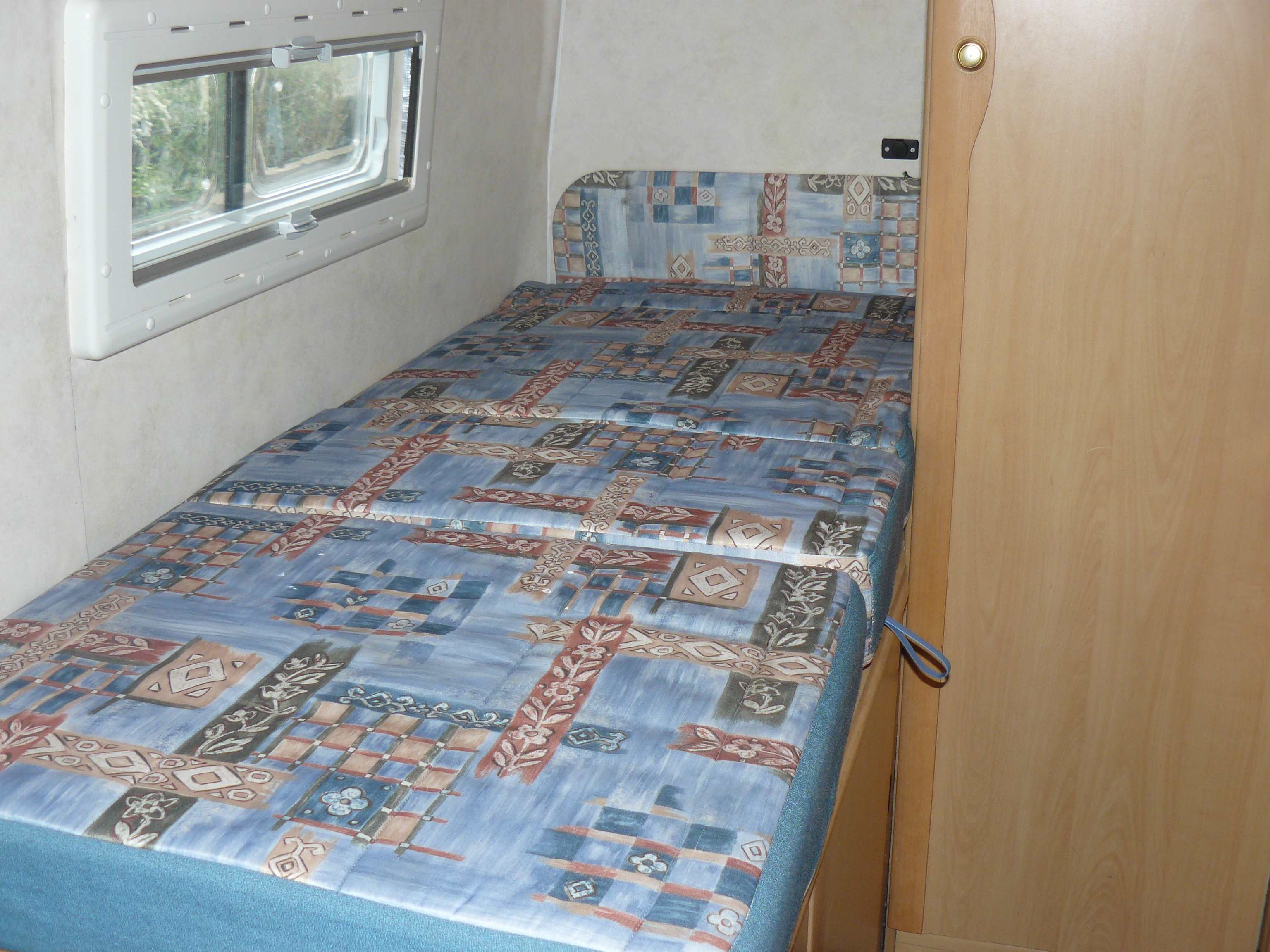

le lit du gamin
le lit du gamin
Lit suspendu  130x190
Essai du snorkel, Une petite deco est venu habiller un peu la bête
Snorkel coté intérieur
coté exterieur
coté exterieur

Le snorkel est bien réussi !

trollito25 a écrit :OK,mais je l'ai dejà purger plusieurs fois(a la pedale et egalement avec un apareil de purge)ça ne change pas grand chose,mais j'ai remarqué qu'il y avait plusieurs vis de purge sur les étriers(3)et je n'en ai ouvert qu'une seule :wink:
C'est donc comme si tu n'avais rien fait. Si tu as plusieurs purgeurs, c'est que tes pinces sont multi-pistons. S'il y a de l'air, ou pire de l'humidité, ton camion freine peut-être sur un ou deux piston, usant les plaquettes de travers ou assymétriquement (celle de gauche et pas celle de droite par exemple), dans tous les cas les disques en prenant pour leur grade.
En cas d'humidité, le plus em*%&dant c'est les pistons qui restes bloqués en position (perte de qualité de freine, surface de disque rouillée ou partiellement rouillée en permanence...) ou alors, notemment en cas de gros freinage, le/les pistons qui restent en position freinée. Alors là ça freine bien, mais pas longtemps!
Oui, il y a là du vécu :roll:
Contrôle donc vite tes pinces... il pourrait suffire d'un freinage d'urgence pour te retrouver quelques kilomètres plus loin en rade, freins fumants.
Avec un peu de chance, une bonne purge de tous les purgeurs et le tour est joué.
Il faut purger dans l'ordre, ce rapporter au manuel, mais généralement la purge la plus près du tuyau de frein et ainsi de suite jusqu'à la plus éloignée.
un copilote aidant vérifier que tous les pistons agissent.
C'est aussi très visible en repoussant les pistons et en remettant des plaquettes usées pour le contrôle.

ton snorkel ressemble a s'y meprendre a celui de chez iveco dont tu t'es peut être inspiré sur photo ?
en tous cas tu n'as pas chaumé depuis le début :!:

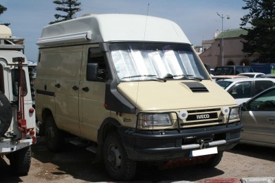

Je ne savais pas que Iveco avait fait un snorkel,j'ai un copain qui était au Maroc il y a quelques semaines et en a rencontré un sur sa route , il la pris en photo et je me suis inspiré du snorkel pour faire le mien(c'est peut être un modele origine)
Il me semble que ce vehicule fait parti du forum,je ne sais pas trop si je peut mettre la photo :?

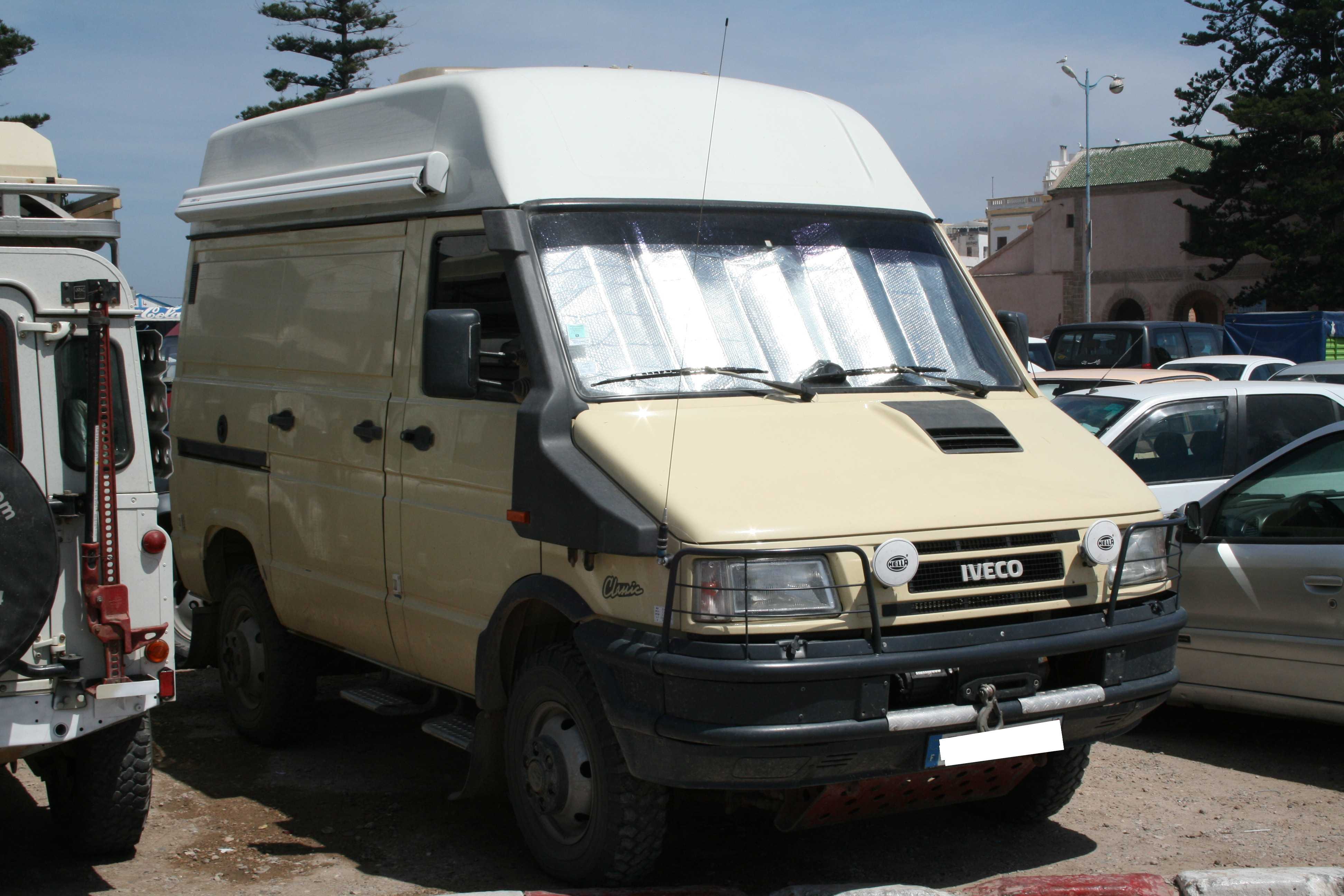

pour ce qui est du snorkel d'origine tu trouveras des photos sur ce post de celui que j'ai eu entre les mains et qui a depuis changé encore pas mal de fois de mains...chacun se disant sans doutes qu'il ne devait pas être bien difficile de faire mieux...surtout pour y ajouter un filtre cyclonique, ce que tu as judicieusement fait sur le tiens.

Voila la photo du snorkel en question qui donc doit être un accessoire d'origine :?:
Messages : 21413
trollito25 a écrit :Voila la photo du snorkel en question qui donc doit être un accessoire d'origine :?:
en effet, une très chere option...comme le reste chez iveco... facturée quelques centaines d'euros tout de même...
et avec une sortie rectangulaire peu propice a l'ajout d'un filtre cyclonique.

OK,malgrès un peu une prise de tête a faire le snorkel ,ça me réconforte de savoir que j'ai fait quelques economies en le realisant :D

new-one a écrit :Bonjour
Juste pour féliciter Fred, beau boulot et belle exploitation du volume. J'aime bien la créativité que provoque le casse tête du petit volume à aménager.
Bientôt de belles balades, la récompense.
:thanks: pour les félicitations,j'avoue avoir pris beaucoup de plaisir a restaurer et ammenager ce vehicule même si parfois le moral a été bas en voyant tous ce qui restait a faire,je suis assez content du resultat ,reste a voir a l'utilisation :?:
C'est vrai que ce vehicule est a la fois imposant vu ça hauteur et pourtant la place a ammenager est vraiment limite,
Pour 2 personnes c'est impeccable,
Pour 3 (dans mon cas )c'est pas evident surtout avec un coin douche ,
pour 4 ça devient vraiment compliqué
Il me reste quelques bouts de meuble de la caravane que j'aurai bien voulu installer(penderie et placard suplementaire)mais c'est pas possible
Il manque une petite chose dans mon ammenagement c'est la table,j'ai déjà quelques idées mais elle sera petite :wink:
Vu que les beaux jours "" devrai "" arriver, pas trop l'utilité pour l'instant ,puisque généralement les repas se passent dehors
Encore quelques semaines a finir et revoir des petites choses et enfin les vacances :D
je continuerai ce post pendant encore quelques mois,vu que d'autres choses viendront se greffer dessus(reservoir GO, reservoir eau sale,echangeur d'air,une cuve pour le compresseur et pleins d'autres idées
je vais essayer de l'emmener prochainement sur la balance pour voir ou j'en suis avec le poid.......... :?:

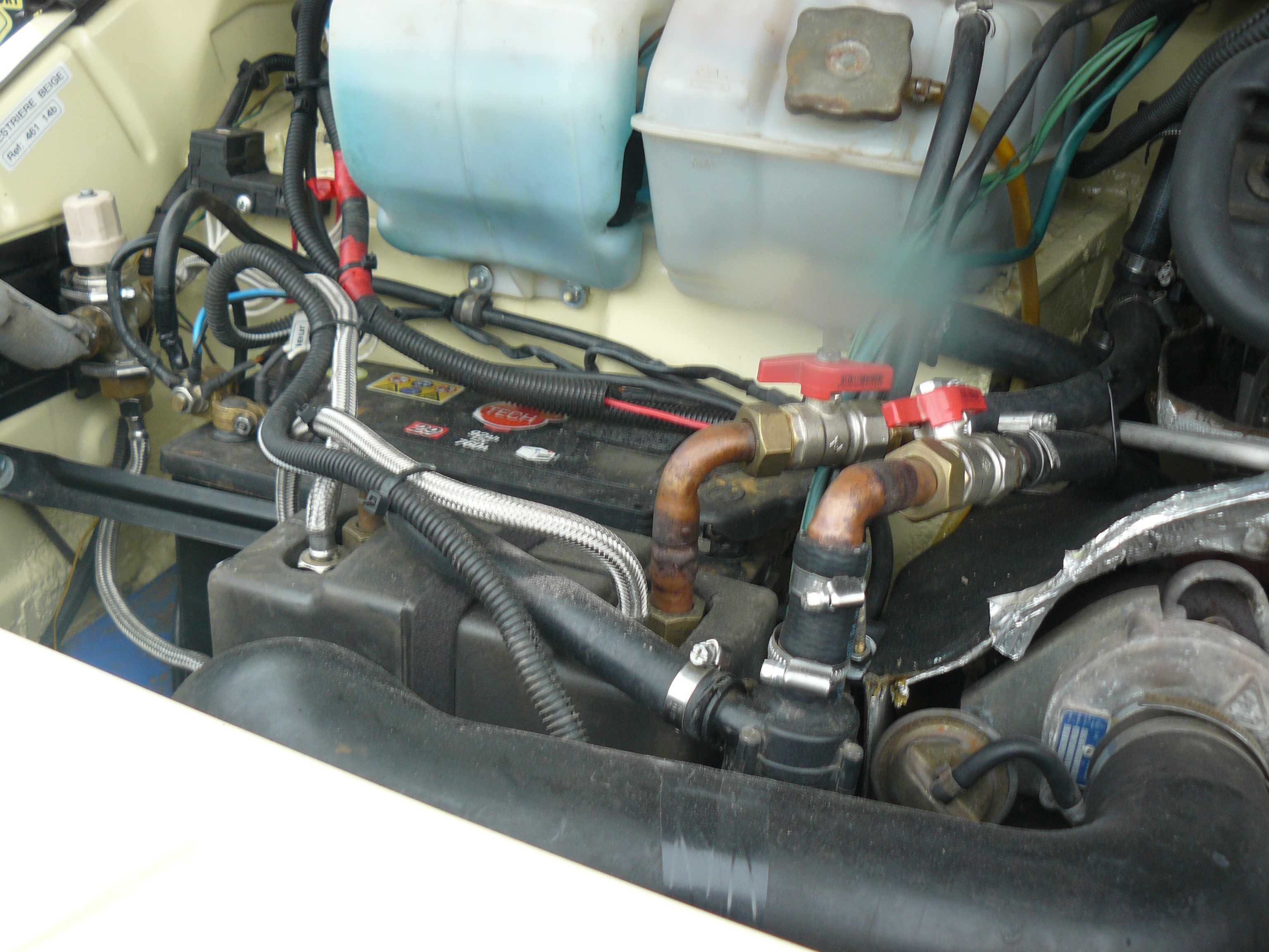

du montage du rechauffeur a plaque avec pompe de circulation de liquide de refroidissement et robinet thermo pour l'eau chaude,(j'ai fait ce montage en attendant de m'offrir un boiler chauffage et eau chaude)
du compresseur (ou viendra ce greffer une cuve)pour l'instant j'ai fait une sortie d'air sur l'avant,le compresseur est commandé depuis le tableau de bord
On peut voir également le prefiltre a GO
du second frigo (waeco)pour finir je les ai installé les deux,même si celui de la caravane est moin performant en 12v,il servira lorsque je pourrai avoir du 220v ou alors au gaz en cas de besoin,sinon c'est un rangement suplementaire pour les provisions
le reste de la soute est completé par chaises , table de camping,caisse a outil etc..........
