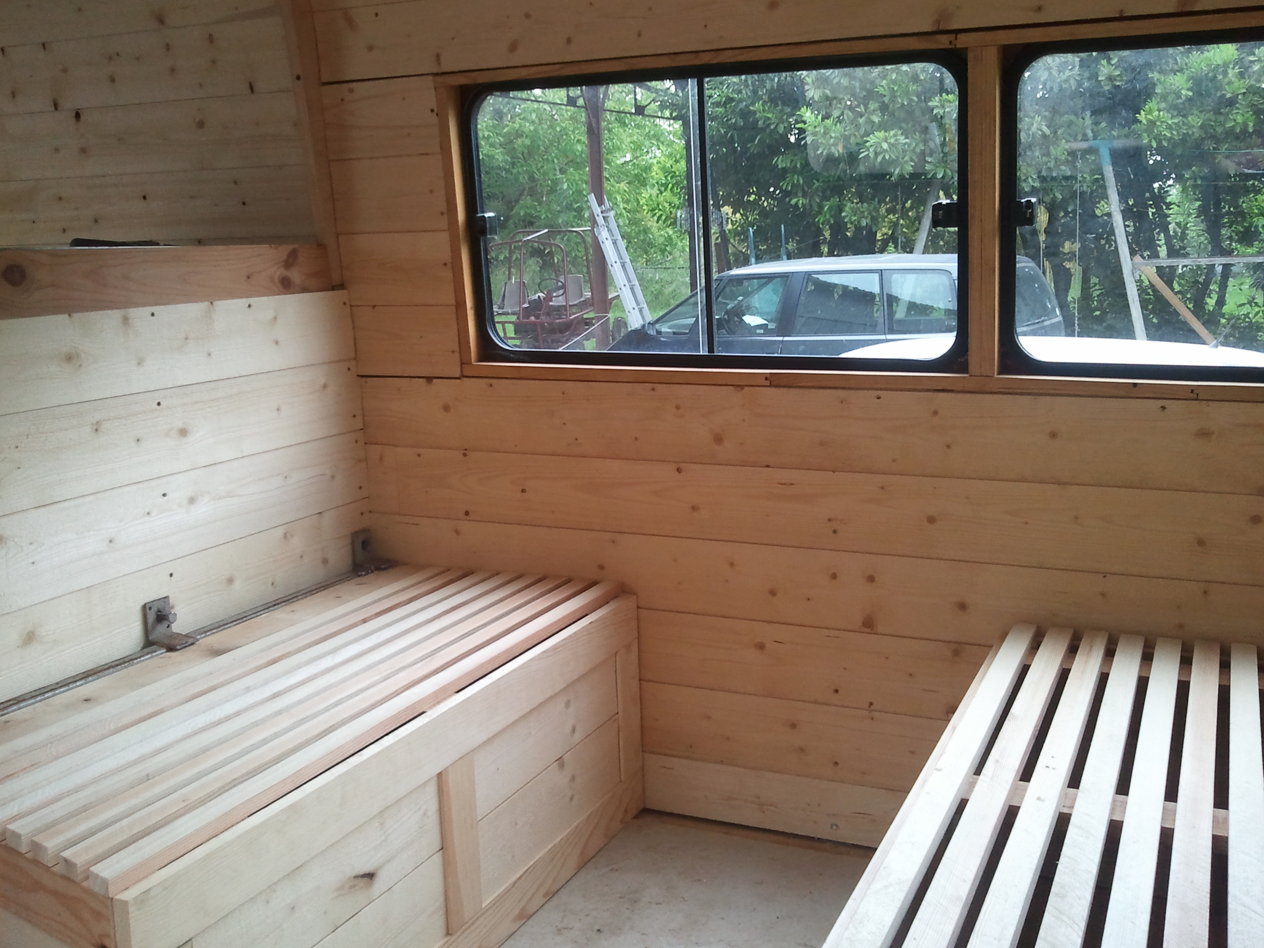

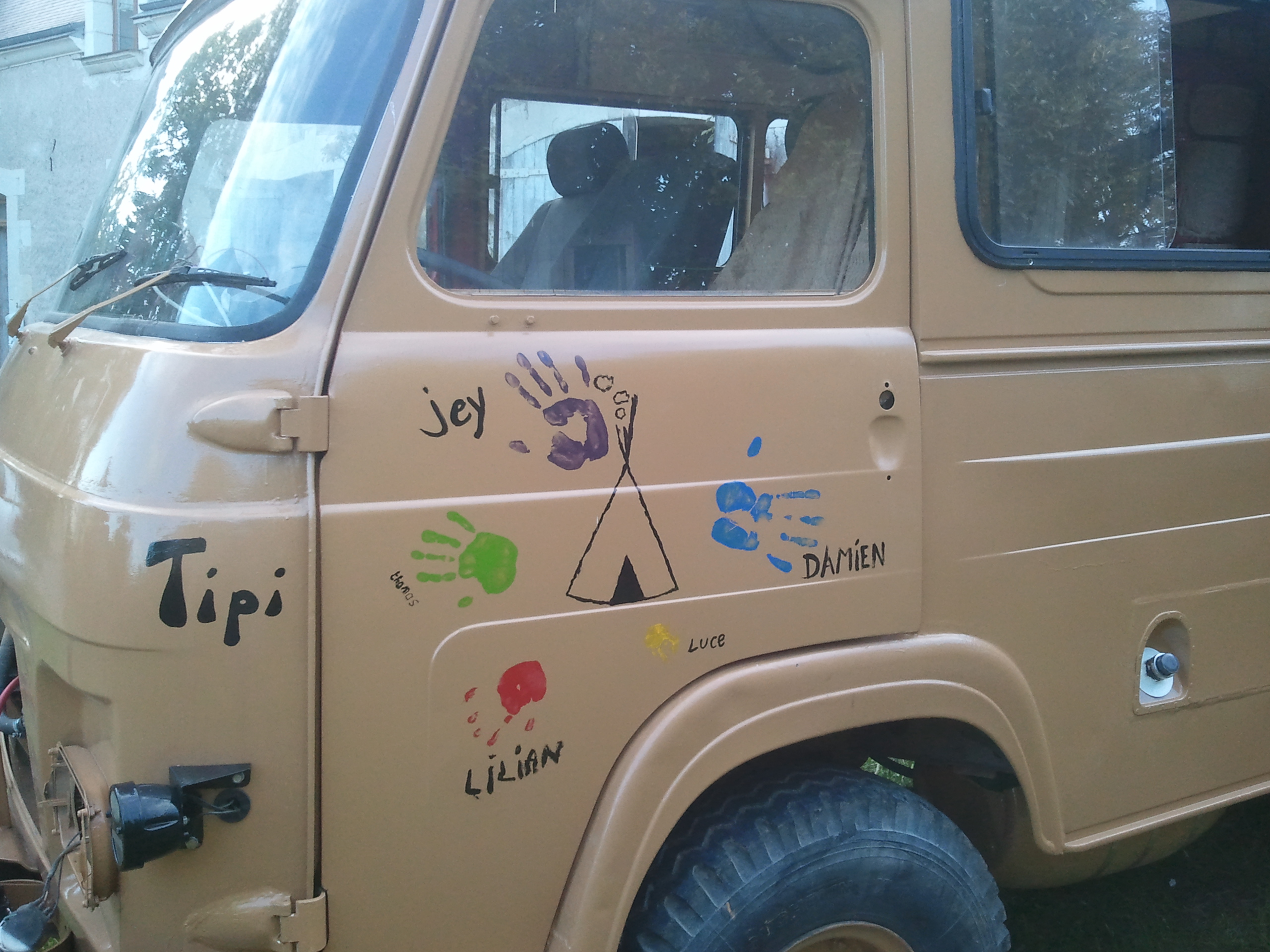

Après une période un peu moins active en bricolage, bébé oblige, ça avance à nouveau...
Un peu de déco pour rigoler et chasser le mauvais temps :

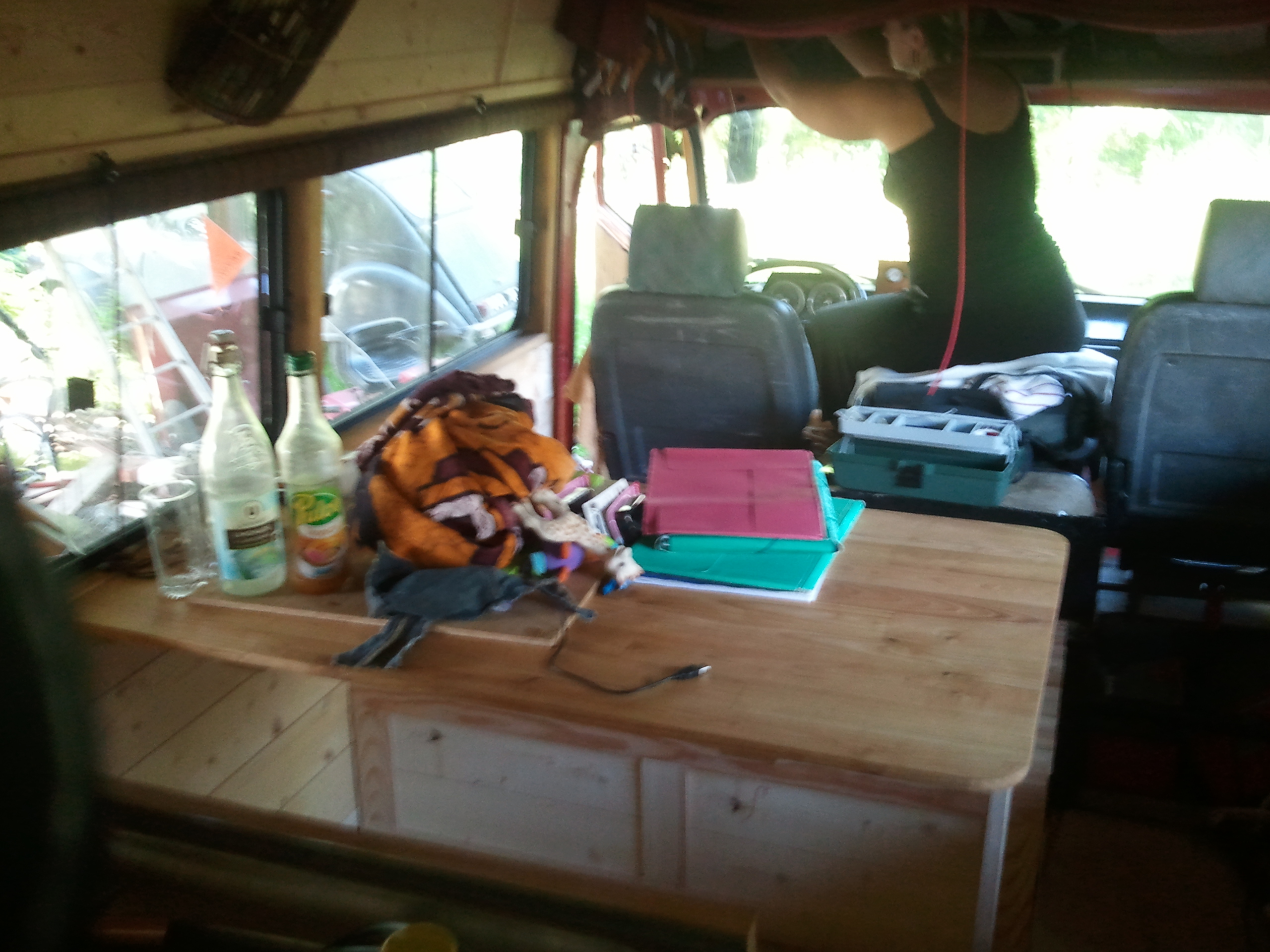

Re: Mon TP3 : "Ti Pi"
tu as installé quoi comme sièges a l'avant du coup?je veux bien le détail des fixation de ton siège central aussi vu que je vais devoir gardé le tp3 un peu plus autant le rendre le plus pratique possible!
Après moult cogitations et essais j'ai finalement opté pour des sièges d'Espace (sièges arrière). Les sièges conducteur et passager sont fixés sur des fer à béton soudés en travers, donc amovibles.Nigann a écrit :tu as installé quoi comme sièges a l'avant du coup?je veux bien le détail des fixation de ton siège central aussi vu que je vais devoir gardé le tp3 un peu plus autant le rendre le plus pratique possible!
Le siège central est boulonné sur le capot moteur, après découpage de son embase pour le rendre le plus bas possible. Il reste quand même un peu haut pour un adulte, ça servira à mon avis surtout pour les enfants.
L'avantage des sièges d'Espace c'est que les ceintures s'accrochent dessus des deux côtés (ventrale), ça fait ça de moins à faire.Et aussi ils se rabattent, ça fait une surface plane pour poser des trucs.

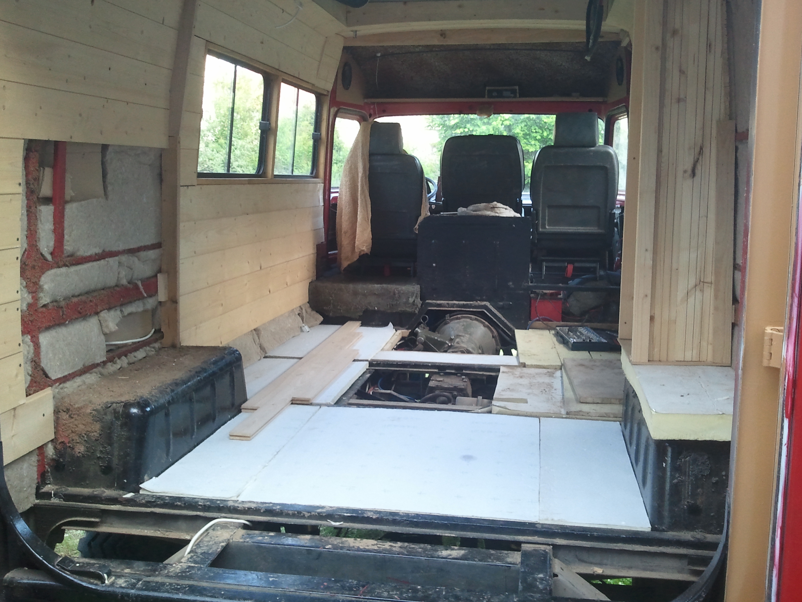

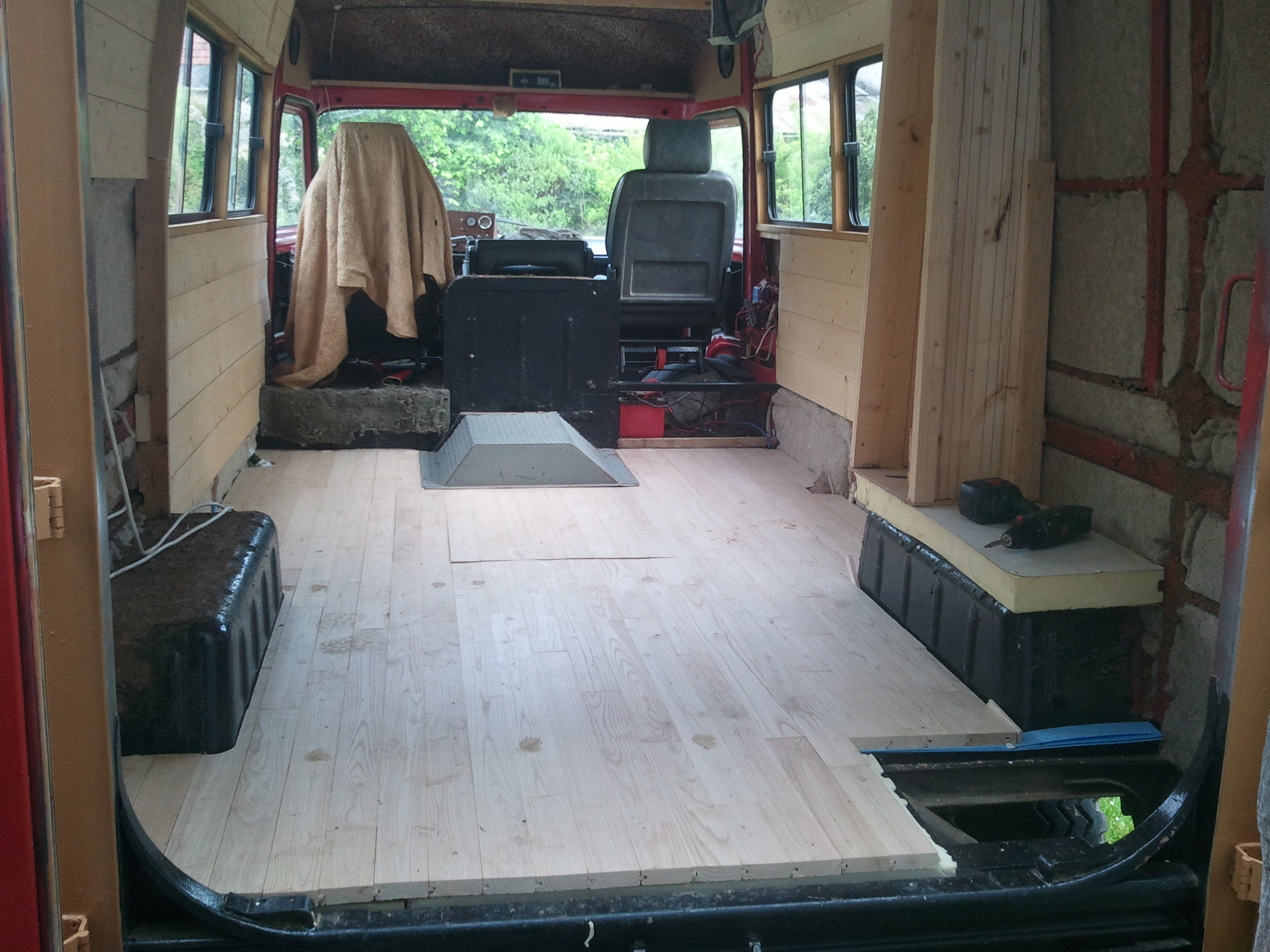

Ça avance, ça avance... Les vacances approchent, il faut pas mollir !
- Fichiers joints

Mukka
- Je suis zen.
- Messages : 710
Bravo, je me repete peut être mais j'adore le bois.
As tu pesés ton TP3 avant travaux et fais un rapide calcul de poids?
Bon courage pour la suite
Gabriel
Gabriel
Cubitus
- Mouhaaaaaaaa
- Messages : 781
Non, et non...
Je pensais aller le peser bientôt. Jusque là il n'était pas roulant.

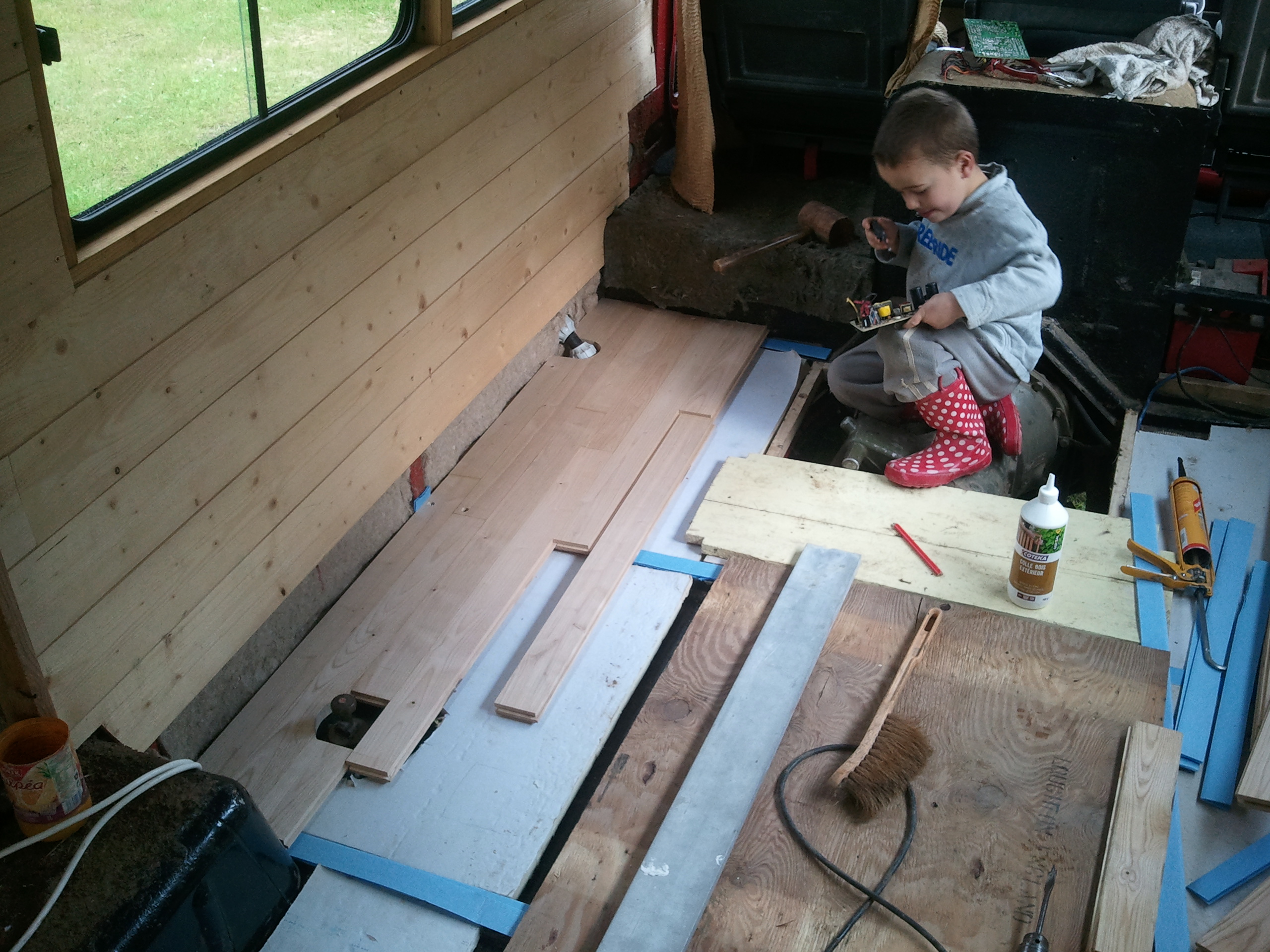

Pour le calcul, j'avais juste fait le calcul pour le sol. Entre CP 18 mm + sol vinyl et parquet en chataigner massif je n'avais que quelques kilos d'écart, ce qui m'a convaincu pour le chataigner !
Je risque d'être limite pour le poids, surtout avec la réhausse... On verra.

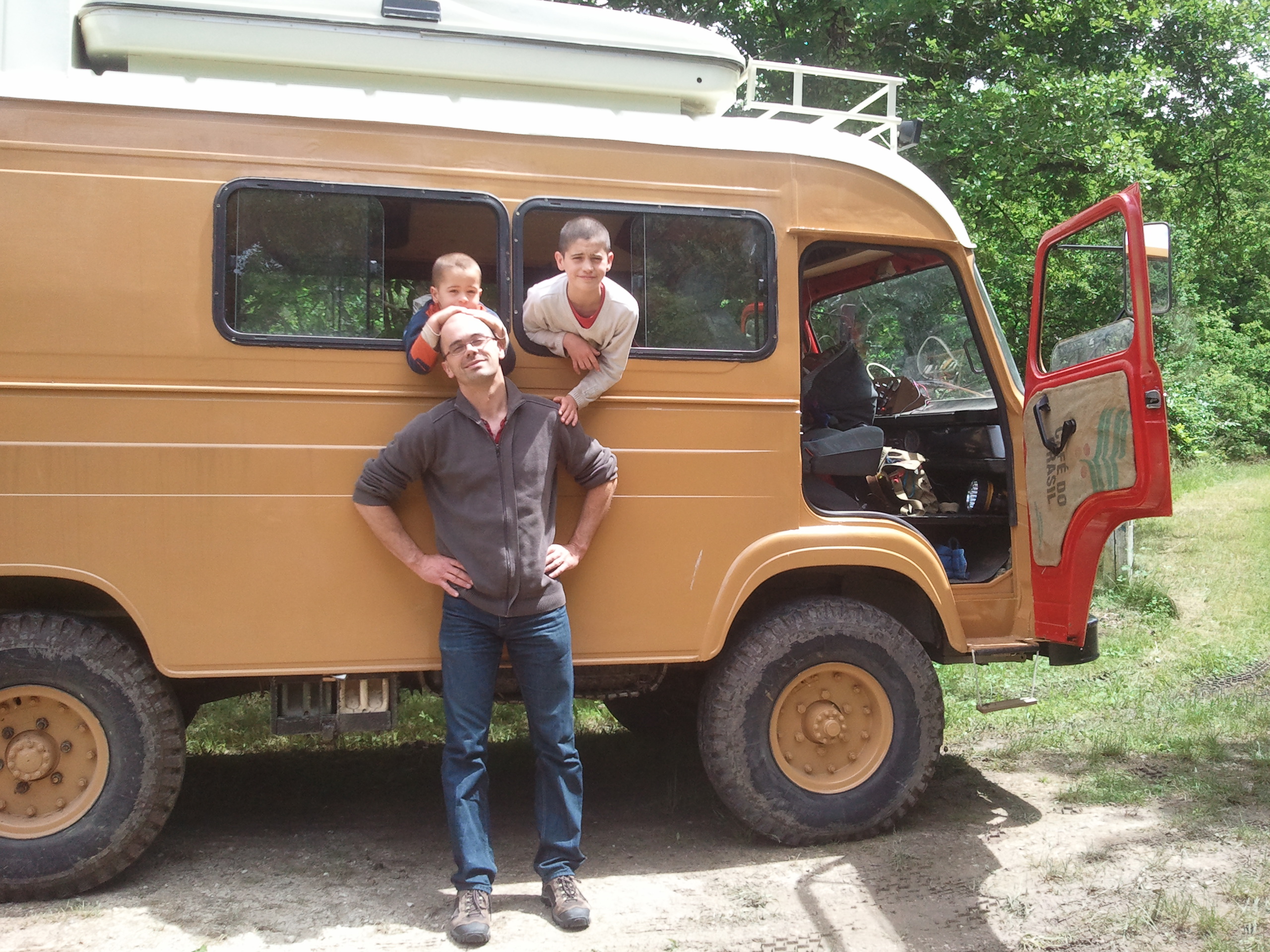

Bon, le temps n'est vraiment pas de la partie, mais on était tellement heureux de pouvoir lui faire faire ses premiers tours de roue !!!
Donc : première sortie du TiPi !!!
Au programme petite balade dans les chemins, pique nique en forêt, et premier chemin un peu (beaucoup) gras et en dévers...
Cubitus content de son TiPi ! Il s'en est sorti haut la main !

Les chemins de foret bien gras ya que ça de vrai!
il a bien avancé ton tagazou depuis ma visite!d’ailleurs je suis dans la région les 15 premier jours de juillet on pourrai peux être remettre ça si tu es pas partit en vacances!
