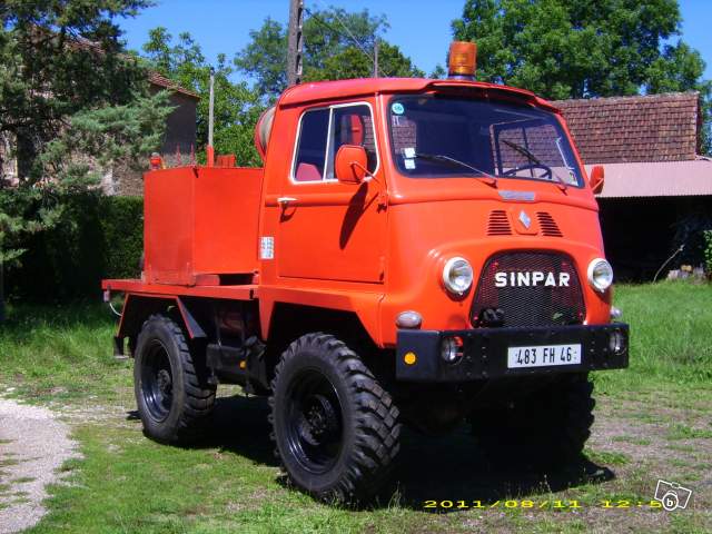

j'ai trouvé ceci sur http://www.leboncoin.fr/utilitaires/off ... on+pompier
je sais pas ce que tu en pense mais je trouve que ça ferait un beau petit CC Francis

Salut Francis!
Superbe! Moi qui pensais avoir fait le tour des photos de castor du net, ça fait plaisir de constater qu'il y a encore des trouvailles à faire
Par contre comment as-tu trouvé cette photo? Le lien que tu donnes renvoie vers lecoincoin mais il n'y a pas ce véhicule?
