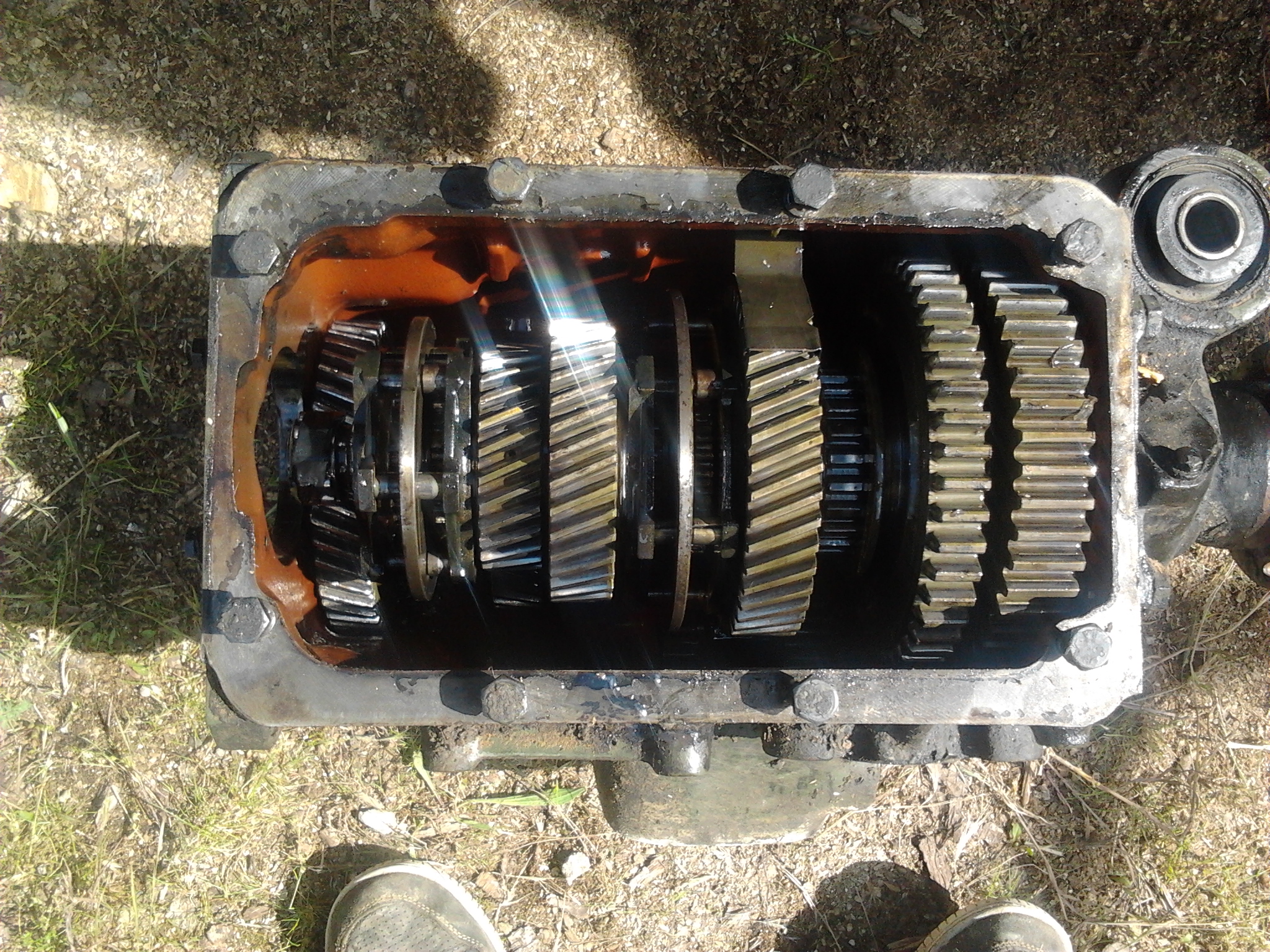

y'a eu un " clac clac clac "en frein moteur qui est venu d'un coup (sauf en 5 eme) , j'avais absolument du camion j'ai rouler un peu pensant que ca venais du pont avant
et d'un coup "clang" , camion bloqué, je pouvais passer les vitesse mais dès que je lâchais l'embrayage la camion bloque et cale
j'ai réussis a pousser le trm ( :lol: pas évident tout seul) a sauter dedans a enquiller la 5 eme et a rentrer jusqu’à la maison de la belle famille a 4 kms sans s’arrêter, en faisant un demi tour .... la galère :evil:

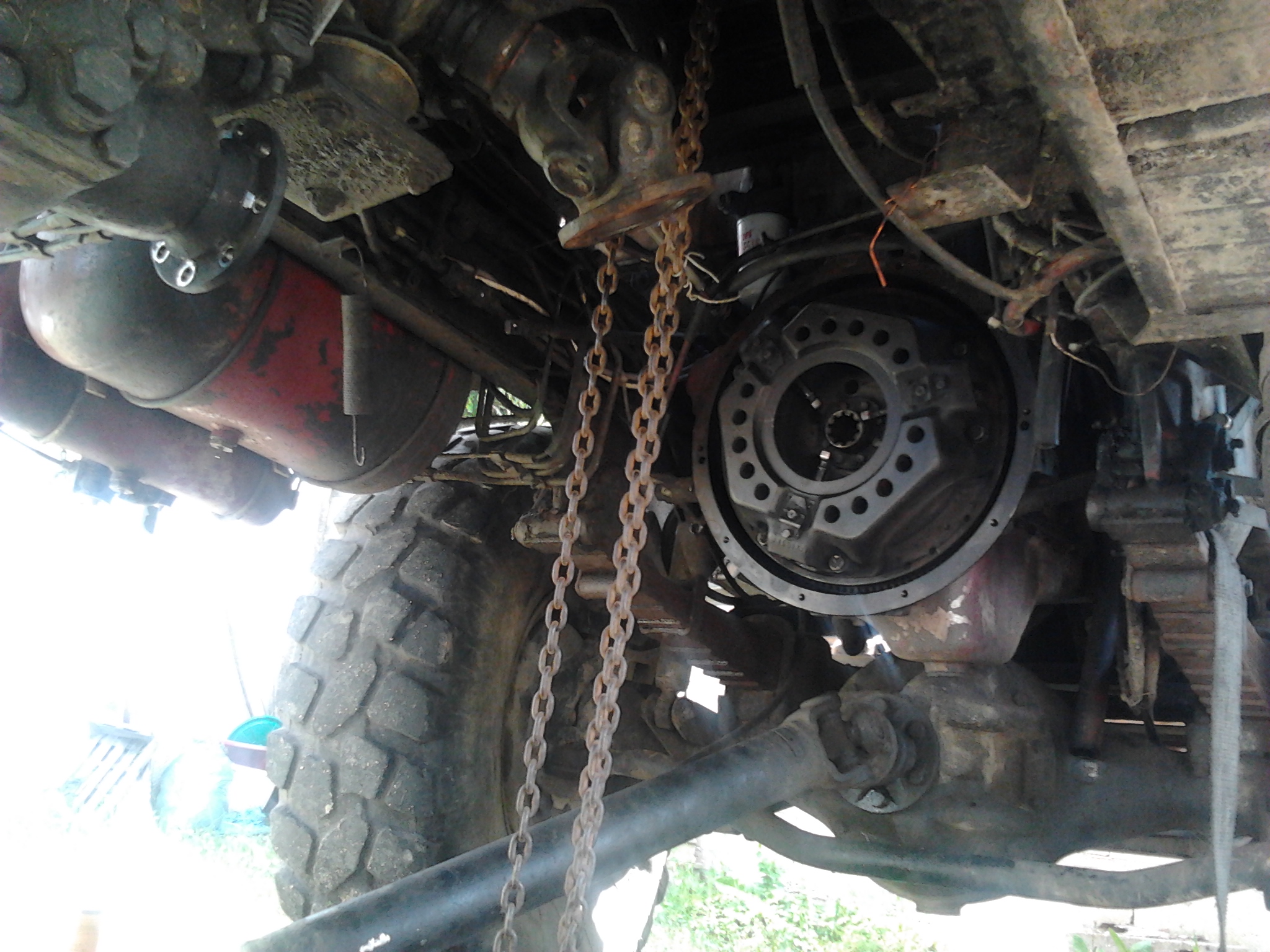

du coup dépose immédiate de la bv l' opération a été assez facile l'accès est plus qu'agréable et j'ai passé un palan a travers le plancher de la benne fixé sur une traverse posée sur les ridelles (1h15 tout seul)
ouverture de la bv
( il manque le pignon broyé sur la tof)
et voila le "résultat"

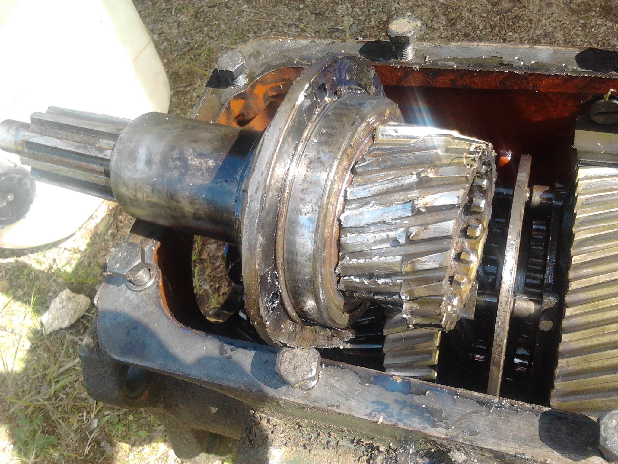

demain je vais démonter une bv sur un sm6 qui a l'air d’être la même !!
reste a savoir le pourquoi du comment ... :shock: :?:
Chips
Bientôt
Bientôt
Messages : 1682
Re: la loco !!
Message par Chips »
LA VACHE !!! doit y avoir un paquet de limailles dans le fond...
bon vivement la suite

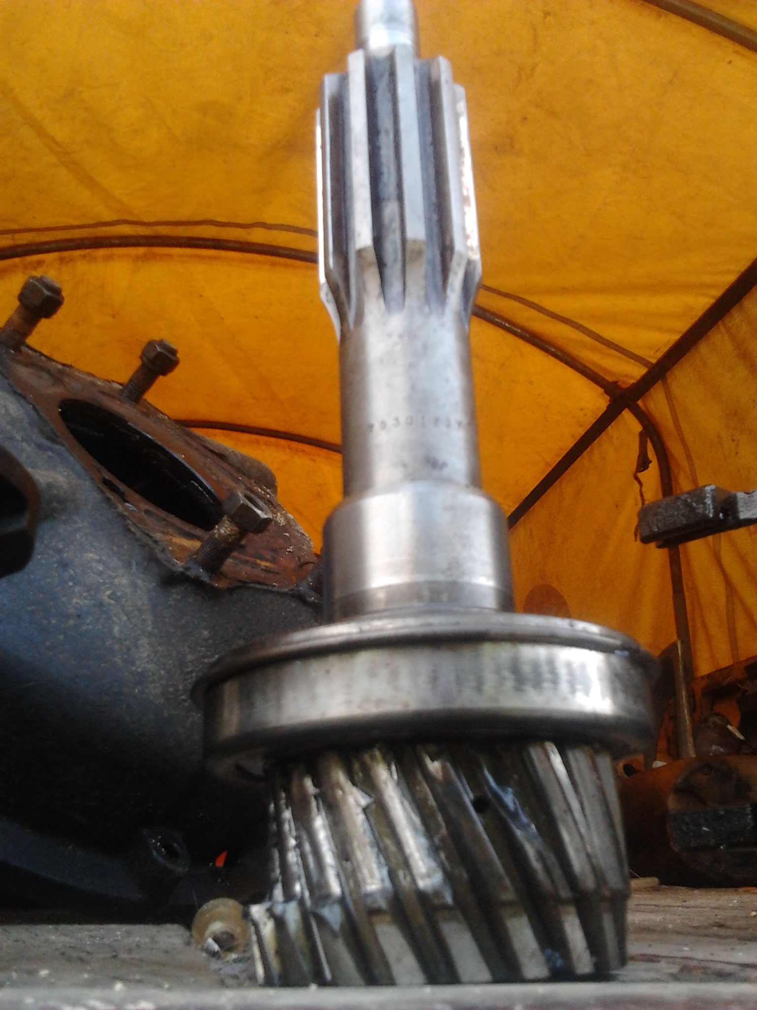

ouais y'en avais beaucoup :evil:
le plus étonnant c'est que seulement la moitié du pignon est scalpé (sur son périmètre pas en largeur ) un peu comme si un truc était passé dans l''engrenage mais rien a trainer au fond de la boite.....

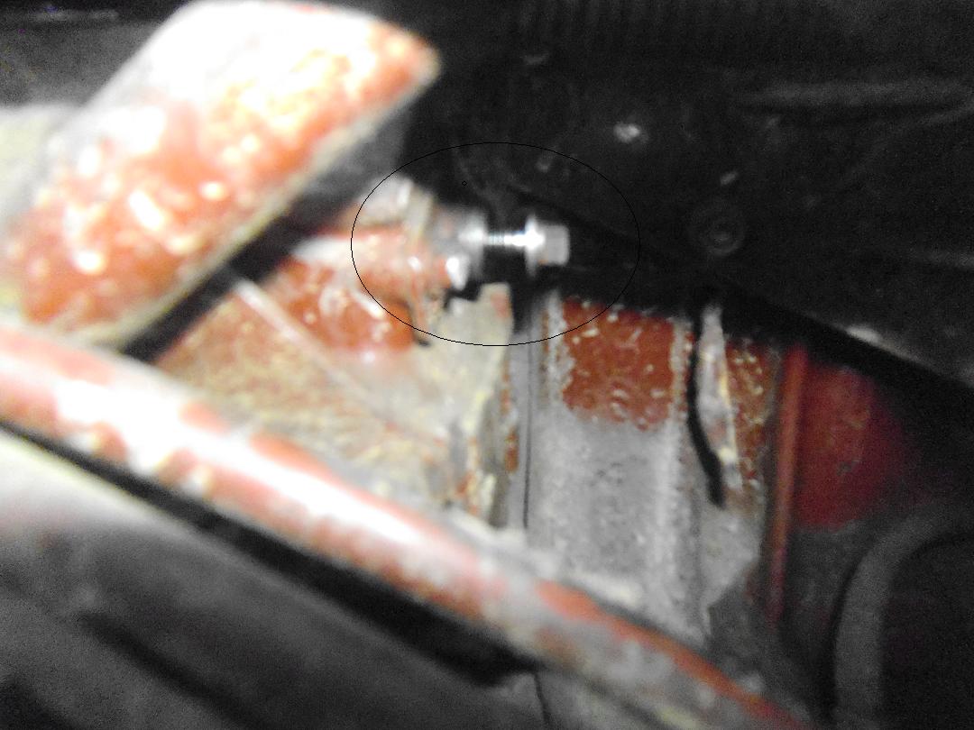

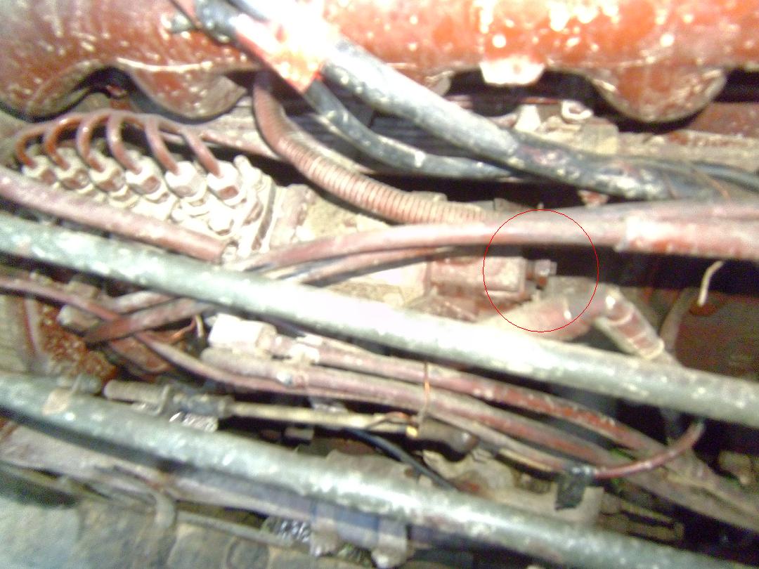

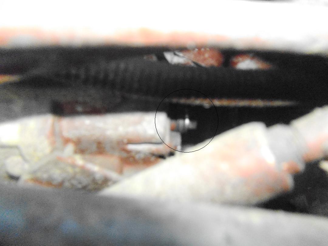

l'idée du jour
sur les midliner série M il n'y a pas de lda ( toute les serie M !) , il suffit de régler une vis pour augmenter son débit de gasoil
cette vis commande un tiroir dans la Pi (entourée en rouge sur la tof )
quand on enlève le contre ecrou on peut se rendre mieux compte du mouvement
l'idée est d'enlever cette fameuse vis, de monter un câble pour commander en cabine le débit de go avec une tirette du style arrêt moteur (par exemple)
cela permettrais de régler le débit go en fonction de ses besoin sur le moment T d'utilisation ( 4x4 plus de puissance, route plate , camion vide on pousse la tirette et on économise du go)
il ya une grosse différence selon les réglage
au niveaux de la pi entre les midliner M140 et M210 la seule différence est sur ce réglage (injecteur taré plus haut mais le turbo est le même !)
je pourrais donc choisir ma puissance (140 ou 210 ch une fois mon interco monté) et ma conso de même ( 8) )
ma question , est ce qu'il y a un risque a manœuvrer ce tiroir moteur en route(sachant qu'il y a une forte emplitude ( 3 cms de possibilitée) ?? après tout c'est ce que fait la lda (avec un mouvement moindre peut être !??)
(je recherche des éclaté de la pi des midliner series M ou S même !)

Message par le duc »
il est fou cet homme :shock: y a t'il une pièce de ce pauvre camion que tu ne va pas torturer :?
Comment pense tu faire le rappel? avec un ressort? et l'étanchéité de l'axe?
Je suis curieux de voir tout ça en oeuvre :shock: 8)
joen
Je filme les Ptits Gros
Messages : 1983
Re: la loco !!
Message par joen »
pas besoin de rappel , le tiroir coulisse très facilement le câble pourras donc le tirer et le pousser sans aucun soucis,
pour l' étanchéité là c'est fort , il n'y a aucun joins sur cette vis, ni sur le contre écrou!!
cette partie de la PI est hors gasoil , il suffira donc de monter un soufflet entre la pi et l’arrêt de gaine du câble pour protéger des poussières
le duc a écrit : y a t'il une pièce de ce pauvre camion que tu ne va pas torturer :?
rho l'autre hé :lol: je torture pas je modifie selon mes besoins :mrgreen:
