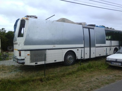

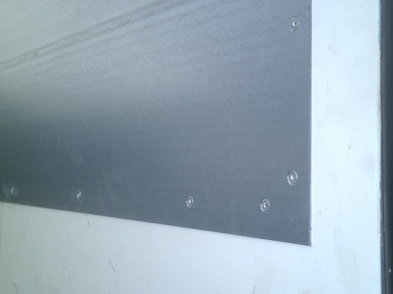

ca prend forme doucement doucement ...

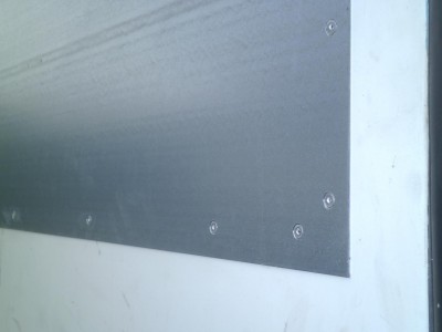

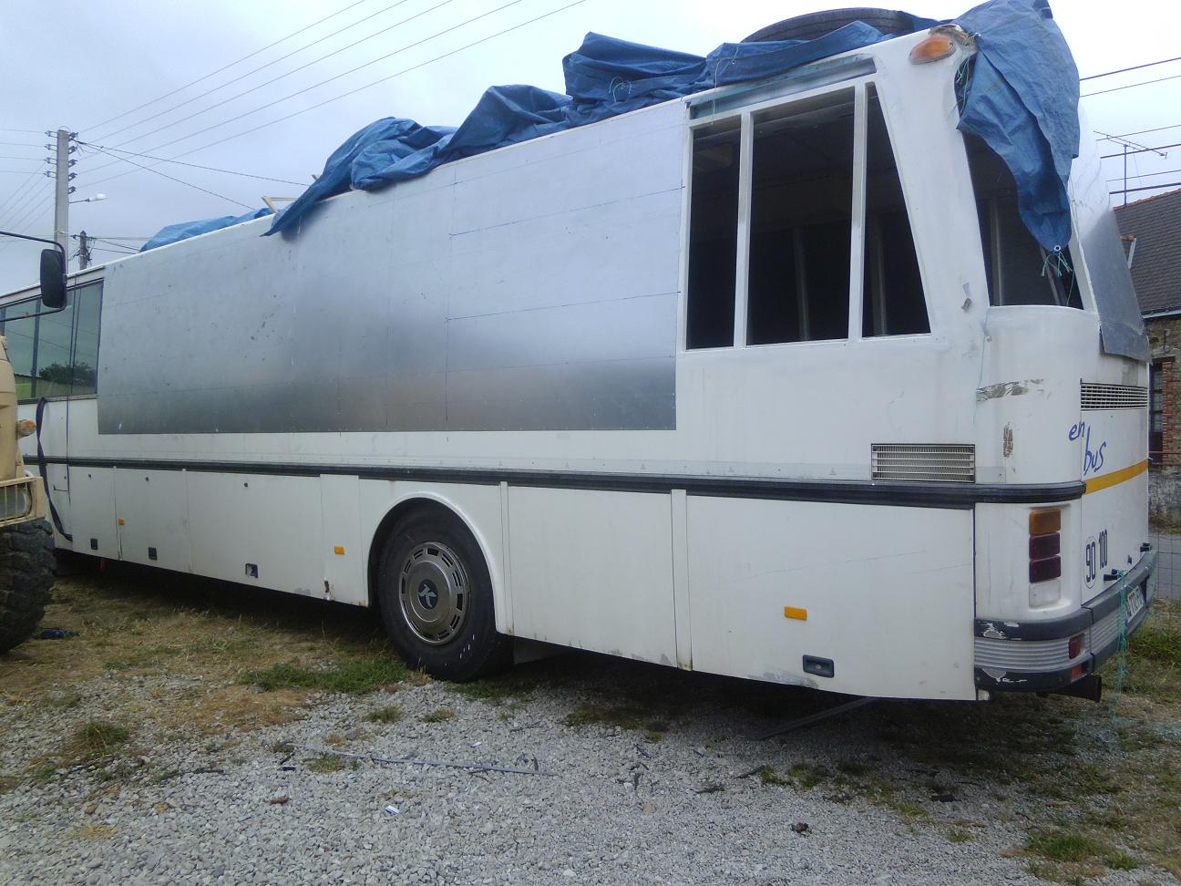

le tolage est pratiquement finit , bientôt l’étape peinture avant que la météo ne se dégrade ....(bon ca sera pas cette semaine je me marie samedi matin :D )

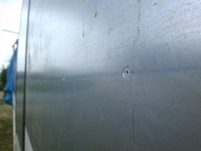

pour finir j'ai choisit l'otion rivet pop au lieu de la soudure avec un joint polyuréthane
je suis partit sur du rivet a tête fraisée de 4x10 c'est vraiment propre comme solution une fois mastiqué ni vu ni connu !
et niveau tarif c'est très correct 0.043 cts le rivet ( a partir de 500 commandés) sur bricovis.fr (pas mal de choix intéressant je trouve)
au total le tolage nous sera revenu a un peu plus de 600 euros tout de même ....(6 barres de 40x40 en 2mm a 26 euros la barre, 6 tôles de 3.00mx1.50 en 1.5mm galva a 67 euros la feuille le reste en fourniture diverse...)

je ne connaissais pas les rivets a tête fraisés. tu te marie le matin, il te reste l'après midi pour le peindre :lol: . tout mes voeux de bonheur.

le tolage est pratiquement finit , bientôt l’étape peinture avant que la météo ne se dégrade .......6 tôles de 3.00mx1.50 en
avec quoi tu peins de la tôle galva ?
quand j'ai acheté mon brutt il venait d'être fraichement peint sur la tôle zinguée ... il suffisait de décoller un autocollant pour retirer la peinture sur l'ensemble de la cellule comme une seconde peau :roll:

il existe plusieurs solution....
les deux retenus pour a part sont
- primaire special galav qui permet d'avoir une accroche , ensuite un primaire pu et une peinture pu
-passer la tôle a l'acide, bien rincer a l'eau , poncer puis primaire pu ensuite peinture pu
Messages : 22218
Re: nous voici!...pas encore complet mais nous voici! (compl
j'ai entendu parler de primaire galva en effet, je sais pas ce que ça vaut.
en revanche pour la 2eme option on peut douter de l'interet de galvaniser si c'est pour coller de l'acide et poncer derriere non ? :roll:
autant y coller de l'alu dans ce cas... qui se corrode également mais moins vite que l'acier... plus cher certe.
ou la peau de polyester directement clean...

comme tu a dit l'alu est plus cher ensuite si le galva est enlever a l'acide il est peint derrière :mrgreen:
j'ai pris le galava surtout pour être tranquille sur les zone de doublure avec la tôle ou là ou sont les renfort coté isolation

vivement que tu fasses une peinture, parce que là: je trouve que le fait que tu n'es pas decoupé les tôles à la même taille que les vitres: ca fait super moche !! :twisted:
et une question: pour tes rivets: tu as percé ET ensuite fraisé tes tôles ?? (donc du taf en plus)
mais c'est vrai que cela fait très propre !! (les rivets, hein !! pas les tôles) :roll:

NAN JE NE TE PERMET PAS fouet :mrgreen: :lol: :lol:
une fois peint et avec la baguette (celle qui était en bas des fenêtres) ca ne se verra même plus :wink:
pour ce qui est des rivet a tête fraisée la partie fraisage est très rapide nous etions 3 ( obligatoire pour des tôle de 3x1.5 en 1.5mm) du coup un qui perce , un fraise et l'autre qui met les rivets

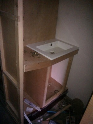

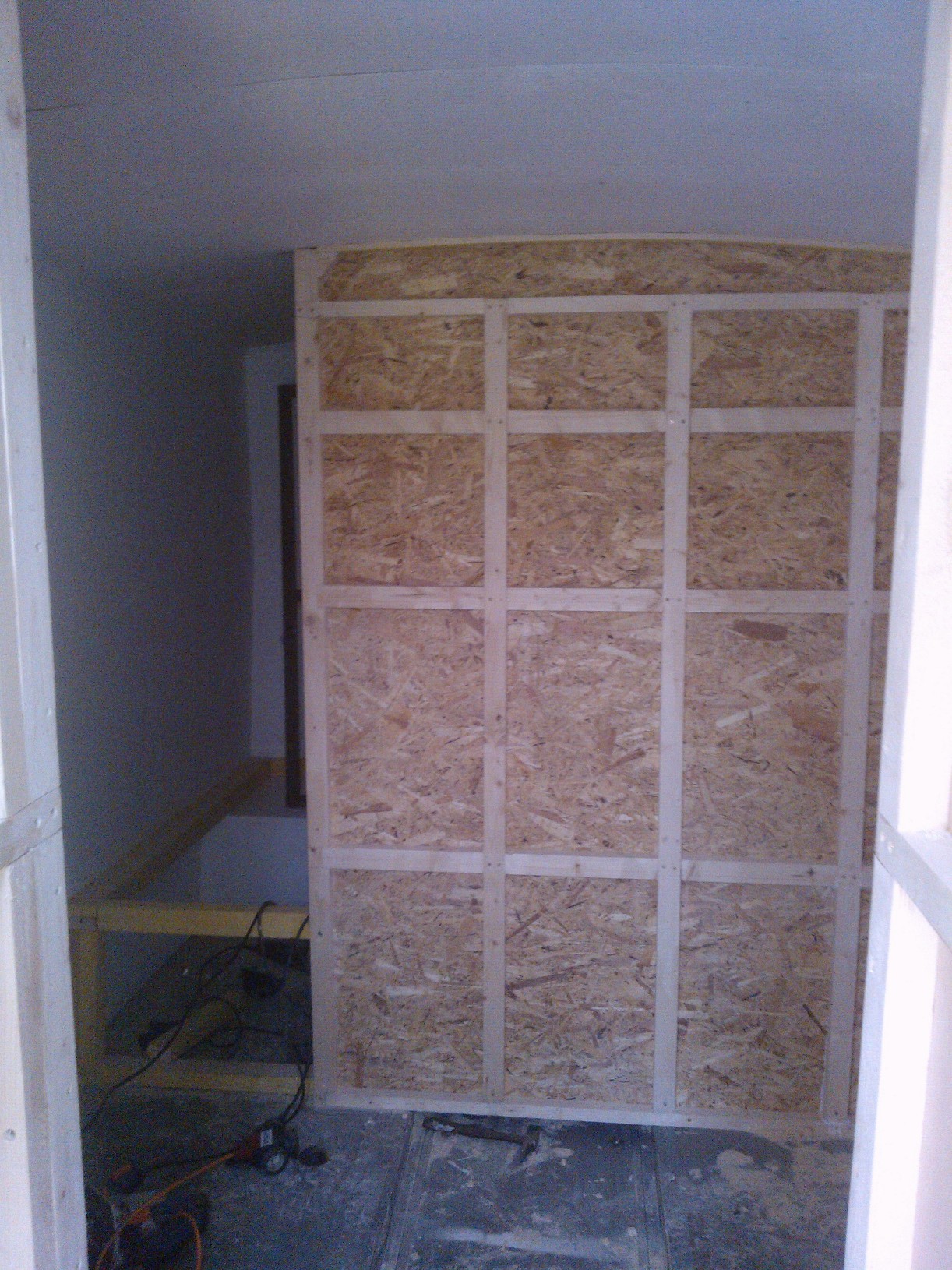

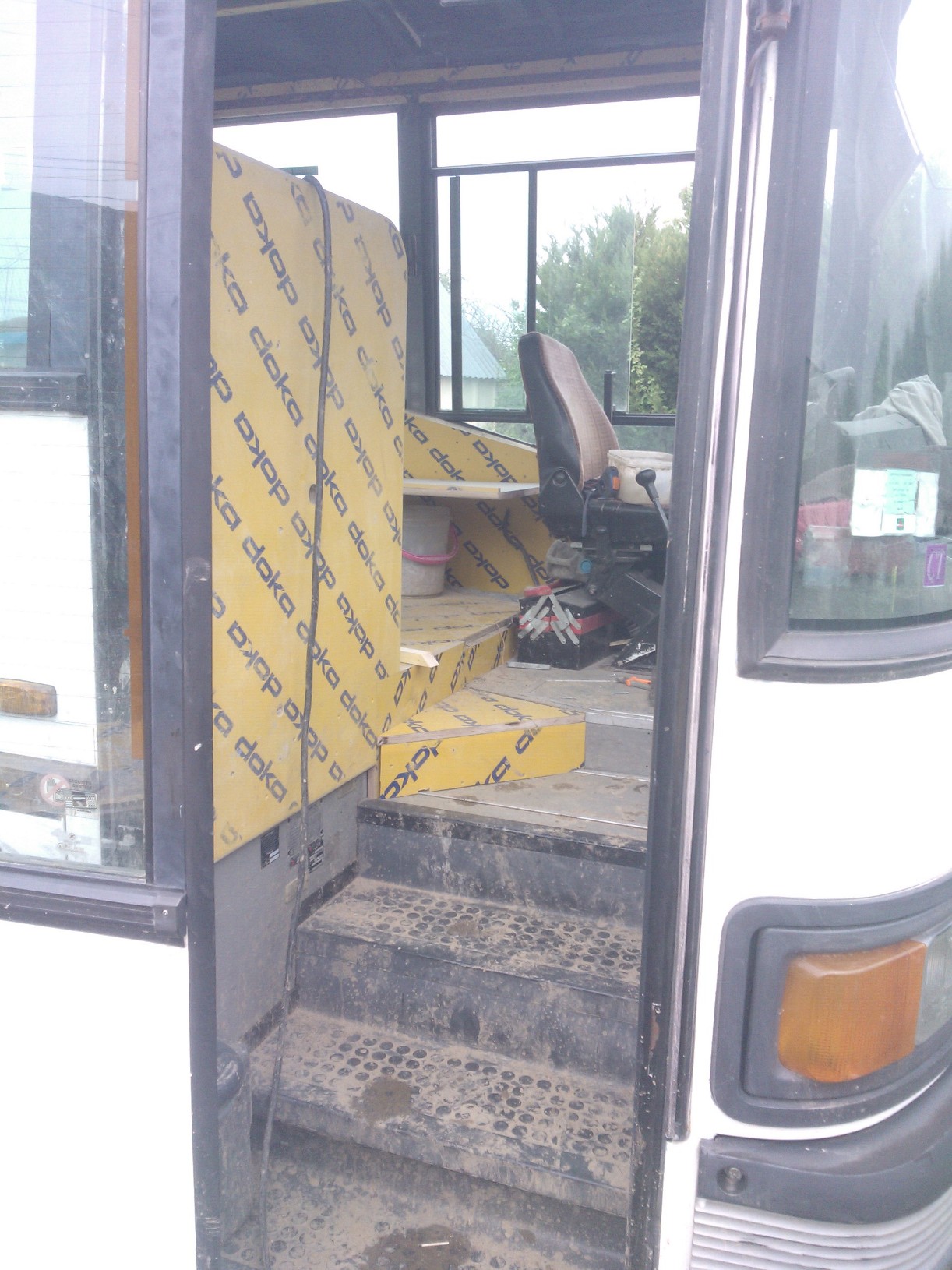

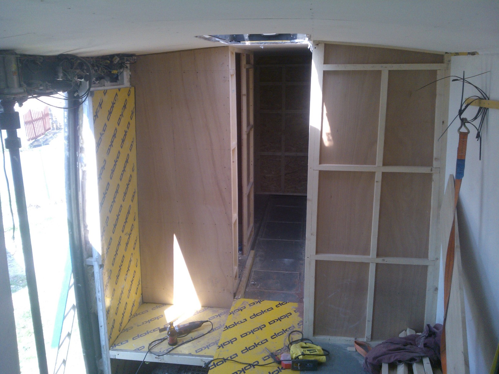

bon je viens de voir que je vous ai pas trop donner de nouvelle du bus :mrgreen: :oops:

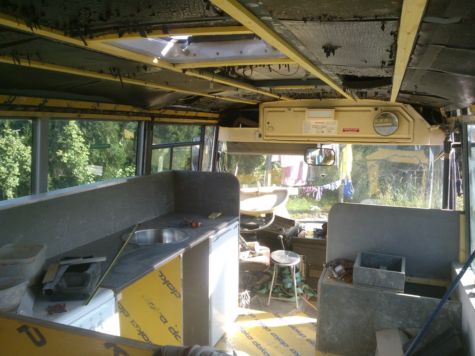

une des deux portes arrière a été condamnée la machine a laver et le sèche linge vont aller là ....:
le bar et la partie cuisine/salle a manger:
la cuisine :
le meuble de salle de bain:

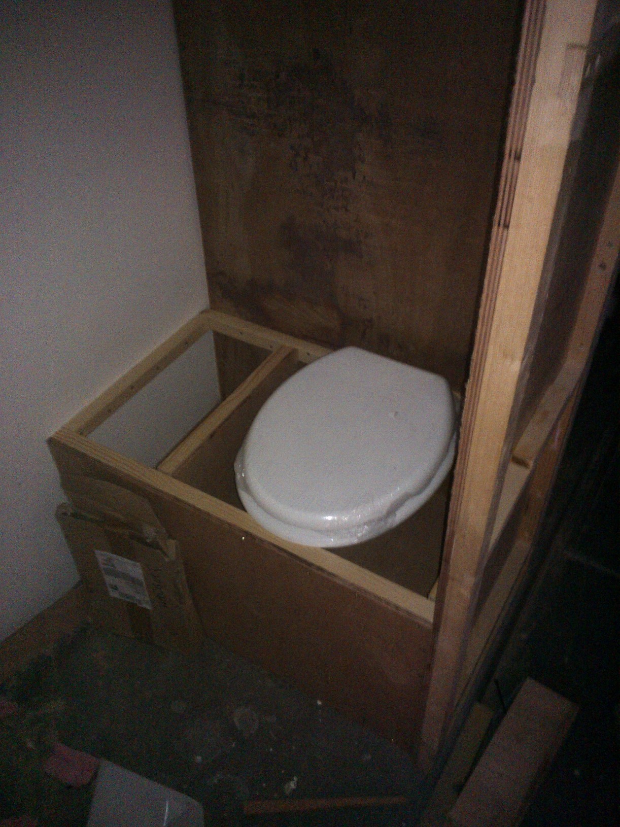

les toilettes:

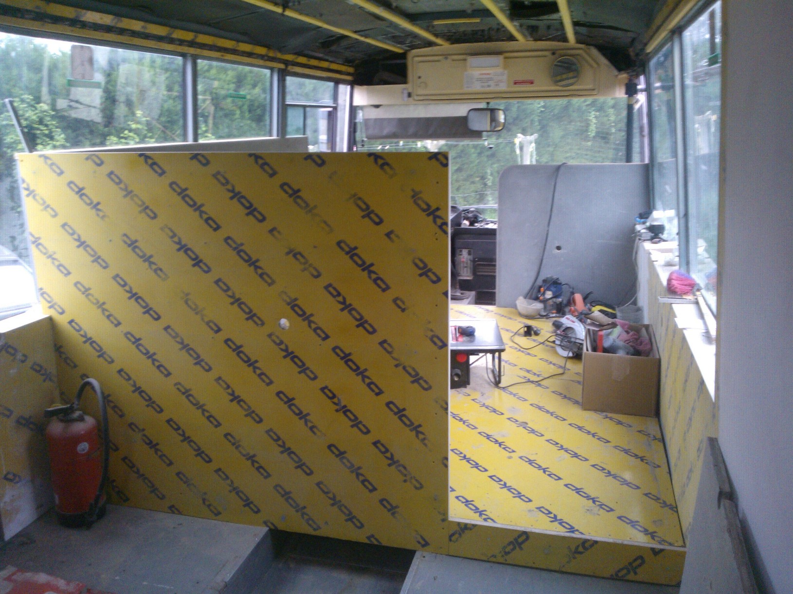

au fond la chambre des parents avec le chambre des enfants avant:
l'entrée:

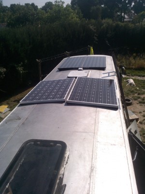

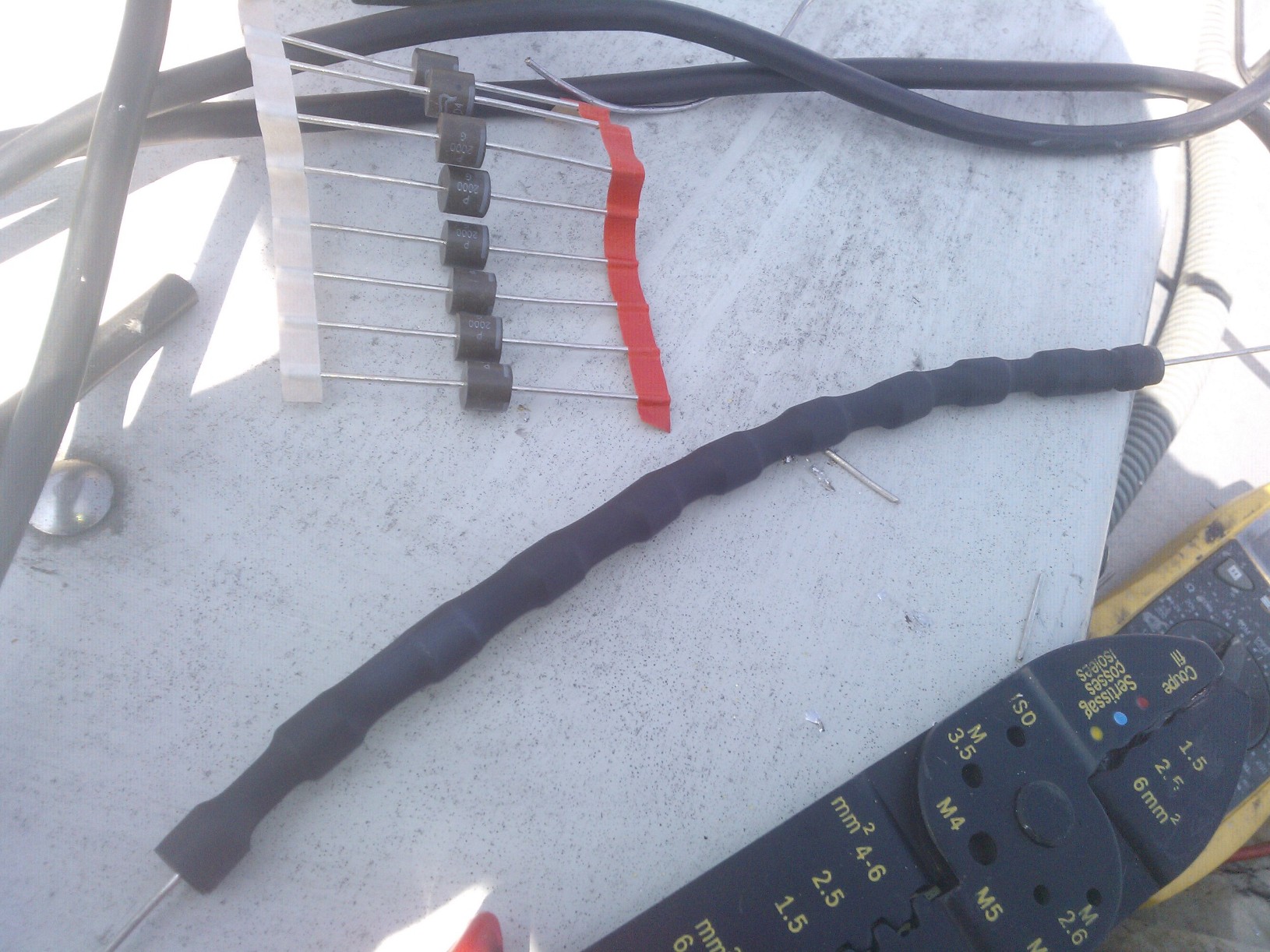

j'ai poser les PS (830w :D :twisted: ) :
sur les conseil de seb j'ai du placer des diodes sur chaque panneaux car j'ai des voltages différents ... j'ai donc fait ca pour eviter les retour de courant et parce que j'ai deux panneaux en 41v et deux a environ 24v :lol:
j'ai donc mis les deux 24 en série le tout montée en parallèle avec les deux 41v :D j'ai placer 11 diodes pour abaisser la différence de tension a la sortie des deux 24v en serie ( :arrow: 48v :evil: )

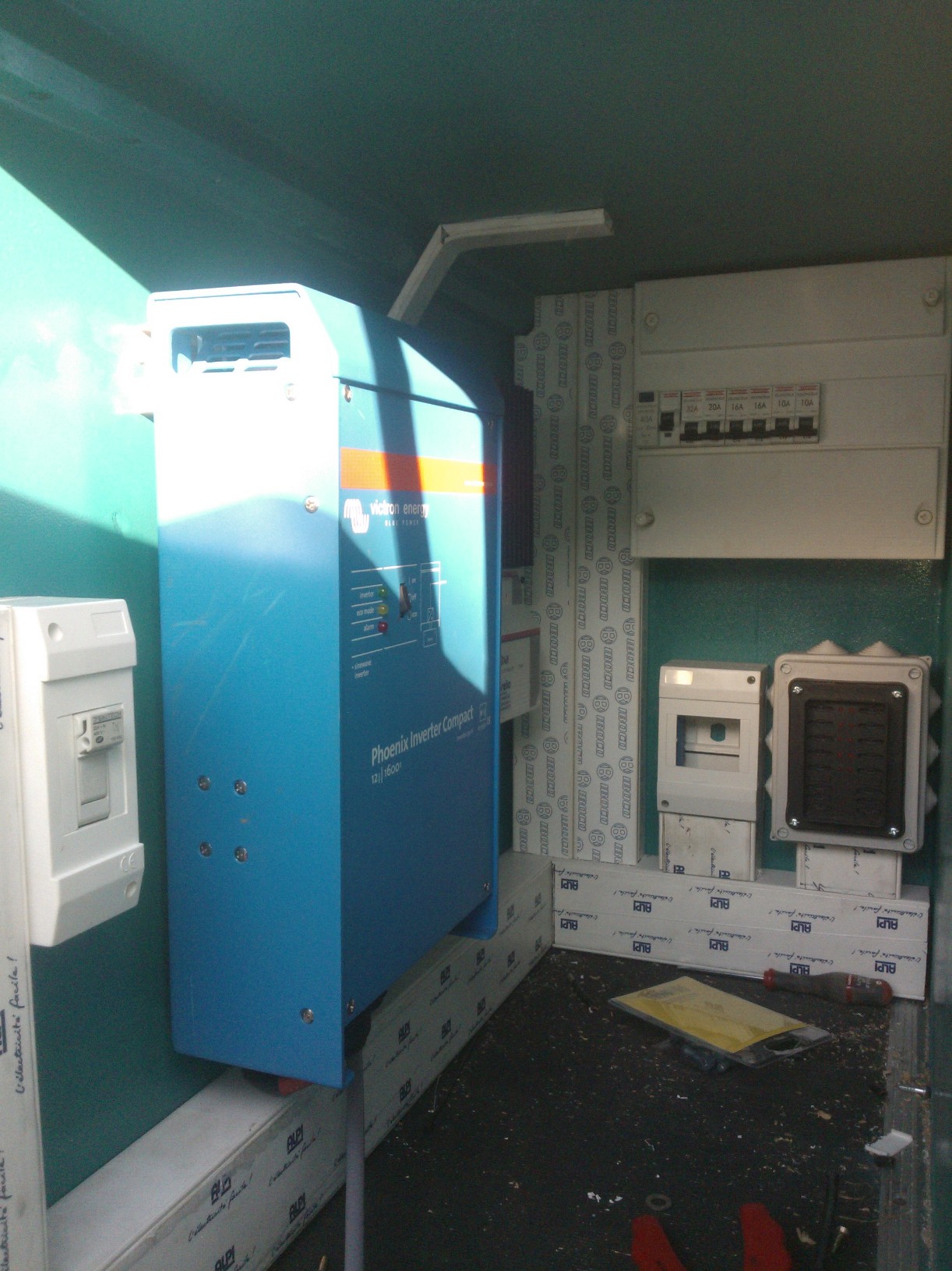

mon tableau electrique a bien avance , j'ai raccorder le regulateur solaire
( :arrow: tristar ts45 qui peut encaisser jusqu’à 60v en entrée !!)
le convertisseur (victron 1600VA ( :arrow: 1300w :wink: :!: )
j'ai un boitier a fusible en bas a droite pour le faisceau 12v (pompe a eau , prise allume cigare, chauffage GO )
au dessus j'ai mon tableau électrique pour le 220 ( frigo, prise, éclairage , hotte de cuisine ,tv,)
