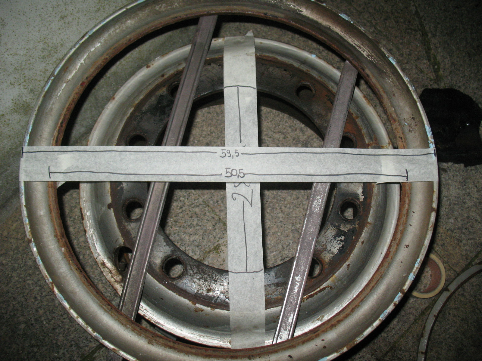

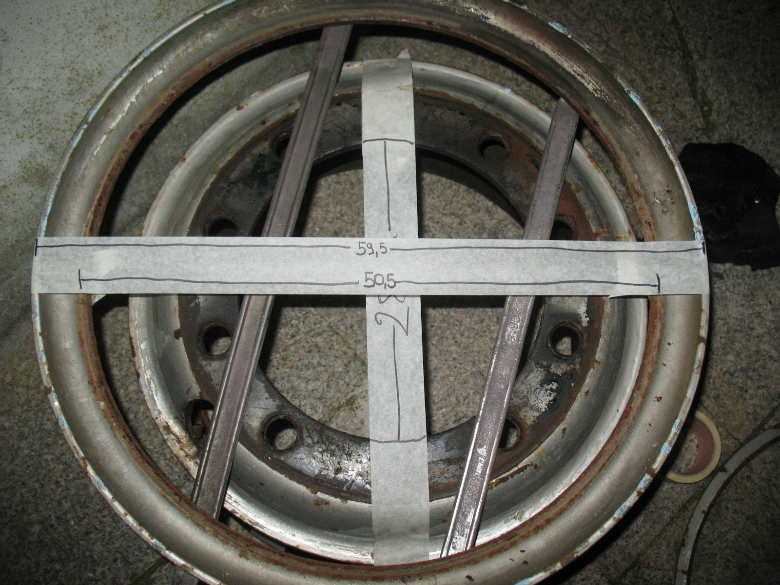

voici les mesures sur une jante Unimog / Lemerz qui sont les mêmes (à contrôler, je prendrai les mesure ce soir ou demain) que celle que j'ai sur le S170.
Il est possible que les jantes ne soient pas compatibles où que la forme au niveau des talons ne soit pas correcte. de mémoire, pour les 365/85/20 il est conseillé des jantes en 10.0 V ou W 9.0 pouces de largeur.

Merci Xavier !!! C est top ,
J ai à peine 3cms de rebord talon sur ma jante , ça confirme .
Je vais donc rechercher 5 jantes 8 trous ...
Merci encore

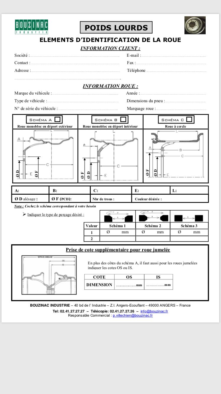

Je vais encore avoir besoin de toi Xavier ....
Voilà ce que me demande le fabriquant ...

Suite à votre demande dont nous vous remercions, veuillez-trouver à suivre notre meilleure offre de prix et délai pour la fourniture éventuelle de :
05 roues à cercles 3 pièces – 20-10.00W (tubeless ou tubetype) - 8 trous Ø24 plat - 221/275 - déport par rapport à l'axe 108 mm (bord de jante extérieur au voile: 37 mm) – Couleur ……. – livrée avec cercles
Prix Unitaire Hors Taxes : 472.00 euros (ajouter TVA 20%)
Franco de port France rendu chez vous par messagerie
Délai : 8 / 10 jours à réception de commande
Paiement comptant par virement bancaire ou chèque à la commande
En vous souhaitant bonne réception et restant à votre disposition,
Pascal VILLECHIEN
Technico-Commercial
Description : Description : BOUZINAC
