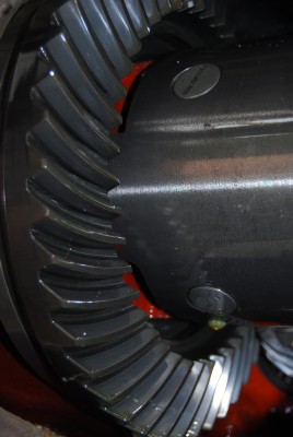

puisque c'est ouvert, as-tu beaucoup de jeu entre le pignon d'attaque et la couronne ?
Sur la doc c'est indiqué que le jeu entre dent doit être compris entre 0.18 et 0.23 mm ...
Seb

Seb, non le pont n'est pas ouvert, c'est une vieille photo.
