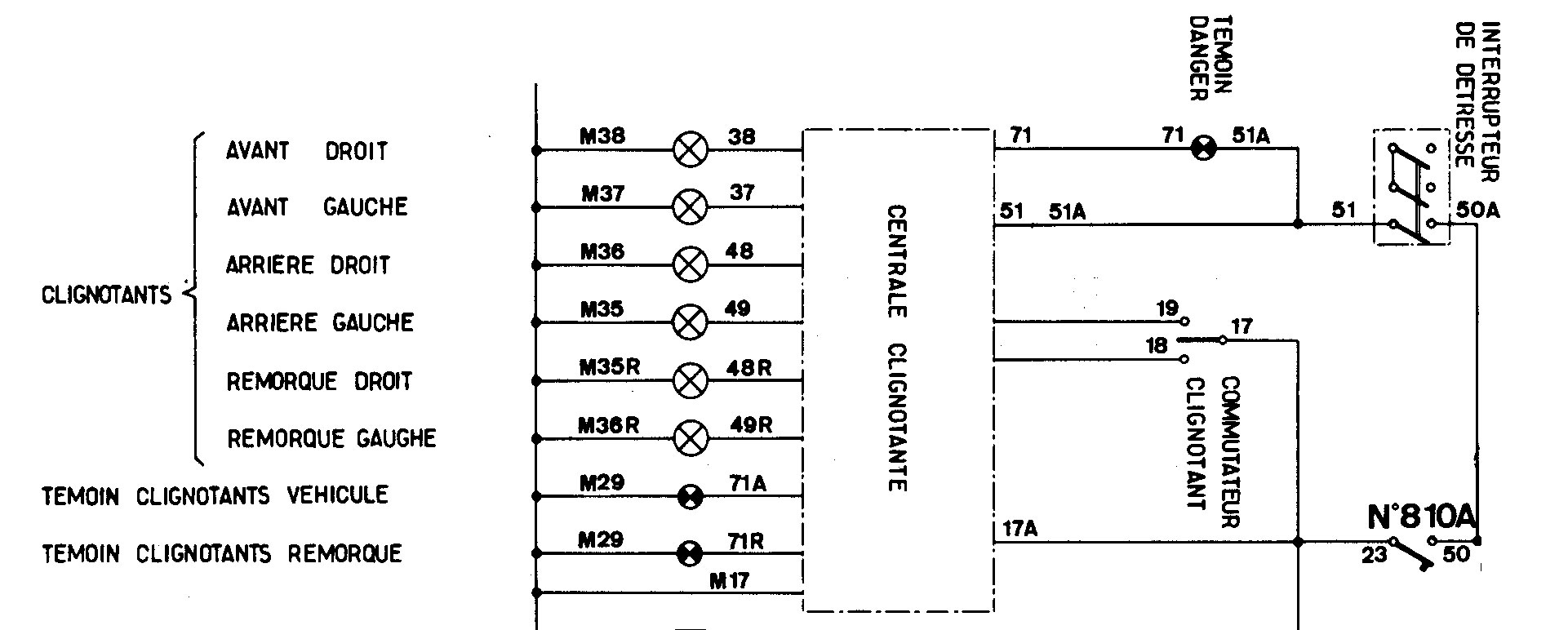

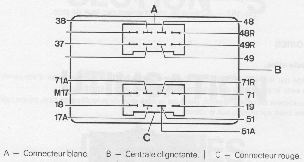

je galère avec mes clignotant et je suis donc a la recherche d'une"centrale clignotante statique" car la mienne doit être morte car je n'ai plus de cligno que je mette droite et gauche tout s'allume :( :(
elle gère les stop et les cligno , y'a un sacrée nombres de fils de brancher dessus (genre une vingtaine...) je l'aurais bien changer par un truc un peu plus standard mais là je ne me voit pas de tout refaire le faisceau ...
est ce que quelqu'un sait si elle est spécifique au trm 4000?
MR P4 m'avais parler que on la retrouvais sur les tp3 ou les p4 mais non rien a voir :cry:

Centrale clignotante de M.....!!!! Dans l'ancienne cabine, je l'avais debranché, j'avais les clignots et des feux stop normaux, normaux parce que la que nous avons tout repassé dans la nouvelle cabine, maintenant quand je freine j'ai 4 feux oranges qui s'allument, bon mais j'ai de nouveau les warnings.....les 20 et quelques files c'est parce que c'est comme aux staazunies, les warnings c'est clignos avt+ feux stop arrières qui clignotes.......bon les ricains ne sont pas la de détronner Bob

Message par Mr P4 »
Sisi en fait tu peux prendre quasiment n'importe quoi, les centrales Marmon SM8 TBU GBC TP3 militaires ne sont pas toujours du même modèles mais peuvent convenir (après c'est une histoire d repérage des fils et de connexions), sinon une centrale civile de TP3 ou une de P4 ca va aussi si tu as supprimé le système STOPINDIC.
L'interêt d'une TP3 c'est qu'il n'y aura ptete pas besoin de changer toutes cosses des fils! Sinon de P4 je dois avoir ca il te faudra repérer tes fils pour les brancher par rapport aux schémas.

Message par joen »
merci , du coup j'ai réussi a me dépanner en débranchant le fil témoin au tblx de bord pour le clignotant droit tout est revenu a la normale !! :shock: 8) je cherche pas trop pour le moment ca ira bien comme ca :mrgreen:
mais dès que j'en ai une sous la main je la vire cette M***** :evil:

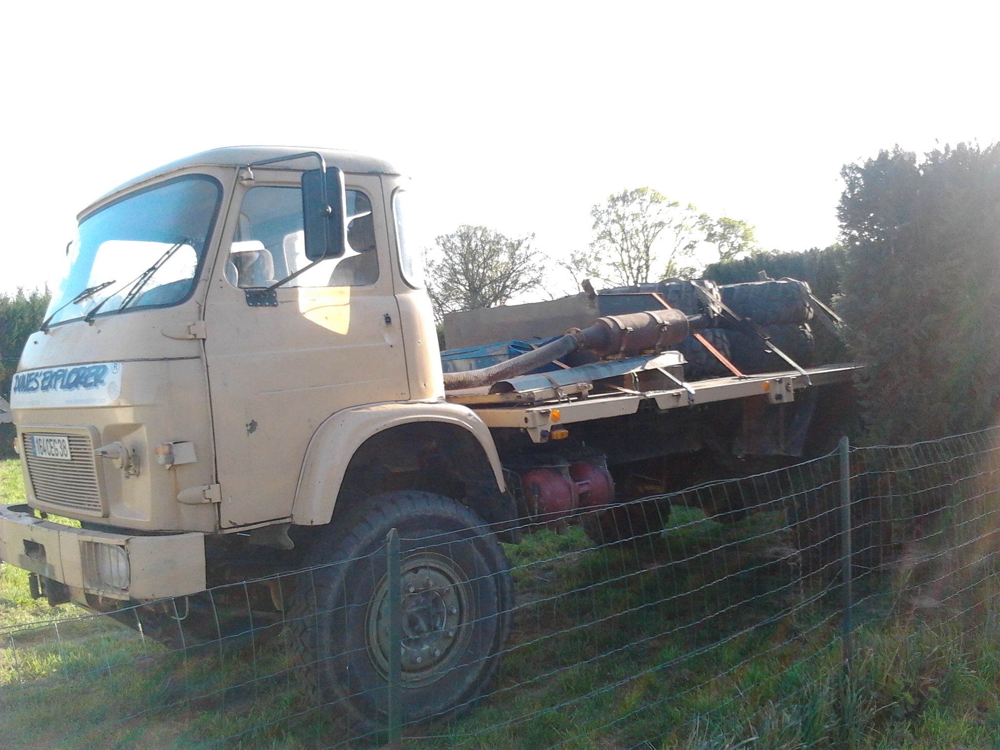

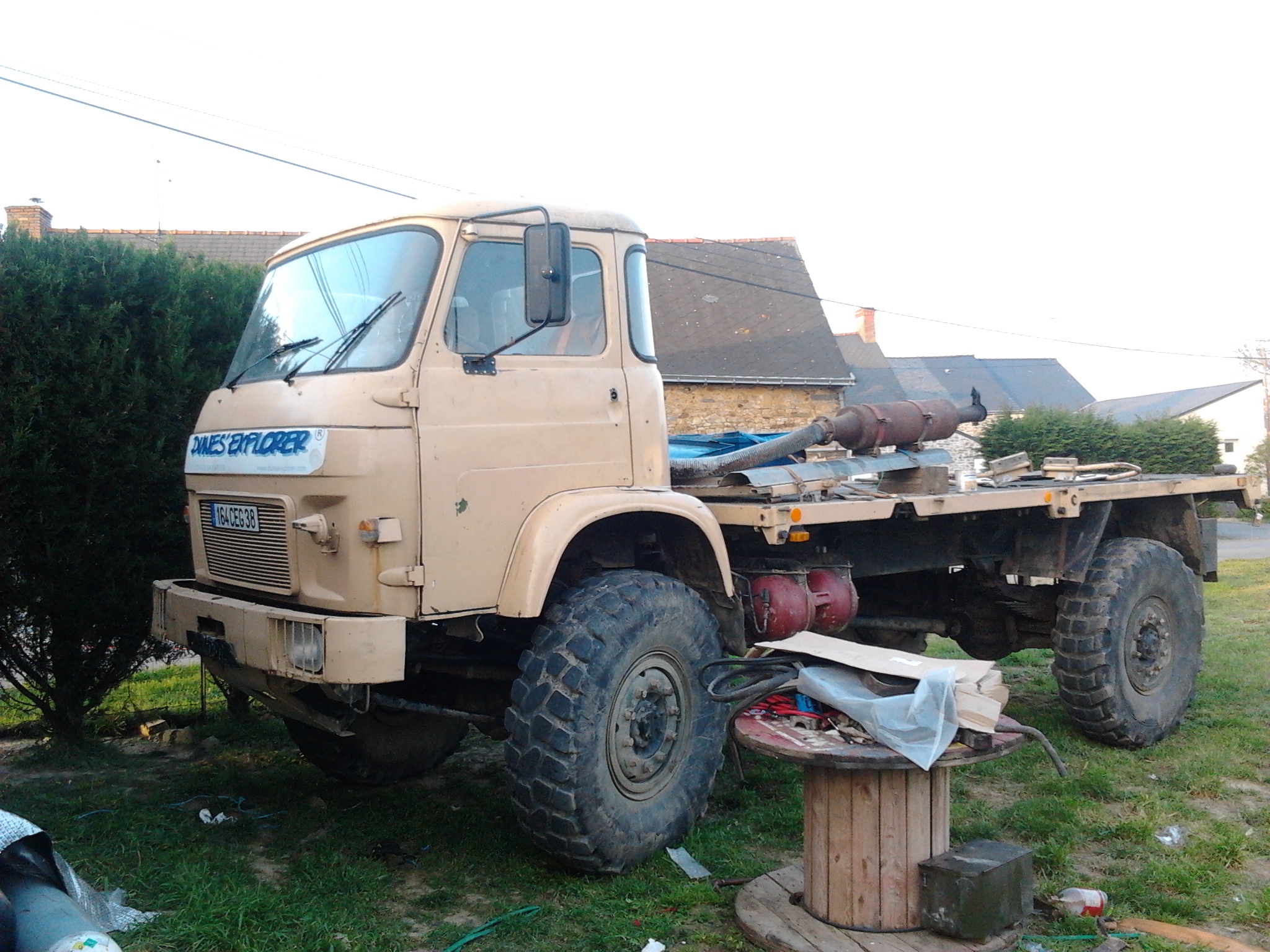

cherchez qu'est ce qui manque!!???
moi j'aime bien ca va rester comme ca je pense j'aime bien ca fait un bon angle d'attaque ....

geo
Je pars
Je pars
Messages : 1302
Re: la loco !!
Message par geo »
Ouai m'enfin tu porte une terrasse aussi ... :mrgreen:
tu les range où les sieges? la table? ..le parasol :?:
Re: la loco !!
Message par j-loo »
salut,
sa va être un peu plus dur pour monter en cabine !!
ou tu peux mettre une barre au bout de deux bouts de chaine, sa gene pas l'angle d'attaque et sa aide à monter !??!
j(loo

Re: la loco !!
Message par joen »
tout équiper , réserve de 600 litres de go , 4 pneu de secours échappement sur le plateau ... prêt a attaquer  les bosses  ^^
décidément je ne m'y ferais jamais...
je pensais qu'en petite roue le camion serais plus nerveux(jamais rouler en 12.00 avec le mids) mais le moteur turbo emmène largement les 14.00 et du coup en 12.00 on ne sens pas tellement de différence sauf en vitesse de pointe :twisted:
pour ce qui est du franchissement toujours le même bilan , là ou en 14.00 ca passe sans rien bloquer sans patiner avec les 12.00 faut tout bloquer.... et ca patine....
en plus c'est mocccchhhheeeee :mrgreen: ok je :arrow:
